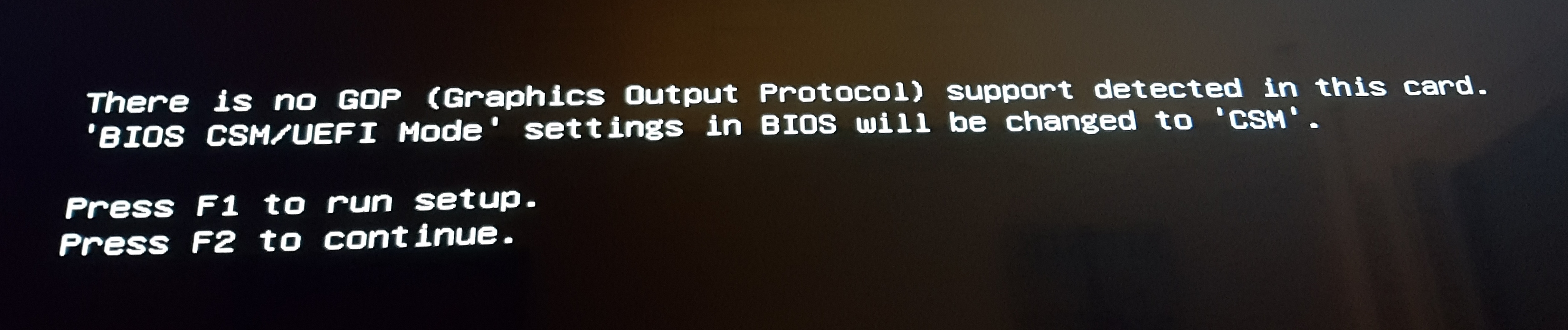

Ahoi,
habe mein Windows vor kurzem neu aufgesetzt, da ich meinem Rechner ein upgrade gegeben habe. Aber jedesmal wenn ich im "BIOS" UEFI einstelle startet er mit CSM oder sagt mir "there is no GPO"...siehe Bild. Habe jetzt ein wenig gegoogled und es so verstanden, daß die GPU etwas älter ist und er im CSM Modus starten muss weil dieser für ältere Hardware zuständig sei. Ist das ein Nachteil, daß der PC jetzt immer im "UEFI/CSM" Modus startet, statt im "UEFI only" Modus? Oder hat das alles seine Begründung...?
PS. ist das normal, daß der PC jetzt länger braucht beim Hochfahren, wegen dem/des CSM´s
LG
Damit der PC auf UEFI only laufen kann müssen alle Komponenten voll UEFI kompatibel sein, auch das Bios der Grafikkarte. Das scheint bei dir nicht gegegben zu sein, daher ist der UEFI only Modus nicht möglich.
Er läd jetzt ebenfalls Porgrammteile für den BIOS Legacy Mode und das verzögert der Start etwas. Wirklich Nachteile gibt es nicht wirklich, da Dinge wie GPT auch mit CSM genutzt werden können.

UEFI(GPT) ist kein Problem bei dir, du kannst nur den UEFI-Fastboot (GOP) nicht nutzen,
da deine GPU kein Vbios mit UEFI-Support(Fastboot-GOP) hat. That's all.
