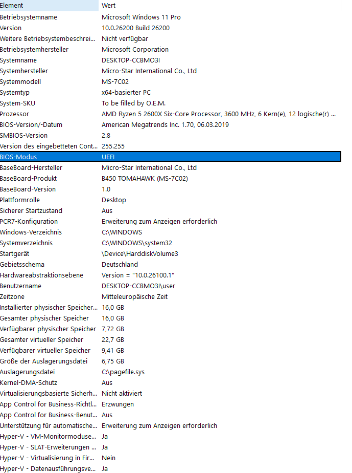

LT AMD Adrenalin 25.11.1 kommt ein Hinweis, dass die Karte den CSM Modus nicht unterstützt. Im Bios habe ich das schon umgestellt (s. Screenshot). Windows 10 wurde 2019 installiert, vor 1-2 Jahren habe ich dann die Umstellung auf Win 11 gemacht.
In einem anderen Thread wurde die Energieopt. angesprochen. Daraufhin habe ich den Schnellstart deaktiviert.
Laufwerk C mit Windows und dem Treiber ist lt. Datenträgerverwaltung = GPT, die zweite SSD (mit Spielen etc.) ist MBR.

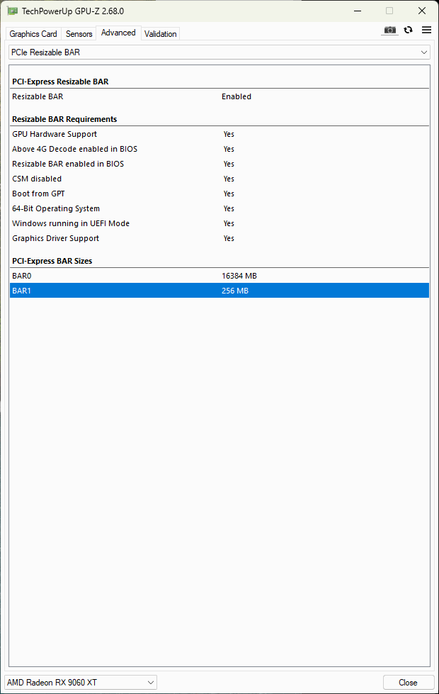

Was sagt denn GPU-Z im Reiter Advanced > PCIe Resizable BAR?
So sieht das bei meiner 9060 XT + B450 Board unter Windows 11 aus:
Deine Plattform verträgt noch deutlich bessere CPUs, dafür benötigst du dann ohnehin ein neues BIOS. Darüber hinaus gibt es für MSI gleich 2 relevante Sicherheitsupdates. (Wobei es das sog. Sinkclose-Update erst für CPUs ab Ryzen 3000 gibt)
Ich würde es kaum vorschlagen, wenn es keinen Versuch wert wäre ;)
Und ja, ich würde ein aktuelles BIOS empfehlen. Wie bei fast allen AMD AM4-Mainboards wurden die neueren BIOS-Versionen irgendwann nicht mehr zertifiziert und sind damit zwangsläufig "Beta". Aber anders geht es nicht, wenn man kein Jahre altes BIOS verwenden möchte.

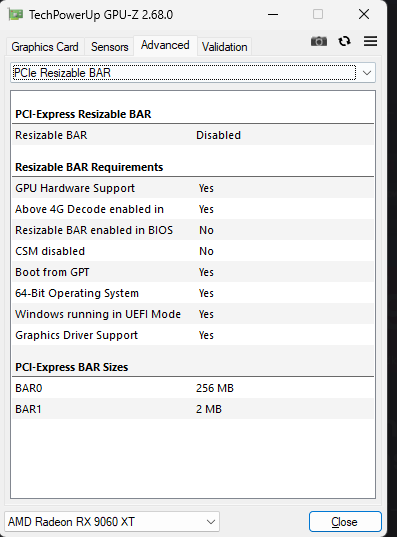

Also CSM scheint noch aktiv zu sein und Resizable BAR ist auch aus.

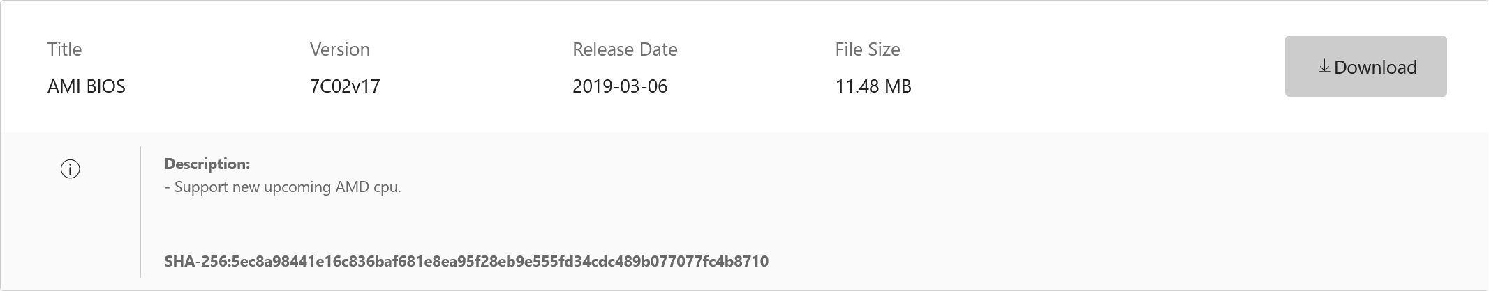

Du kannst natürlich ein Bios Update machen. Vor dem Update, das alte Biso auf default stellen und speichern, dann erst das Update fahren und danach wieder defaults im Bios laden.
Letztes nicht Beta Bios ist
AMI BIOS 7C02v1I 2022-08-159.69 MB
https://www.msi.com/Motherboard/B450-TOMAHAWK/support#bios
Wenn das dein Board ist.
Sonst schau mal ins Handbuch und überprüfe deinen Einstellung im Bios
https://download-2.msi.com/archive/mnu_exe/mb/E7C02v1.4-GSE-LITE.pdf

könnte das bios-update das problem beheben?
Da kann ich dir jetzt nichts versprechen, aber grundsätzlich solltest du bei einem so alten BIOS immer updaten. Da sind wichtige Sicherheitsupdates drin und alles mögliche was deinen Rechner runder laufen lassen könnte.
