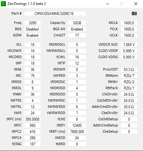

Hier mal ein Screenshot der Timings per Zen2:
Ich werde gleich einmal versuchen die Voltage der Riegel auf 1.4 zu erhöhen und gebe Feedback ob es etwas geholfen hat.
Denkt ihr, dass meine 3900XT einfach zu leistungsschwach für meine 3080 ist?

sieht lustig aus das alte ZenTimings ;) Ich seh da jetzt nichts auffälliges. Geh nicht über 1.4V, das bringt bei 3200 C16 dann auch nichts mehr.
Bin da momentan überfragt, was da jetzt die Ursache ist.

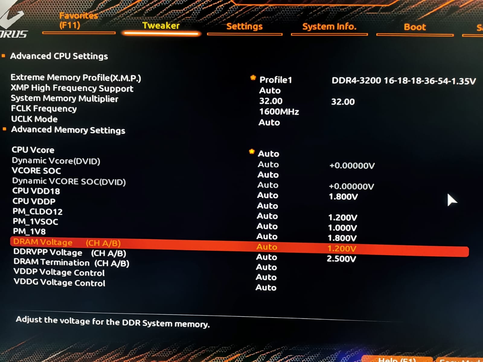

Kurze Frage am Rande, ich war gerade in meinem BIOS und habe nach der Einstellung der Voltage meiner Bricks gesucht, ist dies hier die richtige Einstellung?
Warum steht dort 1.2V wenn das Profil auf 1.35V gehen sollte? Ich glaube hier spielt mir meine Unwissenheit wieder einen Streich :D
Die RAM-Optionen sind bei jedem Boardhersteller anders umgesetzt.
Wichtig ist, dass Du zuerst die entsprechende(n) Option(en) änderst und danach mit [Save & Exit] neustartest.
Erst nach dem Neustart werden Frequenz & Spannung umgestellt. Merkst Du z.B. wenn er mehrmals startet.
Wieder im UEFI kannst Du die Spannungen kontrollieren. Wäre zu empfehlen.

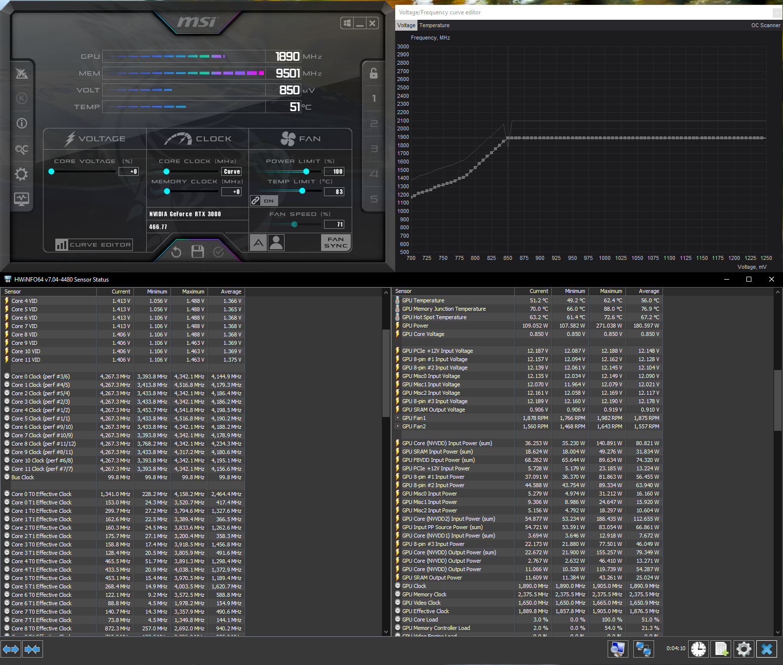

SeniorY schrieb:
Hey Senior, ich bin deinem Tipp noch nachgegangen und habe meine Grafikkarte eben schnell einmal undervolted. Ersteinmal, wahsinn! Die Temperaturen und die Wattage sind der Hammer auf dem vogeschlagenem Setting, auch die FPS ingame waren kaum zwischen Werkseinstellung und undervolt zu unterscheiden.
Aber auch leider hier, Abstürze in dem gleichen Kampf, welchen ich zuvor nun 5-6 genutzt habe um Abstürze zu erzwingen, dieser hat nun aber 1-2 Minuten länger gedauert, was ein Erfolg! :D
Ich glaube mittlerweile auch, dass es nicht mit der Grafikkarte zutun hat, sondern irgendeine andere Komponente, mit der ich damals keine Probleme hatte, weil 4K Gaming auf hohen Settings mit meiner 2080 nicht in Frage kam..
