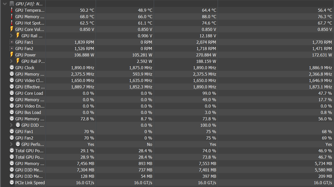

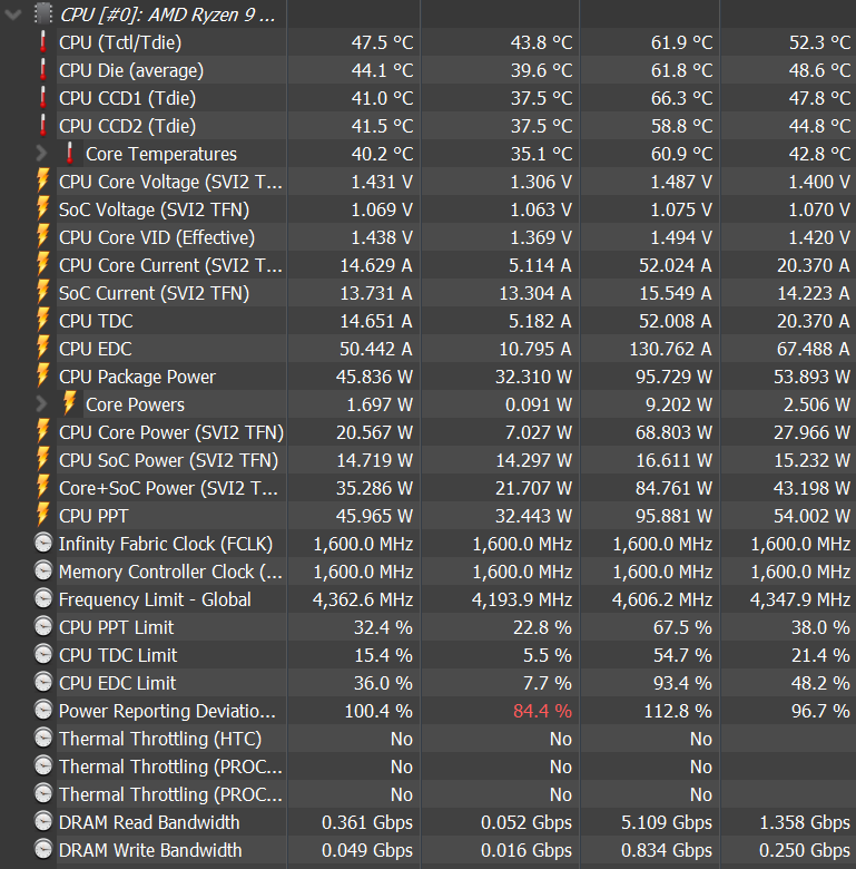

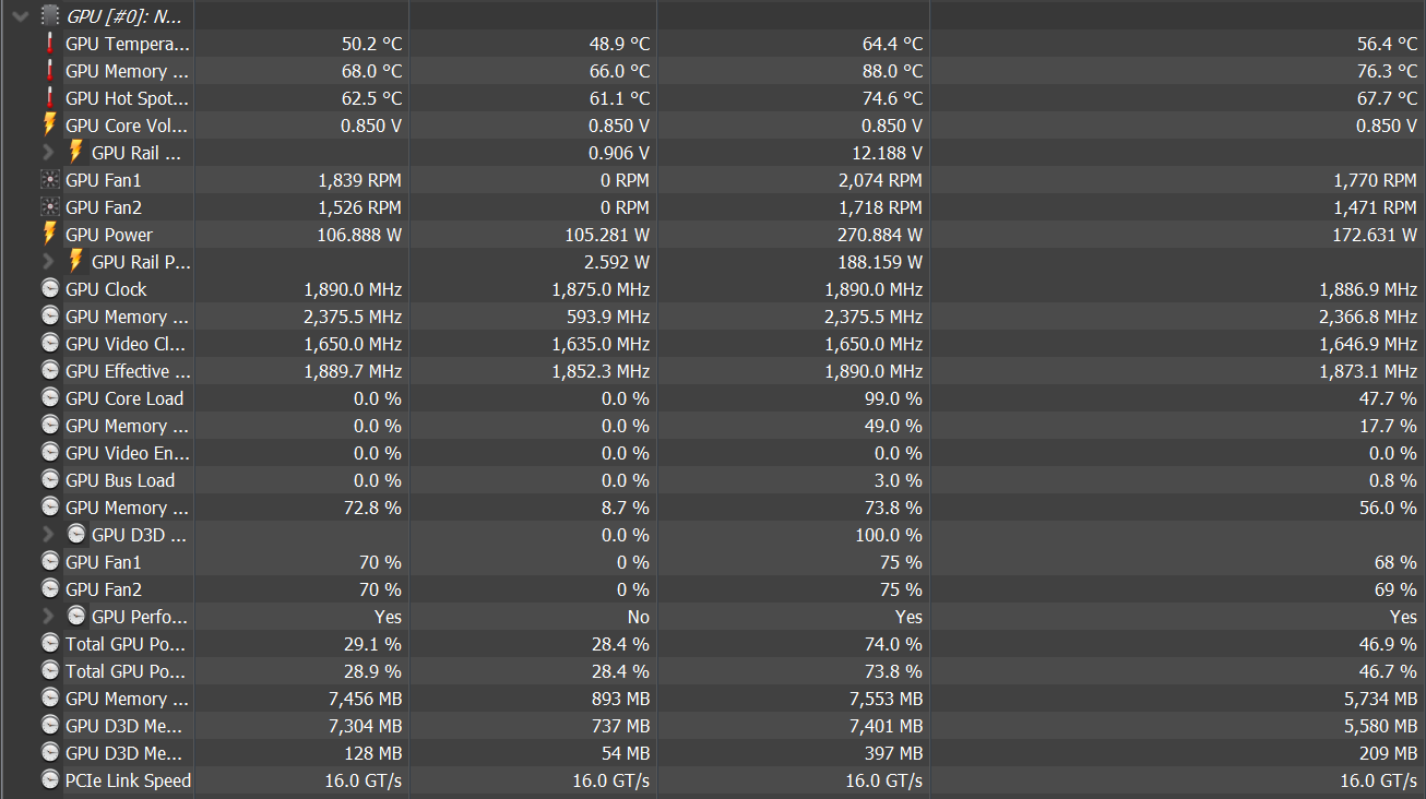

EDIT: Nach neu aufsetzen des Rechners, habe ich gleich mit MSI Afterburner meine GPU undervolted. Testweise habe ich nun erst einmal mit meinem 1080p Monitor gespielt. Keine Crashes!
Nach zurücksetzen der Voltage auf Factory-Standard, ist mir das Spiel leider auch auch unter 1080p abgestürzt, nur hat sich dieses mal scheinbar nicht der Grafiktreiber verabschiedet, keine Log im Ereignismonitor. Die Karte ging ohne Frame-Limit auf 1080p auf 300 Watt hoch.
Werde gleich mit Undervolting auf meinem 4k Monitor testen und berichten!
EDIT 2: Undervolting auf 4k führt leider auch zu abstürzen. Demnach werde ich erst gar nicht versuchen mit Factory-Takten zu spielen. Ich glaube ich gebe auf.
Hier leider auch wieder: Der Anzeigetreiber "nvlddmkm" reagiert nicht mehr und wurde wiederhergestellt.
Reaktionen: Tanzmusikus

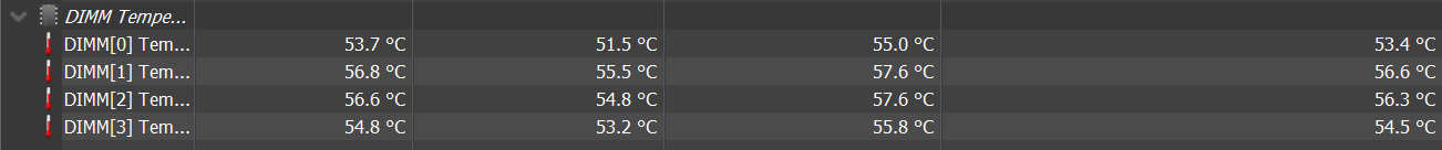

Der RAM ist mit über 55°C viiiel zu heiß !!! Stell den mal bitte auf [Auto] mit 1.2V zurück.
Da muss bessere Lüftung durch das Gehäuse her.

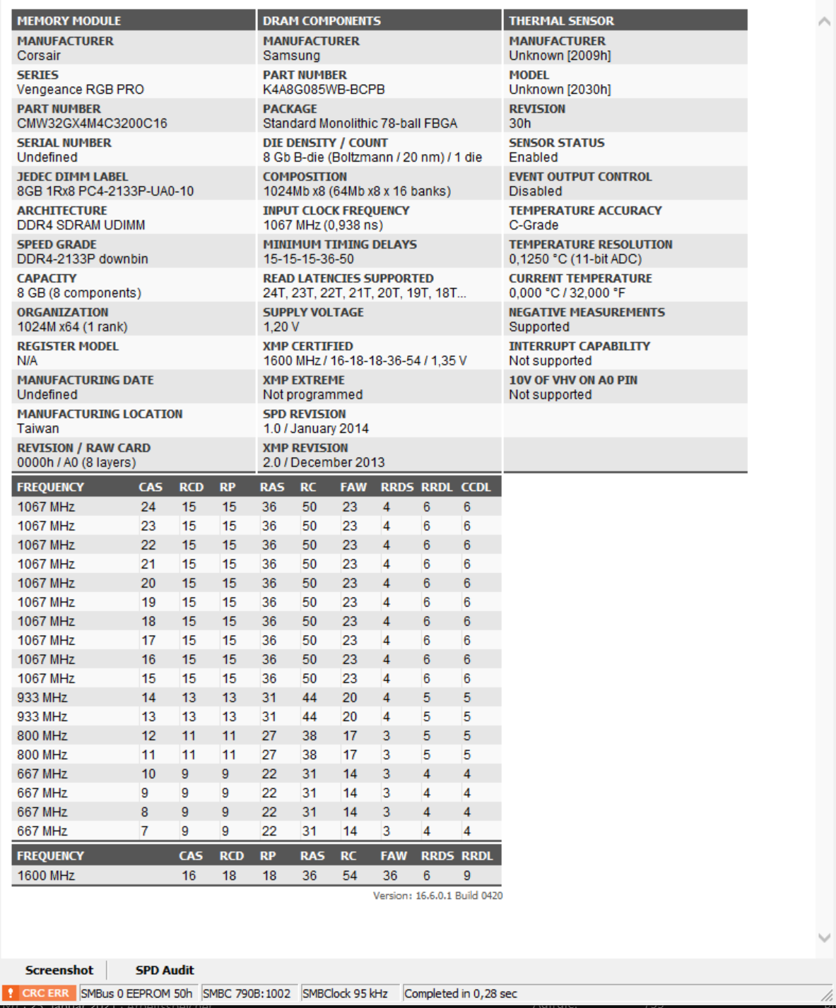

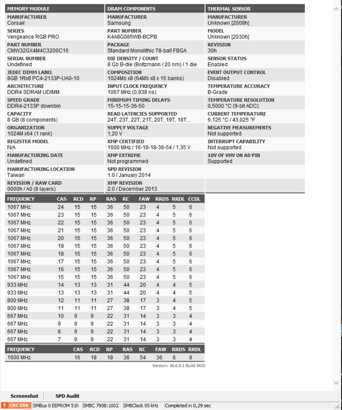

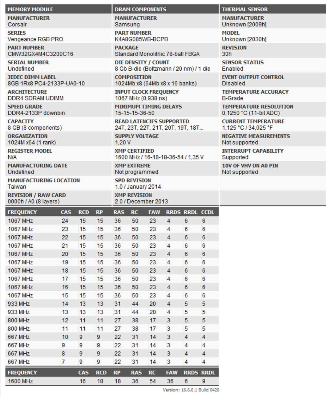

EDIT: Hier noch ein Auszug der beiden Reads mit dem Thaiphoon Burner von den zwei momentan verbauten RAM-Riegeln
Tanzmusikus schrieb:
Die Riegel sitzen momentan auf A1 und B1, aber ich muss ehrlich gestehen, ich bezweifle, dass sich hier noch etwas ändert. Ich denke wir sind tatsächlich alle Möglichkeiten durchgegangen. Jetzt bleibt nurnoch eins offen, neue PSU mit mehr Wattage und hoffen, dass es funktioniert..

Die beiden RAM-Module schein bis auf die Temp-Sensoren gleich zu sein.
Die Ranks sin unauffällig 1Rx8, also SR. 👍
Bitte auch die anderen beiden überprüfen - Danke!

@Tanzmusikus, folgend auch mal die beiden Prints der beiden anderen Bricks über Taiphoon Burner
Komischerweise zeigt er mir diesesmal unten die Fehlermeldung "CRC Err" an, das Problem hatte ich bei den beiden anderen Riegeln nicht. Außerdem unterscheidet sich RAM4 irgendwie unter "10V of VHV" von den anderen, dieser ist der einzige der dort den Support ausgibt..

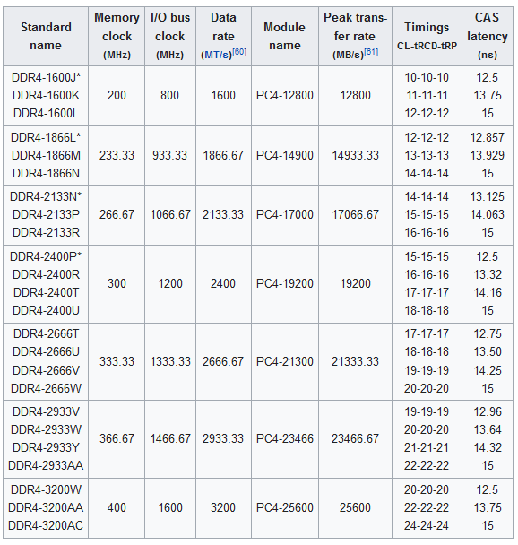

An den folgenden JEDEC-Standards kannst du dich bei Bedarf ersteinmal orientieren.

HoodOG1 schrieb:
Habe auch nun mal ein Augenmerk auf die Eingangsleistung der PSU gehalten. Ingame bei 99-100% GPU-Auslastung bis zum Crash war der höchstgemessene Wert 530W.
530W ist okay. Allerdings ist unklar in welcher Auflösung das NT mitloggt. Kann es überhaupt <1ms erfassen?
Nehme ich jedenfalls nicht an. Igor hat in seinem Lab teure Ozillatoren usw. um so etwas zu testen.
Das gibt's häufiger bei dem Tool. Muss also nicht heißen, dass die Module Defekte haben.
Normalerweise wurde mir dazu geraten das zu ignorieren.
Was Du tun kannst, ist die Module ähnlich wie die Powerkabel in verschiedenen Kombinationen mit einander gepaart zu testen. Auch mit nur einem Modul in A2 und/oder B2 könnte ein Test hilfreich sein.
Am Besten auf JEDEC Standard Speed (DDR4-2133) bei 1.2V lassen.
Wir wollen den RAM als Fehlerquelle ja möglichst ausschließen.
Das betrifft nur die Sensoren. Corsair hat hier mal wieder bunte Sensorenmischung betrieben.
Ein Sensor hat nur 9bit ADC, die anderen drei 11bit ADC. Zwei sind b-grade genau, die anderen beiden c-grade.
Meine G.Skill sind alle einheitlich, was Chips & Sensoren angeht (bis auf Herstellungsdatum ;)).
Es sind sogar zwei einzeln bei verschiedenen Händlern gekaufte Modulpaare, also zwei 2er-Kits.
Deine Corsair sollten ein 4er-Kit sein. Hm, mehr sage ich ohne meinen Anwalt nicht dazu. ;)
Außer:
Die Chips scheinen gleich zu sein, was nicht heißt, dass sie es 100%ig sind.
Was sagen denn die Versionsnummern auf den Labeln aus?
