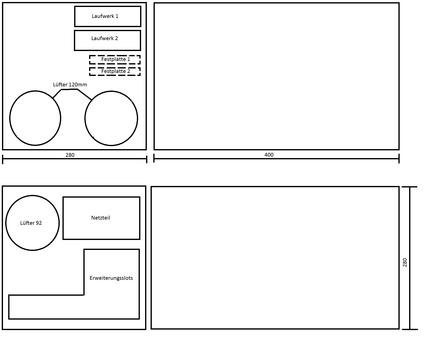

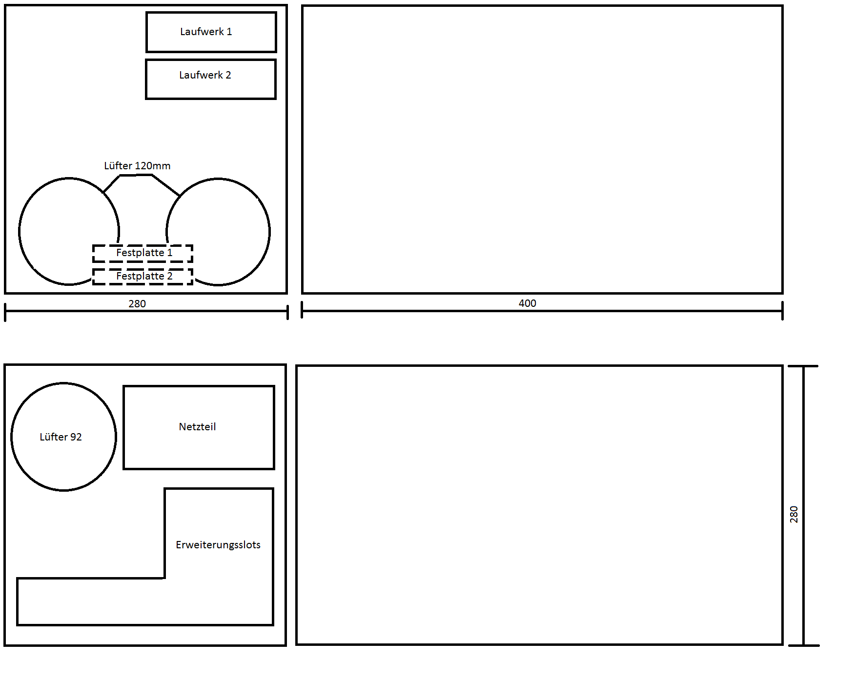

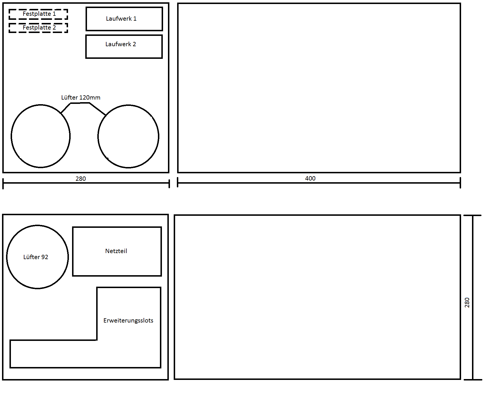

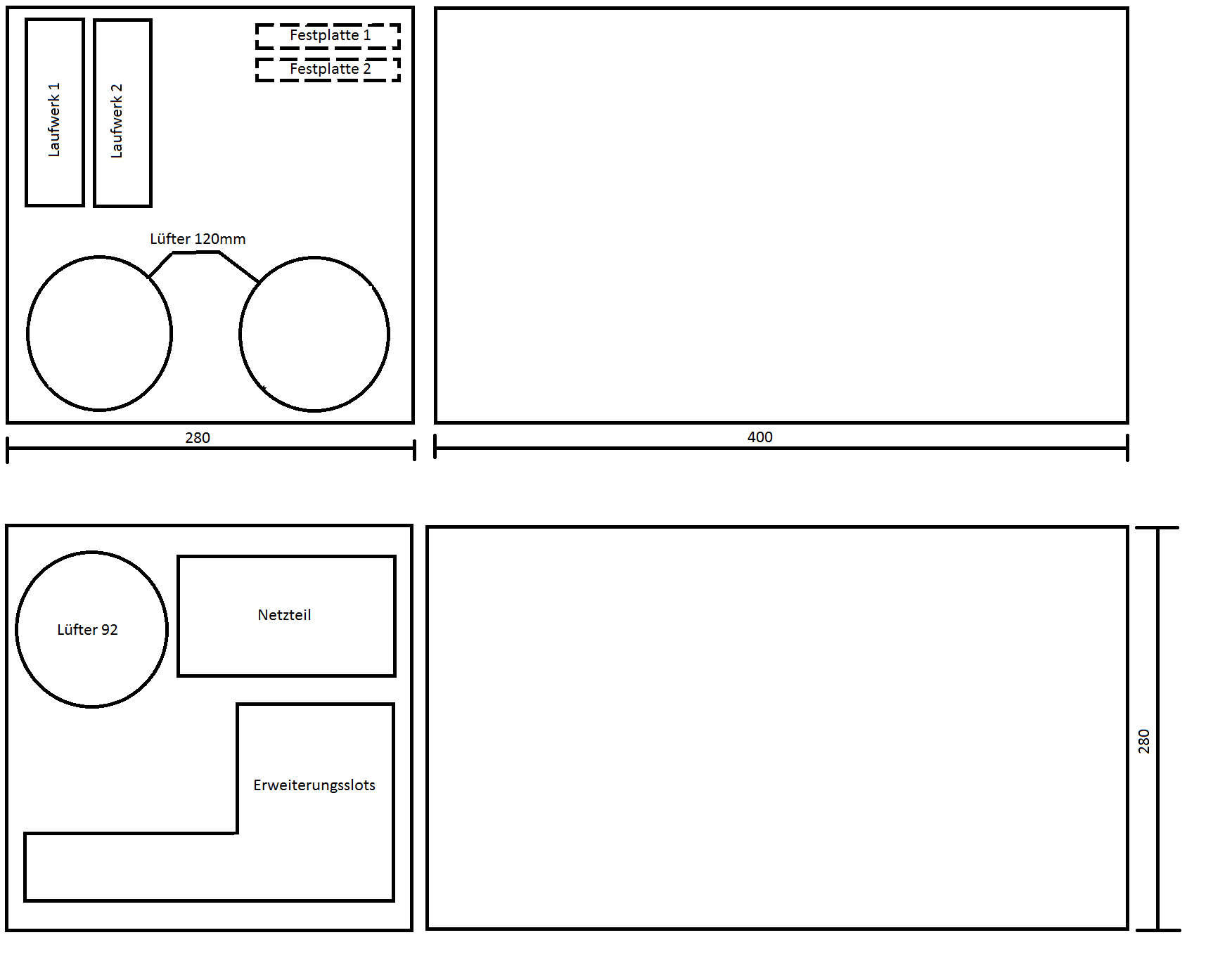

Da ich vor hatte mir ein neues Gehäuse zu kaufen aber kein passendes gefunden habe dachte ich mir ich Baue selber eins.
2mm Starke Aluminium Bleche habe ich schon.
Erstmal ein paar Skizzen wie ich das so vorgestellt habe.

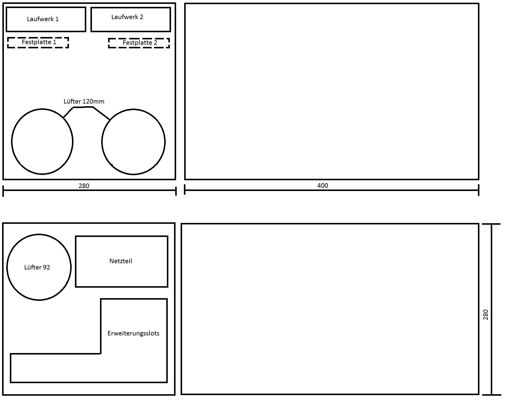

Bei Skizze 5 könnte ich mir auch vorstellen die 2 Laufwerke nach Links zu versetzen was haltet ihr davon?
Zur zeit habe ich in mein Lanbox Lite volgende Hardware:
ASRock M3A785GMH/128M
AMD X3 450 @ X4 650
4 GB Arbeitsspeicher
Phonix Pro 40GB
WD Cavier Green 1500 EARS
450 Watt Netzteil von ? muss ich mal gucken
Sapphire HD5670

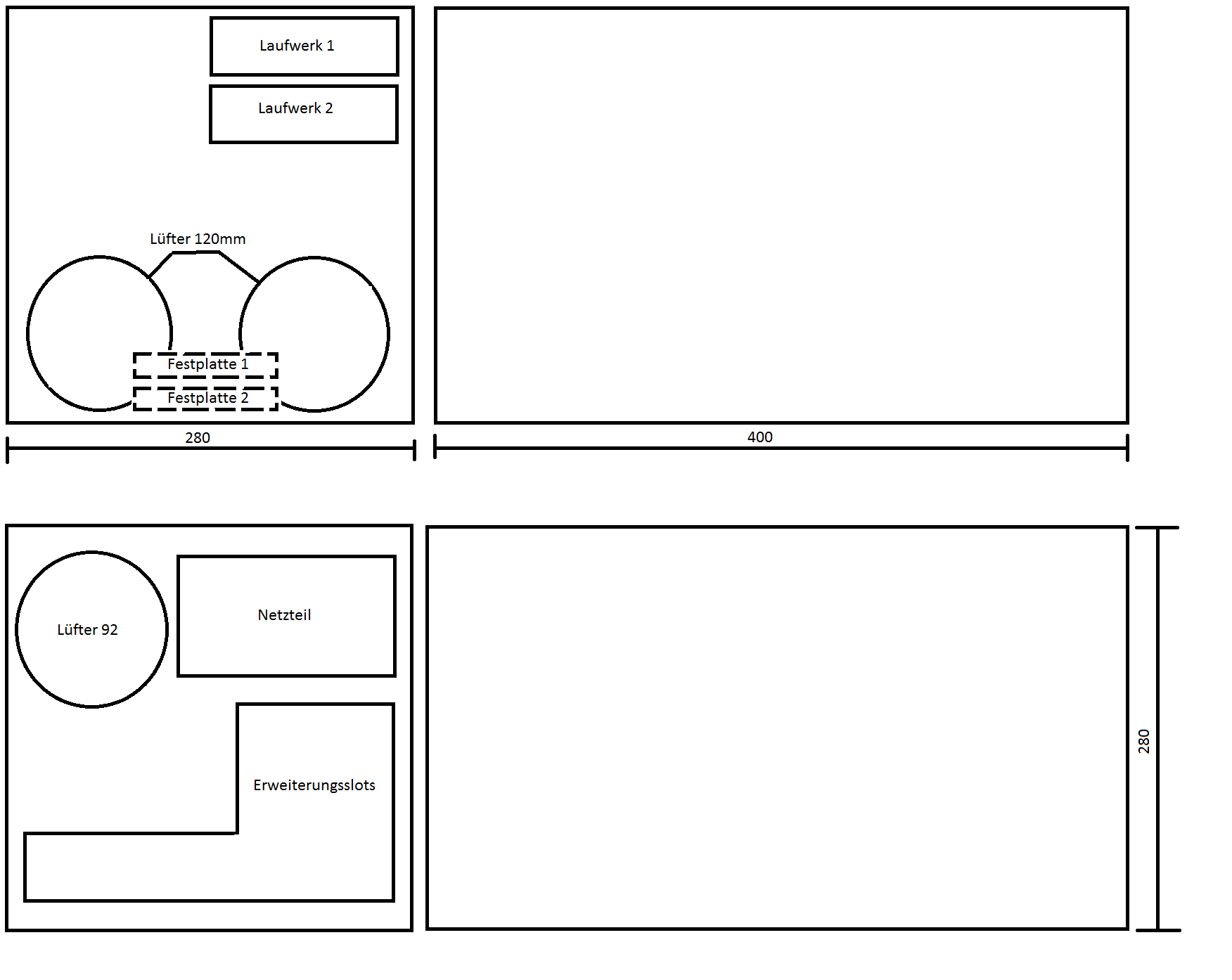

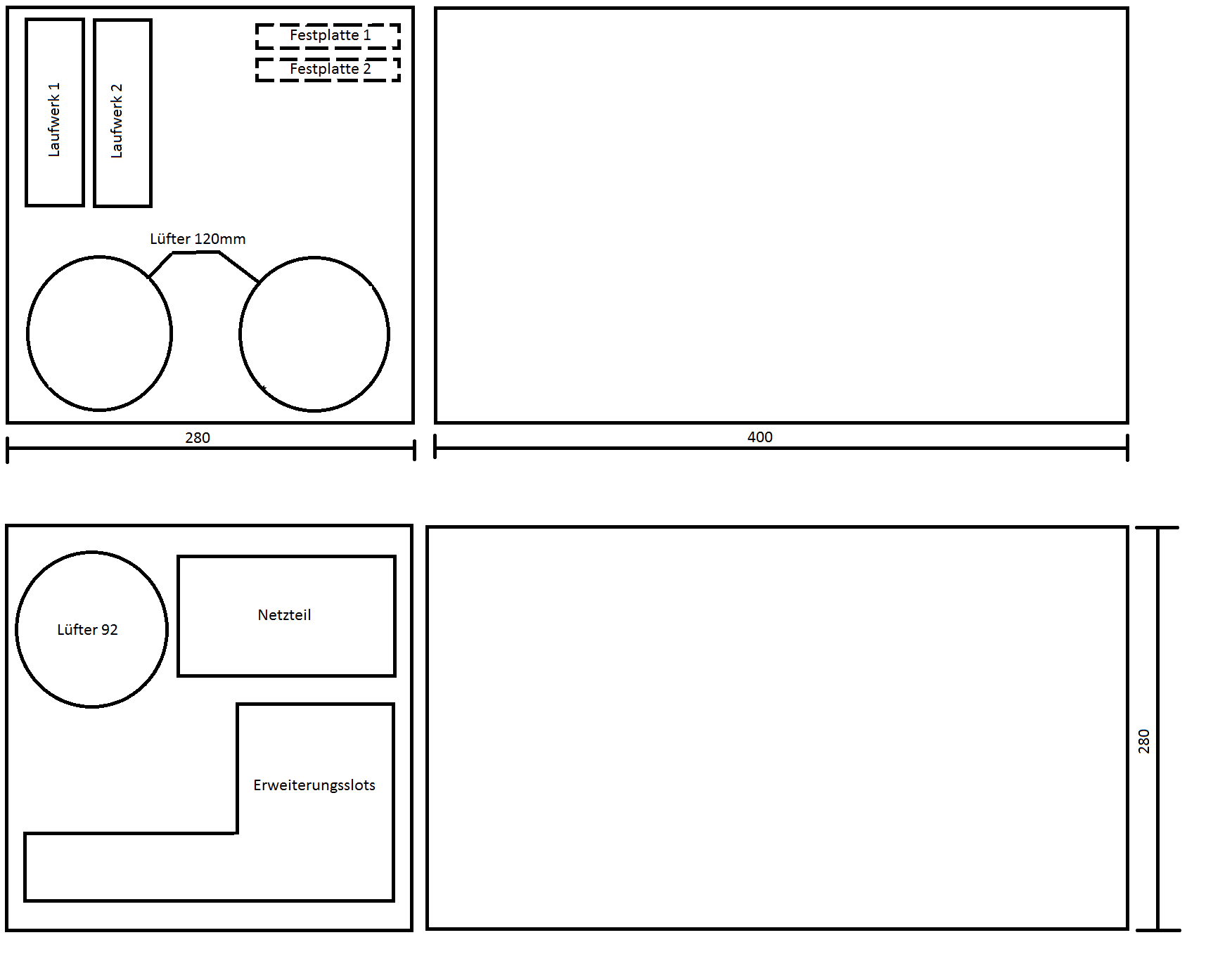

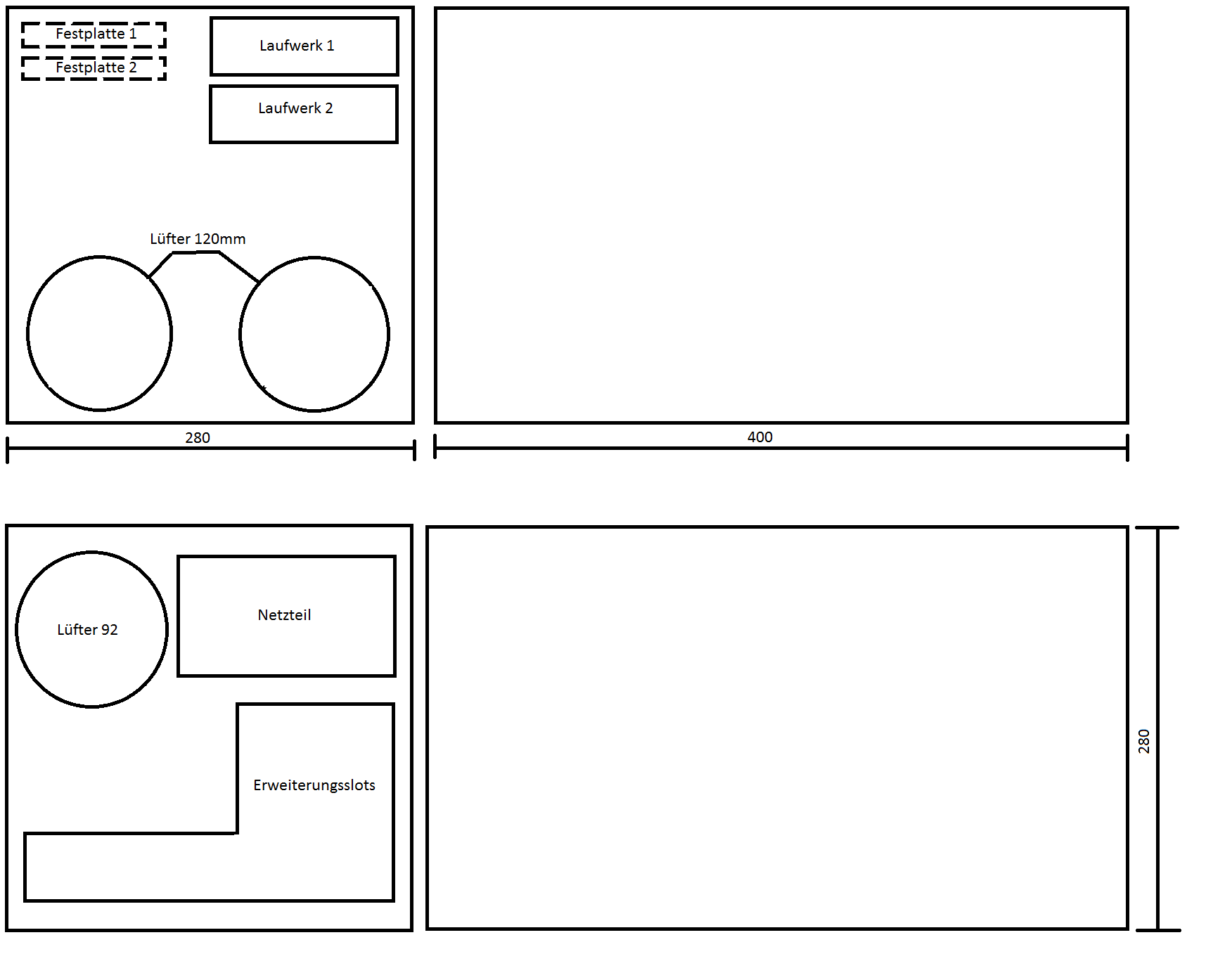

bei der 5. werden die festplatten gekühlt, nicht unbedingt ein muss, aber nützlich!
Mischung aus 2 & 5 ! :-)
laufwerke wie bei 2, festplatten wie bei 5
Habe zwar überall 2 Laufwerke eingezeichnet nur weiß ich noch nicht ob ich die 2 wirklich brauche da ich zu zeit einen Blu-Ray Player und DVD CD Brenner in einen habe.
2 Laufwerke nebeneinander sehen nicht gut aus --> wenns geht auf 1 reduzieren!

Evtl. Aus den 2 Laufwerken ein Notebook bzw. Slim-Laufwerk machen und die Festplatten wie bei 4 und das Slim-LW auch an die Decke daneben, ausserdem dürfte hinten der Lüfter ein 120mm passen.

also ich würde die festplatten stehend auf einer seite hinsetzten und die laufwerke oder nur das laufwerk dann auf der anderen seite stehend.
kleines update Aluminium Blechen sind angekommen und morgen geht es auch gleich los mit den Zuschnitt und den Abkanten der Bleche. Bilder folgen dann.
Werde mich dann zur gegebenen zeit entscheiden welche skizze ich verwende, zur zeit sieht es so aus das ich nummer 5 Verwende.
