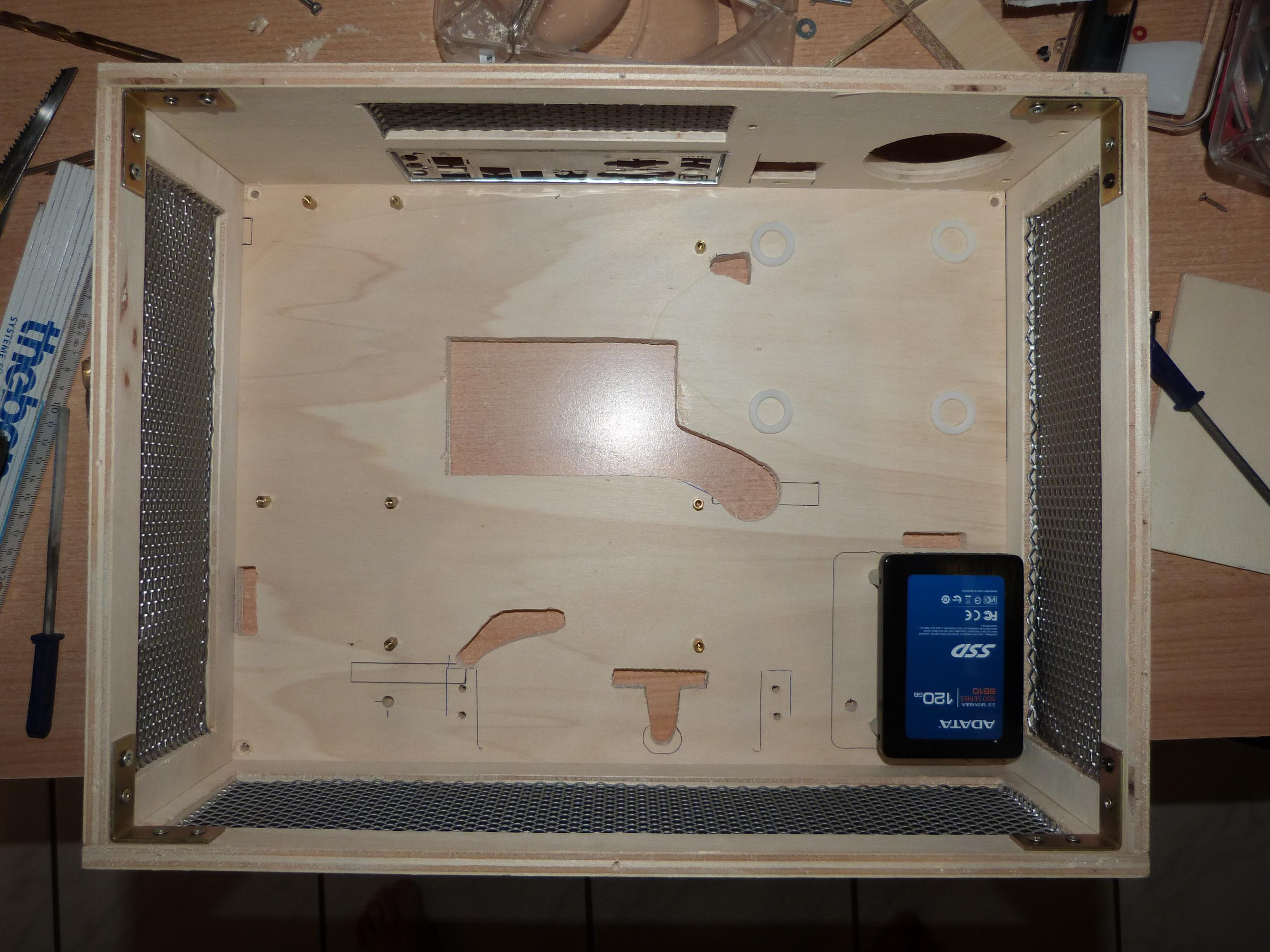

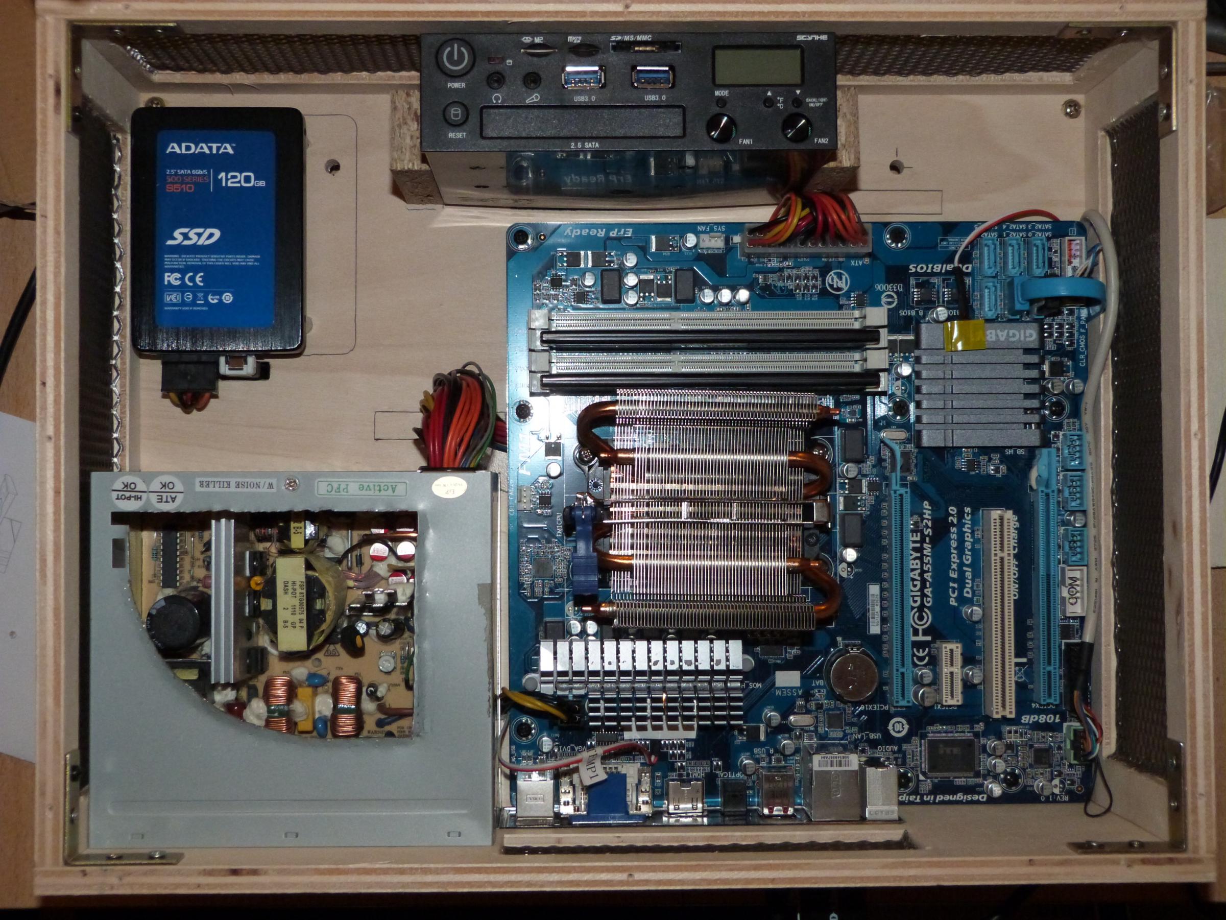

Dann solltest auf jeden fall ein Mainboardtray verbauen:http://www.caseking.de/shop/catalog/popup_image.php?pID=14701&imgID=4&archiv=1
Ich habs aus alten Gehäusen genommen die ich noch hatte.

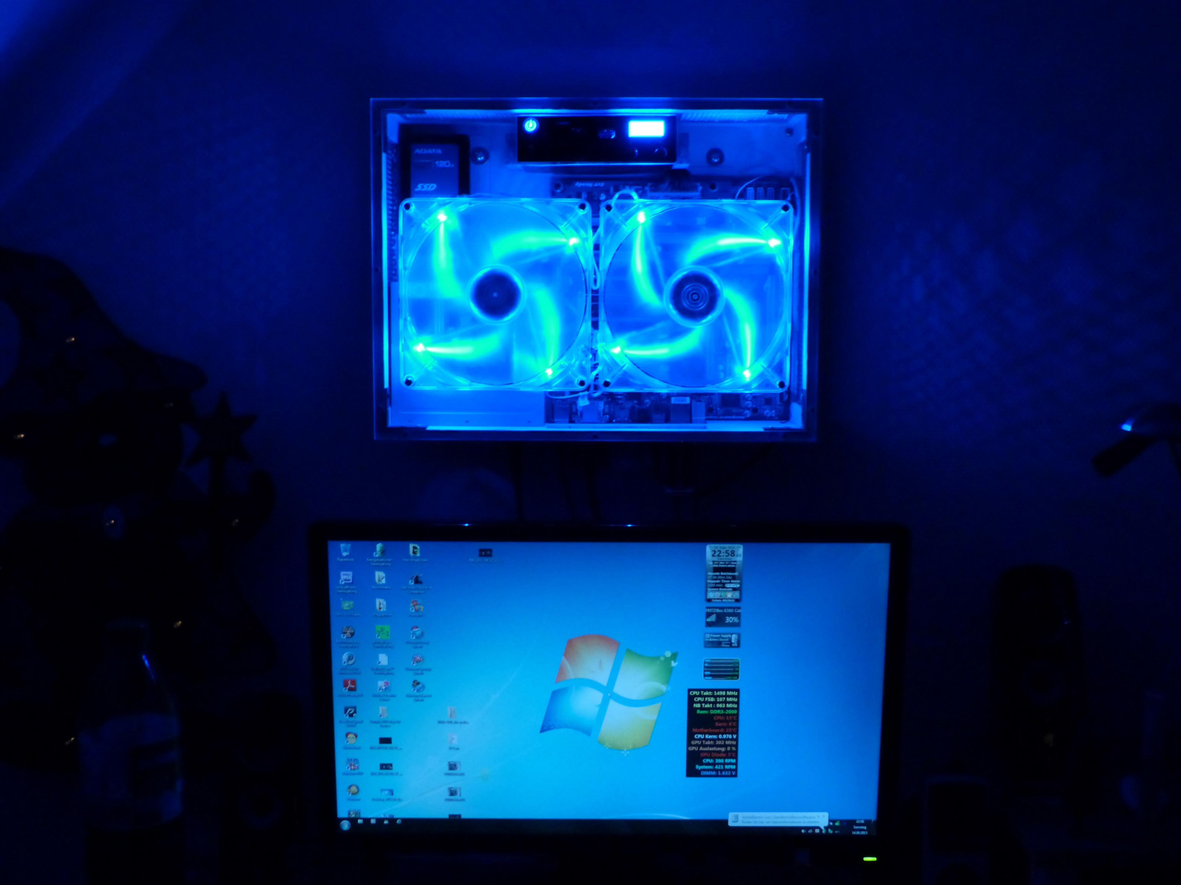

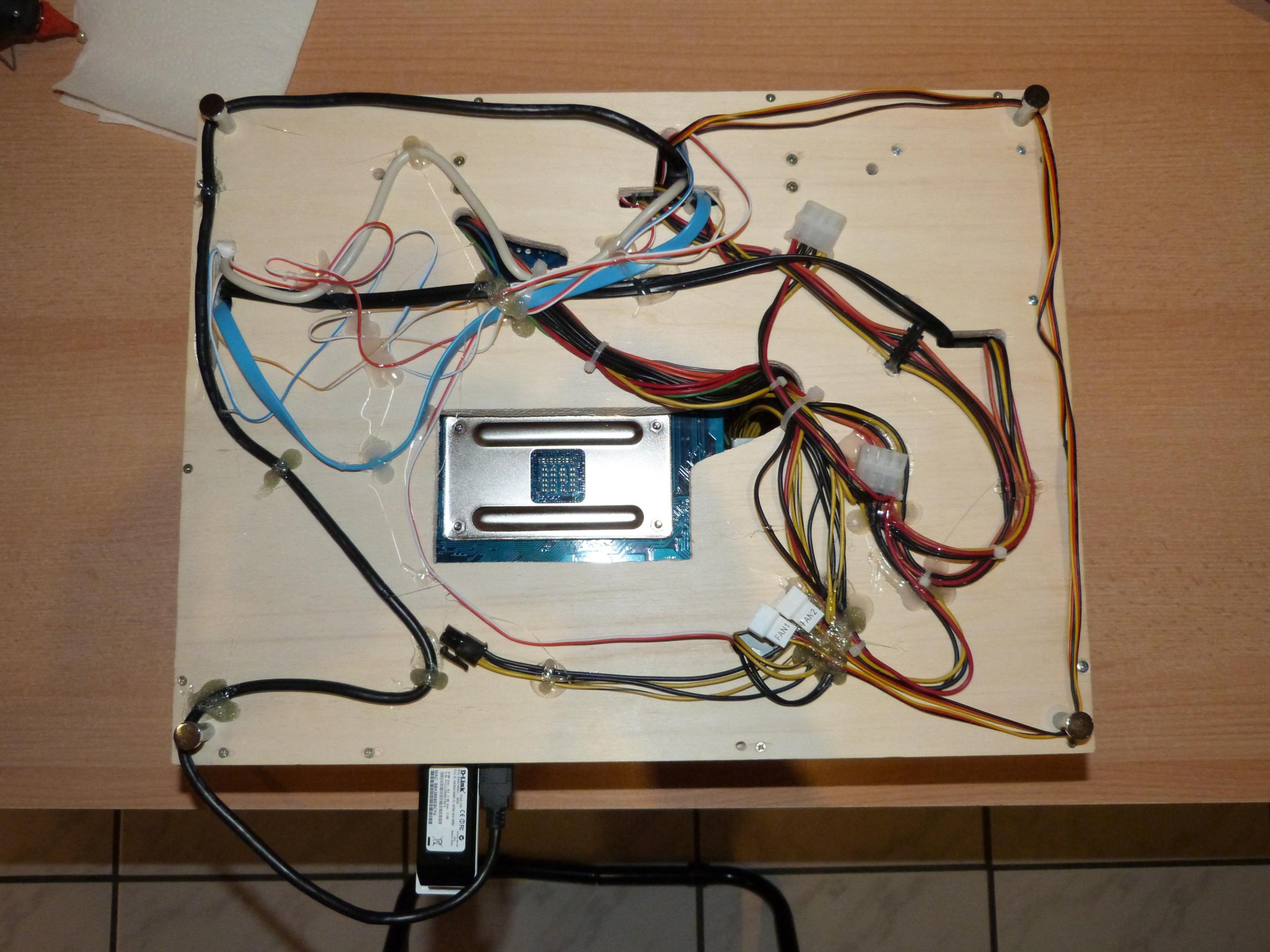

Kommt drauf an wie/wo/was......Screens.
Da er an der Wand hängt,braucht Ich kein doppelten Boden.
