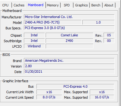

Ich habe heute in CPU-Z gesehen, dass mein aktueller Link Speed meines Grafik Interfaces auf 8.0 GT/s läuft anstatt auf den maximalen 16.0 GT/s. Ist das so in Ordnung oder könnte es auf 16.0 GT/s laufen?

Maximaler Link Speed für PCI3.0 ist doch 8GT/s...
Alles richtig..
In Deinem Screenshot siehst Du auch oben das Board mit PCI3.0..
Unten ist die Karte die PCI3.0 und PCI4.0 beherrscht, aber in einem PCI3.0 Board auch nur PCI3.0 kann..

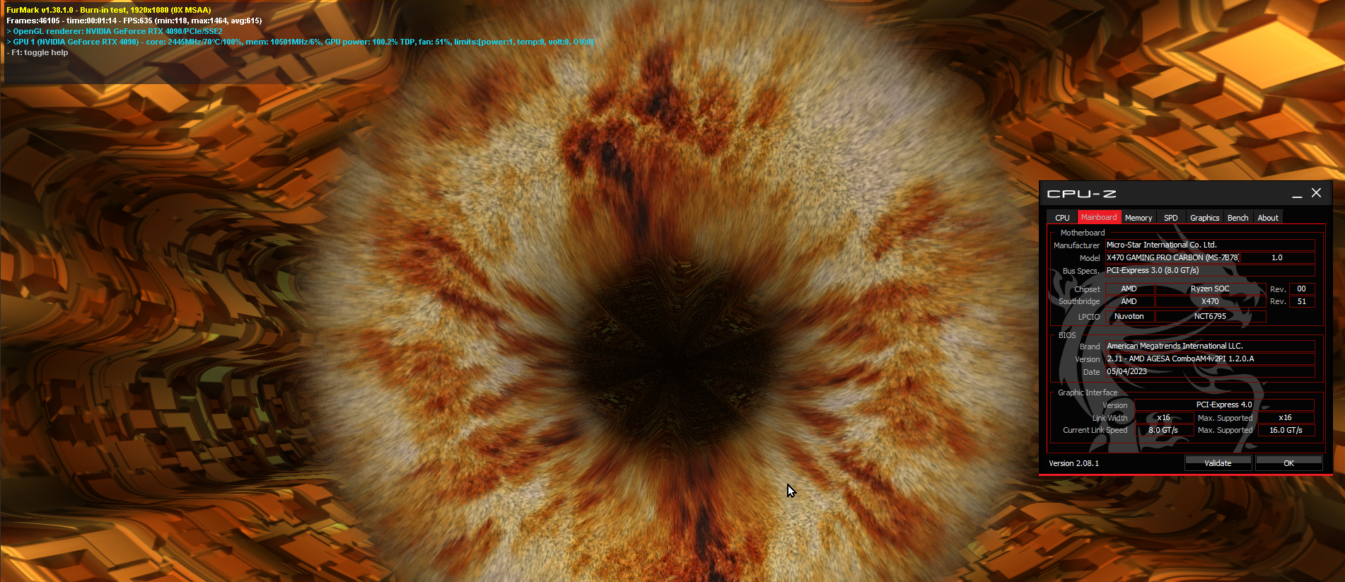

Ich habe mal FurMark laufen lassen, aber es ändert sich nichts :(
Du kannst auch GPU-Z nutzen.
Programm öffnen, auf das ? glaube ich klicken und den Rendertest starten. Vor dem Fragezeichen steht die aktuelle Anbindung der Graka. Beim Starten des Tests sollte sich die ändern auf 3.0 x16.
Wenn nicht, dann ist was faul!
Linkspeed der Graka im UEFI auf Auto oder hast du manuell einen Wert ausgewählt.
Bitte mal nachsehen.

Öhm..
Ist etwas spät oder früh..
Je nachdem wie man es sehen will..
Man beachte den Screenshot von CPUz des Threaderstellers..
lol^^
Auf x16 läuft die Grafikkarte ja..
Ändert aber trotzdem nichts daran, daß PCI3.0 auf 8GT/s limitiert ist..
Reaktionen: motorazrv3
