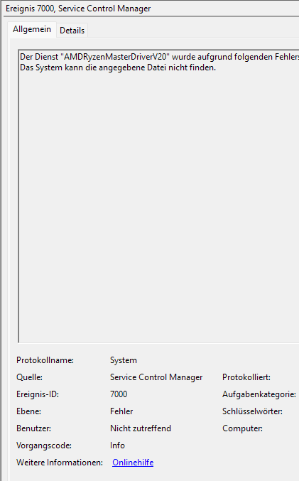

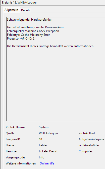

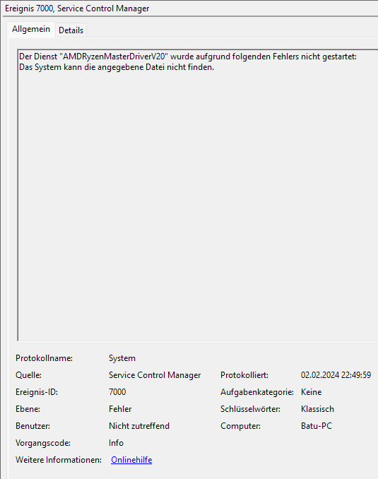

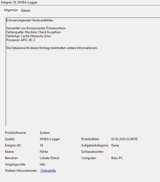

ich weiß nicht ob es etwas mit dem neuen Adrenalin 24.1.1 Treiber zusammenhängt, aber seit paar Tagen, startet mein PC random neu, egal ob Last oder Videos / Serien gucken.
Ich denke nicht das es am Netzteil liegt, da das kein halbes Jahr alt ist.
Ich hänge einmal (den bestimmt bekannten) WHEA-Error Code an und einmal einen Error der sagt das er den Ryzen Master nicht findet, wieso wird überhaupt danach gesucht?
Der Adrenaline Treiber resettet auch auf Default nach dem System Neustart
  • CPU / RAM OC rausgenommen -> auf Default gestellt

Tatsächlich klingt der Fehler nach einer defekten CPU ..dieser Whea Fehler kam schon öfter mal vor bei den Ryzen.

Ein Kern deiner CPU ist ausgestiegen.
Depending on how your BIOS lists it, if your CORE list starts at 0 it would be like this instead:
APIC ID = CPU CORE
0/1 = 0
2/3 = 1
4/5 = 2
6/7 = 3
8/9 = 4
10/11 = 5
12/13 = 6
14/15 = 7
So if in this example WHEA error on APIC ID 8, it would be CORE 4 that needs it's offset adjusted a bit. Make sense?
Ohh sorry I misunderstood - been a long past few days lol. Think of it like this:
APIC ID = CPU CORE
0/1 = 1
2/3 = 2
4/5 = 3
6/7 = 4
8/9 = 5
10/11 = 6
12/13 = 7
14/15 = 8
So in Windows, if you are getting a WHEA error on APIC 0 it would be the 1st core.

Check mal bitte, ob du das Ryzenmaster SDK mitinstalliert hast und im Adrenalin irgendwelche Profile aktiv sind. Ich weiß nicht, welcher Schwachmat bei AMD sich das ausgedacht hat, aber du kannst deine AMD CPU mit dem Grafiktreiber (!) übertakten, tunen oder undervolten.

WHEA-Fehler können eine defekte CPU bedeuten, im Zusammenhang mit Ryzen aber eher ein instabiles RAM-oc Und ja, ein XMP, EXPO oder auch DOCP laden ist RAM-oc. Im Zusammenhang mit einem neuen GPU-Treiber könnte man vermuten das dort Änderungen eingeflossen sind die jetzt der CPU und da speziell dem IC mehr abverlangen, was dann zu den WHEA-Fehlern führt. Von daher halte ich den Tip aus post #6, es mit CMOS clear und ohne geladenes XMP zu versuchen, für einen guten Ansatz.

Dazu sollte vermerkt werden; WHEA 18 sind eher dem Prozessor zuzuordnen, WHEA 19 sind oft RAM-bedingt. Ersteres ist ein RMA-Grund, wenn ich nicht irre.
Einmal WHEA-18 würde mir schon ausreichen, um den Prozessor sofort tauschen zu lassen. Gar nicht erst lange rumpalabern und dabei Zeit vergeuden.
WHEA 18:
Betrifft meistens die eigentlichen Rechenkerne, wird häufig (es gab wohl aber auch andere Fälle) durch zu "wenig Spannung" verursacht. Dabei reicht auch schon das kurzzeitige Absenken z.B. bei Lastschwankungen. Der Fehler tritt nämlich am häufigsten bei Lastwechsel (z.B. beim Browsen, Videoschauen, oder beim Raustabben von einem Game auf den Desktop [das ist der Klassiker]) auf, und nicht bei maximaler Vollast. WHEA 18 ist auch das, was bei defekten Zen 3 CPUs häufig als Symptom auftritt.
Als Gegentest kann man mal bei seiner Zen 3 - CPU sämtliche Stromsparmodi und C-States deaktivieren und eine feste Taktfrequenz und feste VCore einstellen, z.B. 4GHz @ 1,3V. Bei einigen CPUs schien das geholfen zu haben. Auch das Deaktivieren von CPB (Core Performnce Boost) oder positive Werte im Curve Optimizer hatten teilweise geholfen. Letztendlich waren das aber RMA-Gründe, denn der Boostmechanismus gehört nunmal zur normalen, beworbenen Funktionsweise der CPU.
WHEA 19:
Betrifft den "Interconnect" und bei Ryzen-CPU ist damit der Infinity Fabric und alles, was damit verbunden ist gemeint. Dieser Fehler tritt meist bei instabilen RAM-Settings auf. Daher auch immer der Rat, erstmal mit Default-Settings ohne XMP/Expo/Docp zu testen.
