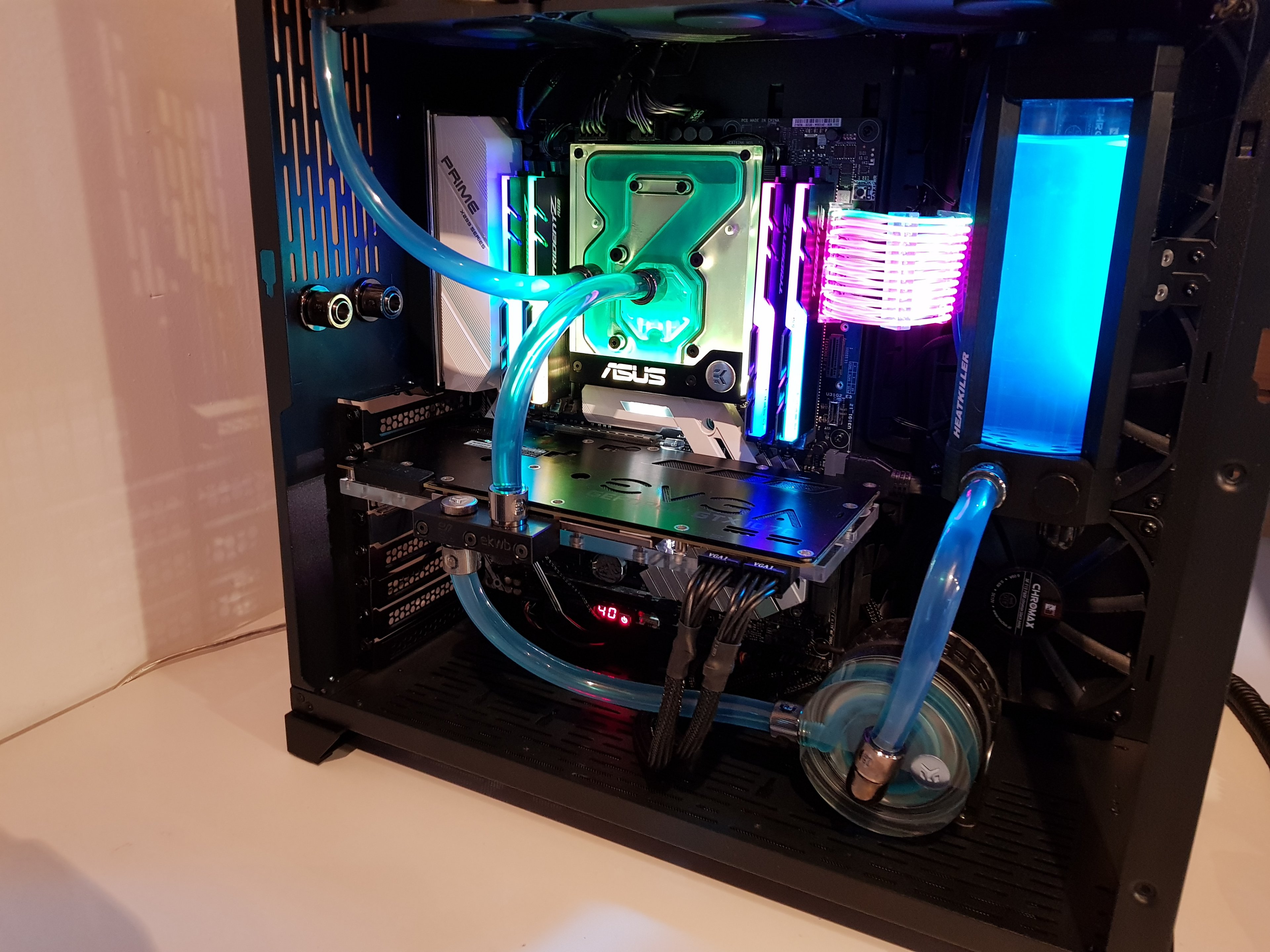

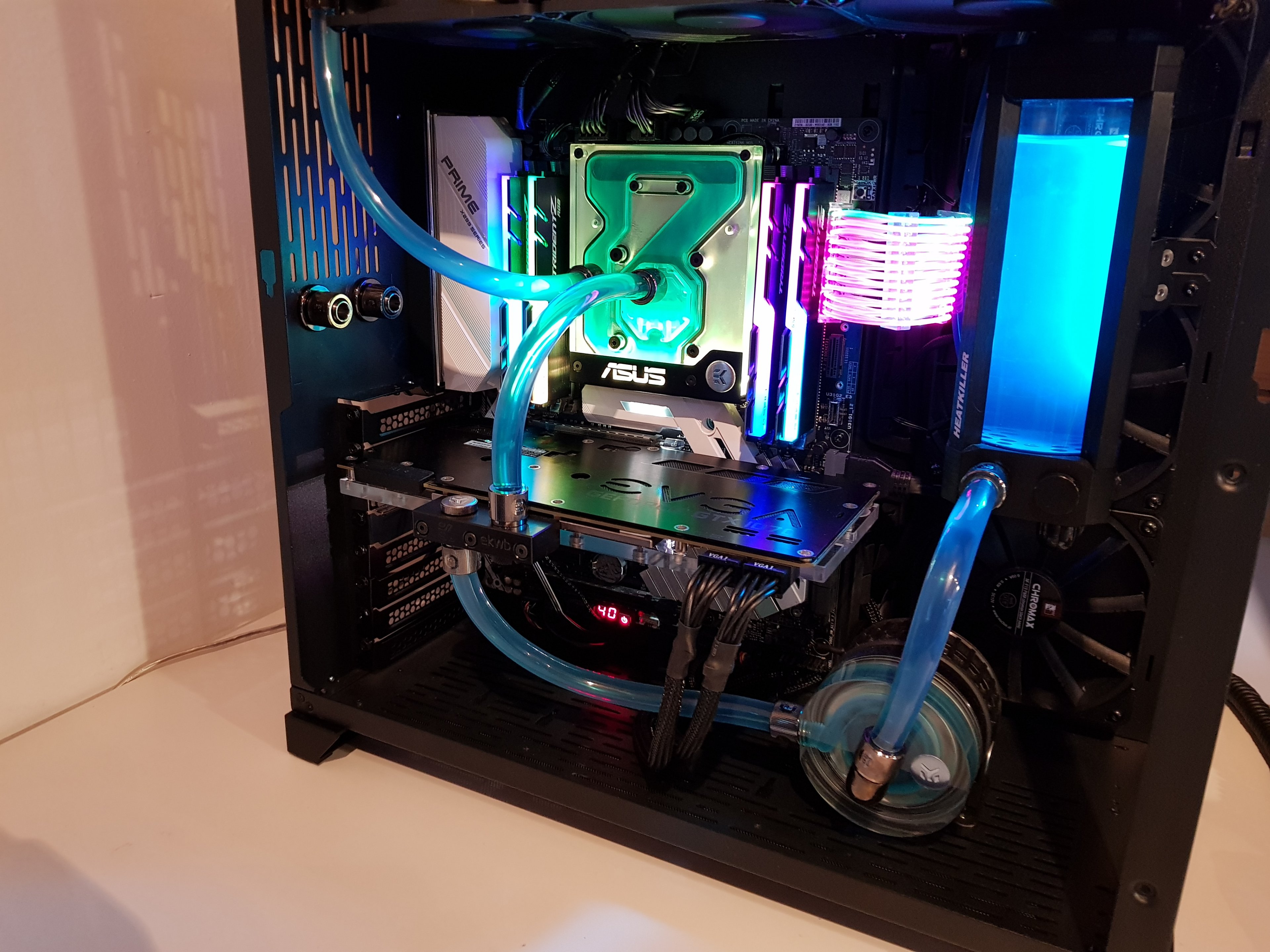

Hier mal ein Bild wie das aussieht wenn man Pumpe und AGB separat hat. Ich habe eben eine D5 mit "Top" von EK (unten am Boden) und den AGB alleine hängen.

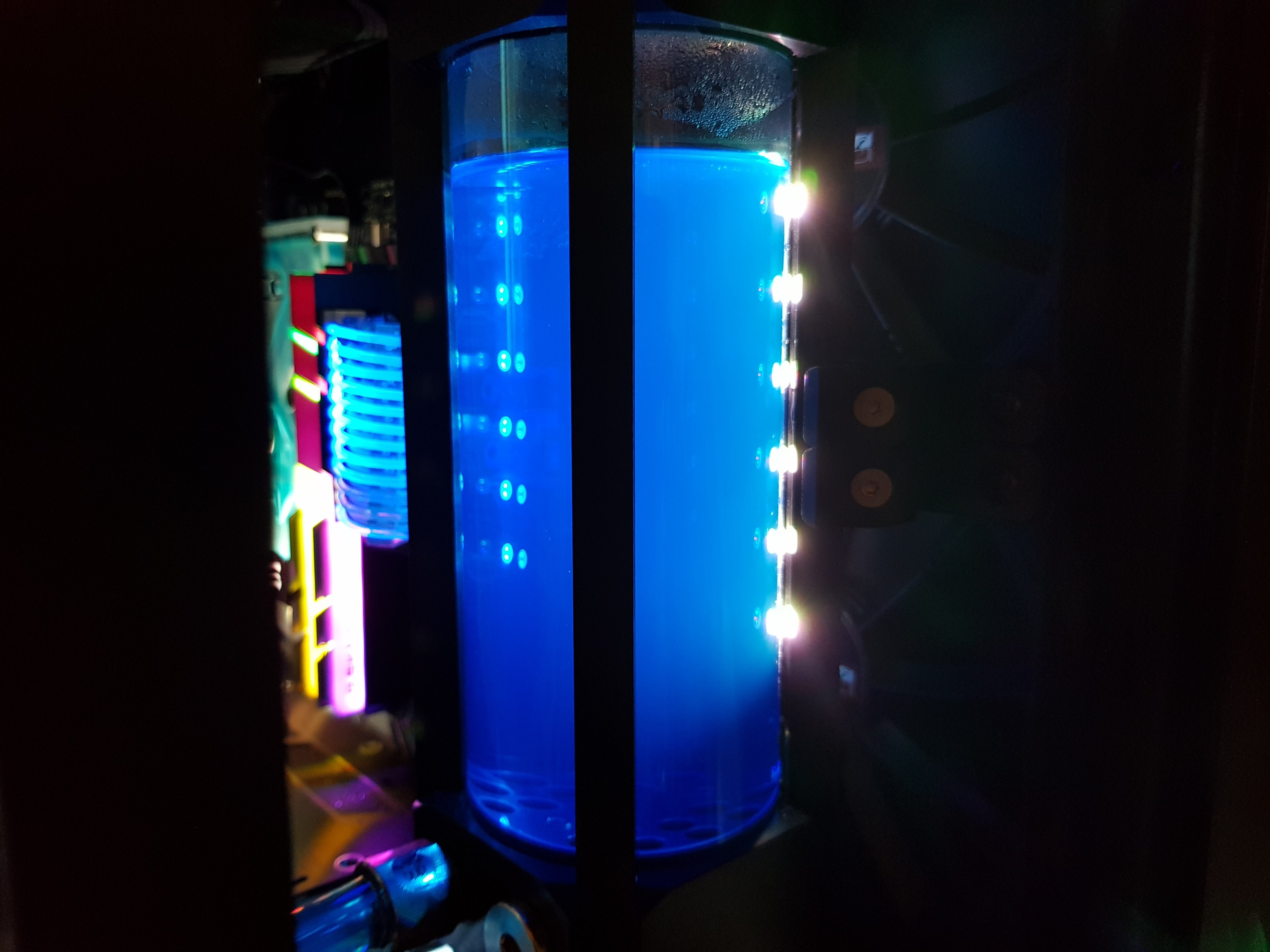

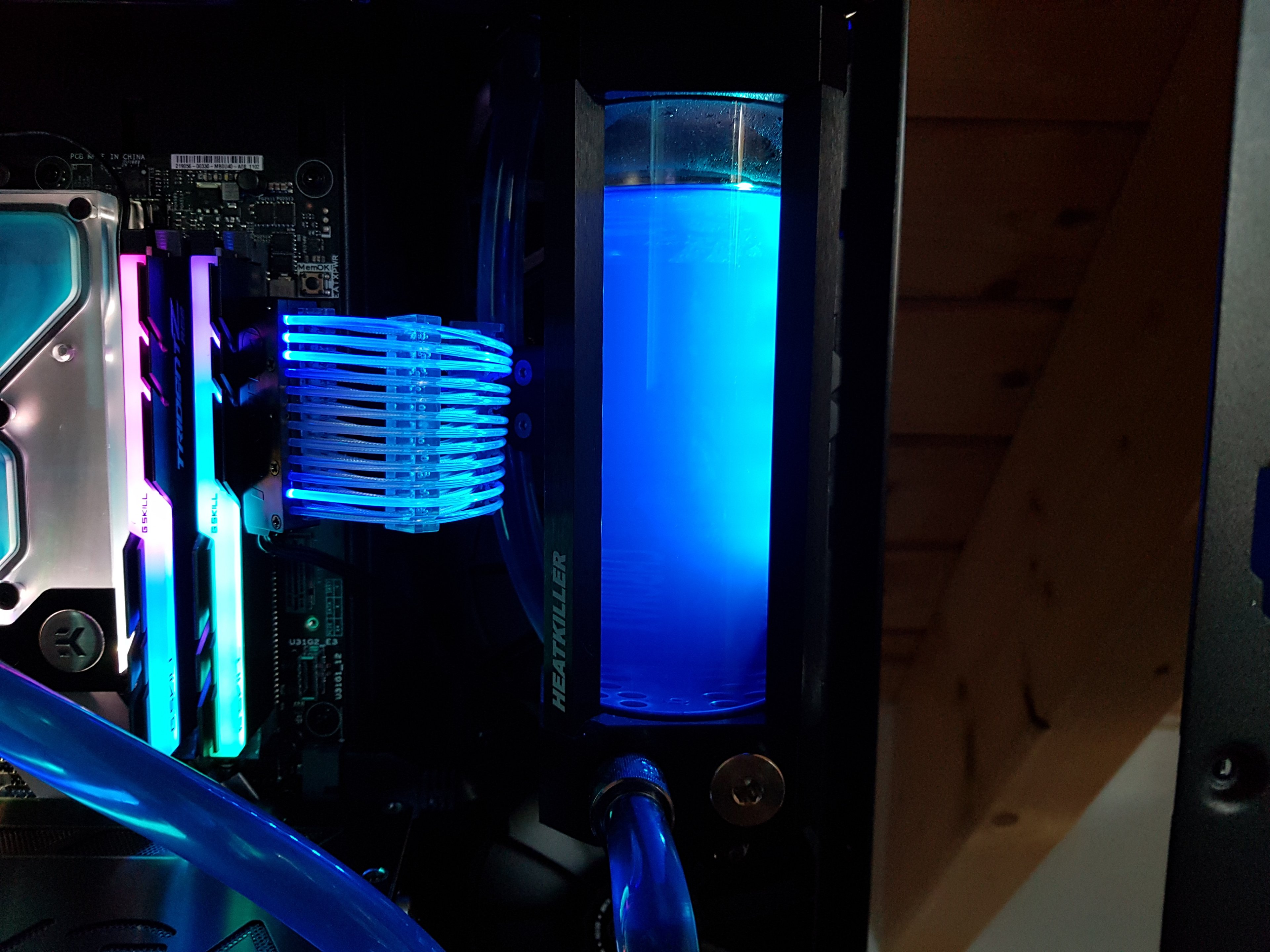

Hier nochmal der Effekt den ich nicht mag. Schaut man von der Seite ist das Wasser schön beleuchtet wie man das haben möchte.

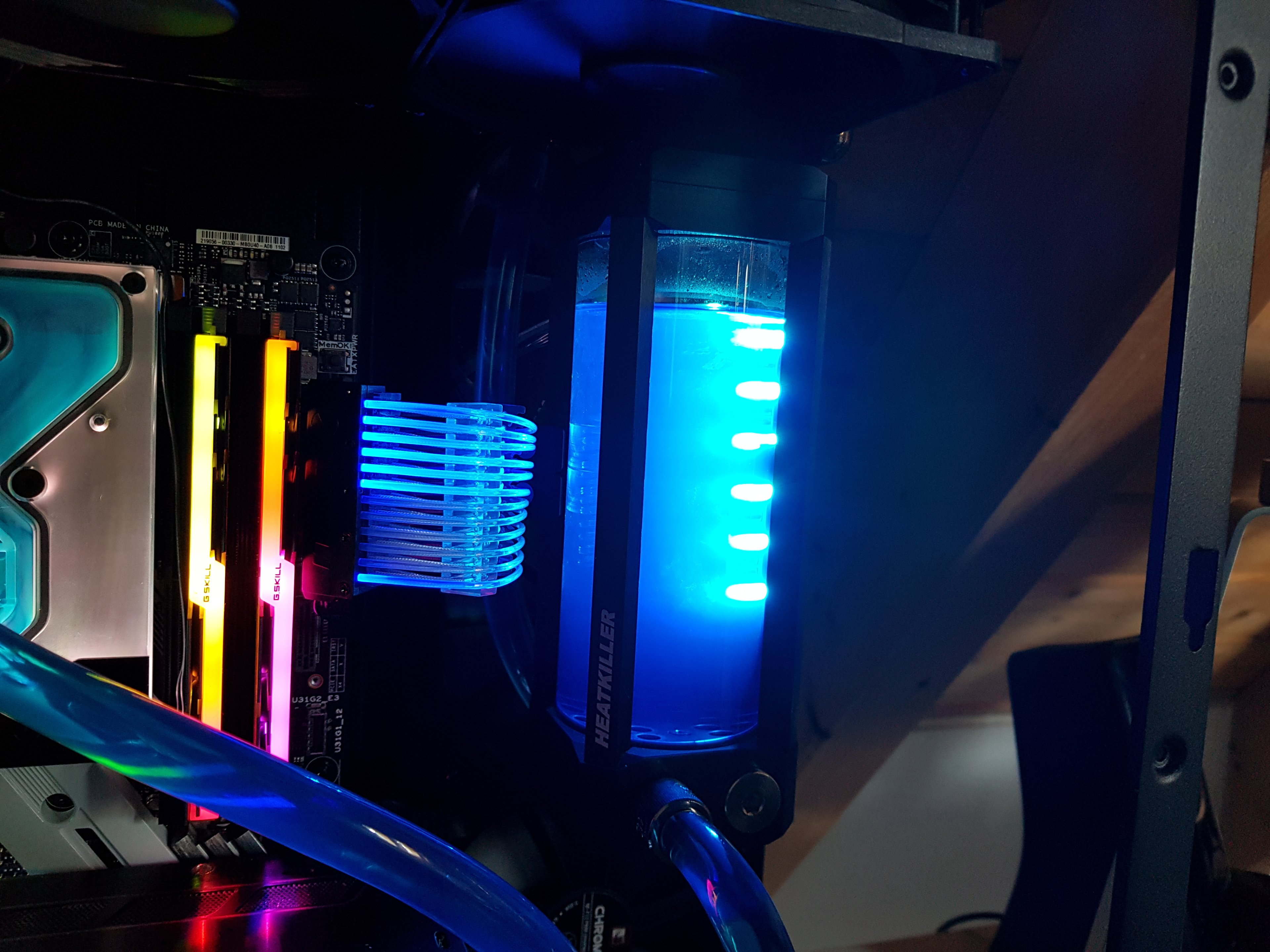

Aber schaut man aus einer anderen Perspektive leuchten einen die LED des AGB direkt an, das mag ich gar nicht:

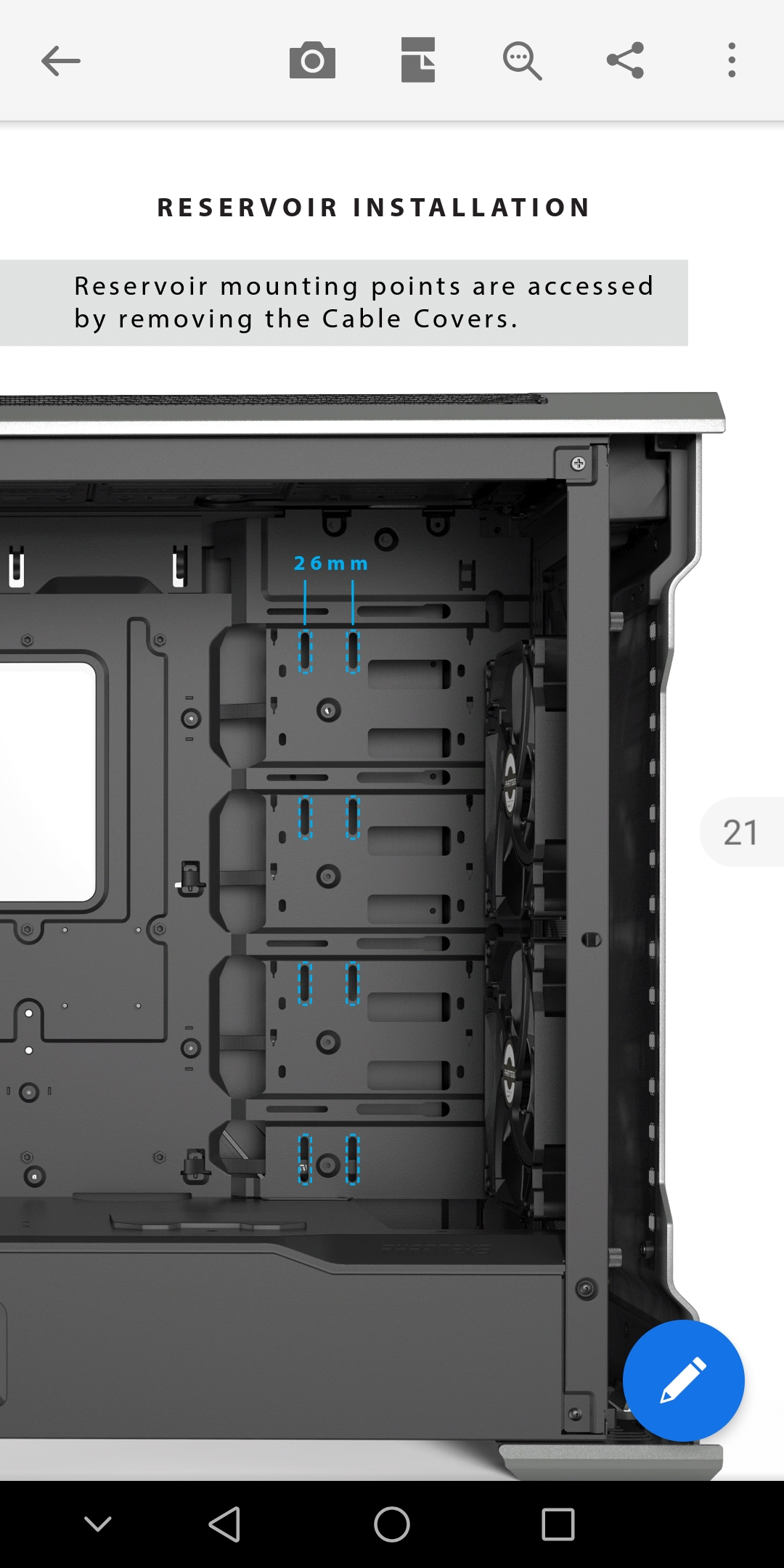

Jetzt habe ich gedacht die Heatkilled mithilfe dieser Befestigungen
http://shop.watercool.de/epages/Wat...?ObjectPath=/Shops/WatercooleK/Products/30236
an die Gehäusewand zu montieren. Die Gehäusewand sieht laut Manual so aus und hat bereits Löcher für das Reservoir (siehe Anhang).
Übersehe ich etwas oder müsste der Einbau klappen?

Das wird sicher so gehen. Was ich dabei nicht weiss, wie der Abstand der Schraublöcher bei dem Befestigunskit ist, im Zweifel musst du nochmal 1-2 Löcher in diese Rückwand bohren. Die Frage die sich dann auch noch stellt ist die nach der Entkopplung. Ich hab bei mir zu dem ersten Befestigungskit noch folgendes dazu genommen um das Ganze an einen Lüfter zu schrauben:
120mm Befestigung
Irgendwo waren da auch 2 Gummientkoppler mitgeliefert und eingefügt, ich weiß nicht mehr ob zwischen AGB und dem AGB Anschlussset oder zwischem dem Anschlussset und den 120mm Schienen. Hab die leider rausgemacht deswegen kann ich nicht nachschauen. Aber anschrauben kannst du das mit dem ersten Set was du verlinkt hast. Ich würde auch behaupten, dass das so am Besten aussieht. Wobei ich dir wie gesagt nicht helfen kann ist bei der Info ob du bei der "D5 Version" des AGB wegen der eingebauten Pumpe immer unten rein und/oder raus musst mit dem Wasser, evtl weiß das wer der so eine Version hat.
