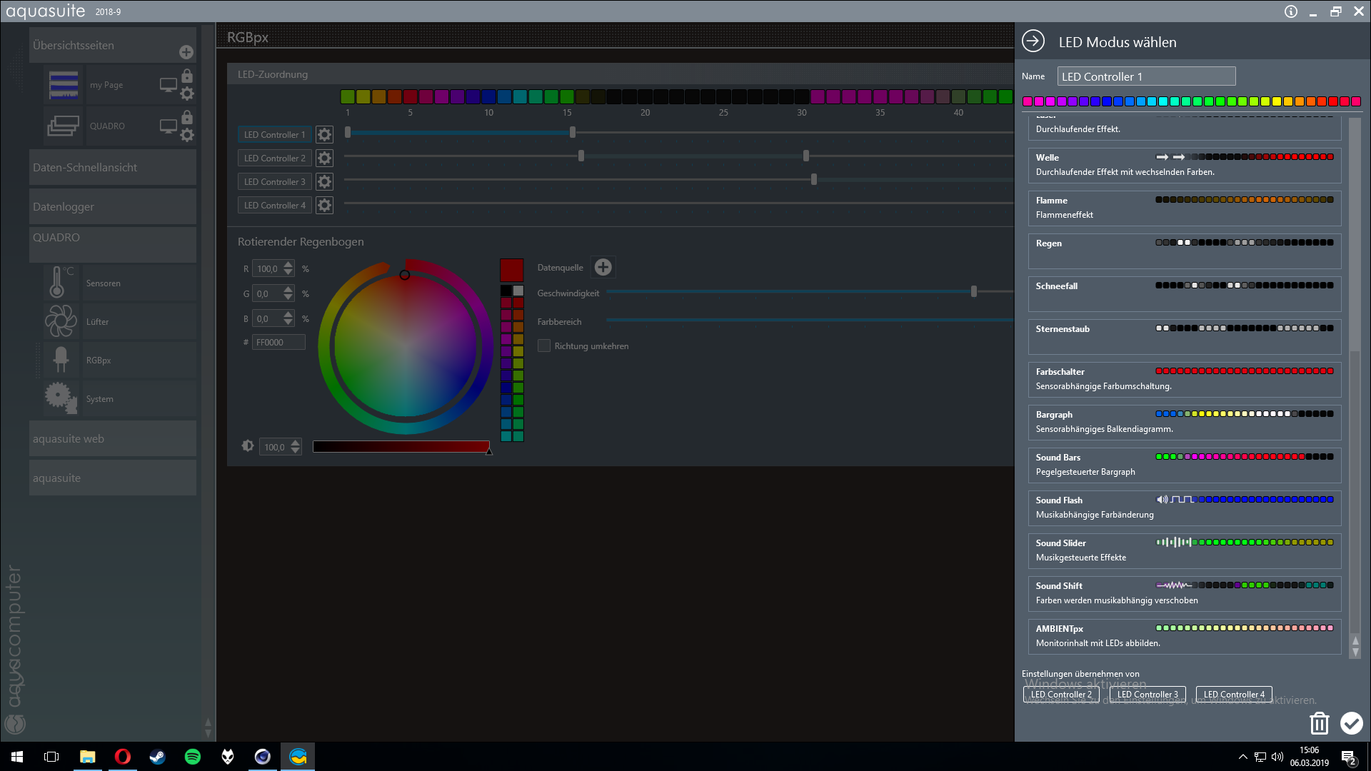

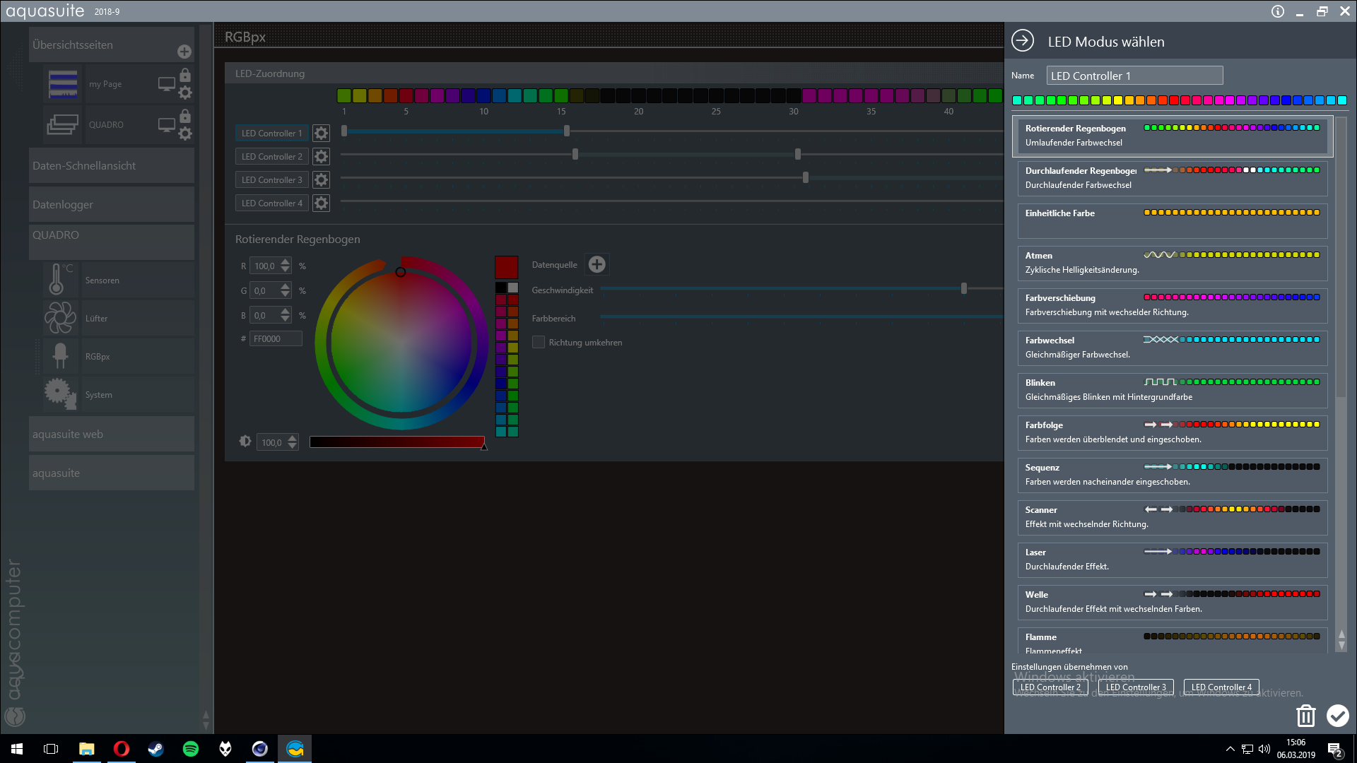

LEDs die das Mainboard mitsteuert: weiß nicht, ob das bei den AquaComputer AGBs geht aber normale LEDs gehen und ich muss sagen, ich habe jetzt mittlerweile alles abgeschaltet, weil mir das sogar zuviel ist. Und eine statische Beleuchtung des AGB von unten mit mehreren Strahlen nach oben hin, würde für MICH deutlich geiler aussehen, als Farben die da "rumblinken". 😏
Habe selbst den Aqualis Pro (450ml) mit Beleuchtungsmöglichkeit aber keine LEDs drinnen und auch noch nicht das Bedürfnis gehabt bisher den AGB extra zu illuminieren 😆
Ich habe die 450ml Variante drinnen mit separatem Pumpendeckel von Watercool und bei mir geht sich die Pumpe unten GERADE noch so aus im unteren Teil. Aber wirklich GERADE noch so... wollte mir keinen neuen AGB holen und ja, würde ich jetzt bestellen, würde ich auch eine Aqualis-Pumpen-Kombination oder etwas von Watercool mit D5 Kombination holen.

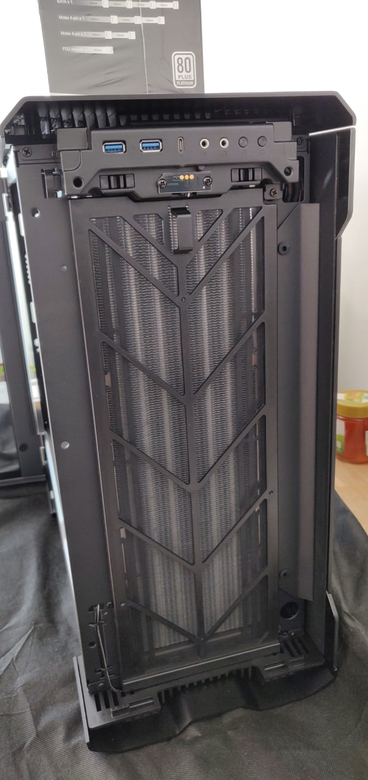

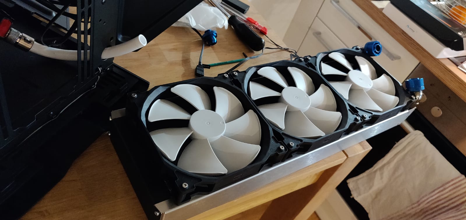

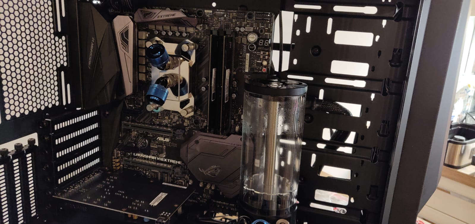

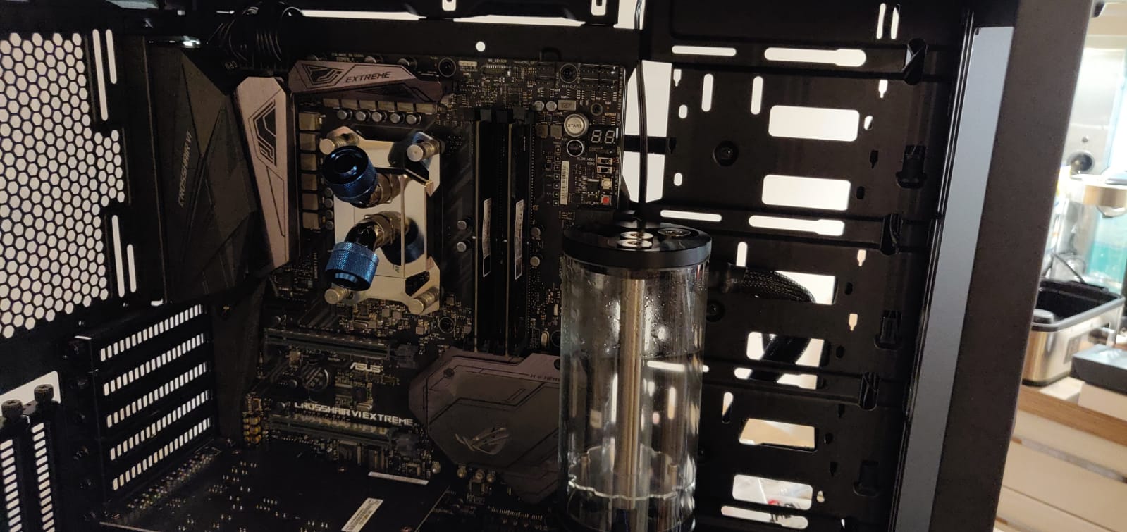

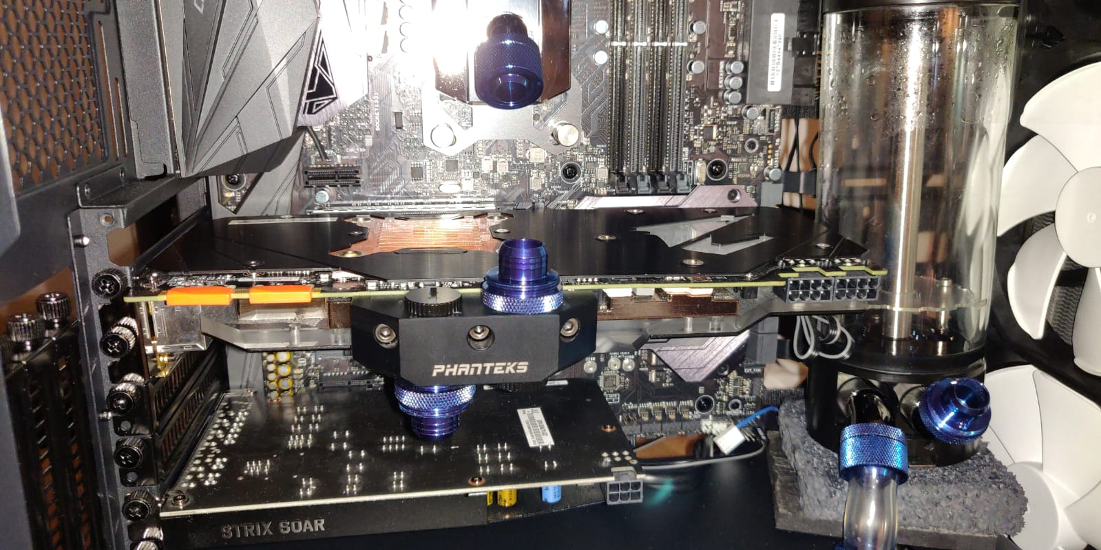

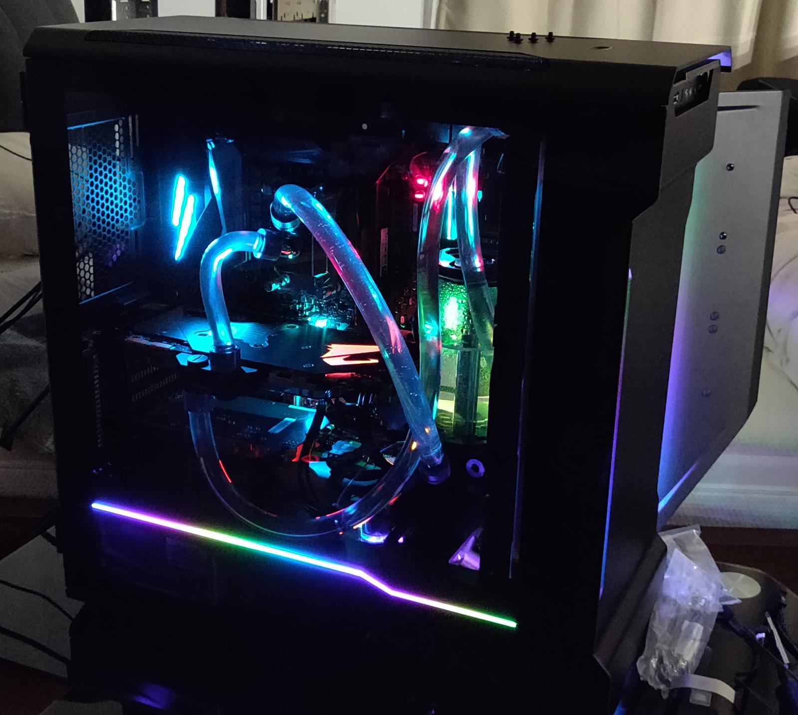

Hier noch ein paar Impressionen vom Innenleben und dem Zusammenbau und dem "Endzustand":
Reaktionen: GrumpyDude
Die Biegung CPU -> GPU schaut aber ganz schön eng aus. Ist das Absicht oder warum ist der Ausgang der CPU nicht nach unten gerichtet?
Ich verstehe nicht so ganz, warum du das so verschlaucht hast, warum nicht so rum: CPU -> GPU -> AGB -> Pumpe -> Radi -> CPU?
Dann hättest du nicht so viel Schlauchchaos und müsstest keine Winkel beim CPU Kühler nutzen.

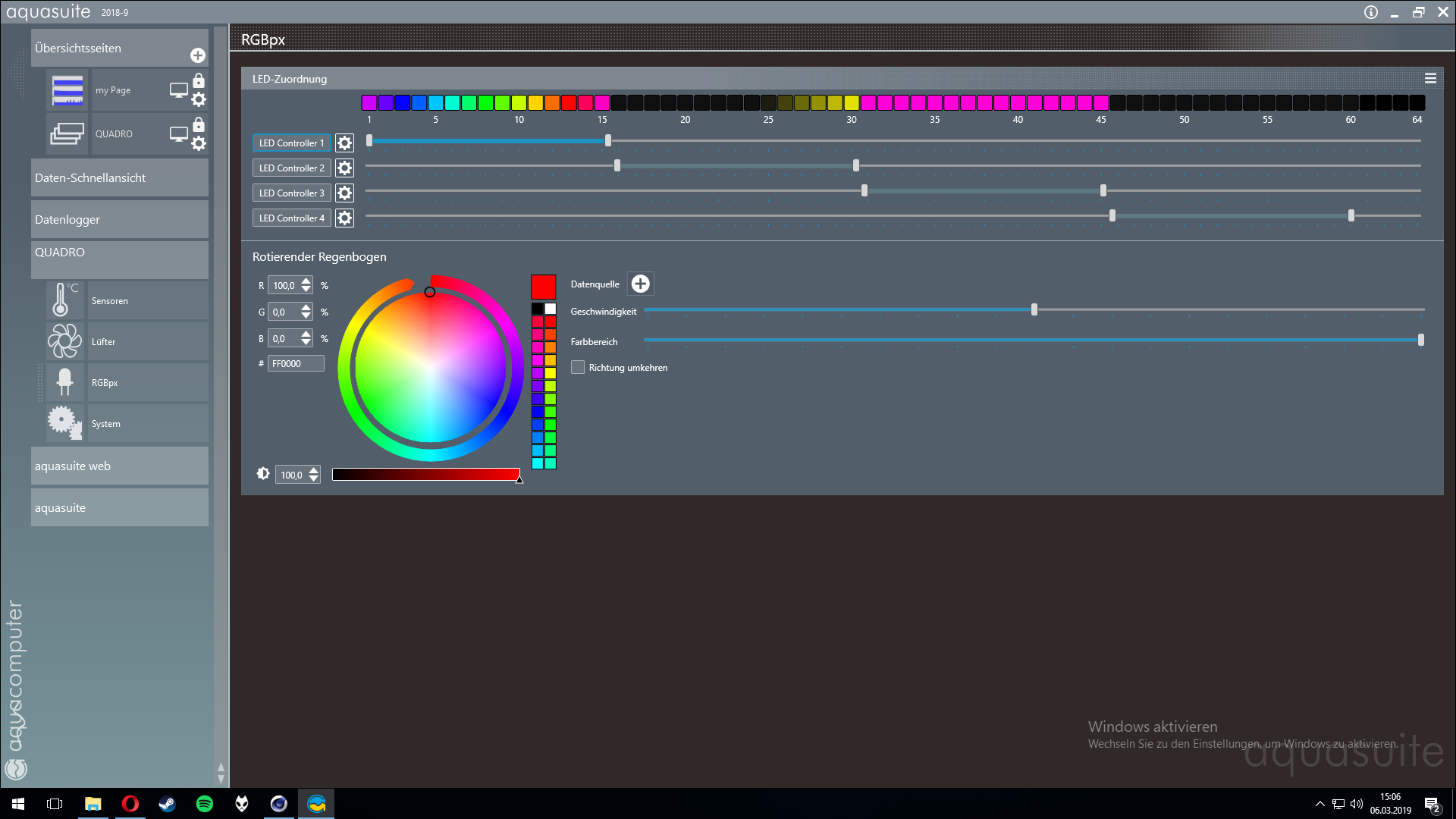

Ok hab gerade im forum von AquaComputer gelesen dass es nicht aurasync bzw mystic Light kompatibel ist. Das verstehe ich nicht..
Hi,
eine Möglichkeit wäre der Heatkiller Tube von Watercool, der bietet die Möglichkeit einen RGB-Streifen einzubauen, welchen du über das Mainboard steuern kannst.
Die zweite Option wäre den Aqualis deiner Wahl mit einem universalen 60mm RGB-Ring zu beleuchten.

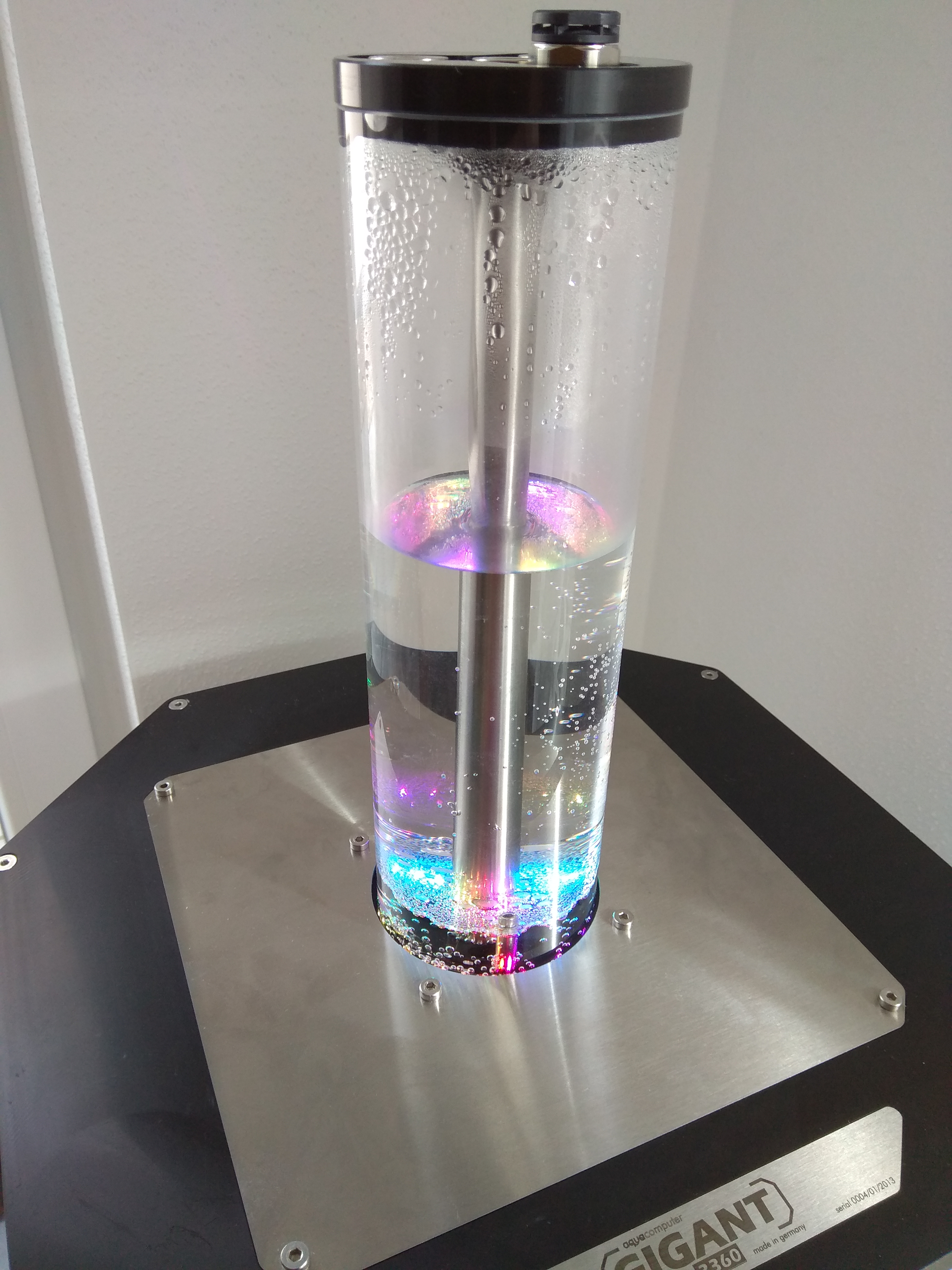

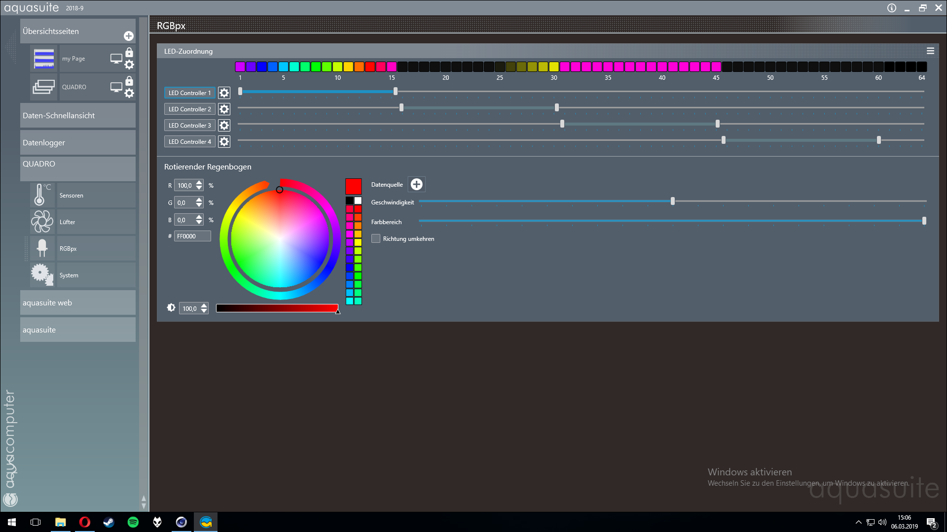

2: D5 + D5 Pumpenadapter + Aqualis 450 mit Wassersäuleneffekt und Nanobeschichtung + RGBpx Ring, Kostenpunkt 183€, da brauchst du aber noch ein RGBpx Gerät für die Steuerung dazu, also zB ein Quadro, wo dann natürlich aber auch noch viel mehr über die Aquasuite geht. Qualitativ auch sehr gut, aber weniger auf tolles Design ausgelegt als der HKTube.
Da kann ich dir ein Bild von meinem Aufbau zeigen, leider kann man aufgrund der Montageplatte bei Tageslicht nicht so viel sehen, dürfte im offenen Aufbau im Gehäuse besser zu sehen sein.

immortuos schrieb:
Zwei Möglichkeiten:
1: D5 + HKTube D5 + Montagekit + RGB Streifen, Kostenpunkt für alles zusammen 175€
Der HKTube ist qualitativ auf einem eigenen Level, kann ich aus eigener Erfahrung sagen, wie toll da der RGB Effekt ist, weiß ich aber nicht, habe ich nie so betrieben.
Anhang anzeigen 759728Anhang anzeigen 759729
Musst du dir gut überlegen, MoRas kann man auch an die Wand hängen, auch unter einen Tisch, oder auf ein Regal stellen, normal findet man immer irgendwo Platz ;)
Ich hatte meine beiden einfach links und rechts von meinem Hifi Rack auf ein Regal gestellt, 5 Meter Schlauch hin und zurück und fertig.
Dein Ausgleichsbehaelter sieht fantastisch aus. Auch die Bläschen effekte gefallen mir sehr. Wie ich sehe sind die rgbs nicht kompatibel zu den Steuerungslösungen der Mainboard provider. Die einzige Firma die bei ihren neuen Produkten konsequent drauf achtet scheint mir momentan nur EK zu sein, leider. Hätte gern den Kryos cpu Kühler mit oled Display genommen wäre seine Steuerungsapplikation nicht proprietär. Dass die Items nicht lieferbar sind macht es nicht einfacher.
Sorry, ich sehe gerade deine erste Lösung ist kompatibel. Das ist ja mal geil. Ich schaue mal ob es auch andere modelle davon gibt die voluminöser sind.

Kannst du mir so einen universalen rgb Ring der aurasync kompatibel ist mal bitte verlinken?
Den Heatkillertube gibt es auch mit 15cm und 20cm hohem Glaszylinder.
Mit dem RGB Kram kenne ich mich nicht aus, ich mach den Ring auf dem AGB nur an, wenn ich mal Lust auf bissl Bling-Bling hab, ich kann dir aber sagen, dass man mit dem RGBpx echt sehr viele Einstellmöglichkeiten in der Aquasuite hat:
Ich glaube nicht, dass die Mainboardhersteller mit ihrer Software da auch nur Ansatzweise rankommen, zumindest nicht bei meinem C6H.
Anhang anzeigen 759778Anhang anzeigen 759781Anhang anzeigen 759783
Das glaube ich, aber mir geht es nicht um die Einstellungsmöglichkeit sondern darum dass es synchronisiert funktioniert. Ich habe ja bereits LED im Gehäuse, LED Rams, bald eine LED Grafikkarte und alle sind Aurasync bzw Mystic Light kompatibel. Die zusätzliche Konfiguration durch ein zweites Programm erachte ich für mühselig.
Aber wie gut dass es ja passende Lösungen gibt :)
