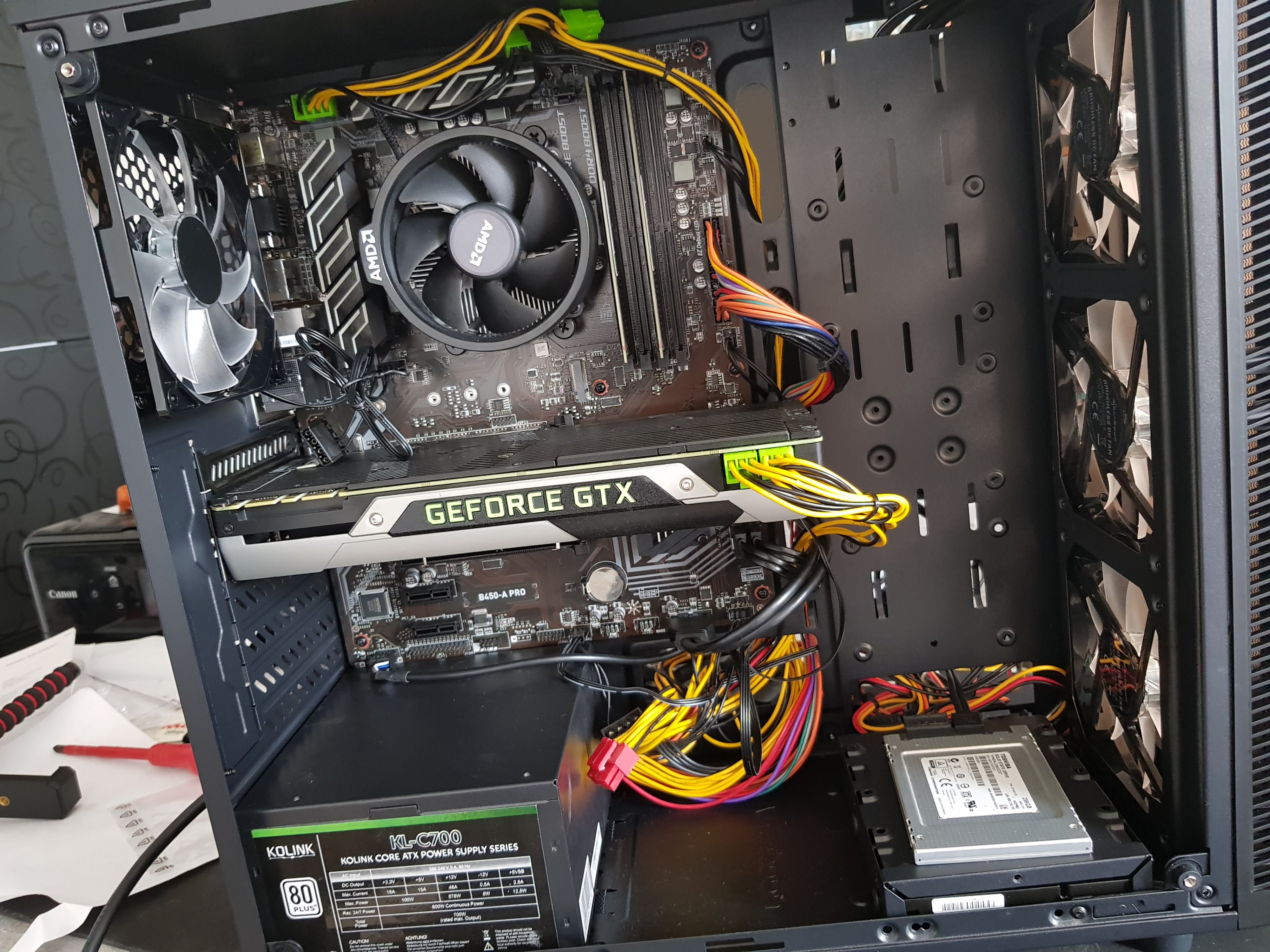

Hallo, Computer-Base-Gemeinde. :) Gestern war endlich der Tag, an dem meine CPU ankam und somit mein letztes fehlendes Teil für den PC-Zusammenbau.
Eingebaut sind:
Ryzen 5 2600
MSI B450 a pro Mainboard
16 GB GSkill Aegis 3000 Speicher
Geforce GTX 980
Mein Problem ist folgendes: ich habe alles verkabelt und wollte den PC starten. Beim Knopfdrücker leuchten nacheinander die LEDs für CPU, DRAM, VGA und BOOT auf und erlöschen sofort wieder.
Ich habe tausendmal geguckt, ob alles richtig verkabelt ist und dem ist auch so. Ich habe mich an die Anleitung gehalten und es ist alles richtig verkabelt worden.
Hier noch ein paar Bilder vom PC-Innenraum
Hier Bilder vom PC: https://drive.google.com/folderview?id=1IUhrkL0VAOZ1ac-DcPCtepU8cooOJ4wL
Danke für eventuelle Vorschläge zur Lösung. 👍🏼

Ich würde spontan behaupten der grüne Stecker am Mainboard ist für GPUs und der rote (4+4) gehört ins Mainboard...
PS: ein 700w Netzteil für nicht mal 40 € ist jetzt nicht gerade der Brüller, höchstens ein Böller. Funktionieren sollte es trotzdem, solange es jetzt nicht Dein Mainboard gegrillt hat

Hi, T3kila und danke für die schnelle Antwort! :)
Genau das dachte ich mir auch, aber der rote 8-PIN ist etwas zu kurz, ich könnte ihn natürlich quer durch's Gehäuse ziehen, ist dann aber eher doof..

Deine RAM-Riegel. Sicher, dass die von der CPU aus gesehen Plätze 1 und 3 anstatt Plätze 2 und 4 sein sollen? Sprich, steck den RAM um, falls es im Handbuch des Mainboards anders heißt.

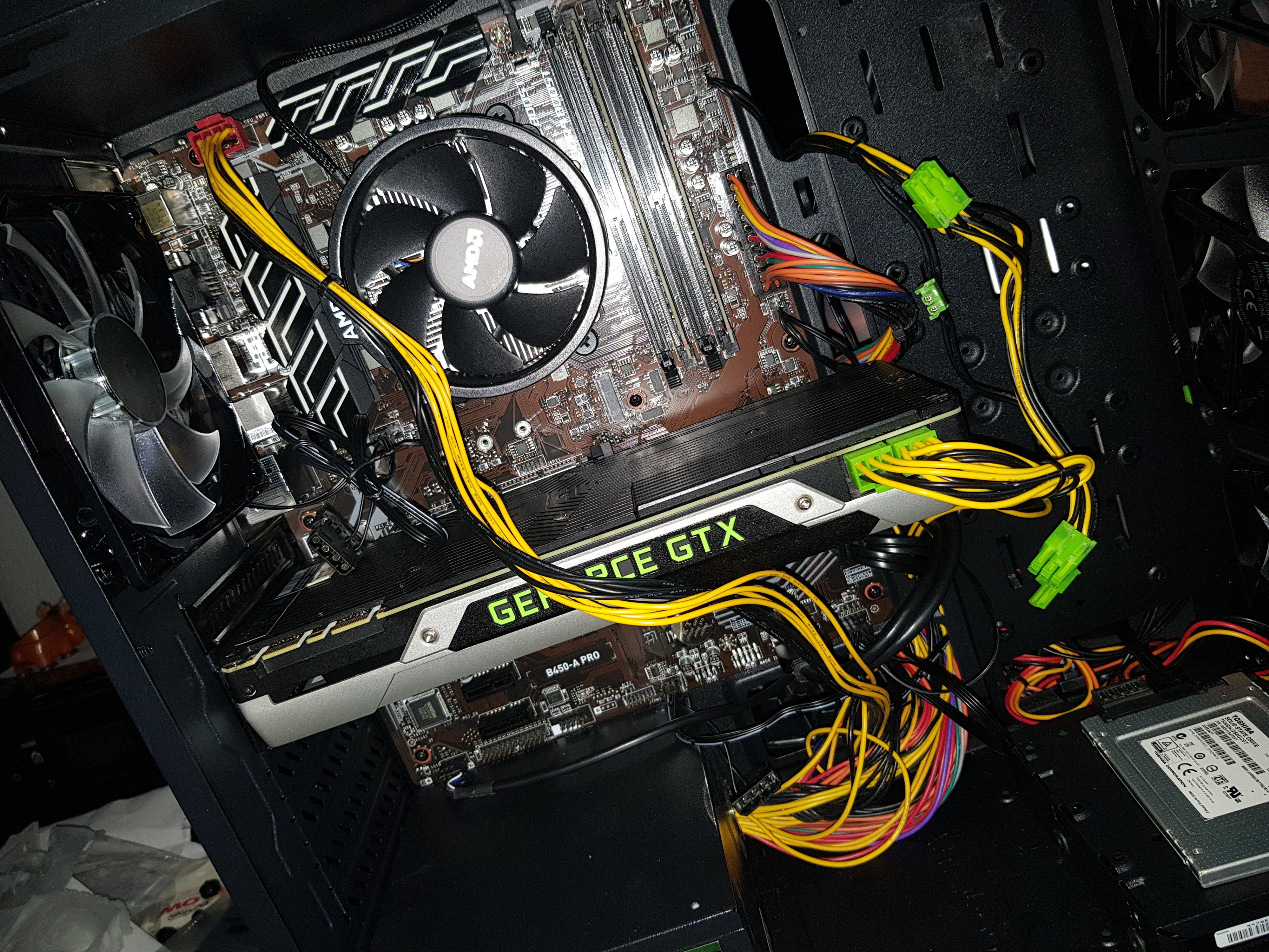

Ok, es lag tatsächlich wirklich am roten Kabel, wie peinlich. 😁 allerdings hängt das Kabel dann quer im Gehäuse.. muss ich mir wohl irgendeine Verlängerung reinhauen?

Es geht ja nicht um die kürze des Kabels. 8pin EPS (oder 4+4 PIN EPS) ist anders verpolt als 8pin PCI-E. Was steht denn auf dem Kabel? Was in der Anleitung zum Netzteil?

Die Bilder sind noch von gestern, hatte sie danach schon auf Platz 2 und 4 ungesteckt, danke. :)
Das Netzteil ist wohl eher für Gehäuse mit oben liegendem Montageplatz gedacht. Deshalb ist das Kabel so kurz.
Wenn Du noch in der 14 Tagen Frist bist, schick es zurück und kauf Dir ein anderes :D

Wenn das Kabel vorne quer über das Mainboard und Grafikkarte spannen kannst, dann geht sich das von der Länge hinter dem Mainboard auch aus.
Also könntest Mainboard heraus nehmen, und Kabel direkt darunter verlegen zB..

Ja, ich wollte am Anfang genau diesen pin Stecker nehmen, allerdings habe ich durch die "kurze Länge" des Kabel dann auf den grünen stecker umgeswitcht. Sehr doof gelaufen. 😂 Und das Kabelmanagement mit diesem Netzteil ist echt schwierig.
