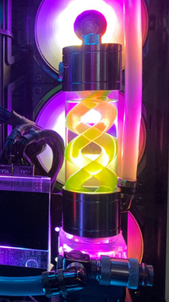

Die Wakü sollte bunt werden, die GPU Einheit wird wahscheinlich RGB enthalten, am liebsten wäre mir eine AGB/Pumpen Combo, die beleuchtet ist z.b. wie auf dem Bild

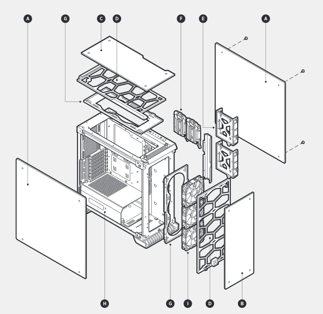

ich möchte dich nicht entmutigen, aber dein Case ist für OC der GPU einfach zu klein um die nötige interne Kühlleistung mit Radiatoren hin zu bekommen und das bei einem leisen Betrieb.
Darüber hinaus, ist dein Case nicht gerade Airflow-freundlich. Die stylischen Glasscheiben blockieren da viel. Schau lieber nach einem Meshify/Aiflow Case.
Du kannst laut Datasheet gerade mal verbauen:
  • Front: 280, 360mm
  • Top: 240mm
  • Rear: 120mm
Bei deinen Komponenten, flüsterleise sowie OC hinzubekommen sprechen wir von 3 x 360mm oder mehr.
