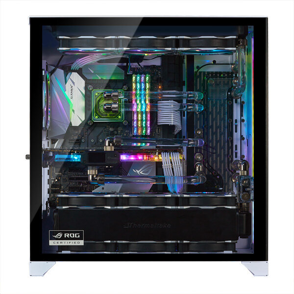

Habe in einem Artikel hier eine schöne Custom Wakü gesehen und wollte diese ähnlich zumindest nachbauen.
Soweit ich weiß ist dort die O11D Distro-Plate G1 verbaut.
Unten und oben müssten jeweils 360er Radiator verbaut sein, wenn ich das richtig sehe. Welche dort eingebaut werden sollen weiß ich noch nicht. Vielleicht hat jemand ja Erfahrung mit dem Gehäuse oder kann gute empfehlen.
Als Schlauch müsste das dann ja Hardtube sein. Wo ich mir aber hingegen sehr unsicher bin, wäre das ich noch eine Asus Xonar Essence STX2 Soundkarte habe und die dort unter der Grafikkarte einbauen wollte und das sieht mir dort auf dem Bild wegen dem unteren Tube sehr eng aus. Vielleicht deswegen ein E-ATX Board einsetzen ?

Xenonlight schrieb:
Zu spät :D
Habe alles da, außer Mainboard und CPU sowie das Gehäuse und die Distroplate, die leider erst von Caseking nachbestellt werden muss.
Freue mich schon darauf, endlich mal wieder was zum basteln, obwohl so eine Custom Wakü wohlgemerkt nicht ganz günstig ist. Fittingpreis ist ja abnormal.
Werde euch auf jedenfall auf dem Laufenden halten.
Günstig definitiv nicht, aber du wirst belohnt damit.
Reaktionen: [ChAoZ]
Ich lenke den Blick mal auf meinen Artikel zu Freezemod (Link in der Signatur).
Fittinge lassen sich (mit entsprechender Wartezeit) auch ziemlich günstig in Fernost einkaufen, Freezemod ist nur ein Beispiel, auch Barrow oder Bykski sowie andere hierzulande unbekannte Hersteller sind dort fleißig vertreten und das zu ziemlich niedrigen Preisen.
Habe mir in meinem Artikel die Arbeit gemacht und die (bis auf das Logo identischen) Fittinge von Alphacool den Freezemod Modellen gegenübergestellt und die Preisdifferenz ist teilweise enorm.
Drehbarer 90° Winkel mit G1/4" AG auf IG hat mich dort z.B. 1/3 des Preises gekostet.
Schnelle Lieferung kostet (DHL Express nimmt für sowas schnell 30-40€), eine langsame Lieferung braucht dafür teilweise Wochen bis Monate, dafür sind die Versandkosten sehr gering.
Aber selbst mit Expressversand kommt man noch deutlich günstiger weg als bei den Preisen hier vor Ort.
Also wenn du einen leisen Betrieb haben möchtest, dann war die Distro Plate definitiv die falsche Wahl. Habe sie auch und die Pumpe ist recht laut. Aber gut das du auf Hardtubes gehst, eine Distro Plate ohne Hard Tubes würde wirklich nicht gut aussehen. Besonders beim O11D Gehäuse das schön Einblick in das Ganze gewährt, machen sich Hard Tubes ganz Schick.
