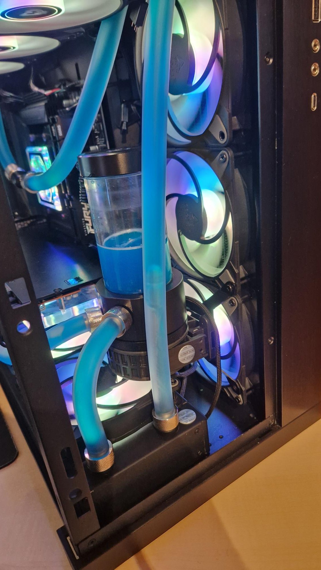

Also wenn ich das so betrachte gehst du im unteren Radiator genau falsch IN/OUT :) Also verdreht? Bzw der gleiche Fehler beim Vertikalen Radiator? Sind das alles die gleichen Modelle?
Es muss ein Anschlussfehler von IN/OUT sein, sonst hättest du nicht das Leerstandsproblem da in den Schläuchen. Der Kreislauf stimmt nicht!

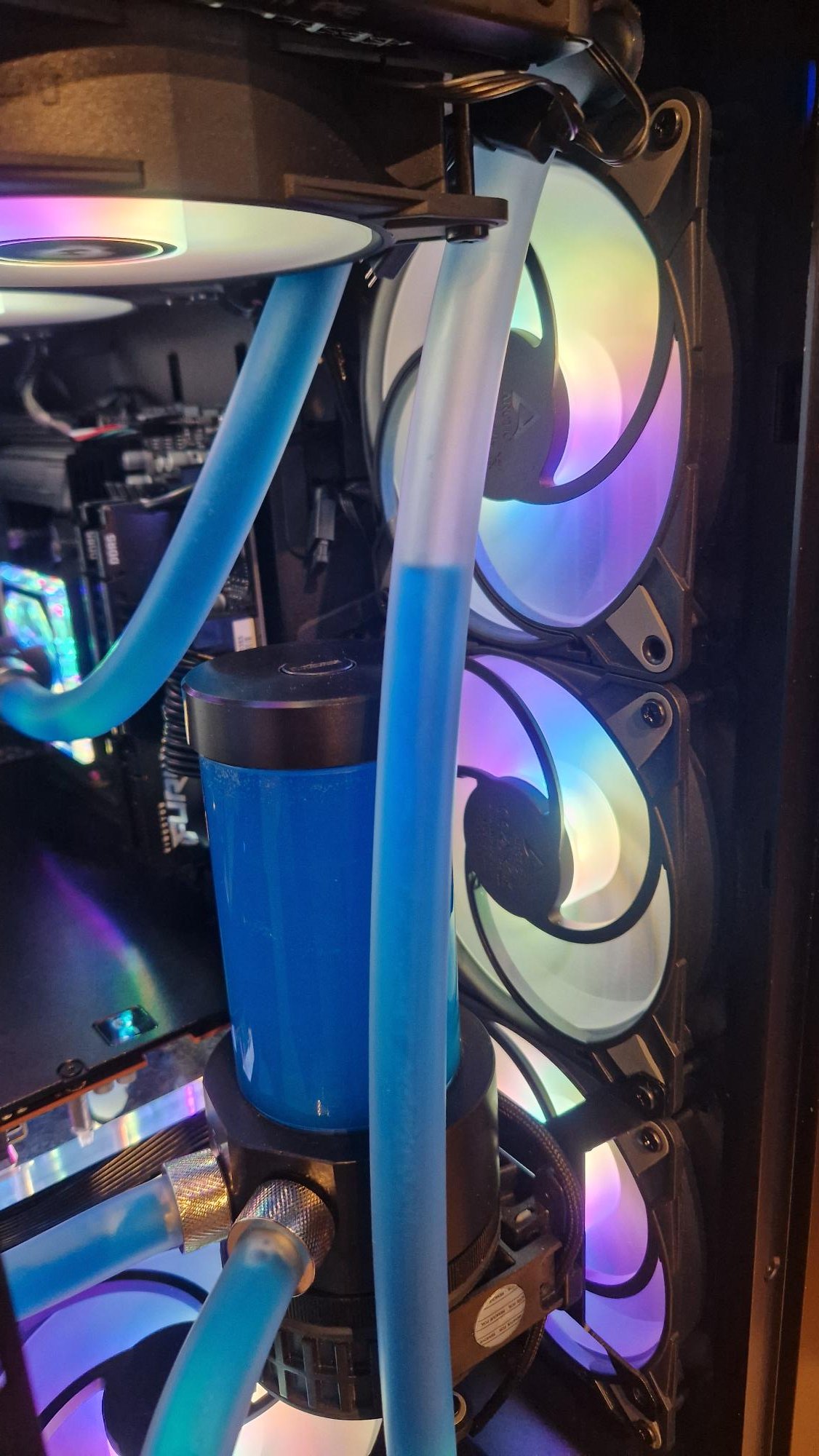

also auf Bild 4 sieht das so aus, als ob die Schläuche vom Radiator (der vertikale hinten) geknickt sind.
Leichte Knicke gerade in den Schläuchen verursache eine deutliche Reduzierung des Durchflusses.
Und wenn dann zu viel Wasser die Luft verdrängt, so sieht das bei dir nämlich aus, kann es sein das beides die Pumpe nicht mehr schafft.

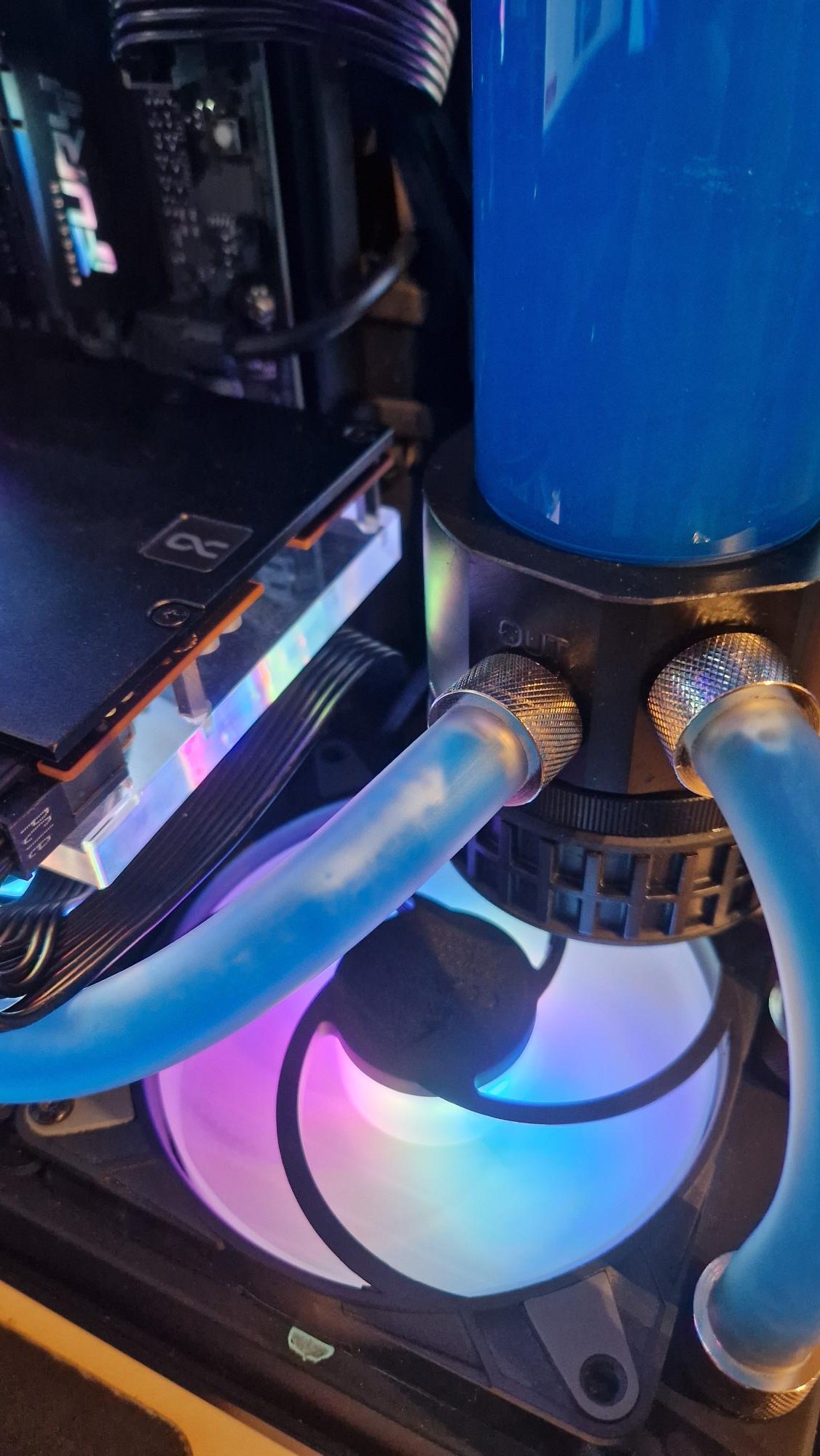

entweder liegt es am Foto oder auf Bild 2 steht eine Luftblase direkt vor der Pumpe, oder was sind das für helle "Flecken".
Wenn nämlich Luft direkt am Pumpeneingang hängt bekommt Sie das nicht weg. So weit ich das mal gelesen habe, schieben Pumpen Wasser weg, sie ziehen es nicht an.

Der ist nicht geknickt.
Das sind Luftblasen und die Kühlflüssigkeit ist (dadurch) leicht geschäumt.

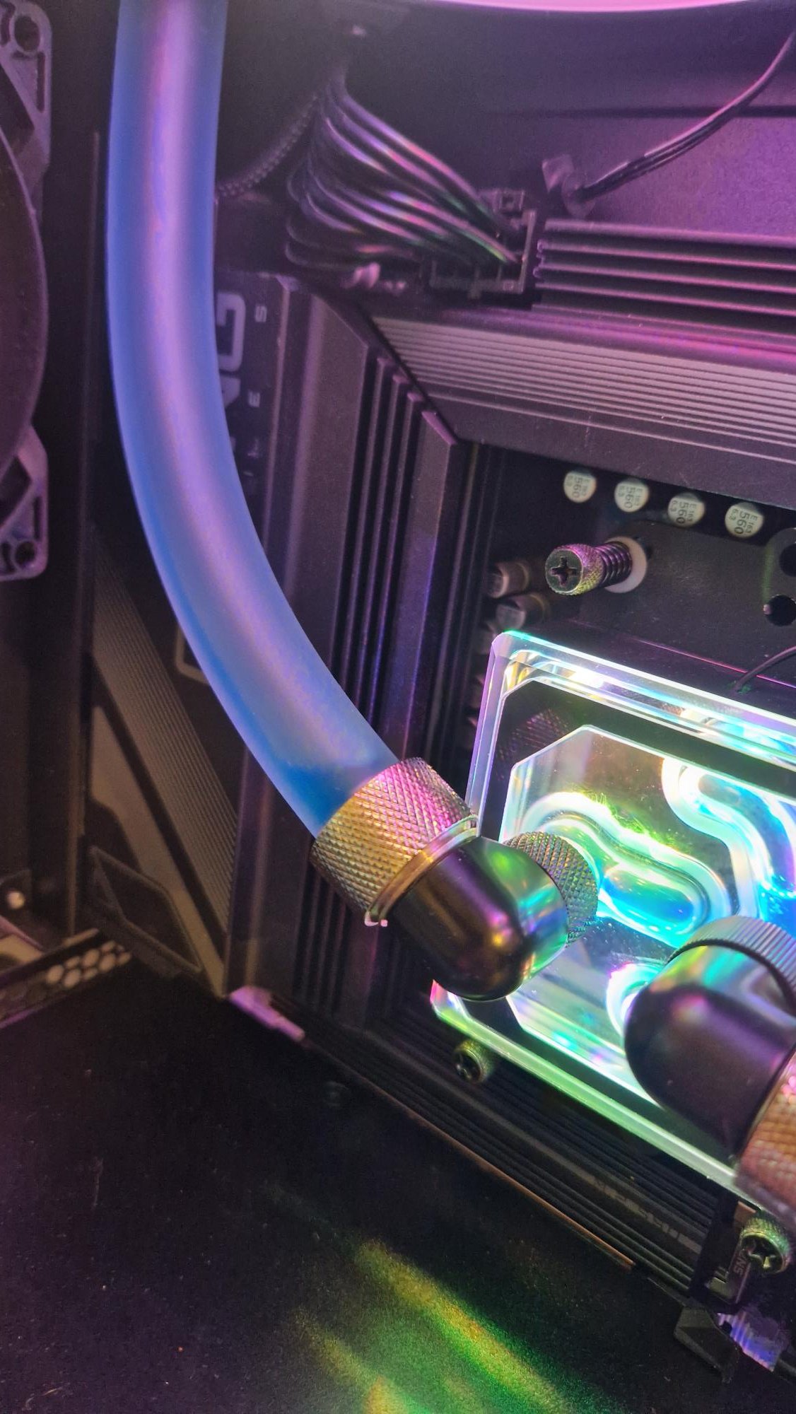

BILD:
Diser Schlauch füllt sich ca. auf einer Länge von 4 cm mit Wasser. Das Wasser geht dann irgendweann in den GPU Block, wird dort richtig durchgepumpt, Haufen Luftblasen, und dann wieder das gleiche Spiel...

Auf dem Bild schhauts so aus als würde die Pumpe das nicht packen, also das Wasser durch sämtliche Teile, Radis usw durzupumpen.
Wasser geht zwar in den hinteren RAdi rein, kommt aber nicht mehr richtig raus. Wie am Bild zu sehen.
Selbiges am Top Radiator, Wasser geht von der GPU rein, kommt aber nicht wirklich mehr raus...
