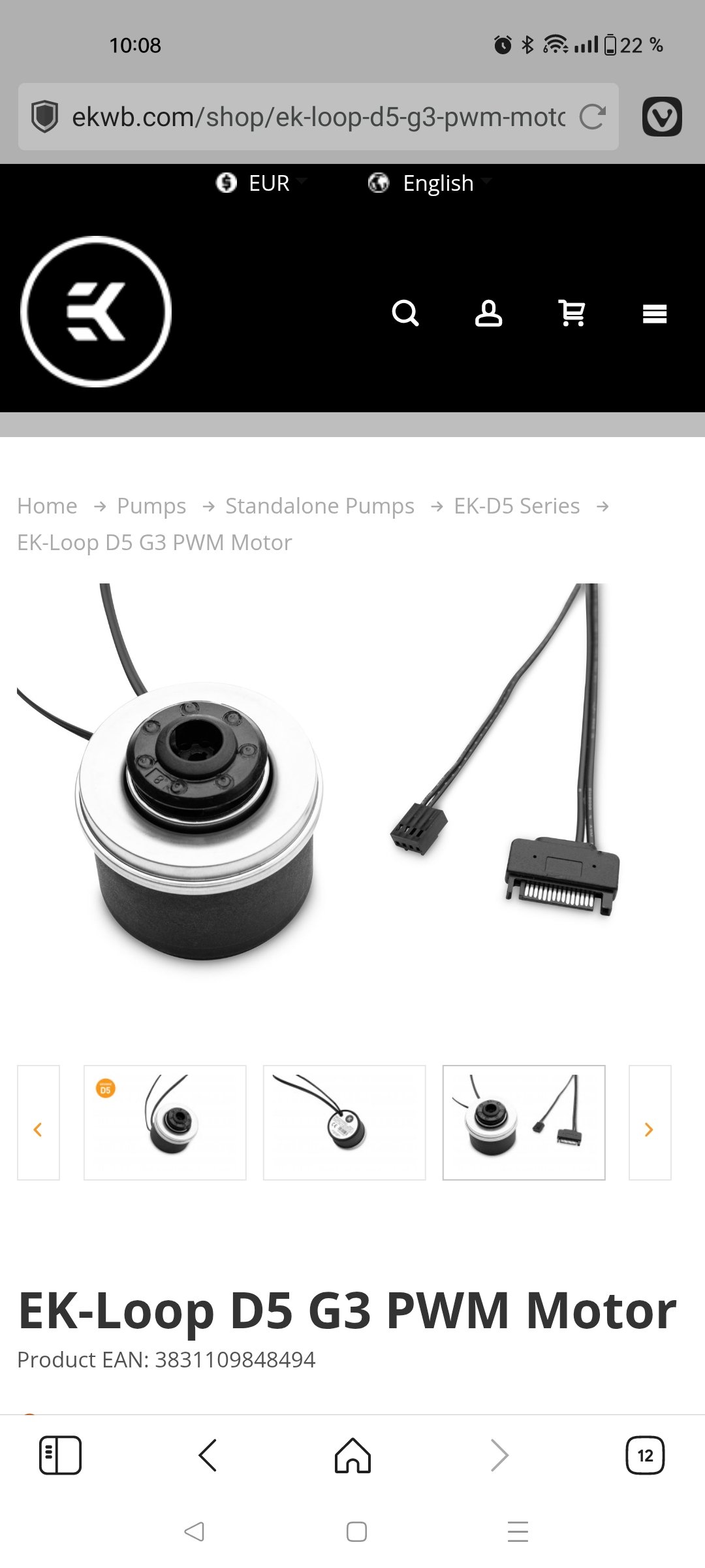

@Drewkev Also was ich beim ansteecken gesehen habe, waren da nur 2 Kabel die in den Stecker gingen. Also 2 Pin?
squadric schrieb:
Also da der Strom ja über den SATA Stecker kommt, sollte dann über den FAN Stecker die PWM Drehzahl auf jeden Fall gelesen oder kontrolliert werden können, wenn im BIOS tatsächlich die PWM Drehzahl geändert werden kann.
Hast du denn im BIOS schon die FAN Seite mal getestet, um da den PWM Ausgang für die Pumpe zu reduzieren? Dazu sollte auch was im Manual stehen.
Reaktionen: squadric
@Drewkev Ich bin im Bios drinnen unter der Fan Section. Leider wird mir bei dem Stecker, wo die Pumpe dranhängt, 0RPM angezeigt.
Egal ob silent, manuel etc....
