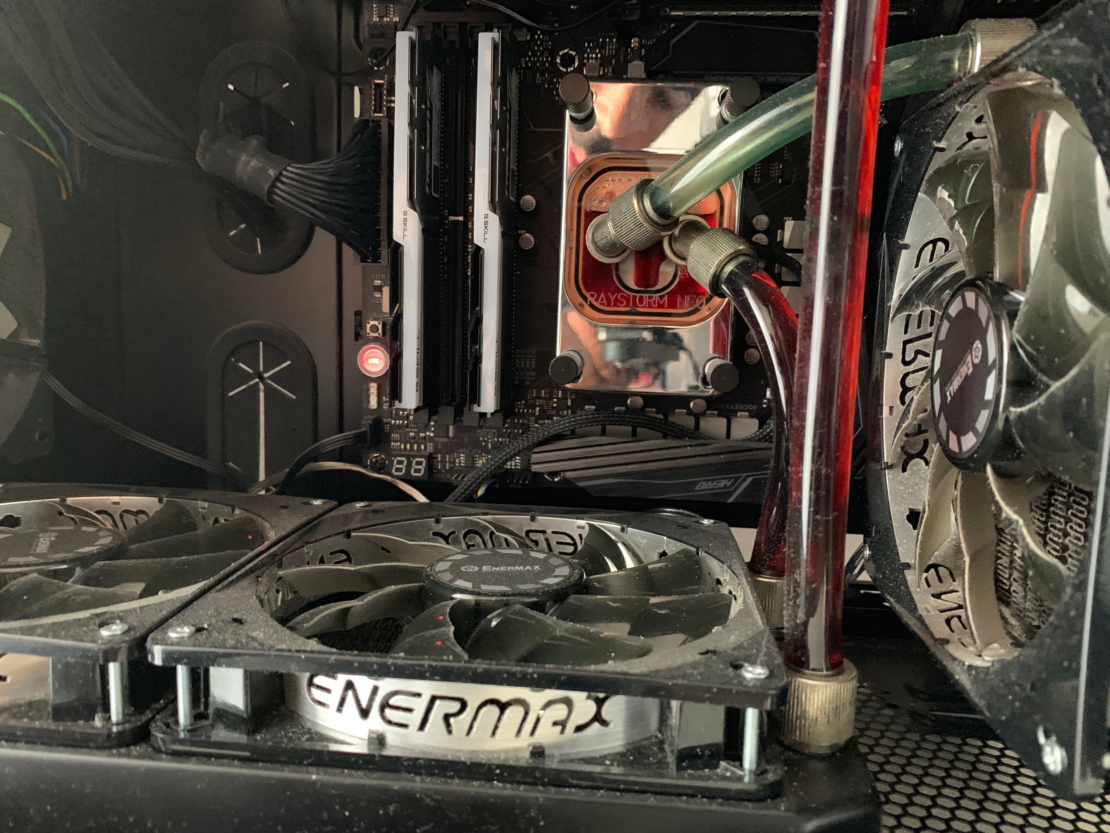

Wasser fließt nicht überall ?

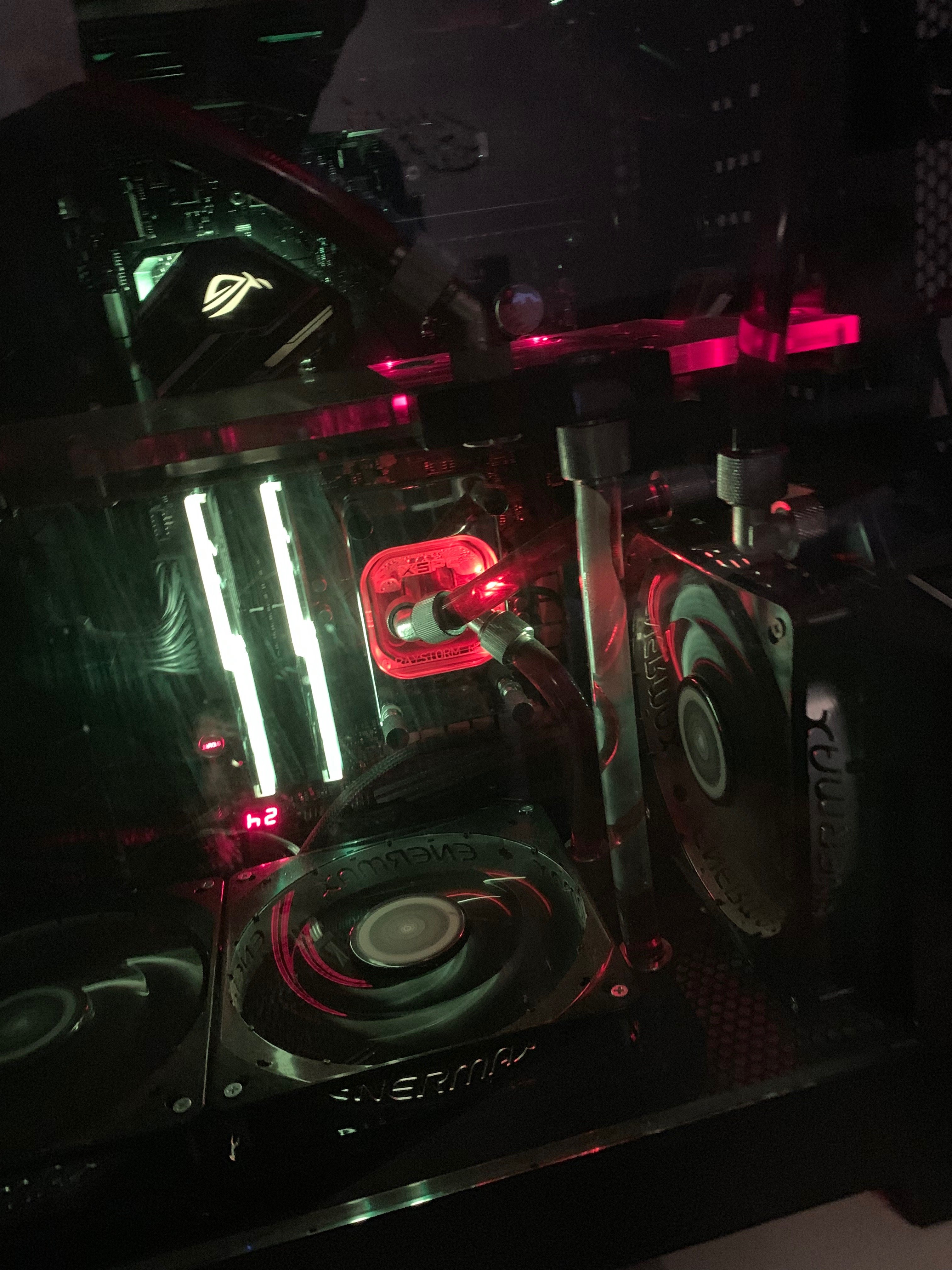

Du hast wohl nicht genug Flüssigkeit im System.
Die Pumpe kann nur pumpen wenn sie auch wasser hat.......und manchmal muss sie irgendwo zu viel Wasser "Bergauf" pumpen, dass sie es nicht schafft....erst wenn alles voll ist, drückt das Waser von oben und alles läuft.

Mach erstmal ordentliche Fotos mit Licht & AGB bevor hier spekuliert wird.
Und nimm dabei das Fenster ab, wie faul kann man denn bitte sein???

Das Wasser ist aber bis oben voll habe quer gelegt usw. Wenn ich aber ausschalte und anmache fließt das ganz normal überall, wenn aber Windows startet, ist das Wasser weg. echt komisch

Sieht nach Luftblase aus. Einfach mal drauf klopfen im Betrieb und jemand neigt dabei den Rechner am besten

Du hast aber ganz offensichlich in dem rohr, das gerade vom GPU zum Radiator geht nur ganz wenig Wasser.
Damit alles zuverlässig fließt, dürfen solche Luftblasen nicht mehr im Kreislauf sein.
Du musst mit laufender Pumpe etwas das Gehäuse bewegen...rütteln...kippen... usw. bis die Luft in den Ausgleichsbehälter gewandert ist und alles voller Wasser ist.

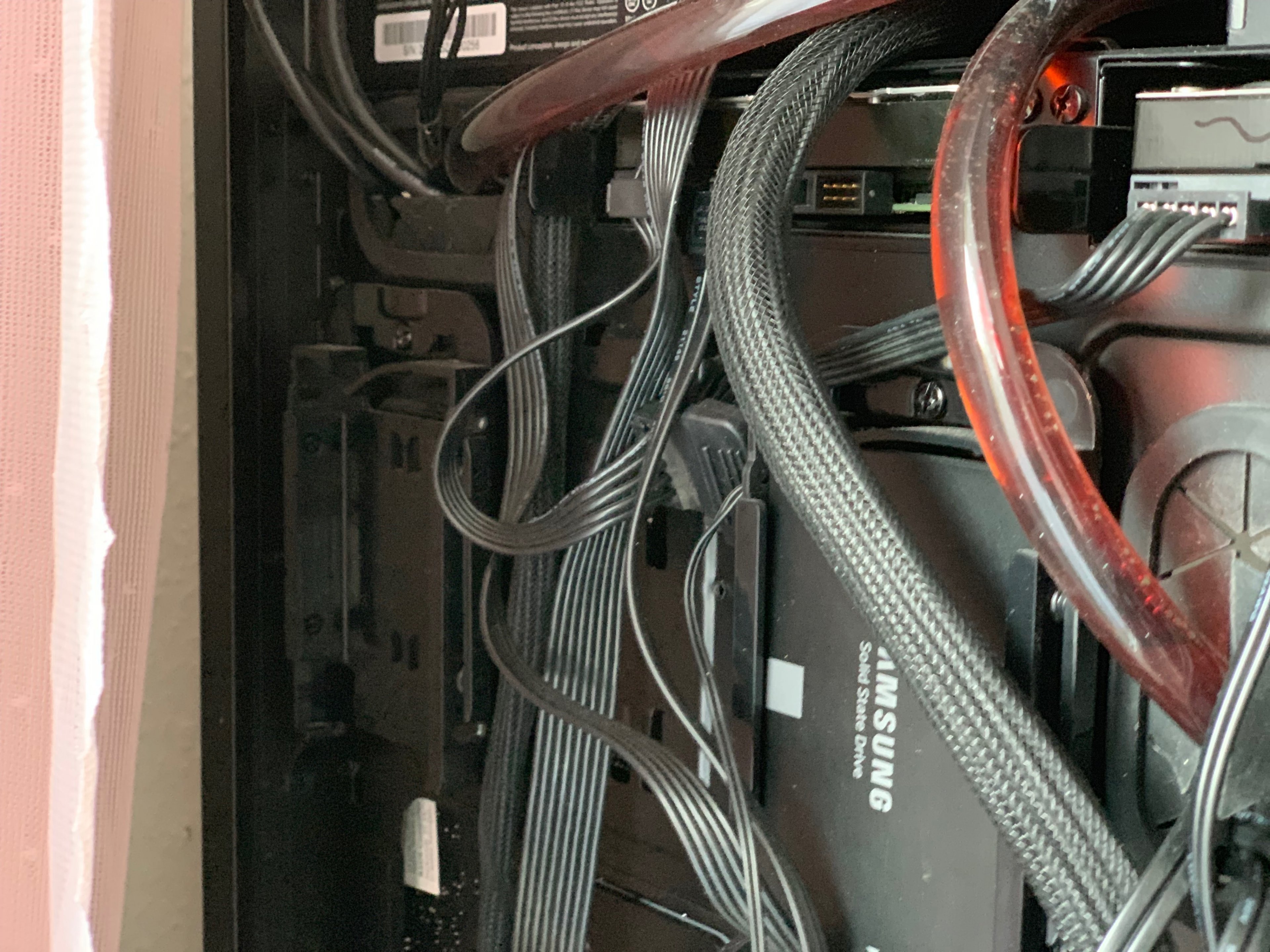

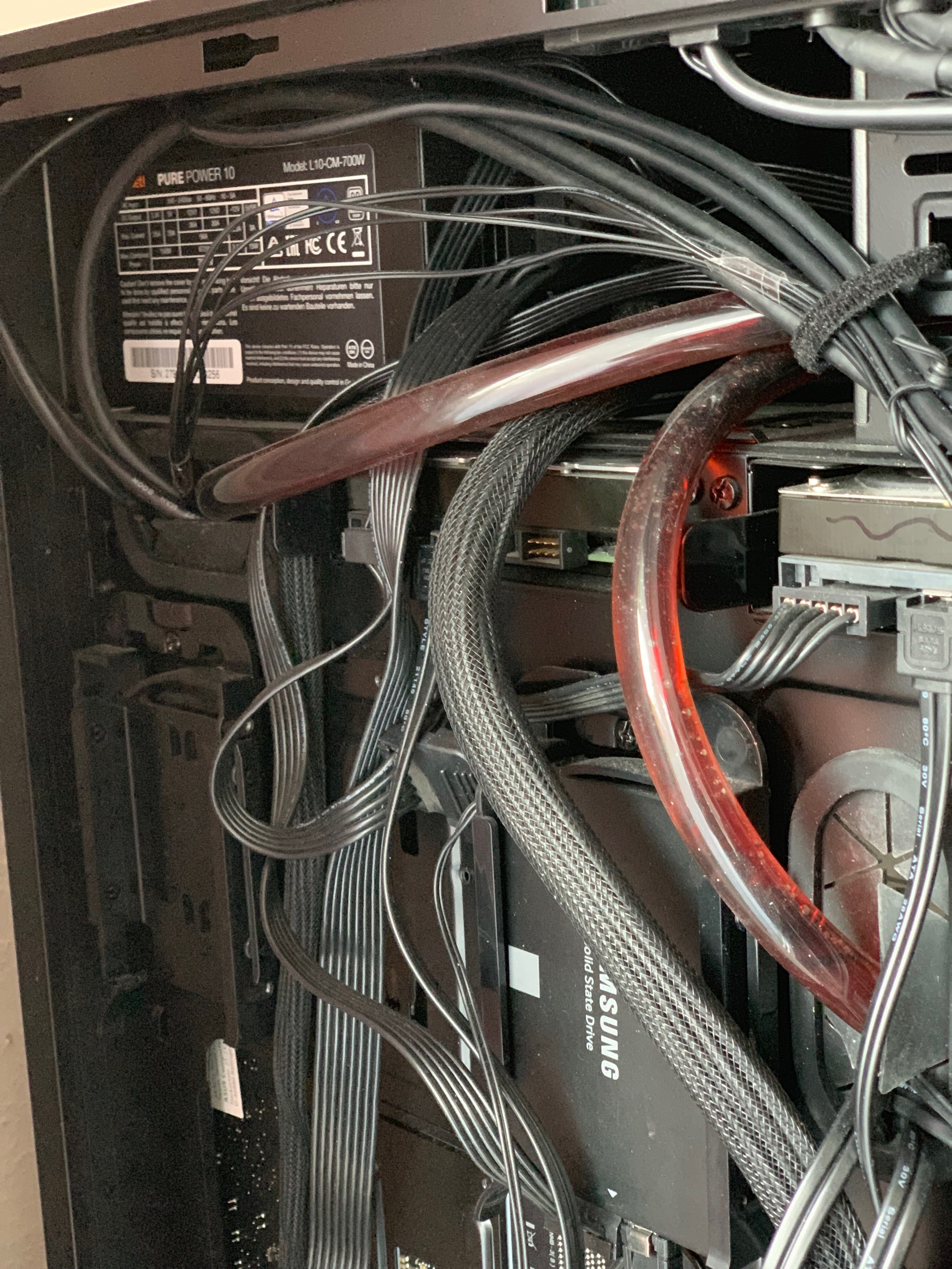

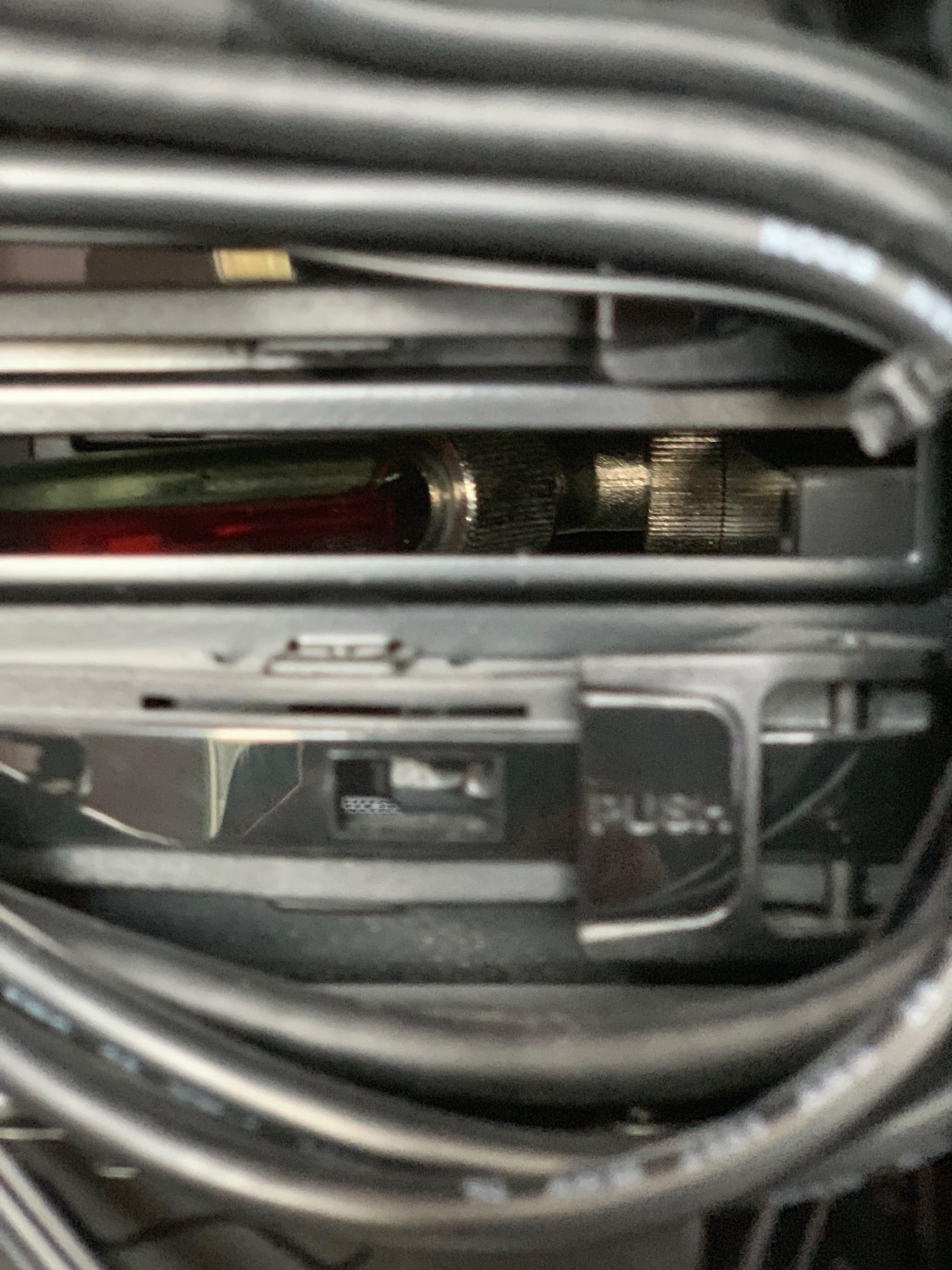

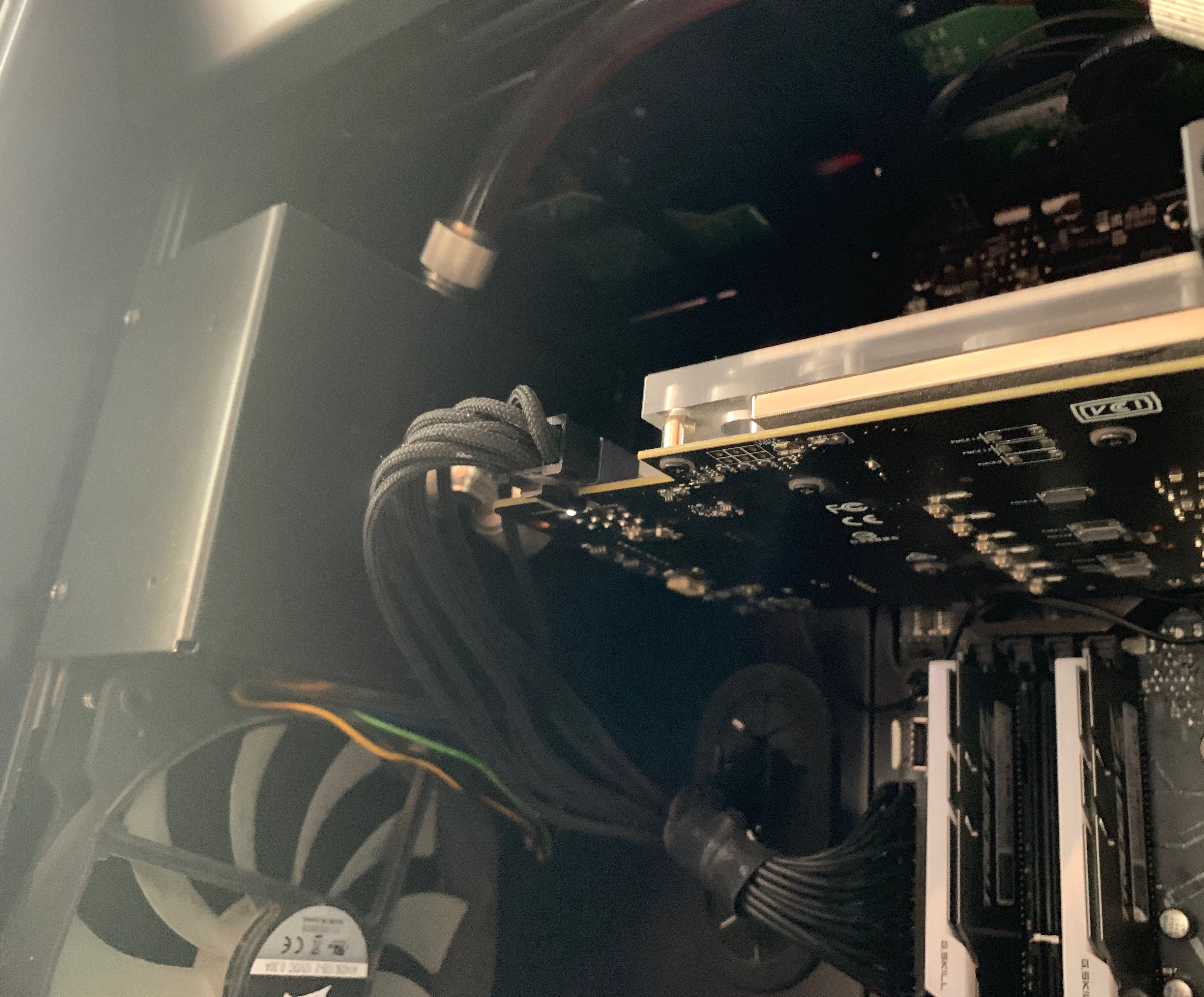

Wo ist denn deine Pumpe?

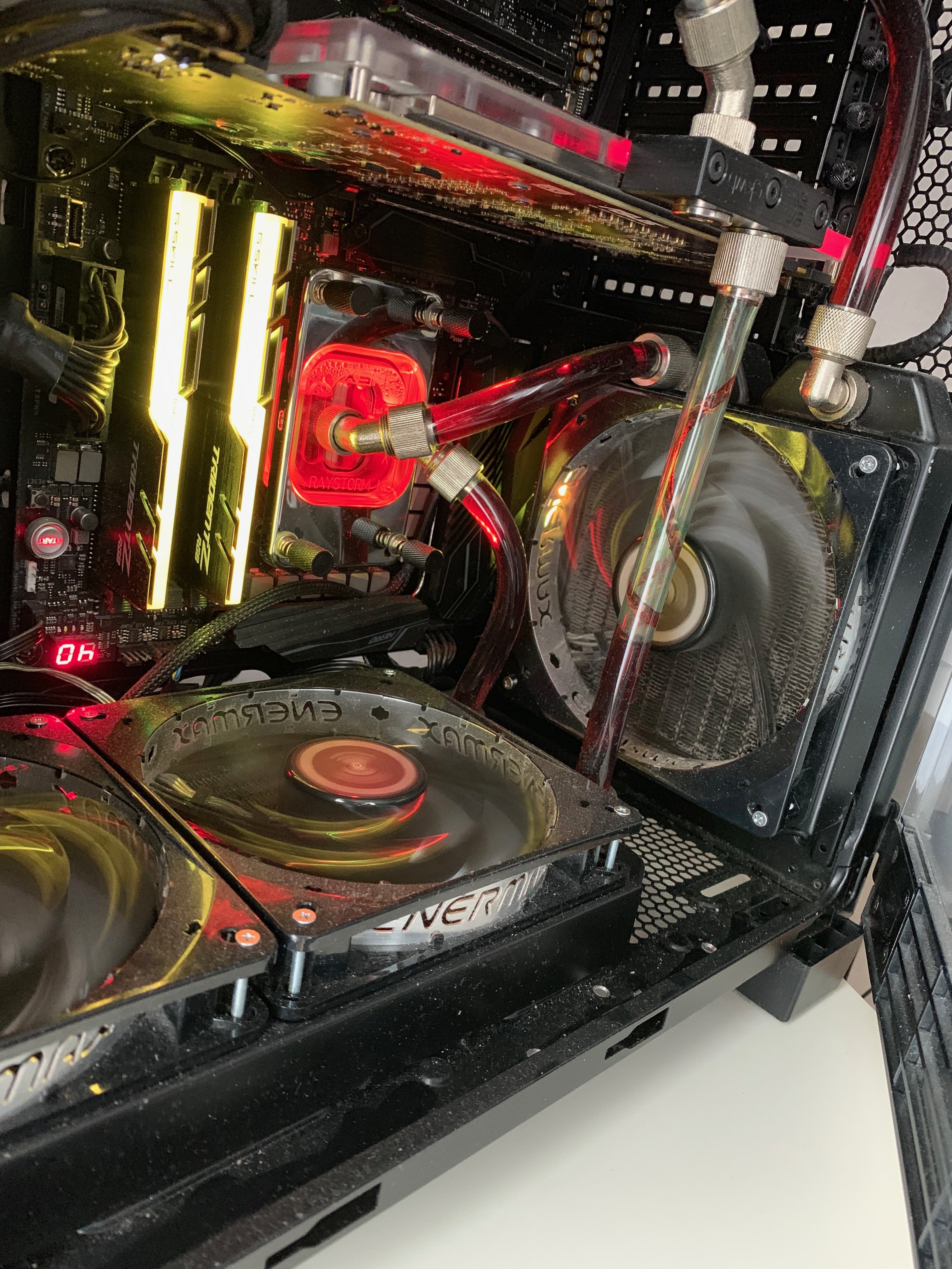

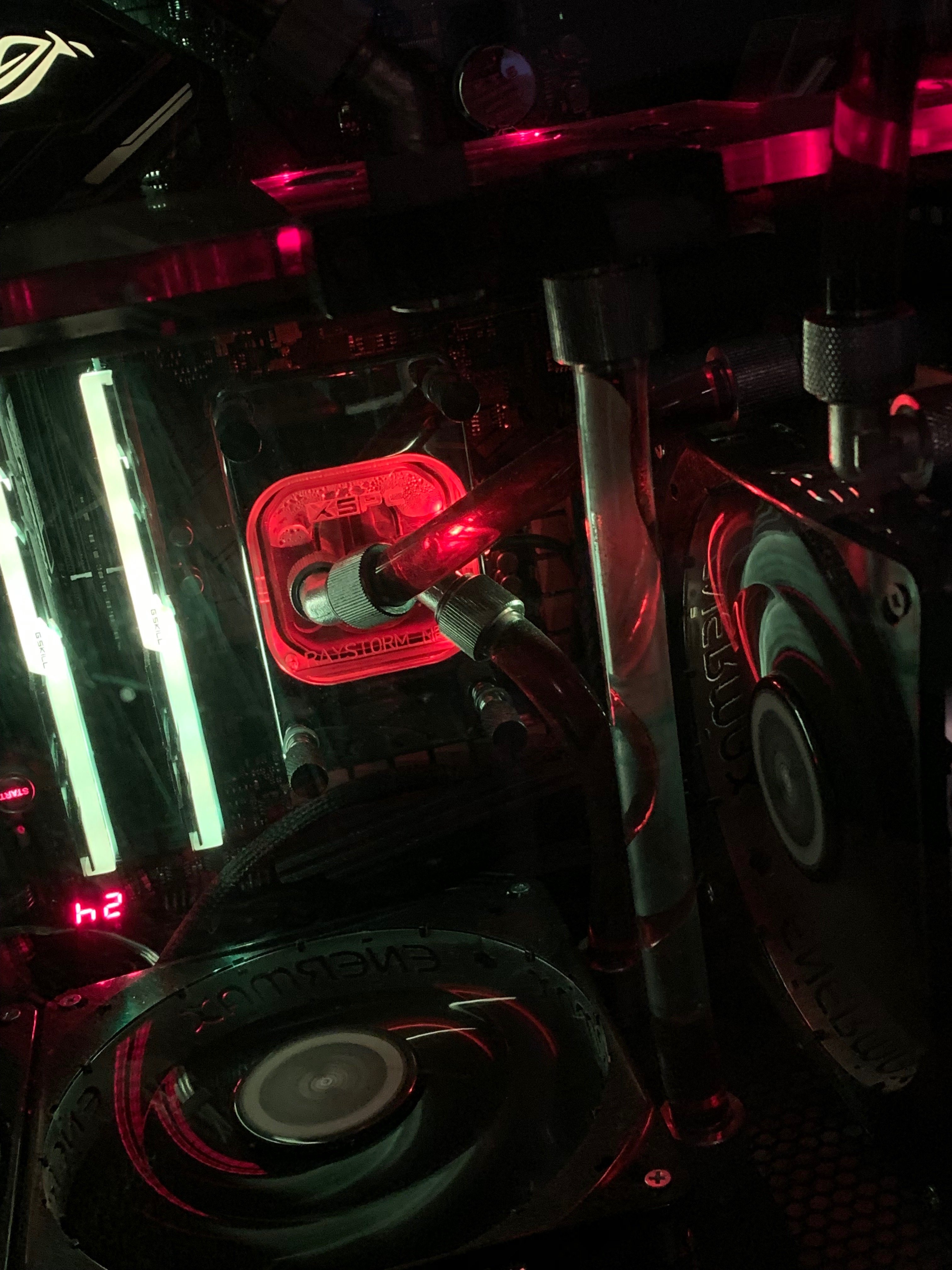

Also auf den Bildern ist ja immer noch irgendwo viel Luft....im ausgeschalteten Zustand über dem CPU Kühler und dann wieder senkrecht zur GPU.
Und auch beim dritten Bild ist recht viel Luft im Schlauch.
Wäre sie richtig entlüftet, wäre immer alles voll mit Wasser und dann kommt das Wasser auch richtig in Fahrt.
stimmt habe ich vergessen :)
wie meinst du mit richtig entlüftet?

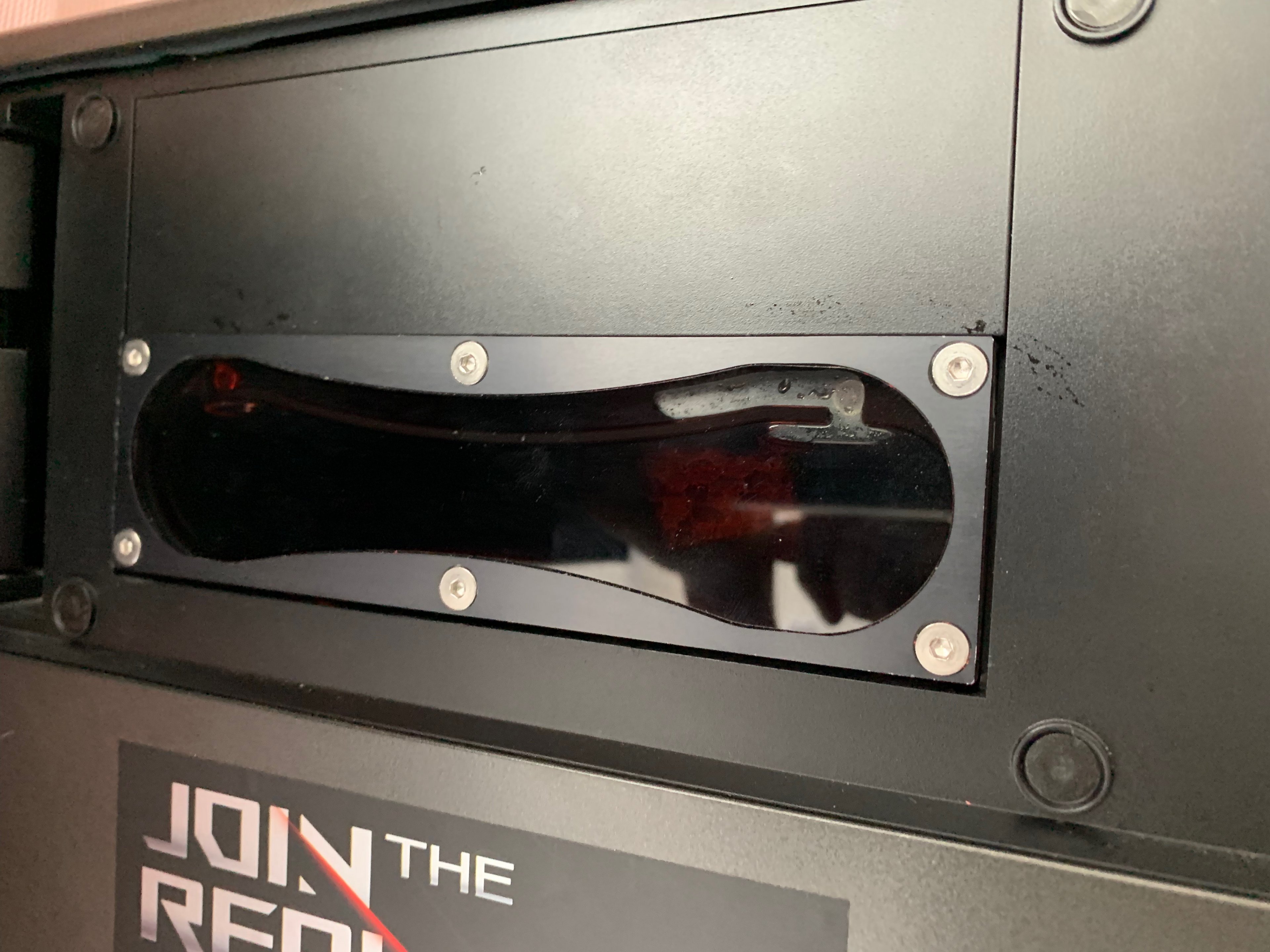

Erstmal darf die Pumpe nicht wieder Luft ziehen wenn sie läuft...das ist bei der Art von Ausgleichsbehälter die du hast nicht so einfach.....
Und dann hilft viel kippen und wackeln...Bei deiner Art von Ausgleichsbehälter nur kippen in zwei von vier Richtungen....in der Regel wandert die Luft dann Stück für Stück weiter....4:50

Auf 12V laufen lassen. Wie ist die denn angeschlossen? Direkt per Molex -> alles ok. Am Mainboard -> kontrollieren das die nicht per Spannung herunter geregelt wird.
