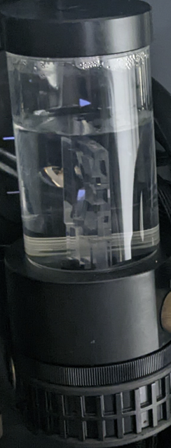

Nee keine Chance, hab deine Anleitubg Schritt für Schritt durchgeführt.
Selbes Bild, wasser wird nicht durchgepump🤦‍♂️
Die Pumpe hat einen RPM Anschluss. Lese den bitte mal aus. Ich frag mich auch wie du es schaffst soviel Luft in den Kreislauf zu bekommen wenn du meine Anleitung schritt für schritt befolgt hast. Falls kein Loop entsteht bist du bereits bei Punkt 4 gescheitert.

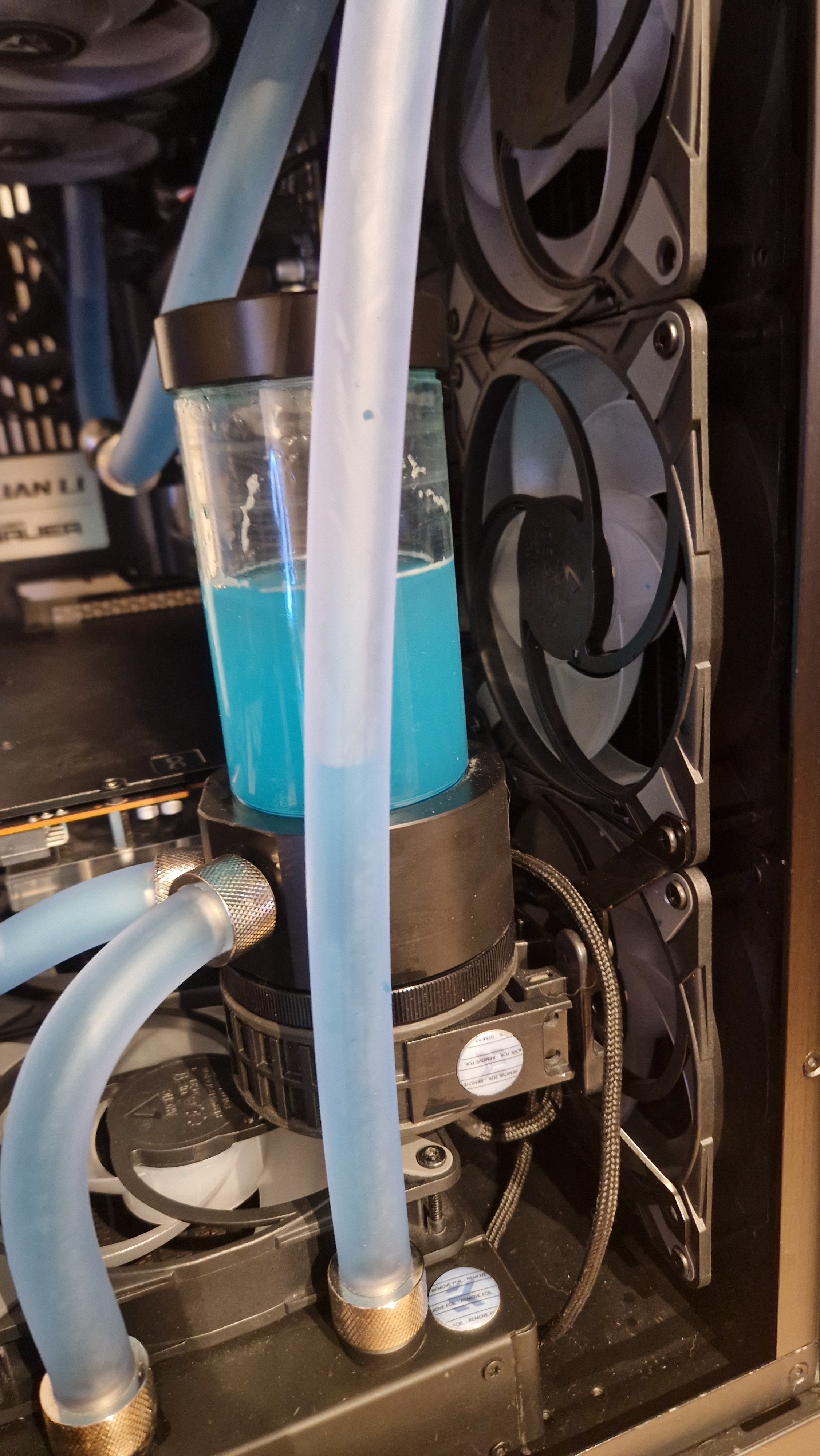

Schau dir mal das Bild an:
Der Radi gibt nicht seh viel Wasser runter, wenn das bisschen dann in den Cpu block geht, verursacht er mir Blasen.
Und mein Agb füllt sicha auch schonwieder🤦‍♂️🤦‍♂️🤦‍♂️.

Der AGB wurde von mir bis zur Hälfte gefüllt......
Das sieht doch schon besser aus. Die Pumpe ist definitiv nicht das Problem.

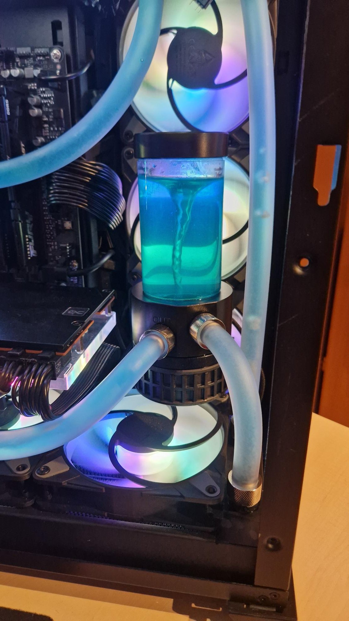

Sicher dass dir der Strudel im AGB keine Luft ins System pumpt? - sieht in #26 nicht so prickelnd aus...

@Robo32 Ja wie bekomm ich den Strudel da bitte weg? Luft ablassen wird schwierig und hab die oben erwähnte Anleitung zum befüllen so gut wie geht befolgt.

Jetzt ist der AGB wieder voll
Eigenartig...Hab sowas noch nie gesehen. Verschließ mal den AGB gut und stell den PC vorsichtig auf den Kopf.
Danach wieder normal und das Gehäuse gut kippen während die Pumpe läuft.
Ich vermute du hast irgendwo in den Radiatoren ne fette Luftblase. Ich vermute im Seitlichen. Wäre auch besser wenn du den Radiator drehst damit die Anschlüsse unten sind. So ist das suboptimal.
Drehzahl runter.
Reaktionen: mydayyy und michi_z1981
Entweder die Drehzahl etwas begrenzen, oder etwas da rein stecken was diesen unterbricht.

Das beste ist ein Spannungswandler Step-Down DC, gibt's bei eBay für paar Euro.
Die Pumpe läuft jetzt schnell, das sie im AGB keine Ruhe mehr in die Flüssigkeit kommt, und durch den Strudel wird die Luft aus dem AGB in den Kreislauf verschoben.
Wenn die Pumpe wieder ausmachst, dann läuft alles wieder nach unten. Also die Luft steigt natürlich oben. Wahrscheinlich hast du im TopRadi kein bisschen Flüssigkeit drin.
