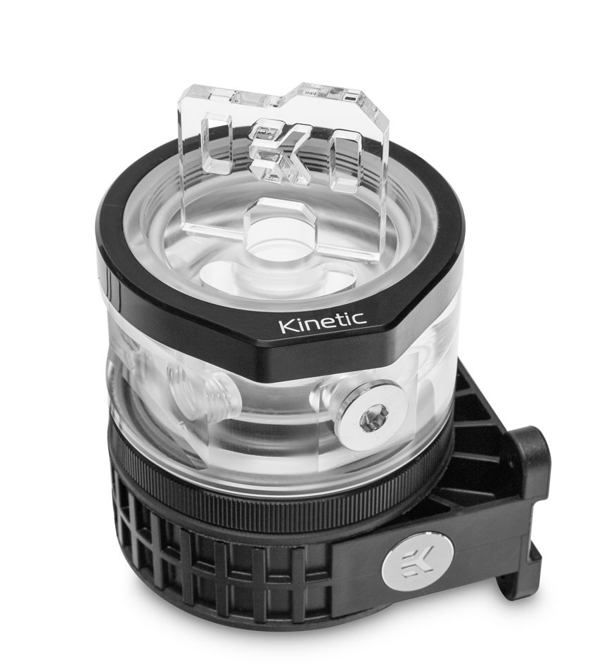

Wieso?Frauni311 schrieb:Kann nur den einen Header für die pumpe verwenden😬
Strom kommt direkt vom Netzteil.squadric schrieb:Die 2 fehlenden sind Strom...
S
squadric
Ach ne...ich hab die Pumpe hier. Solltest nicht jeden wie einen Dau behandeln...Drewkev schrieb:Strom kommt direkt vom Netzteil.
Das war auf dein Kommentar bezogen, dass er dann kein RPM Signal hat.
Drewkev schrieb:Ganz sicher? Weil dann ist klar dass du keine Drehzahl bekommst.
@Frauni311
Die sollte genauso an jedem anderen Fan _Header laufen. Der einzige Unterschied beim Pump_Header ist die volle Drehzahl wenn ungeregelt (für AIOs).
Habe ich mit meiner DDC Pumpe auch und hierüber wird die Drehzahl und das PWM-Signal übertragen. Die Spannung wird direkt vom Netzteil bezogen und ist nicht mit dem Lüfterkabel mit enthalten. Daher sind die ersten zwei Pins nicht belegt.Frauni311 schrieb:Genau, der am Mainboard sieht aus wie ein 4Pin Lüfter Stecker,, sind aber nur 2 Pins belegt...
Aber dann bitte alles wieder zerlegen und gründlich reinigen. Das Mischen von unterschiedlichen Kühlflüssigkeiten sollte gemieden werden und beim Ablassen bekommt man nicht alles restlos heraus. Bleiben Reste zurück, kann es zur Flockenbildung kommen, was dann erst recht alles verstopft.Drewkev schrieb:Ich bin btw immer noch dafür die Kühlflüssigkeit zu tauschen, langfristig verstopft dir CryoFuel deinen Kreislauf definitiv (wenn das nicht eh schon passiert ist).
Natürlich ist es korrekt, möglichst keine Kühlflüssigkeit zu verwenden, was kleine Partikel beinhaltet. Ich setze daher auch seit Jahren nur auf DP-Ultra von Aquacomputer.
Ich glaube wir können das Thema mal schließen.
Systwm läuft soweit, Luft is auch ziemlich herausen und die Temps passen auch wieder. Pumpe kann ich mit FanControl regeln mit einer Kurve! Größte Problem war einfach, dass der Strudel im AGB Luft ansaugte. Seit dem Tipp etwas in den AGB zu stecken ist der Strudel weg und alles läuft!
Ich bedanke mich bei jeden Einzelnen für die Unterstützung😊🙌
da bin ich einmal im Urlaub, komme wieder, lese den Thread, ärgere mich ein bisschen über Drewkev und stelle am Ende feste:
1. Ein vernünftiger Ablass hätte die Überprüfung (Verstopfung einer Komponente) des Kreislaufs erleichtert.
2. Ein Ablass würde das zukünftige Wechseln der Flüssigkeiten erheblich erleichtern.
3. Die angesprochene Luft war das Hauptproblem (zieht Luft, pustet Luft, anstatt das Wasser), natürlich in Kombination mit einem fehlerhaften Aufbau (das fehlende Stück hat der Hersteller nicht ohne Grund dort eingebaut).
Zur Info für den Threadersteller.
Langfristig wird sich die Luft nicht im AGB sondern im oberen Radiator sammeln.
Denke also, falls noch nicht geschehen, wirklich über ein Ablassventil nach.
Natürlich an tiefster Stelle.
