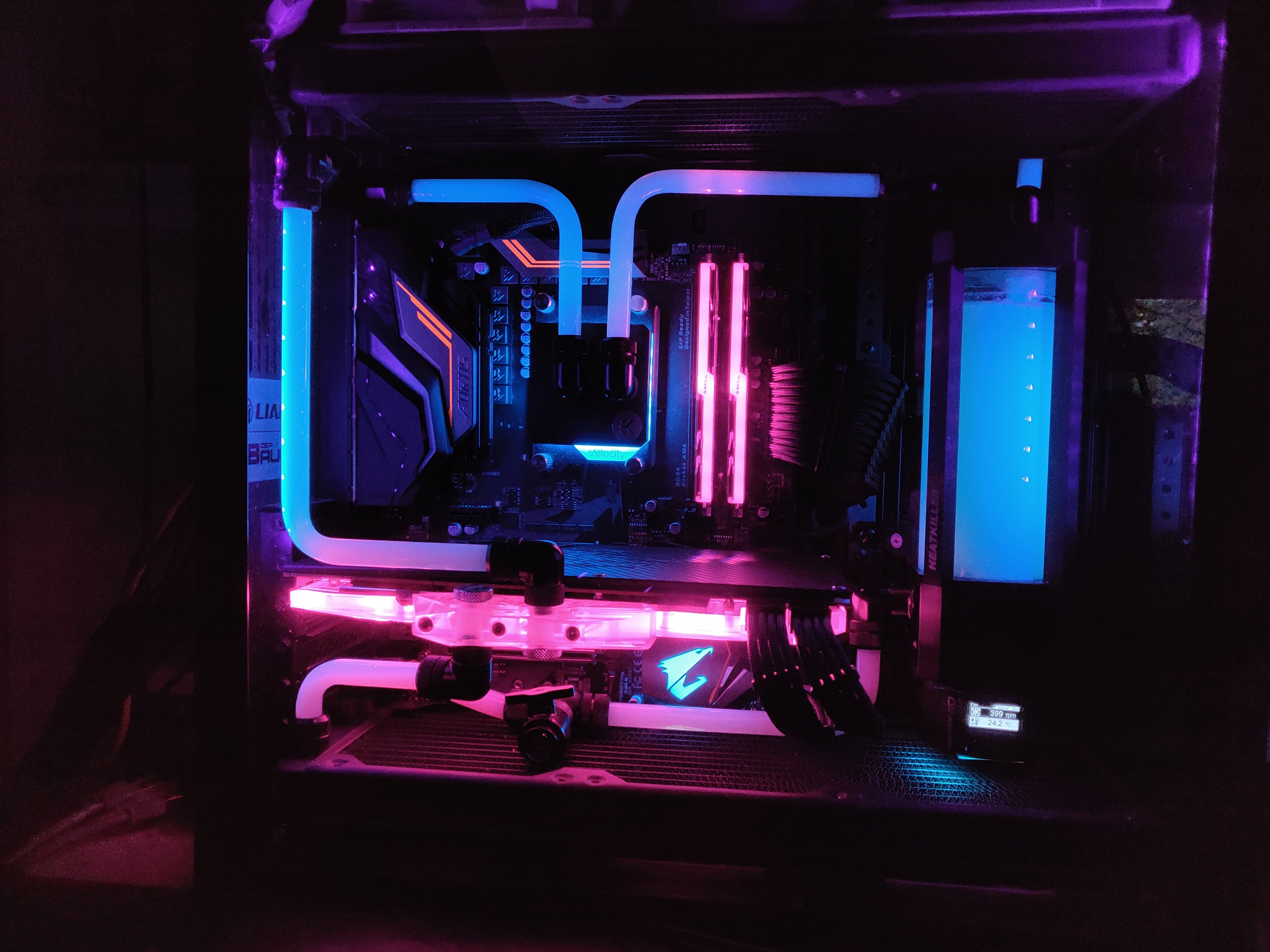

Sind bei mir 11x 90° Winkel geworden (ich weiß das die Tube oben rechts von der CPU sehr beschissen aussieht, beim nächstem Upgrade wird das erst behoben :()
