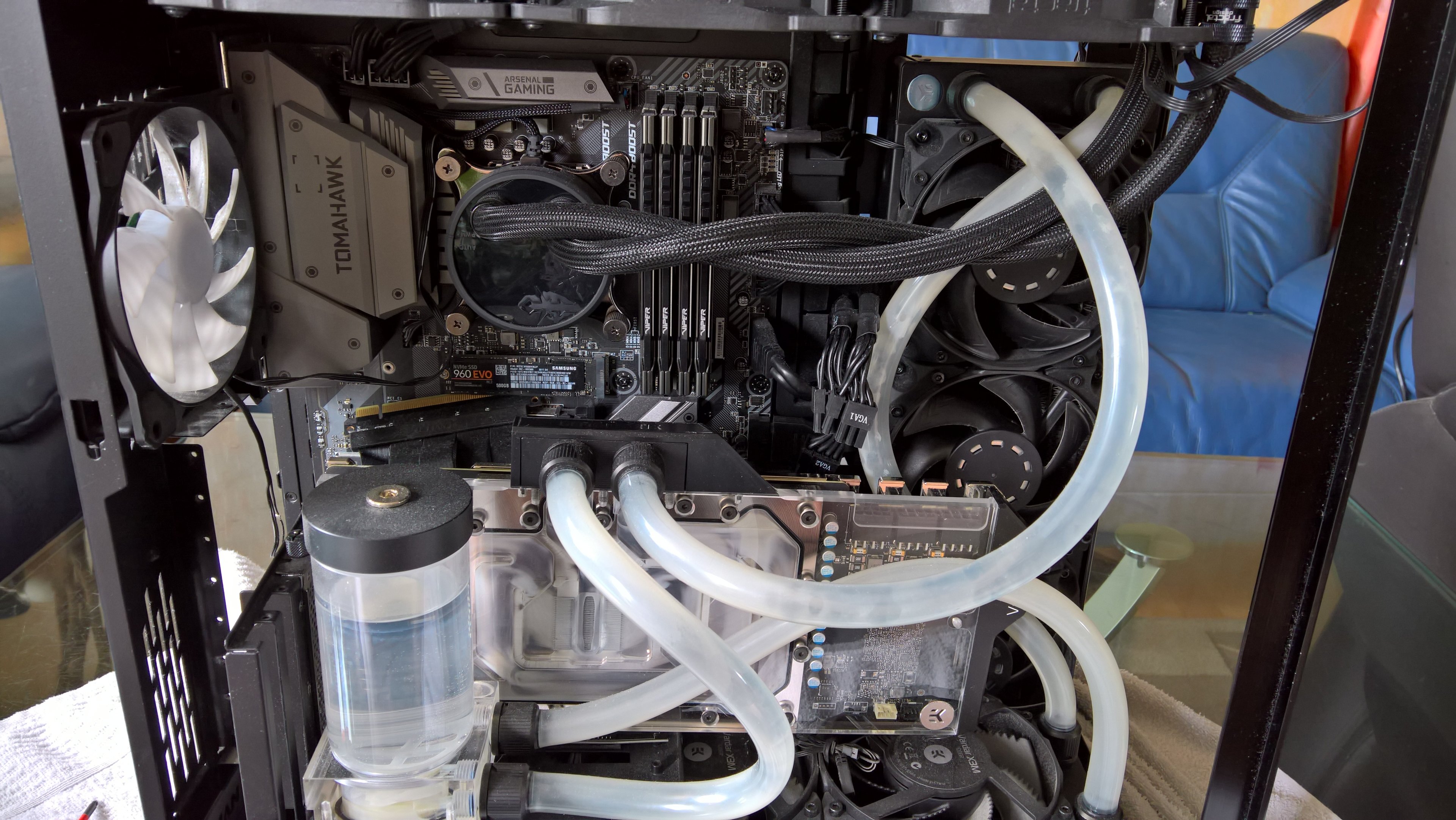

habe heute meine Wasserkühlung gereinigt.
-Kreislauf komplett zerlegt
-Radiatoren mit dem Duschschlauch ordentlich durchgespült und von außen gereinigt (2 stunden in die Sonne)
-Schleuche mit Spülschwammfetzen durchgespült (2 stunden in die Sonne)
-Pumpe mit Duschschlauch durchgespült (2 stunden in die Sonne)
-GPU zerlegt, mit Zahnbürste gereinigt und mit Isopropanol gespült
-zusammengebaut und mit Double Protect clear befüllt
Mal schauen ob das ein Fehler war die Radiatoren anschliessend nicht mit Destilliertem Wasser zu spülen
