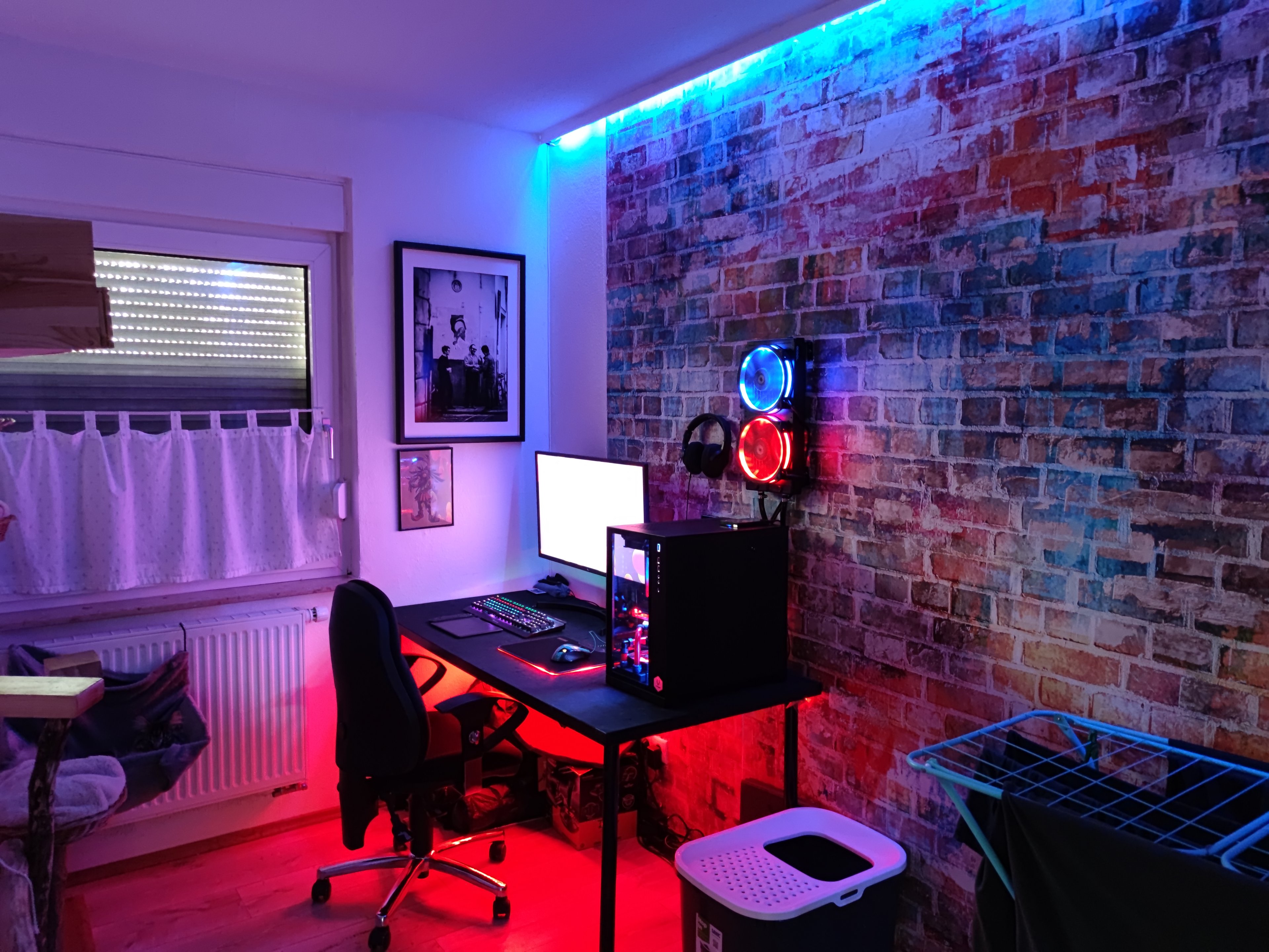

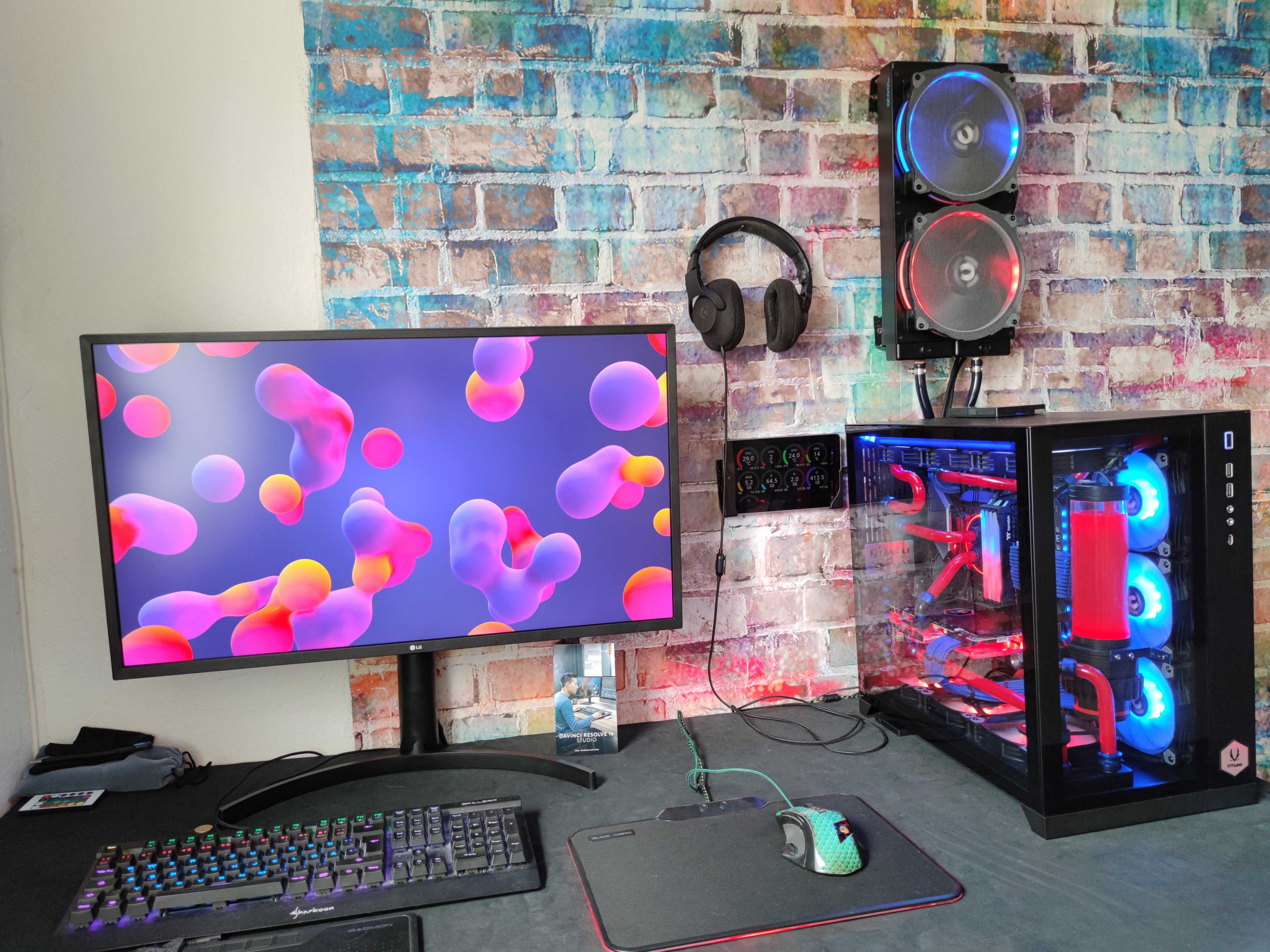

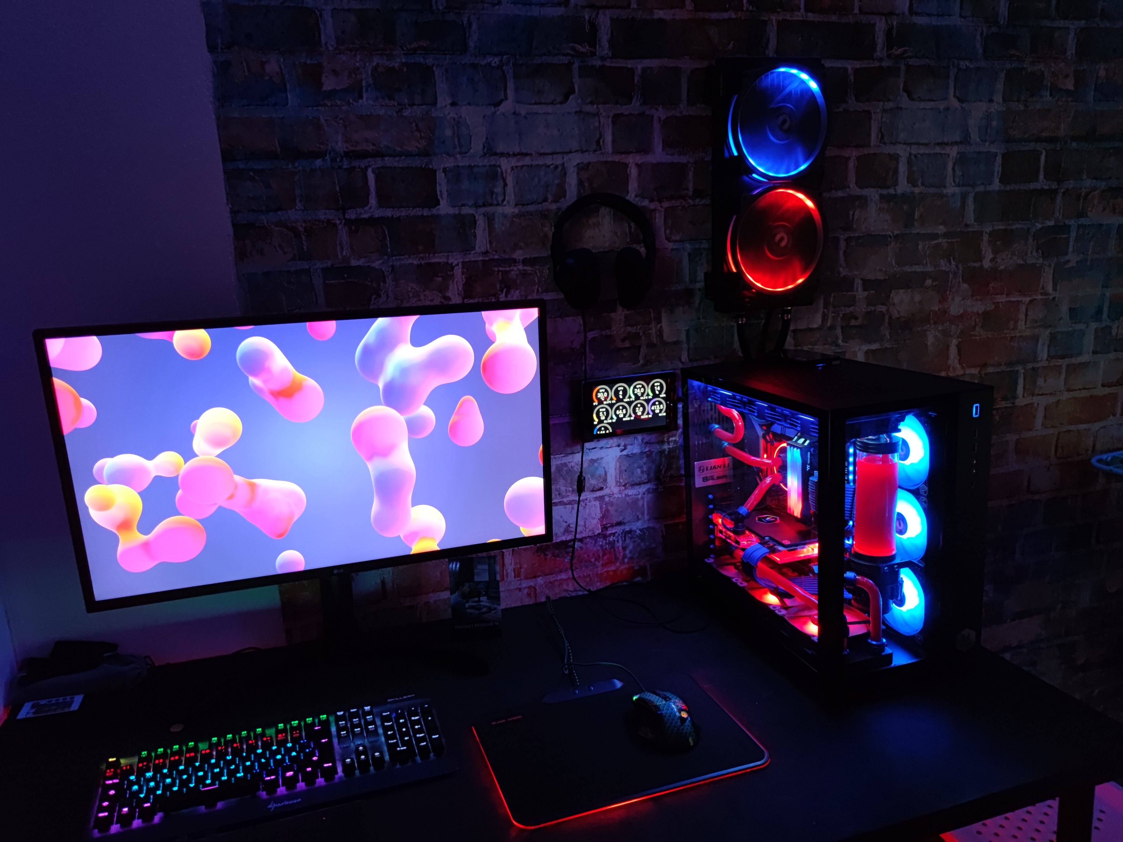

Hallo, ist zwar schon ein paar Tage her aber ich wollte nochmal ein Update Posten.
Ich war mit den Temps und der Lautstärke nicht zufrieden und das hat mir keine Ruhe gelassen.
Habe mir jetzt das Lian li Dynamic geholt und mit 3x 360 Radis bestückt
Zusätzlich noch einen 400x200mm Radiator an die Wand geklatscht
Jetzt sieht das ganze schon anders aus Wasser Temp war bis jetzt max 33° bei 30 min Vollast von GPU und CPU. Lüfter drehen auf unterster Stufe 500 Umdrehungen, das System ultra leise.
