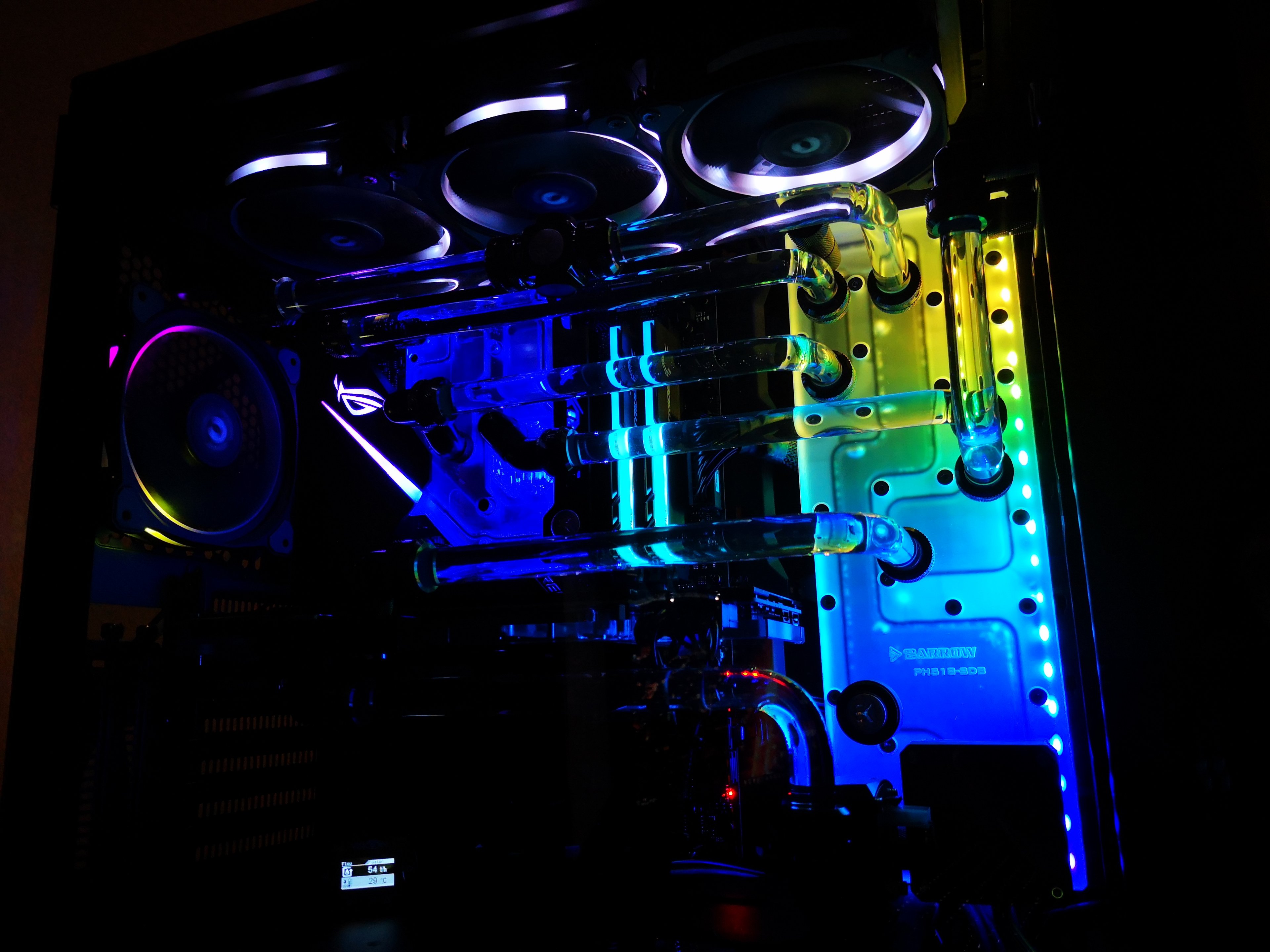

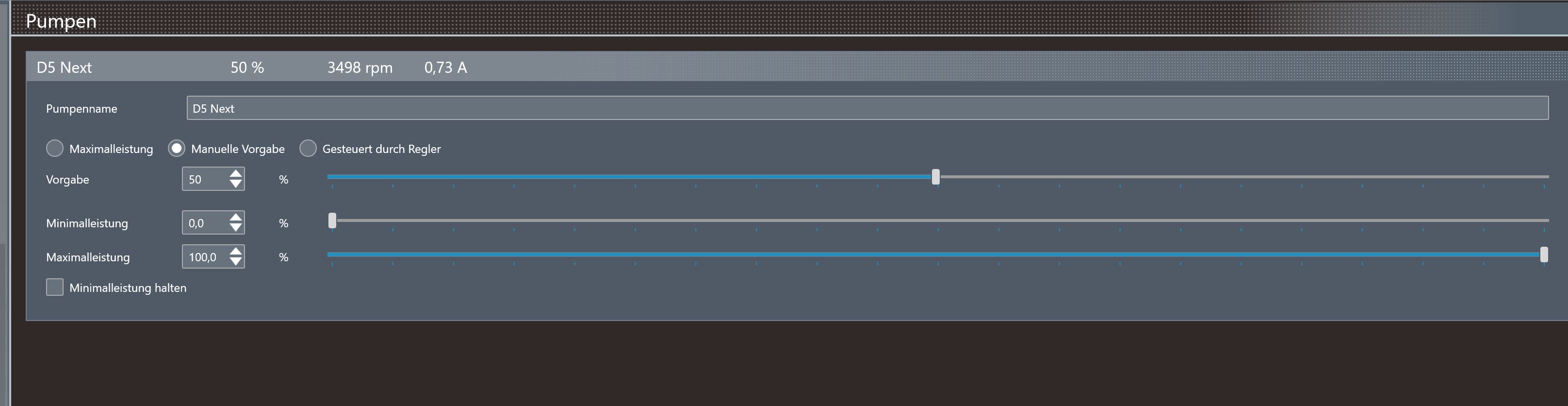

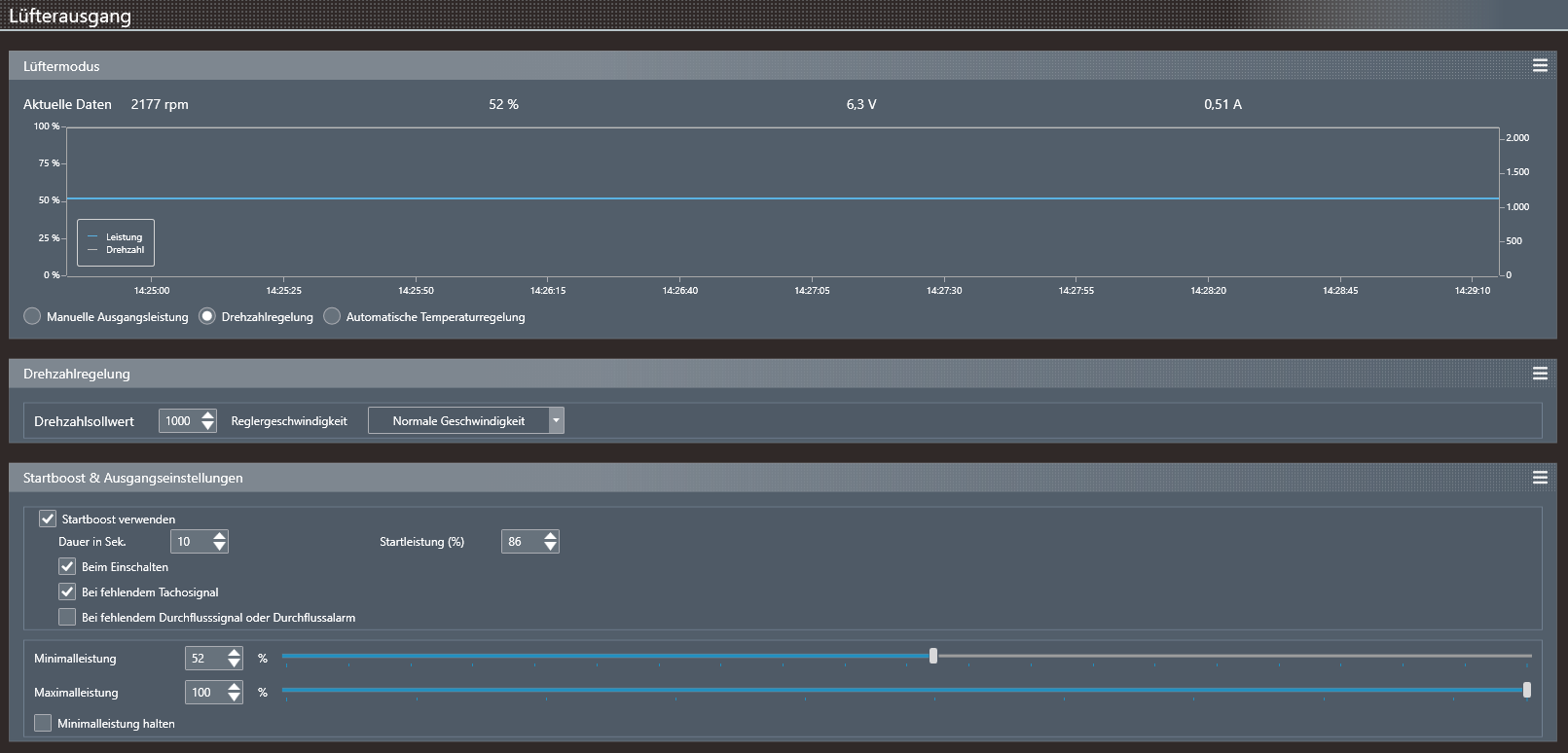

So Leute, ich passe nun das System an.
Im Idle ist der PC fast lautlos, die Pumpe hört man noch etwas bei 52% Leistung (54 l/h). Erst ab unter 48% ist sie nicht mehr zu hören, dann aber fällt der Durchfluss auf ca. 44 Liter, das ist mir doch etwas zu wenig...
Die Front Fans drehen mit knapp 400rpm.
Top mit 520rpm.
RGB etwas entschärft, bin so sehr zufrieden.

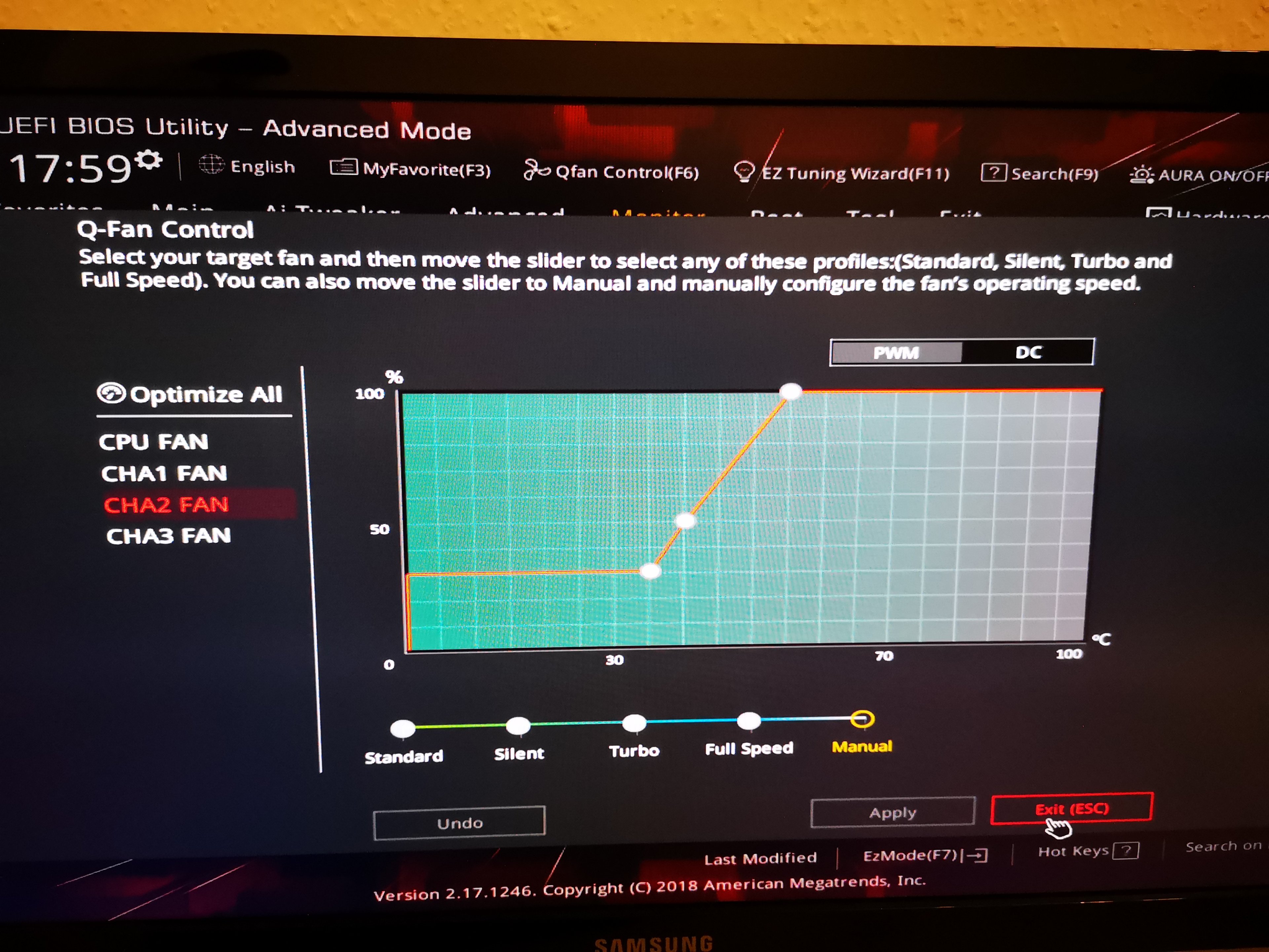

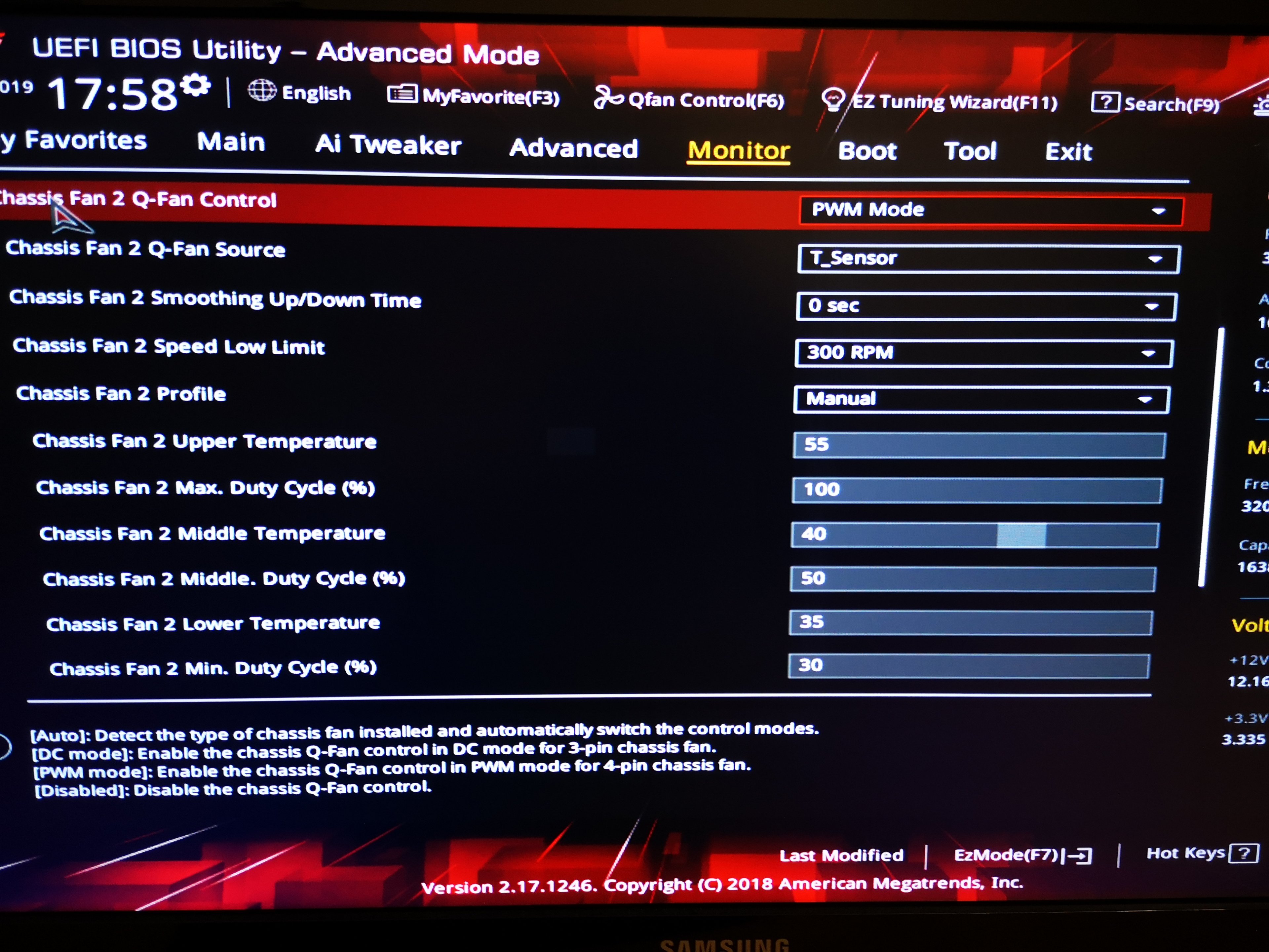

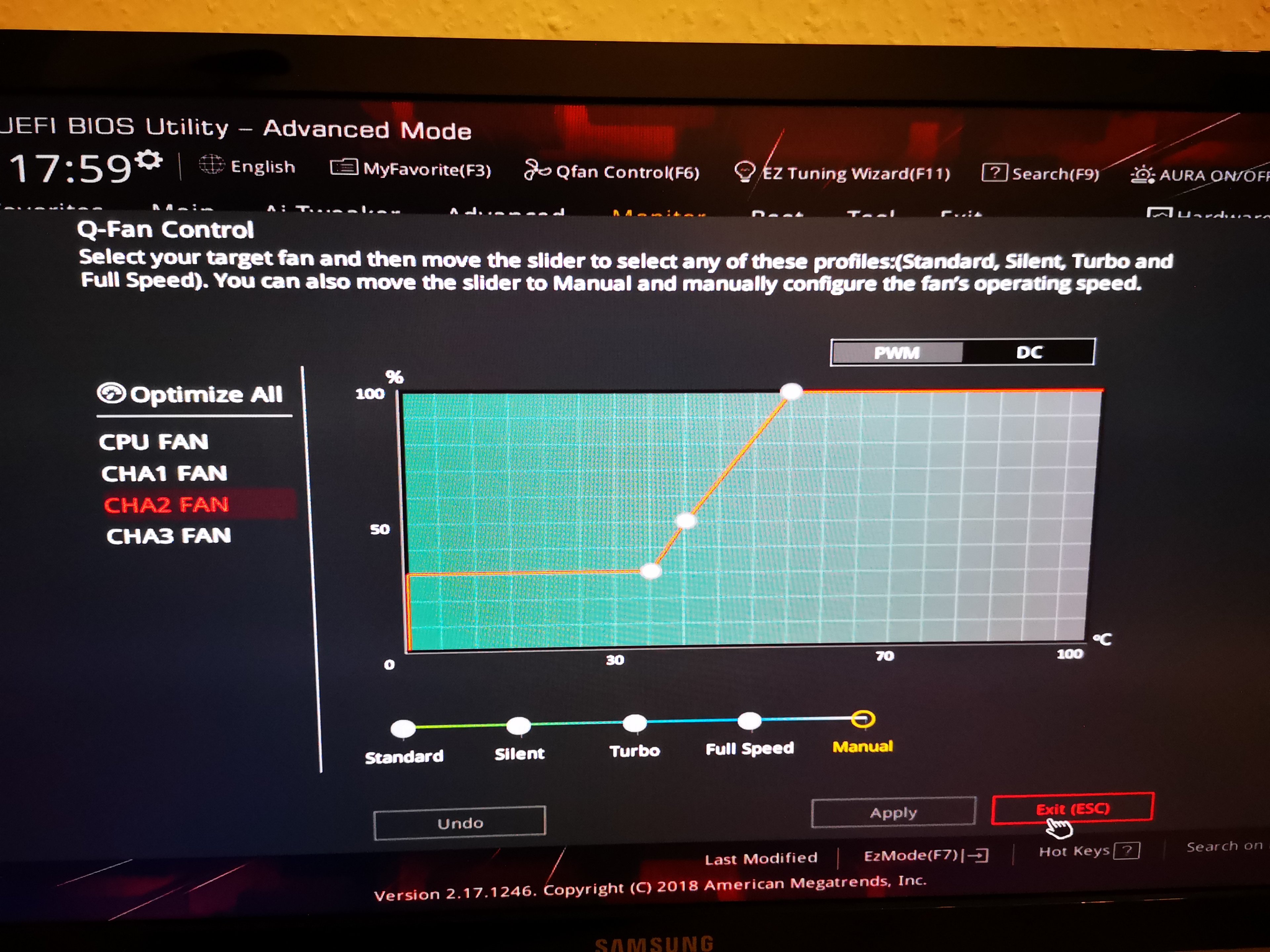

Habe allerdings aktuell das Problem dass meine Front PWM Lüfter nicht auf den Sensor hören wollen. Im Bios (Q-Fan) habe ich eingestellt dass bis 35° Wasser Temp. die Fans auf 30% arbeiten sollen. Zwischen 35° und 40° Grad soll er entsprechend bis 50% Leistung skalieren und ab 55° Grad 100% Leistung.
Tut er aber nicht. Das Wasser geht bis auf 43° Grad hoch und die Fans bleiben locker bei ihren ~400rpm.
Sieht einer den Fehler?

Auch der Header Wechsel brachte nichts. Habe die gleiche Kurve im Bios eingestellt, nun aber drehen sie voll auf sobald Windows geladen ist. Keine Ahnung was ich falsch mache... noch dazu ließt die ASUS AI Software den T_SENSOR falsch aus, ganze 20° Grad Differenz.

Ich denke das Problem liegt am Temp Sensor. Die AI Suite ließt ihn falsch aus. Bei 40 Grad zeigt das Programm 23 Grad an. Kein Wunder also dass die Lüfter nicht aufdrehen.
Die AquaSuite liest den Sensor korrekt aus. Ich denke hier liegt der Bug.

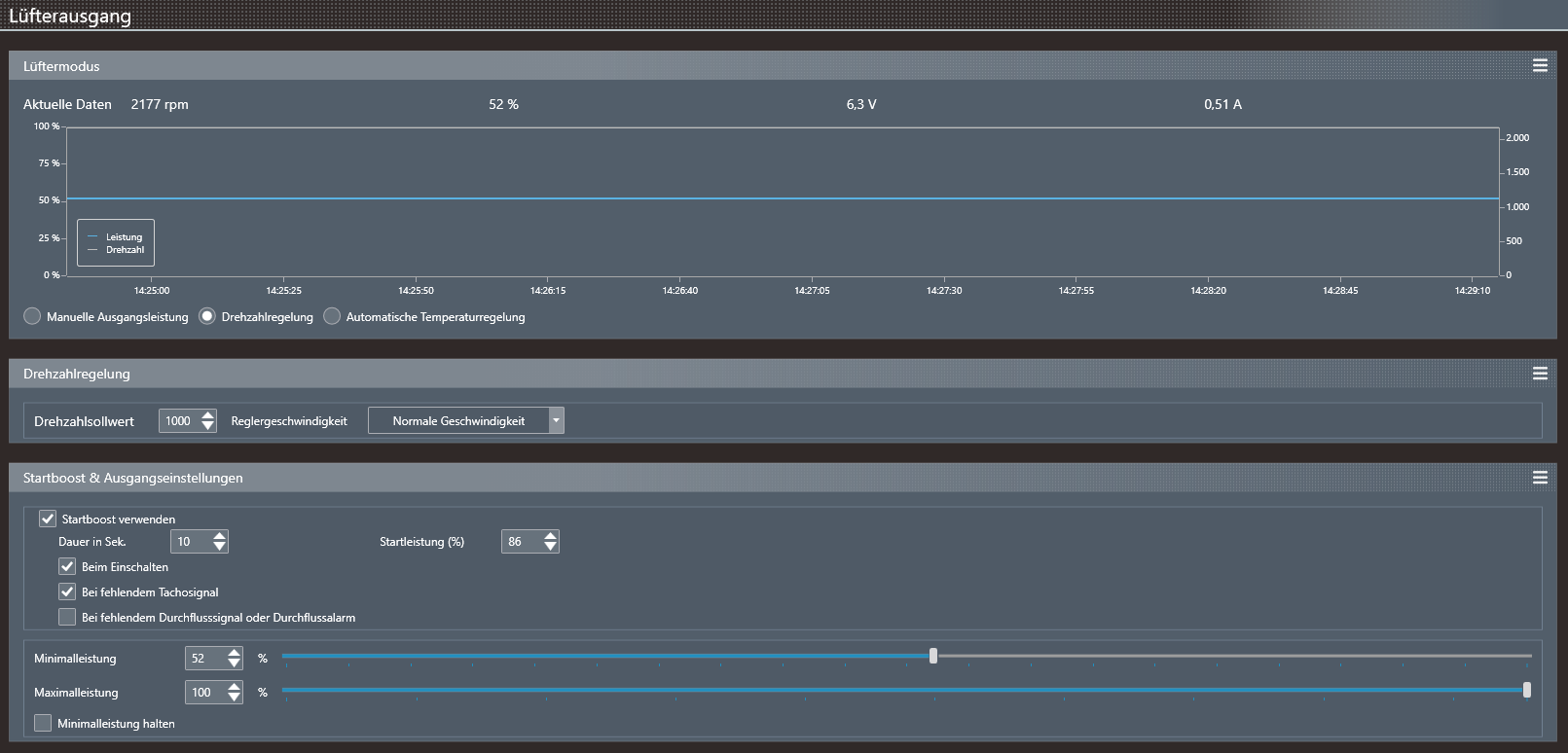

Jupp. Siehe Screenshot.Maexi01 schrieb:die Profile für Chassi Fan 2 stehen auf manuell??

ich verstehe die Einstellung so, manuell einstellen und dann läuft es eben nach den eingegebenen Werten fest. Auf Auto gestellt wird nach den Werten geregelt, wenn es wärmer wird drehen die Lüfter eben höher.

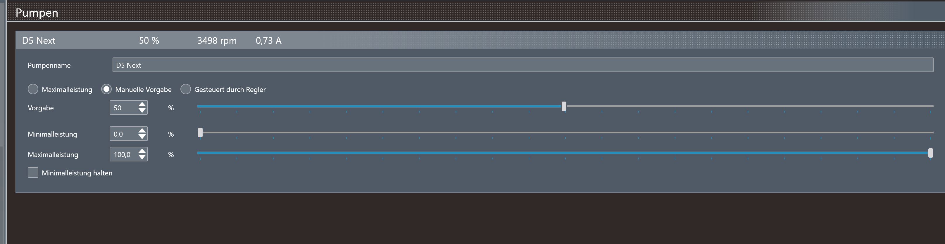

Kleine Frage an die Aquaero Besitzer: sollte ich mir das Teil holen, brauche ich dann weiterhin mein poweradjust? Die Pumpe soll weiterhin per DC geregelt werden, kann das der Aquaero? Oder muss poweradjust an den Aquaero dran und dieser dann ans Board? Hab leider keine internen USB Anschluss mehr frei...
eigentlich kann der AE6 viel, Du kannst die Pumpe wie einen Lüfter laufen lassen, über USB und den Bus. Möglichkeiten gibt es viele.
Dann würde ich mir einen USB Splitter holen, der kostet nicht teuer.

Danke, okay sieht schon mal gut aus, ABER meine Pumpe ist 3 Pin, sprich DC, daher habe ich den poweradjust, der genau dafür konzipiert wurde.... hat der AE6 3Pin Anschlüsse mit 12V und möglichst 3A (regelbar)?Maexi01 schrieb:Anhang anzeigen 837266

So, habe nun HWInfo64 runtergeladen und dort wird der T_SENSOR ebenfalls falsch ausgelesen. Wasser ist bei 39 Grad, er zeigt mir 24 Grad an. WTF? Habe ich den falschen Sensor gekauft? Wäre er überhaupt mit dem AE6 kompatibel?
https://www.aquatuning.de/wasserkue...ursensor-g1/4-ig/ig-mit-ag-adapter-deep-black
Unter Bios ist alles korrekt, aber ab Windows sind die Werte unterschiedlich so das PWM nicht richtig regelt, glaubt die Software ja es sind gemütliche 25 Grad statt >40. Das ist der Fehler... nur wie behebe ich diesen ohne AE6?
