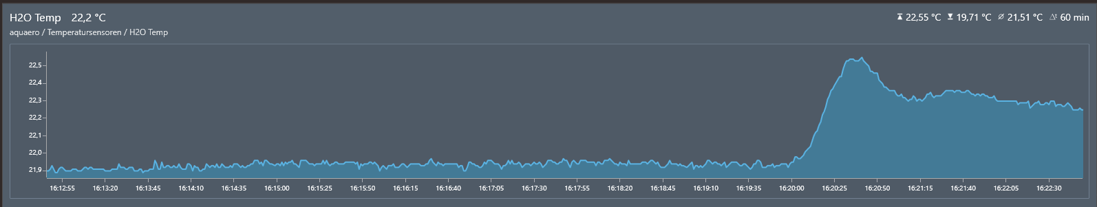

Als ein Spunghafter anstieg der Wassertemperatur ist eigentlich unüblich. Guter Test um die Temperaturen zu überprüfen ist Thermometer in den AGB stecken.[ChAoZ] schrieb:Ich frage weil sich das Wasser kaum erwärmt. Vorher mit Cinebench hat man sofort einen Anstieg gesehen, von 24 auf 28/29 Grad. Aktuell bewegt sich es sich im Promillebereich, was mir etwas stinkt ehrlich gesagt....
Beim Aquaero hast du ja auch normale Foliensensoren bei, da kannst du auch mal einen anschließen zum prüfen der Raumluft, Gehäuseinnenraum etc. .
Und es ist völlig egal wie die Sensoren angeschlossen sind, wenigstens bei den 2-poligen.

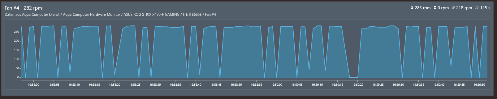

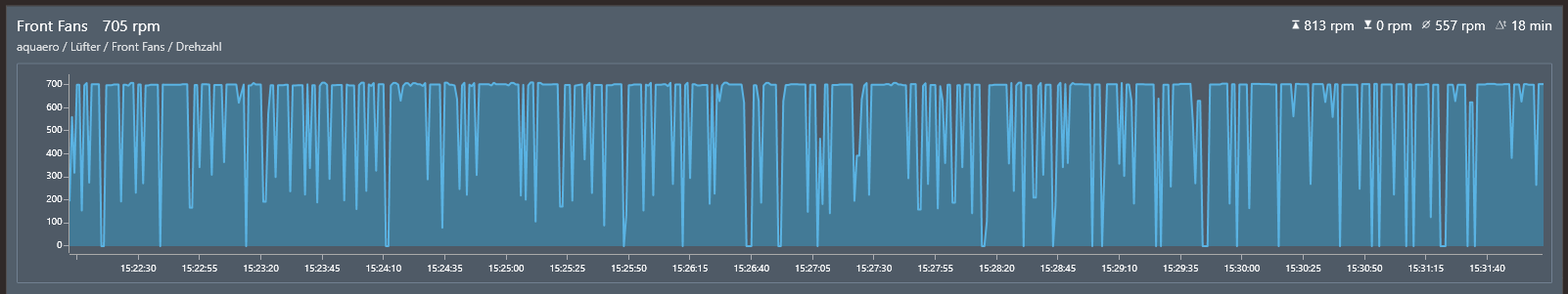

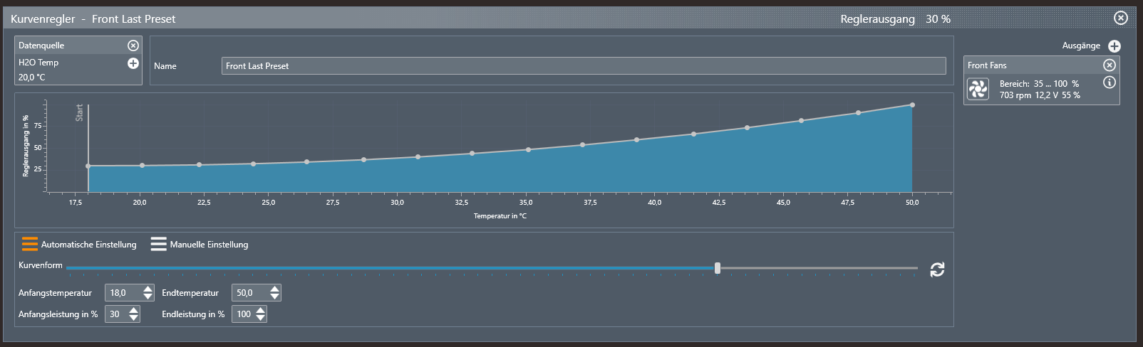

Kann mir jemand sagen warum meine Fans mit 55% arbeiten wenn ich die Kurve eindeutig 30% vorgibt?
Vor allem laufen sie sehr unruhig mit dem AE6.
Habe ich irgendwo eine Einstellung übersehen?

Habe ich, hat nichts gebracht. Schwankt weiterhin.Maexi01 schrieb:stell mal die Anfangstemp. von 18 auf 25°C
Was genau bewirkt die Einstellung?
Unter welcher Einstellung müssen die Fans laufen (Unter Reiter "Lüfter")? Leistung? Drehzahl oder PWM? Irgendwie sehe ich da wenig unterschied..
wenn Deine Anfangstemperatur von 18°C sich der Temp. der Datenquelle schneidet, laufen die Lüfter an und gehen wieder aus mit erreichen der Endtemperatur. Wenn die also zu nahe zusammen liegen kommt es zu diesen auf und abschwellen der Lüfter.

Die Fans schwanken auch am Board:
Edit: das Scwanken liegt an der Software (Aquasuite).
Mit 2 Tools konnte ich keine Schwankungen erkennen, obwohl die AS mit welche anzeigt.
Problem Erledigt

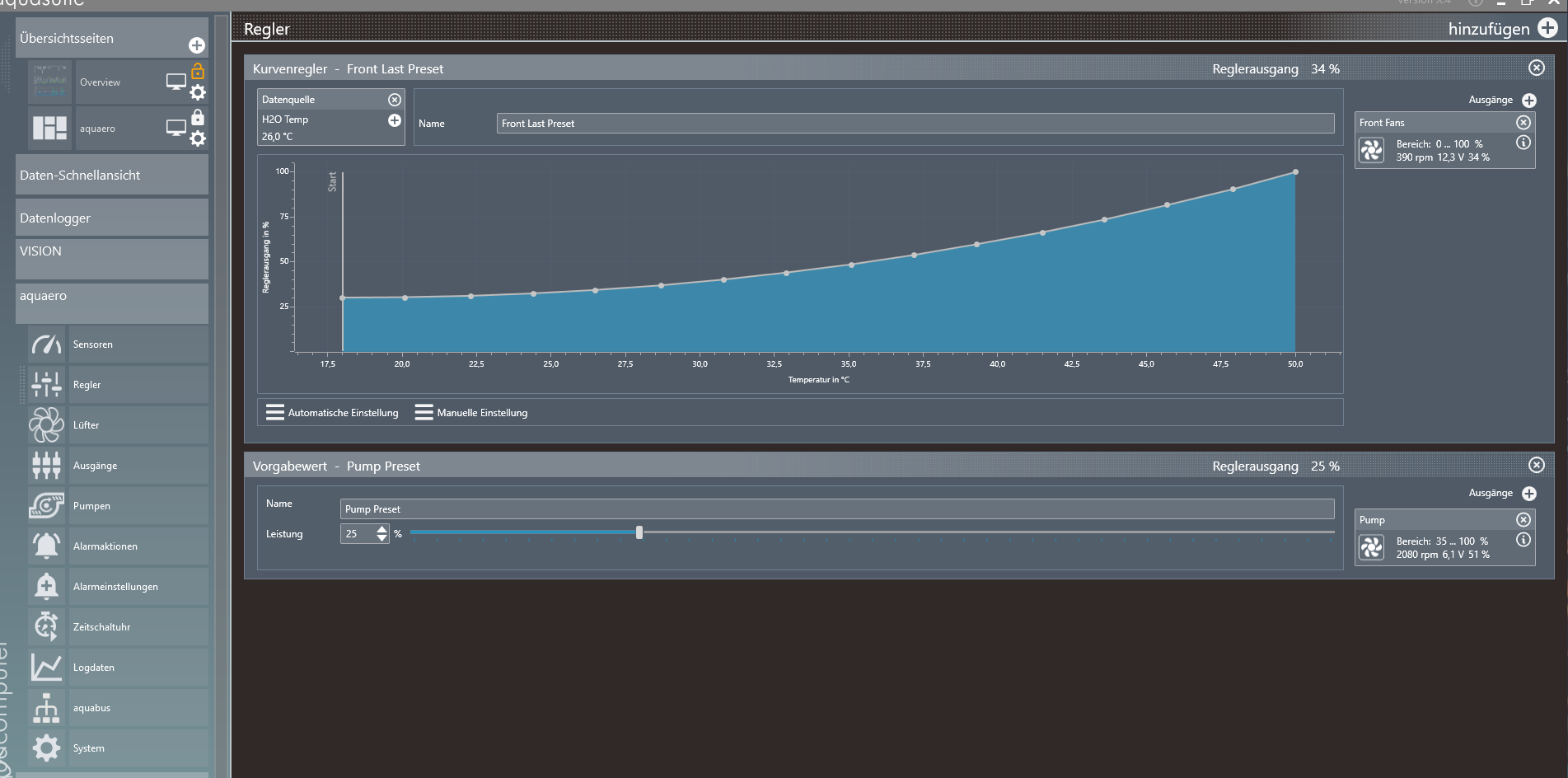

Lüfterkurve geht ganz einfach.
Unter "Regler" legst du einen neuen "Kurvenregler" an, sagst dann welcher Eingang und welchen Sensor, fertig ist es. Grenzwerte kannst du vorgeben oder automatisch bestimmen lasen, ich habe eine Mischung aus beiden gemacht.
Es ist zu 90% das Netzteil (oder zu 10% die GPU) welches nun Geräusche von sich gibt sobald etwas Last = Strom anliegt. Mit CPU Benchmark (220W) kann ich es nicht nachstellen, mit GPU (bis zu 280W) schon. Es piept und "kreischt" in unregelmäßigen Frequenzen. War noch vor ein paar Tagen noch nicht da.

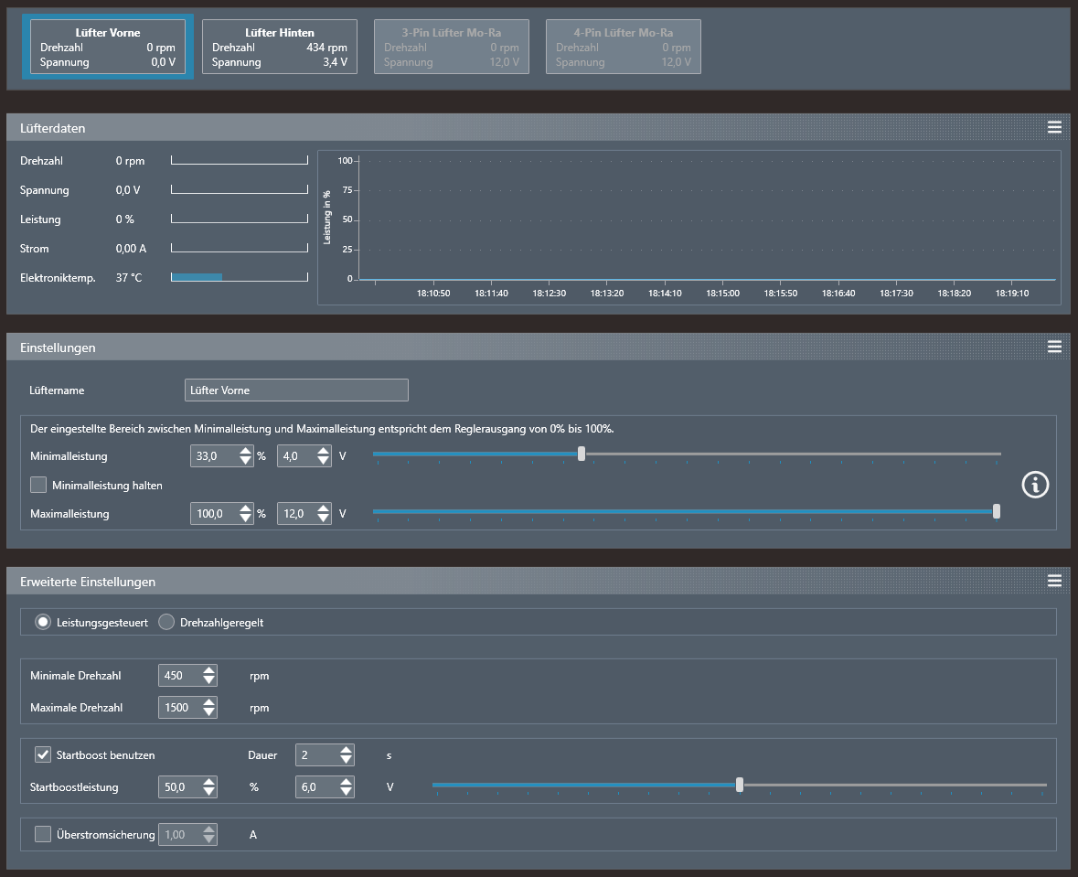

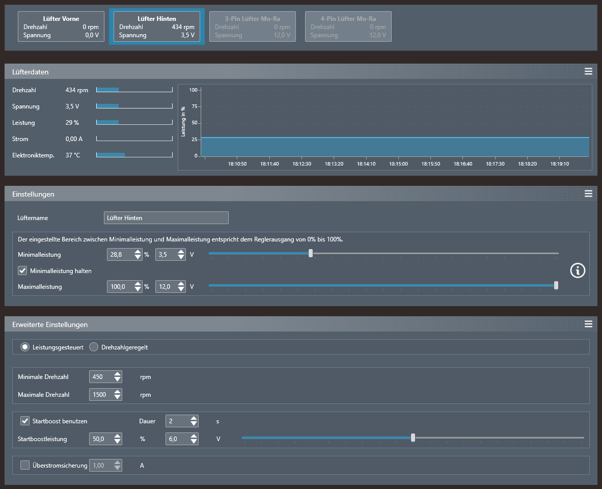

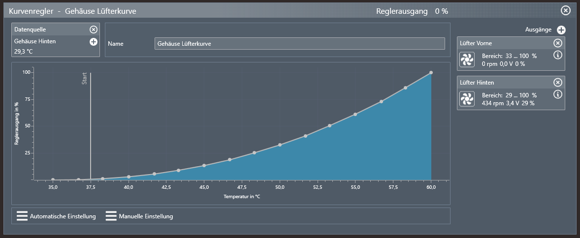

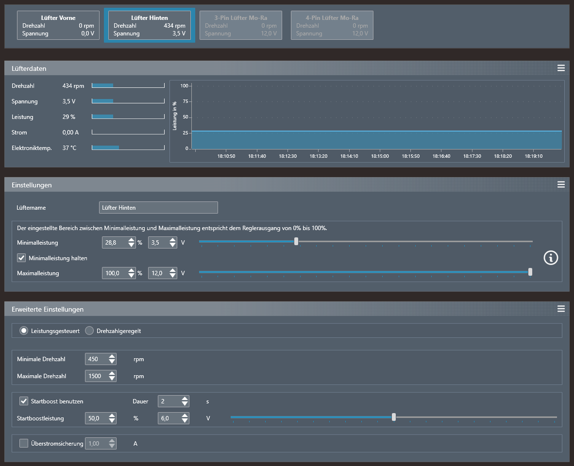

Ich bevorzuge derweil die Minimalleistung des Lüfters bei diesem festzulegen und dann die Kurve von 0 bis 100 zu ziehen. Hat den Vorteil das ich für verschiedene Lüfter individuell Minimalleistungen definieren kann.[ChAoZ] schrieb:Unter "Regler" legst du einen neuen "Kurvenregler" an, sagst dann welcher Eingang und welchen Sensor, fertig ist es. Grenzwerte kannst du vorgeben oder automatisch bestimmen lasen, ich habe eine Mischung aus beiden gemacht.
Siehe anhand meiner Gehäusebelüftung. Ich steuer beide Lüfter anhand der Lufttemperatur am Ausgang (der Sensor ist am Lüftergitter vom hinteren Lüfter befestigt):
Aber da ich andere Bereiche angegeben habe, ist der Hecklüfter an und die Frontlüfter aus.
Hecklüfter mit 3,5V Minimalleistung die er auch immer hält:
Und die Frontlüfter, die angeschaltet werden falls die Abluft von meinem Gehäuse jemals 37,5°C überschreiten sollte:
... und 6V Startboost um mir sicher zu sein das die Lüfter definitiv angehen wenn sie gefordert sind. Unterhalb 5V tun die sich da teils etwas schwer.
