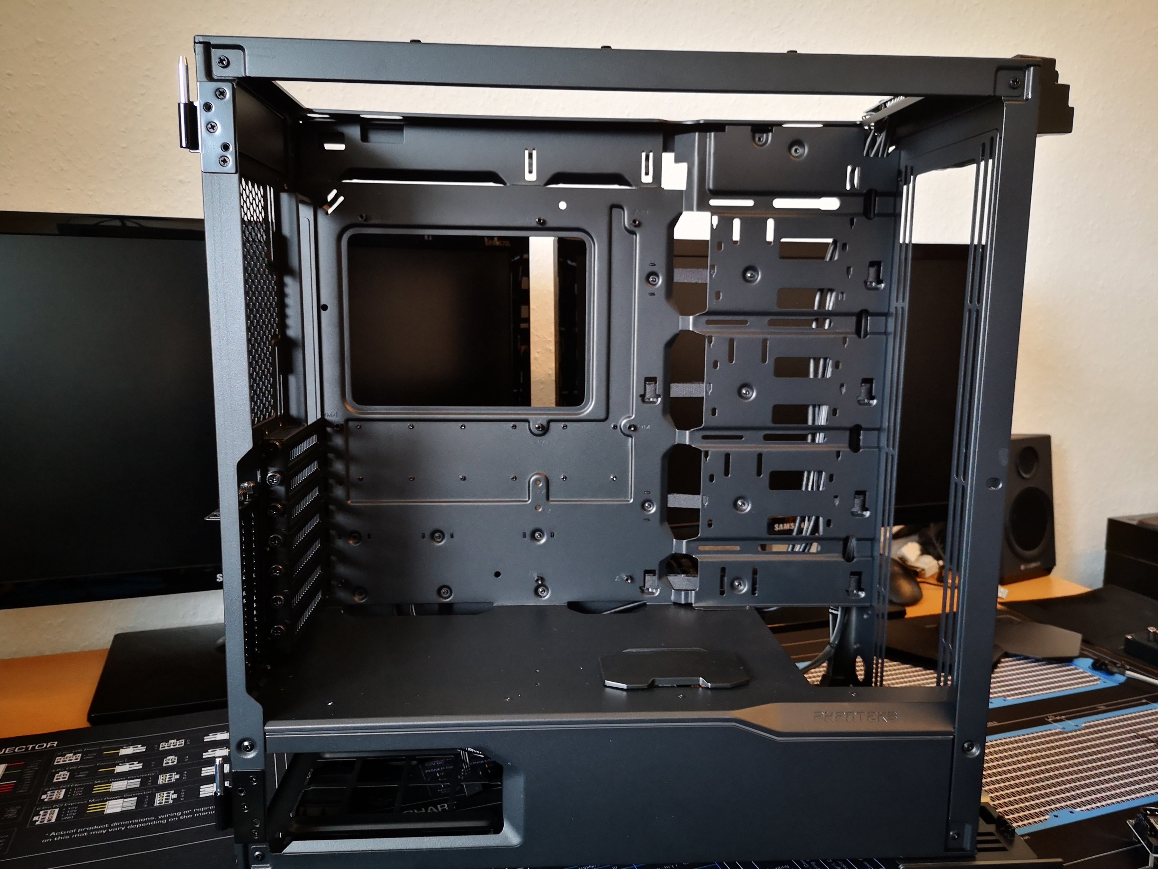

Der Evolv X wiegt bereits unbestückt gute 15KG, also ein richtig gutes "Männer Gehäuse" :)

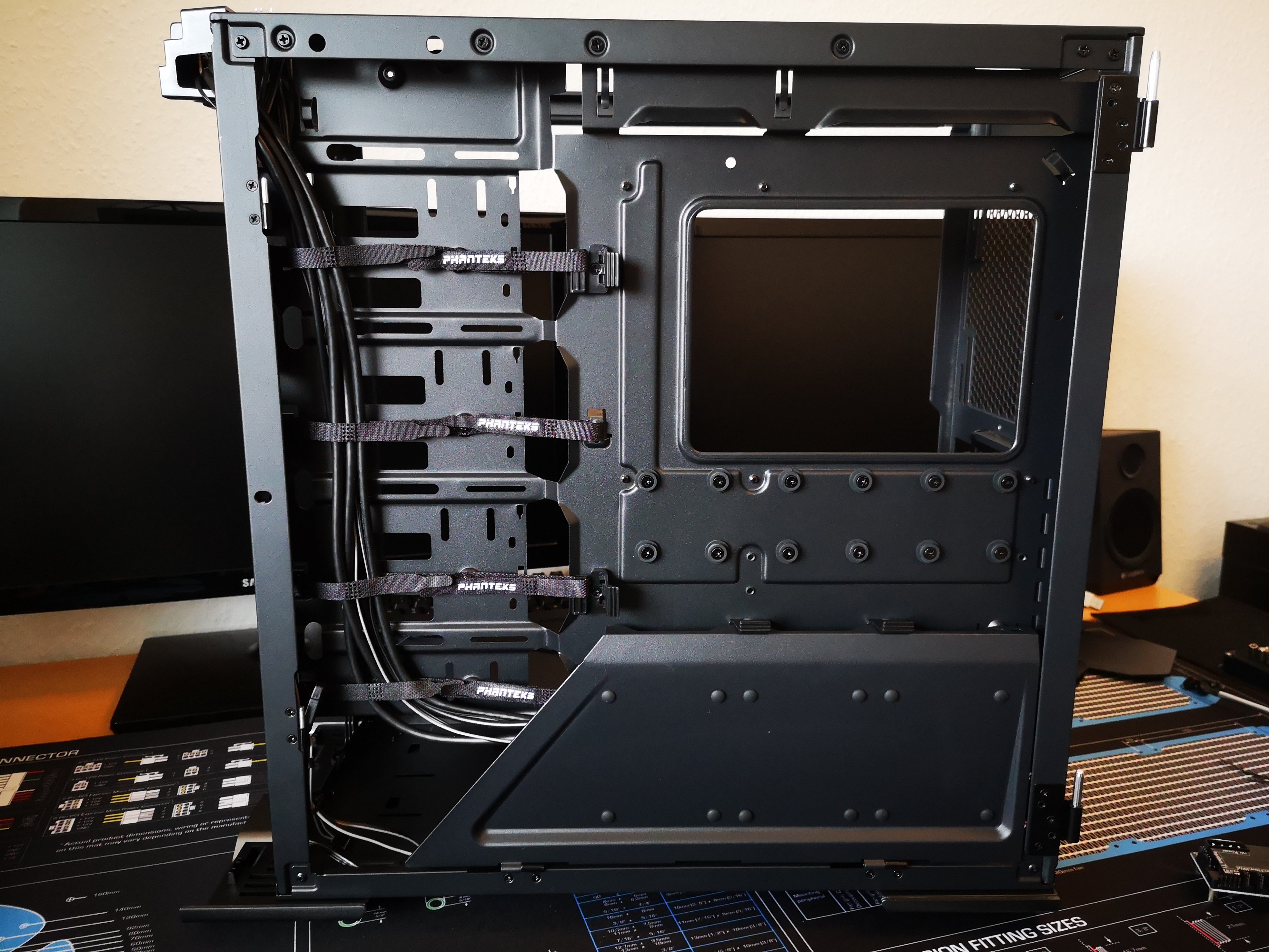

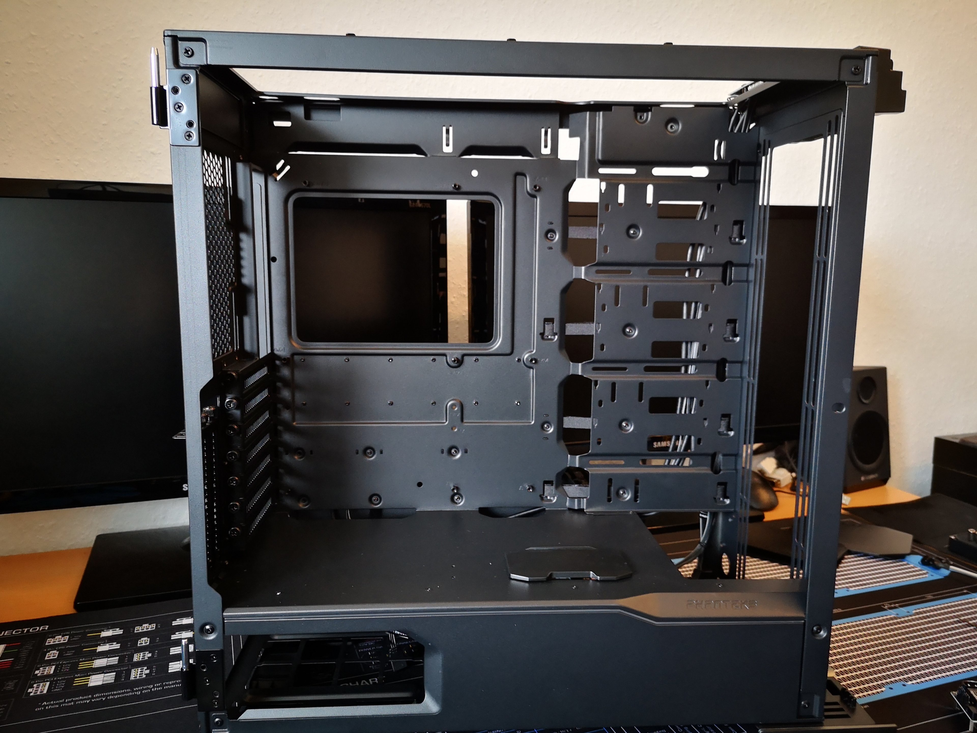

Man merkt recht schnell wie durchdacht alles ist. Kabelschächte, die Bohrlöcher, alles hat seinen Sinn und Zweck.

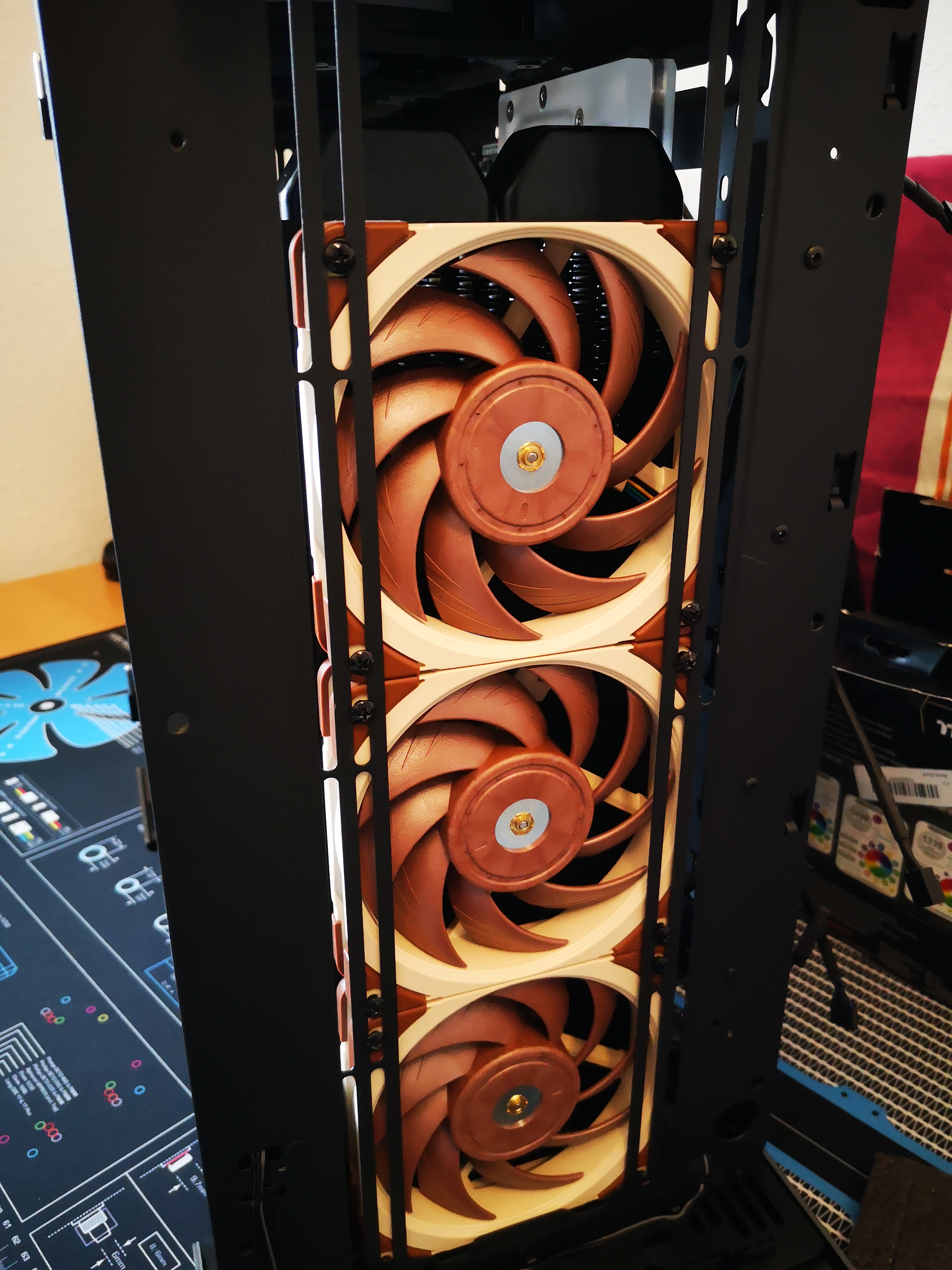

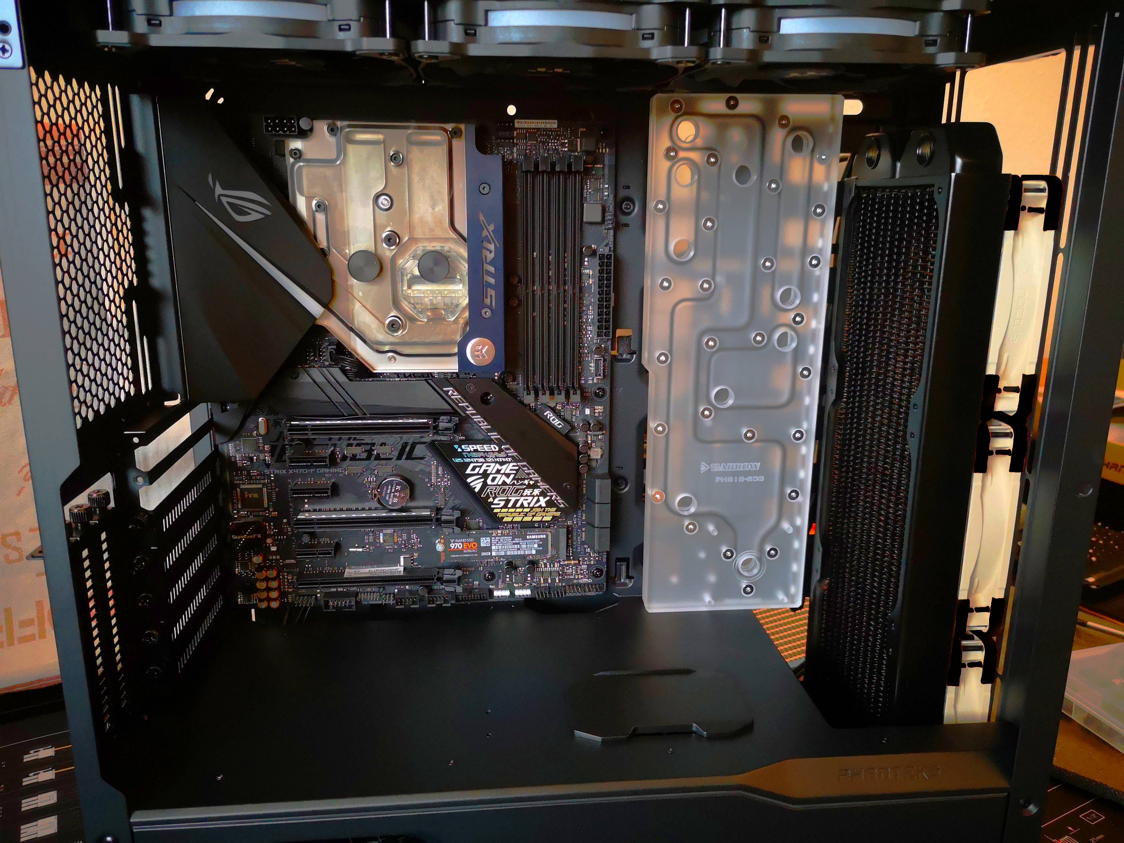

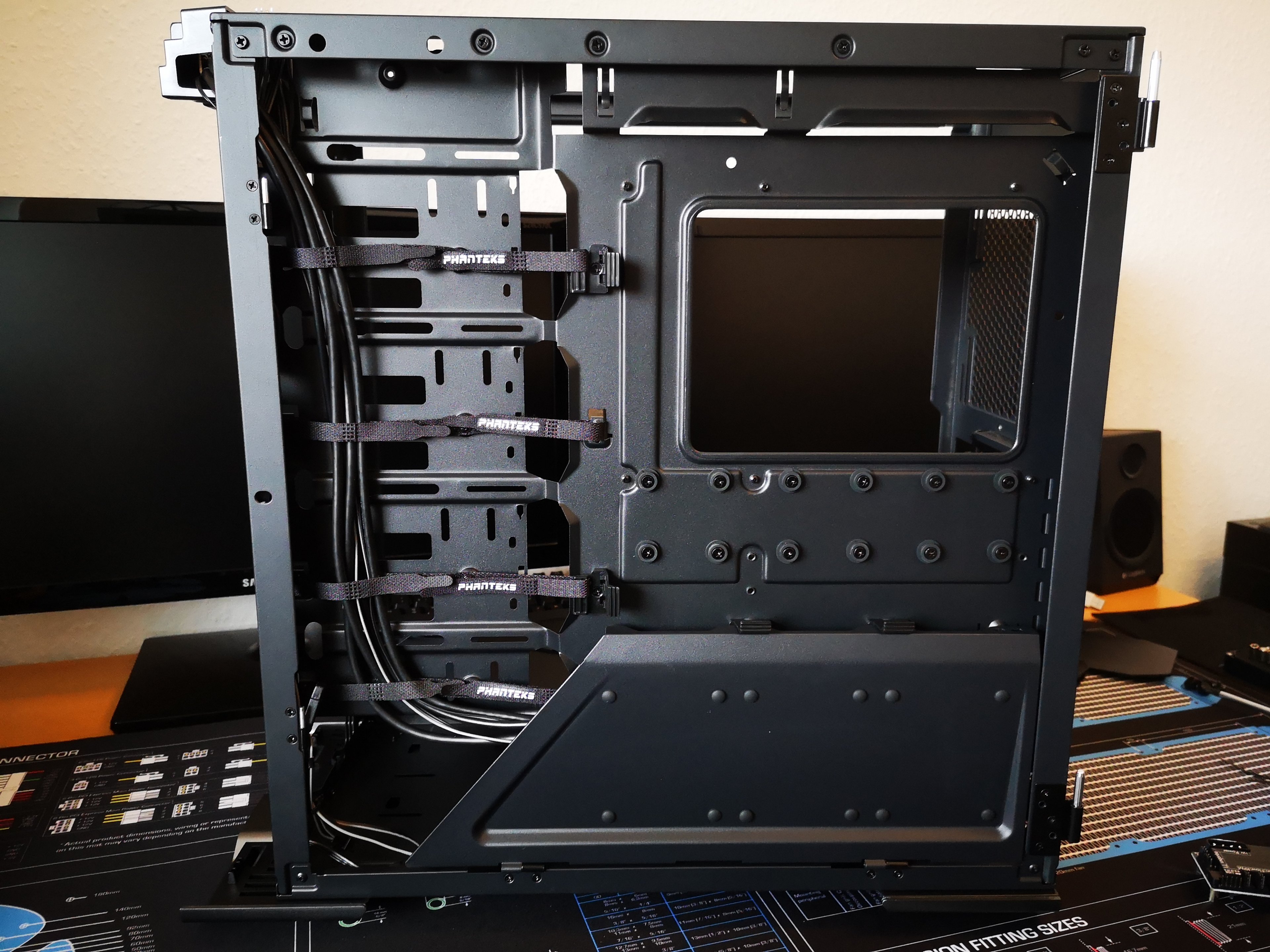

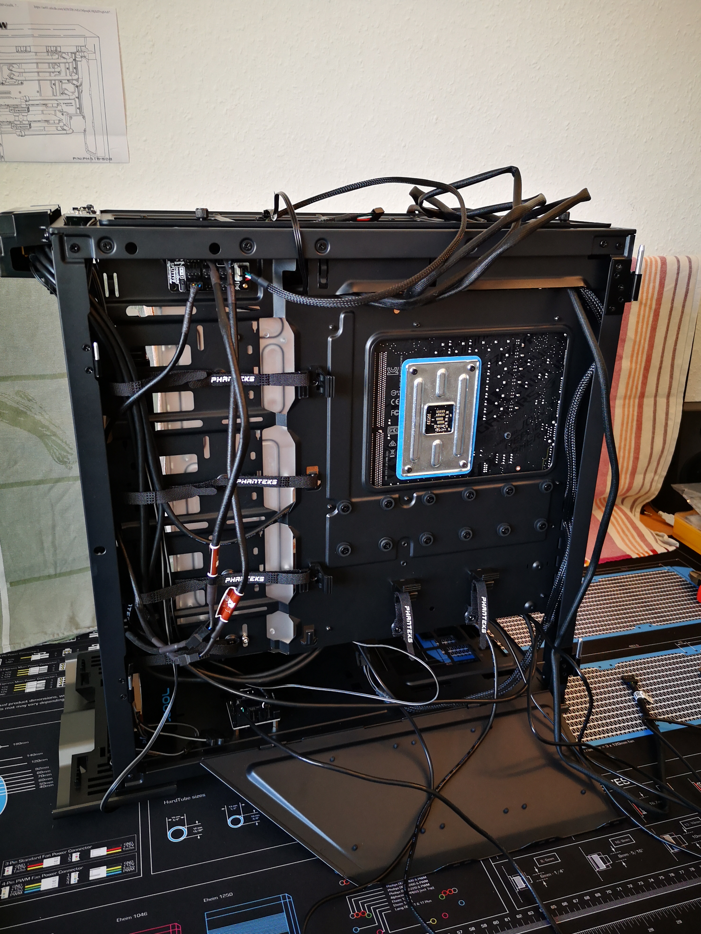

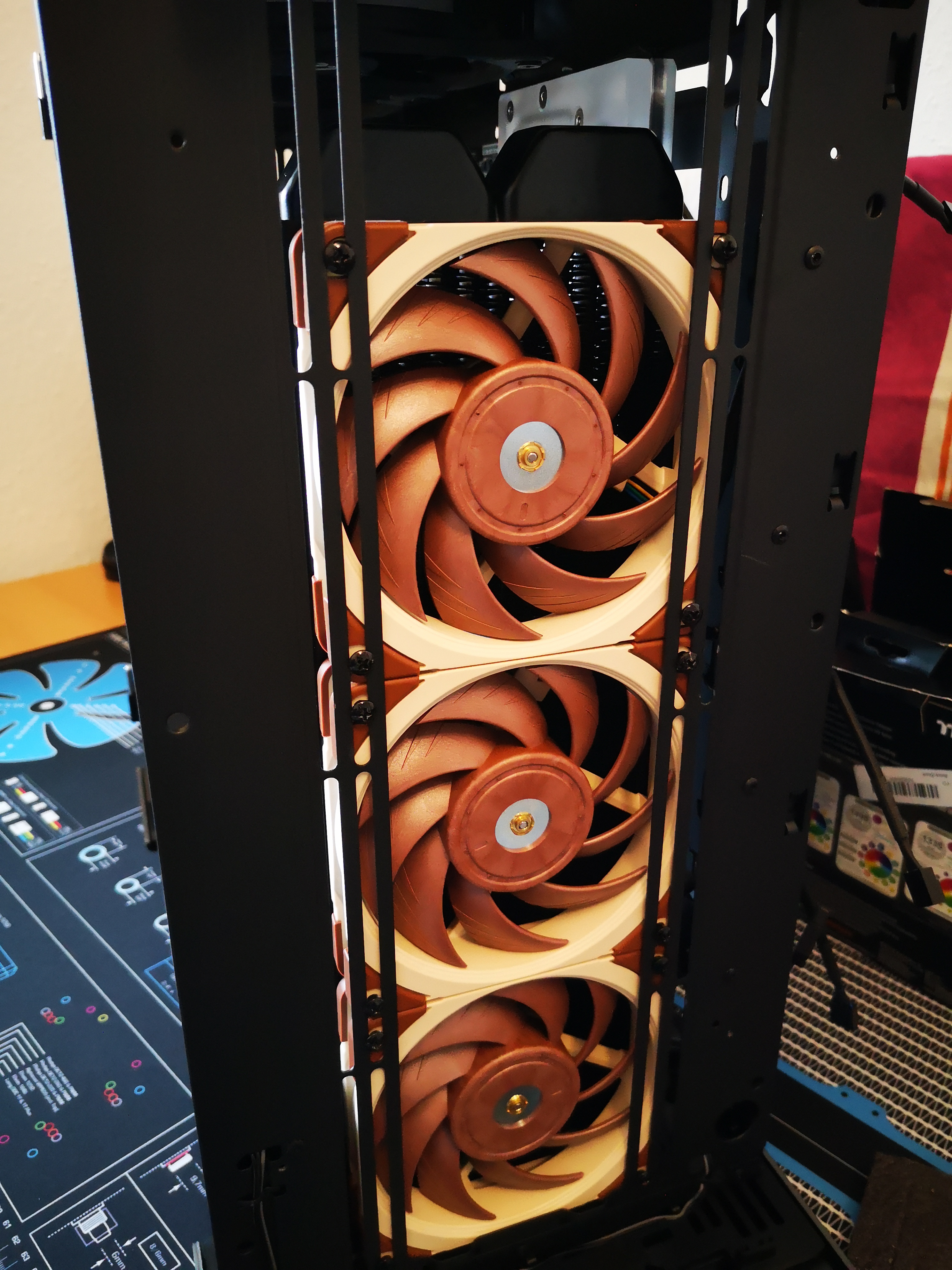

Leider wurde an der Front zu wenig gedacht so dass sich die Befestigung von Radiator und Fans als chaotisch zu bezeichnen sind, hier hätte man das "Top Konzept" übernehmen sollen und eine Platte einbauen die einem das Leben leichter macht.

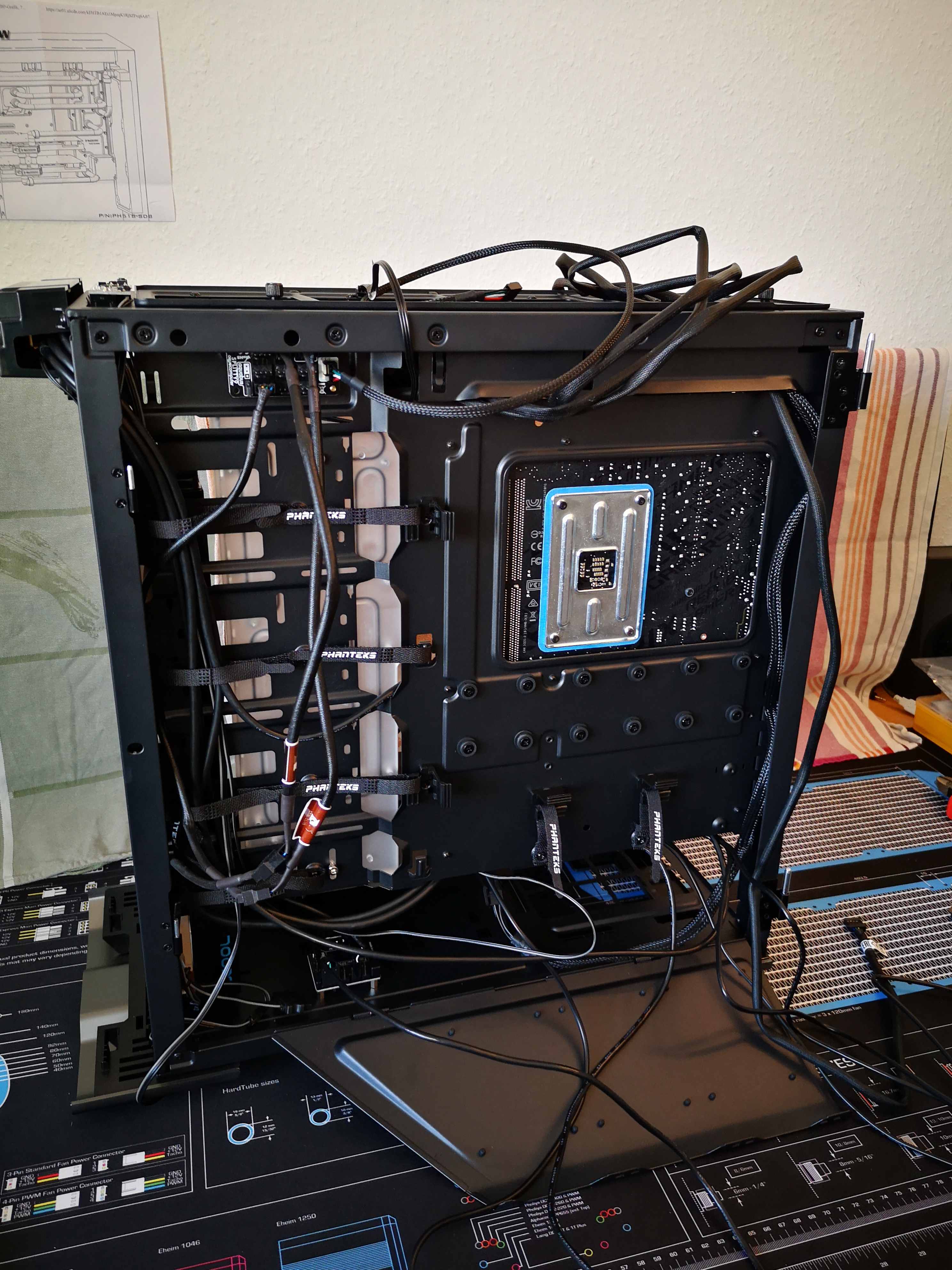

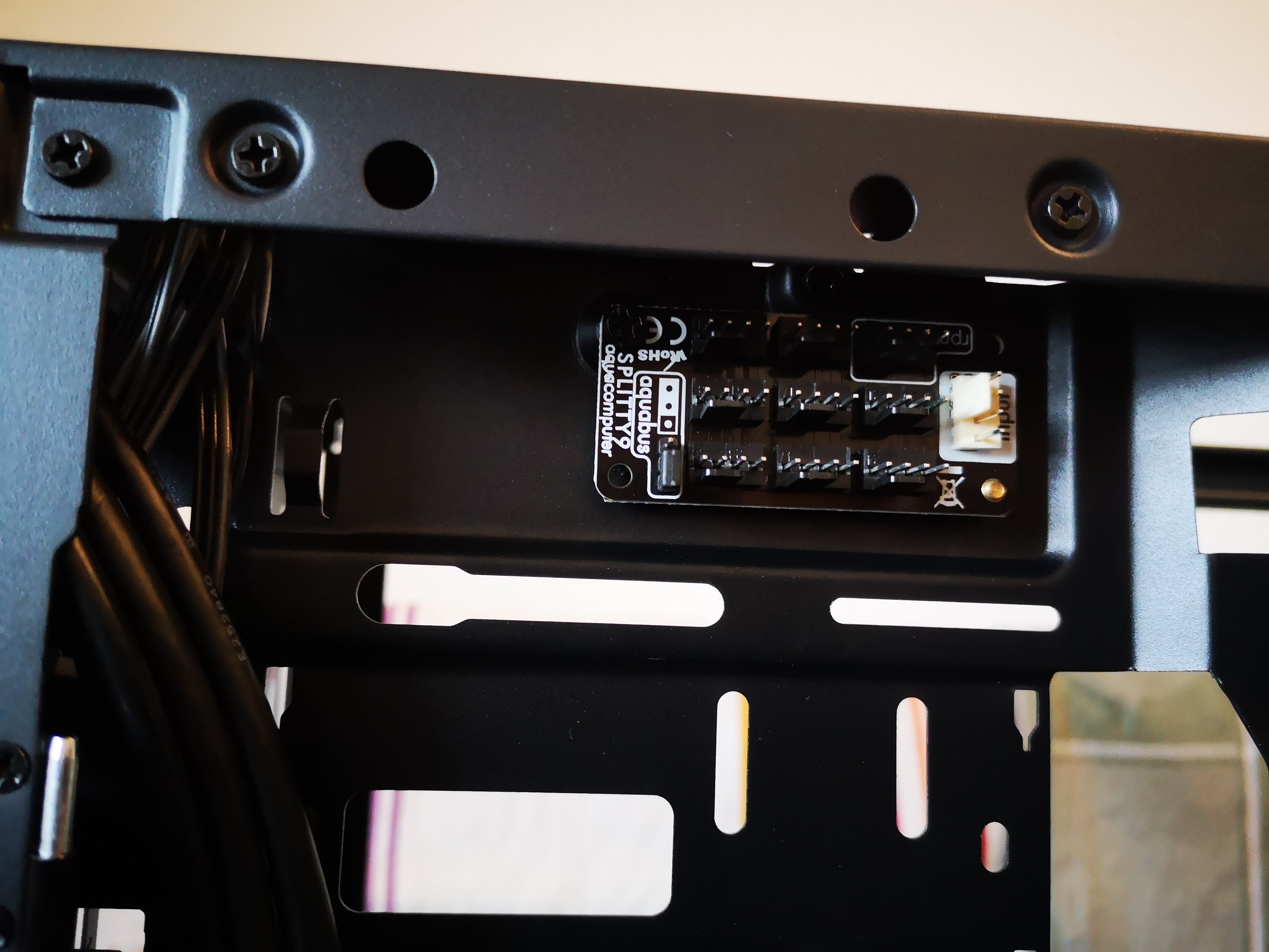

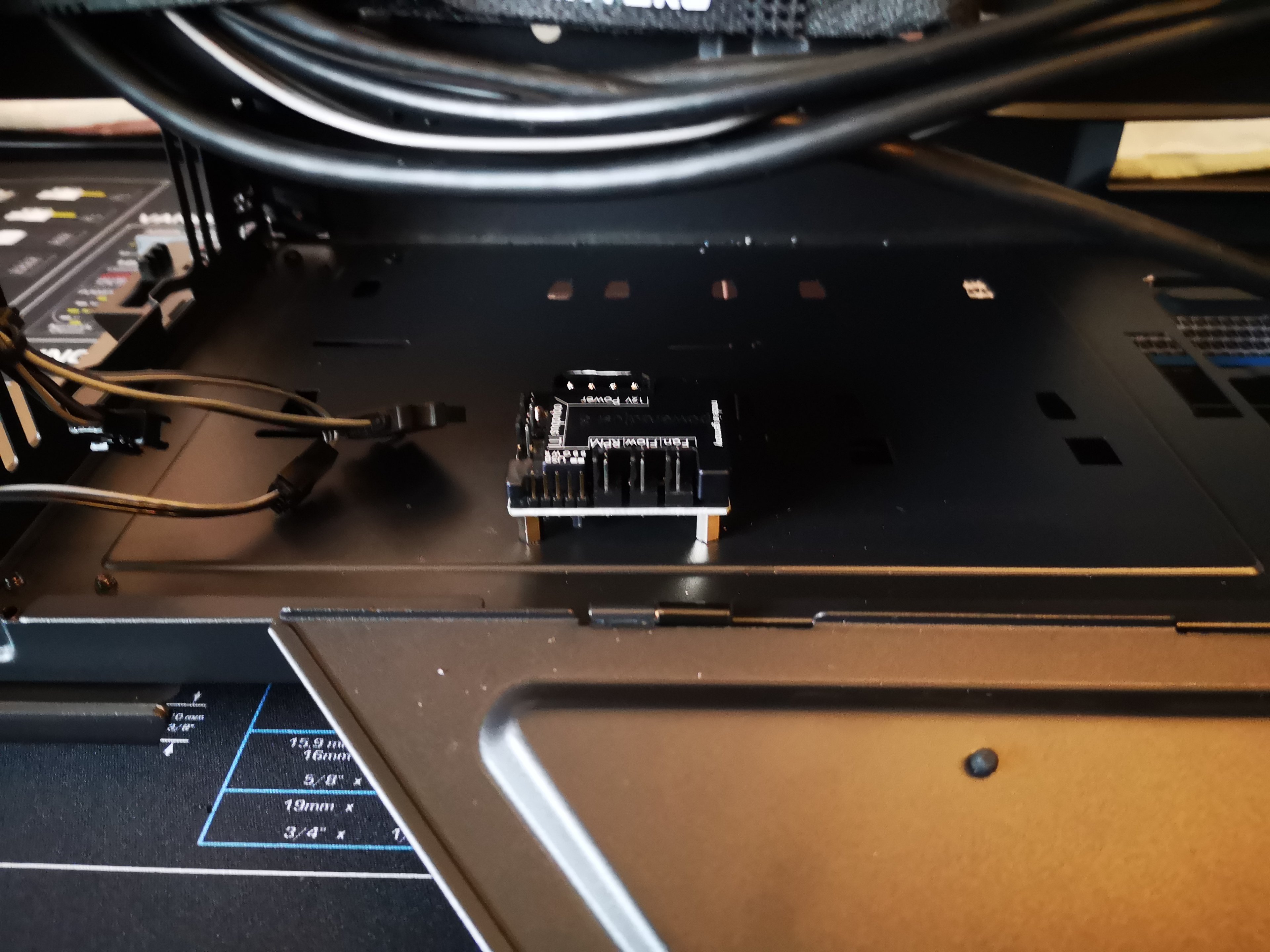

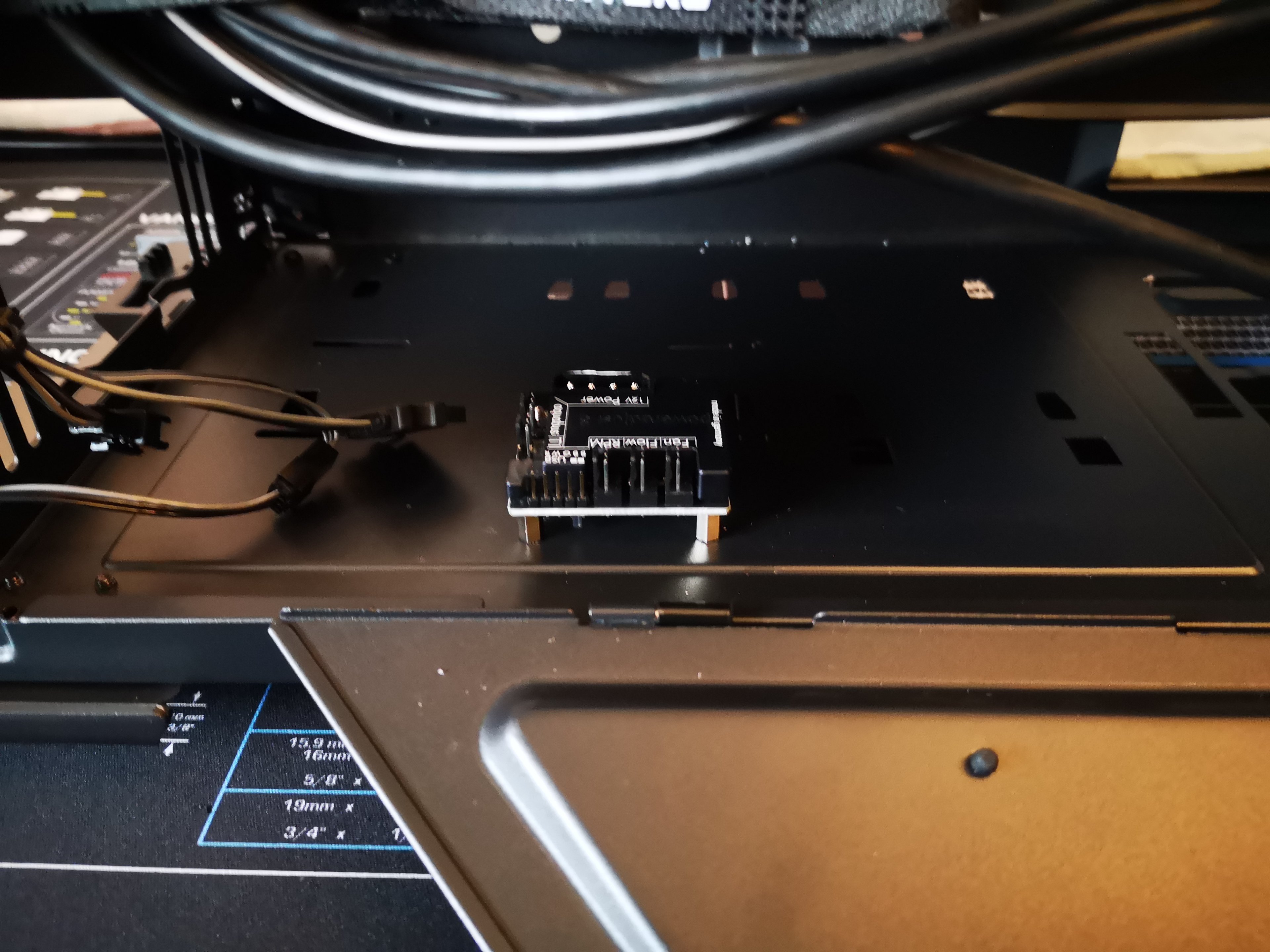

Den bereits eingebauten Fan HUB habe ich ausgebaut aufgrund negativer Reviews im Net. Dort hängt nun mein splitty9.
Um die Pumpe leichter und besser drosseln zu können, habe ich den poweradjust3 fest am Gehäuse montiert.

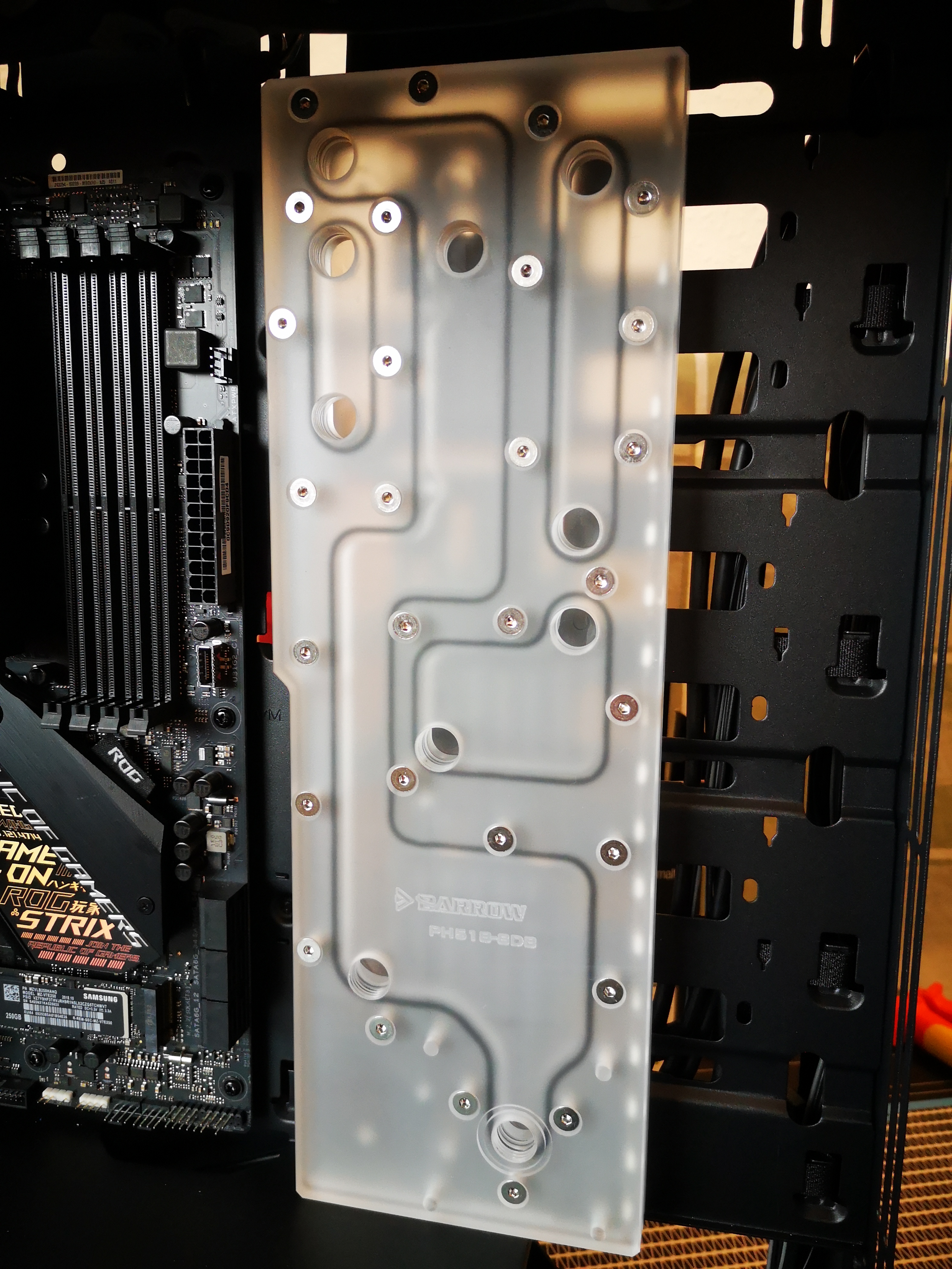

Die Distributions Plate:

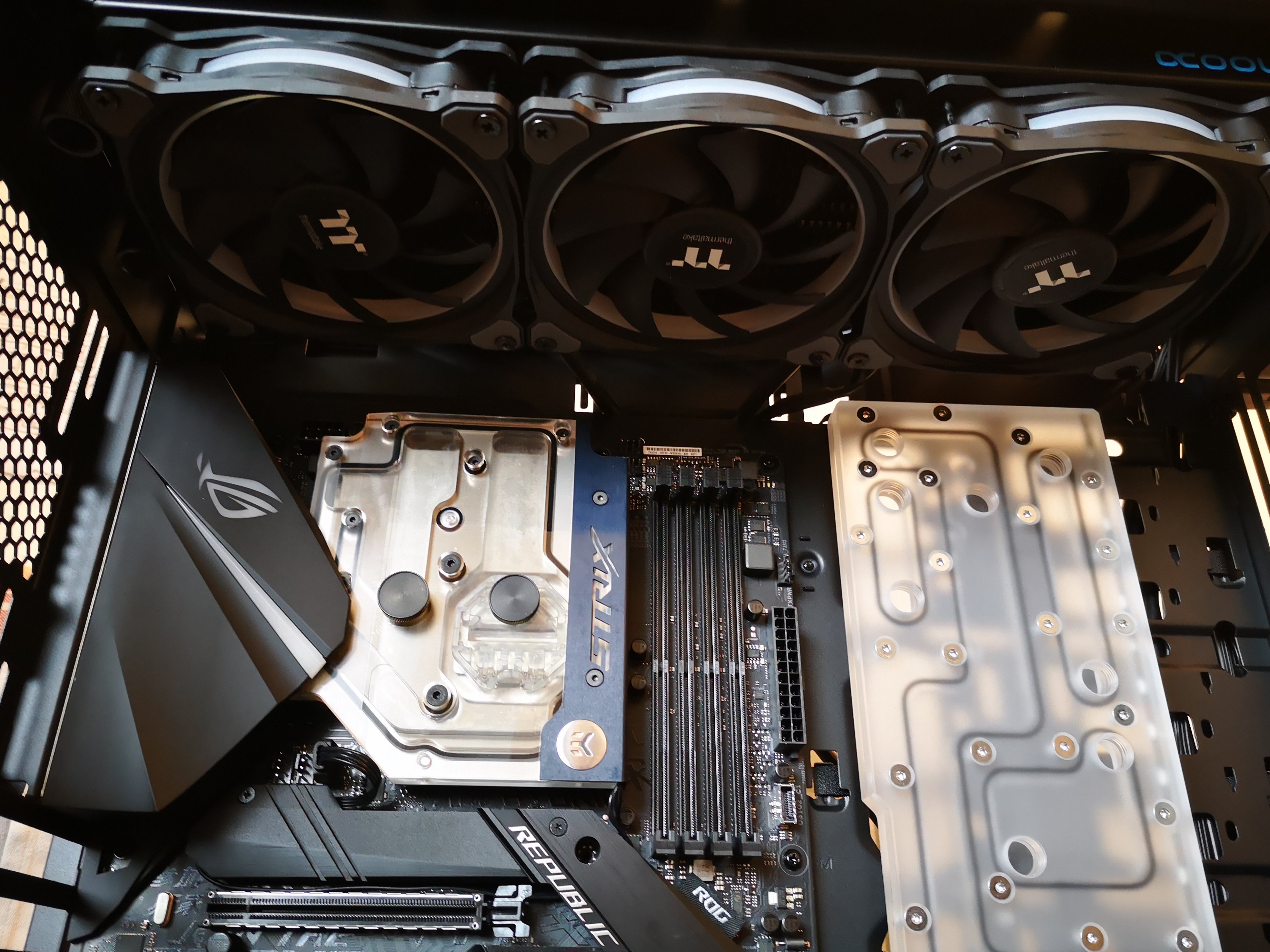

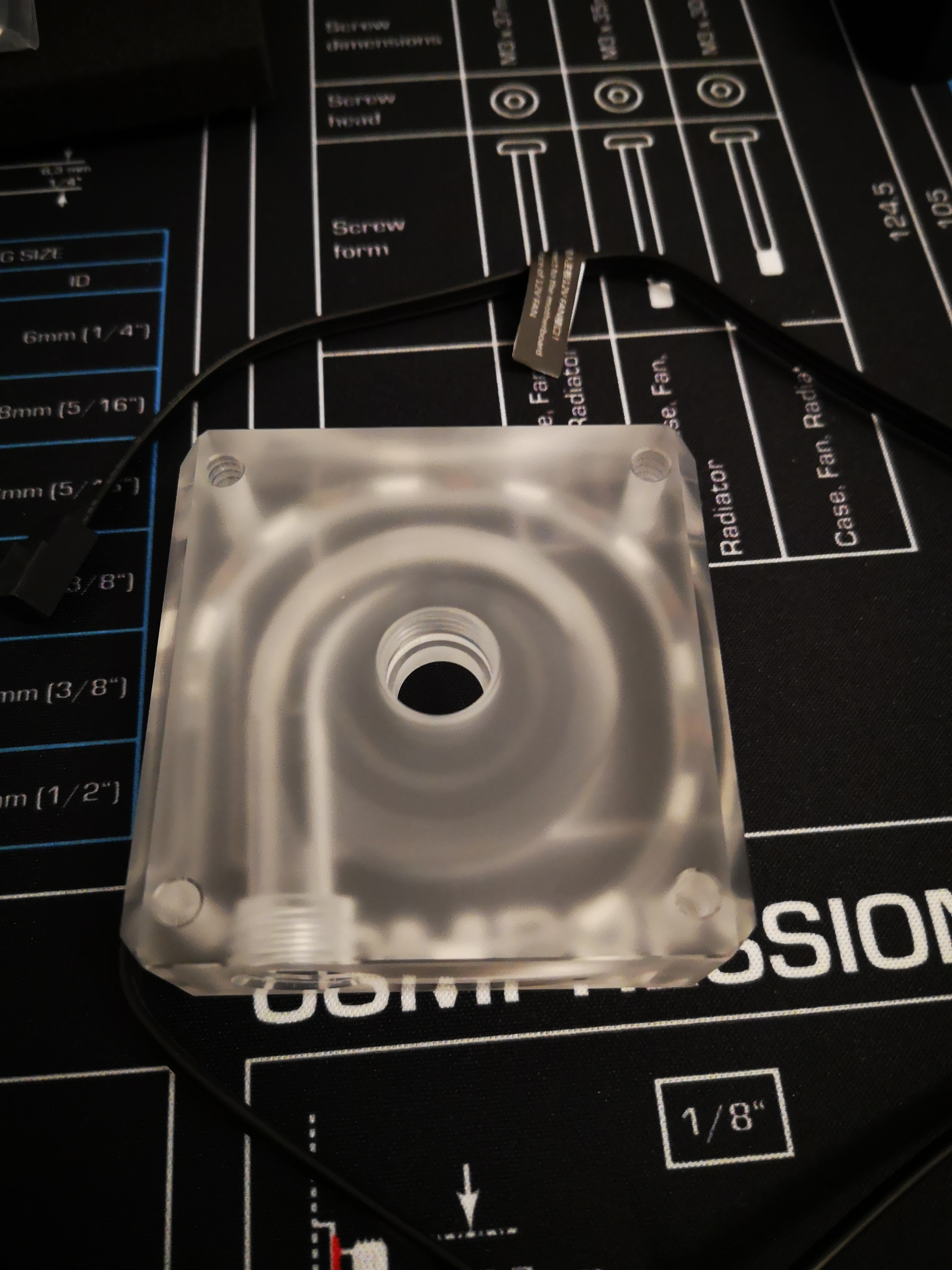

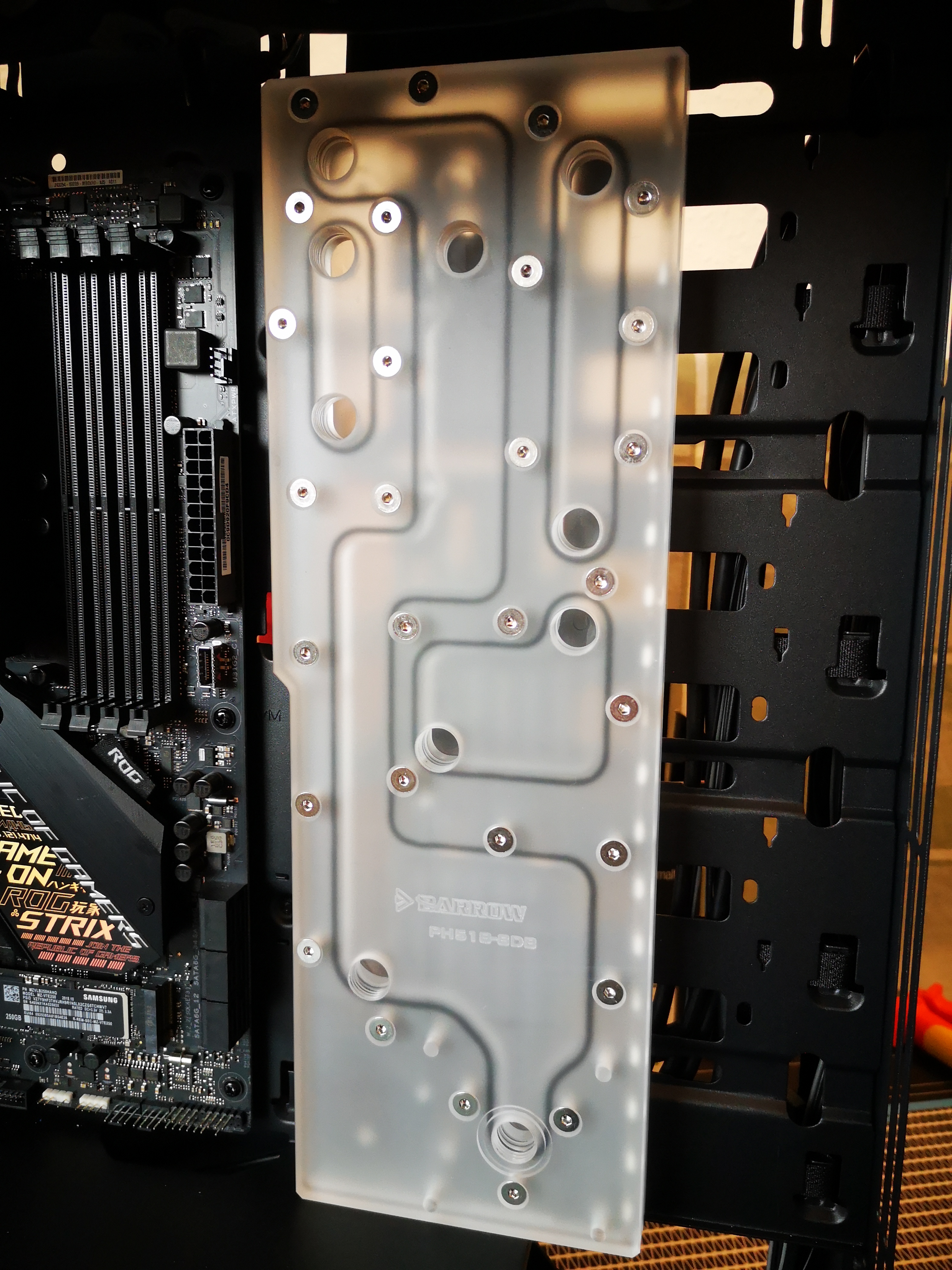

Weder im Alten noch in diesem Projekt war ich bereit ein "0815" AGB zu verbauen... jeder hat diesen Zylinder, ich finde daran nichts ästhetisch, sorern man beim Thema "PC" von "Ästhetik" reden kann. Außerdem gefallen mir grundsätzlich keine runden/ovalen bzw. kreisförmige Komponenten im PC, ist eine Macke von mir^^
Aus diesem Grund habe ich mich für eine überteuerte Variante des AGBs entschieden: die Distributions Plate der Marke Barrow.

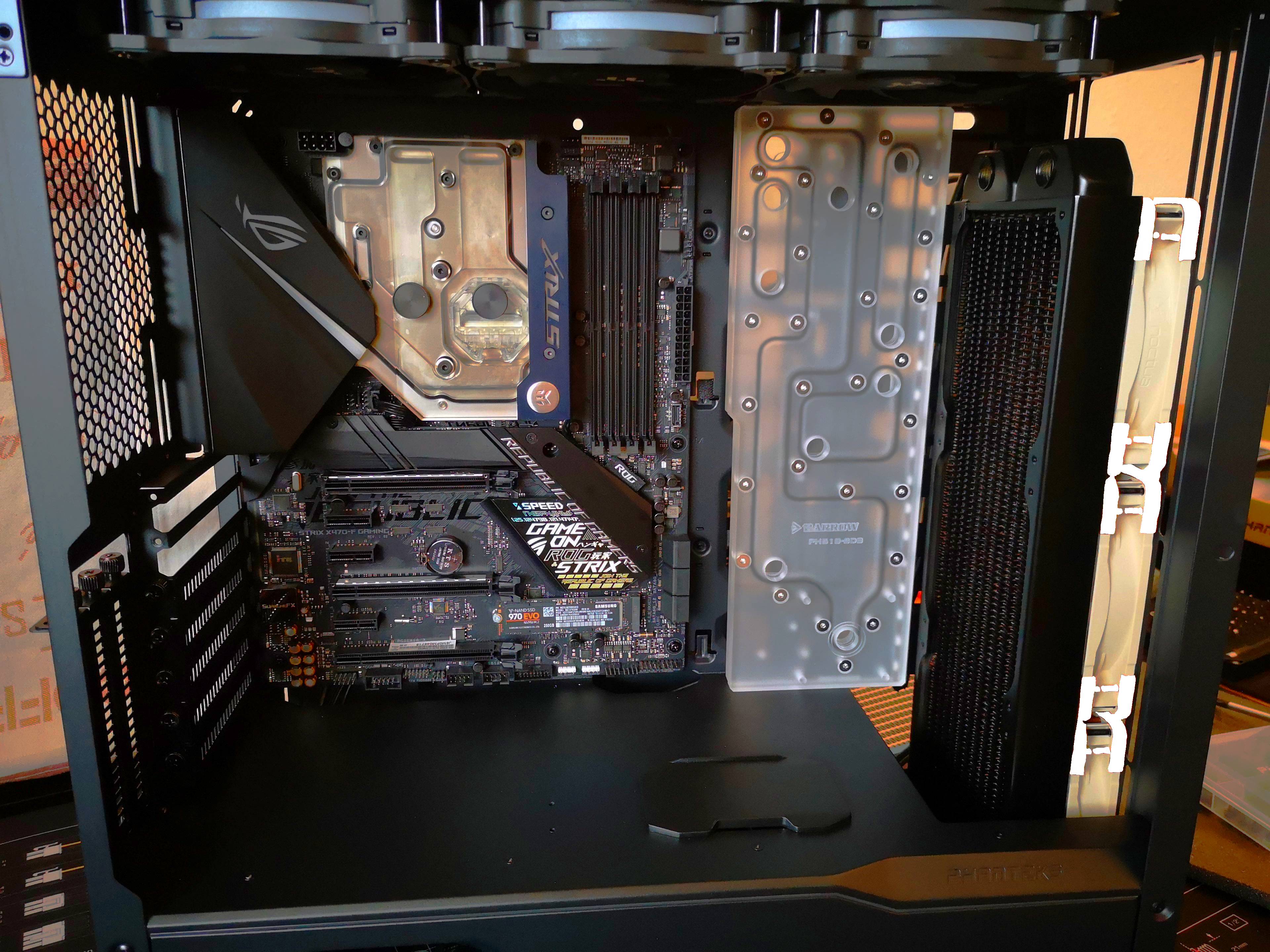

Aktueller Stand des Projektes:

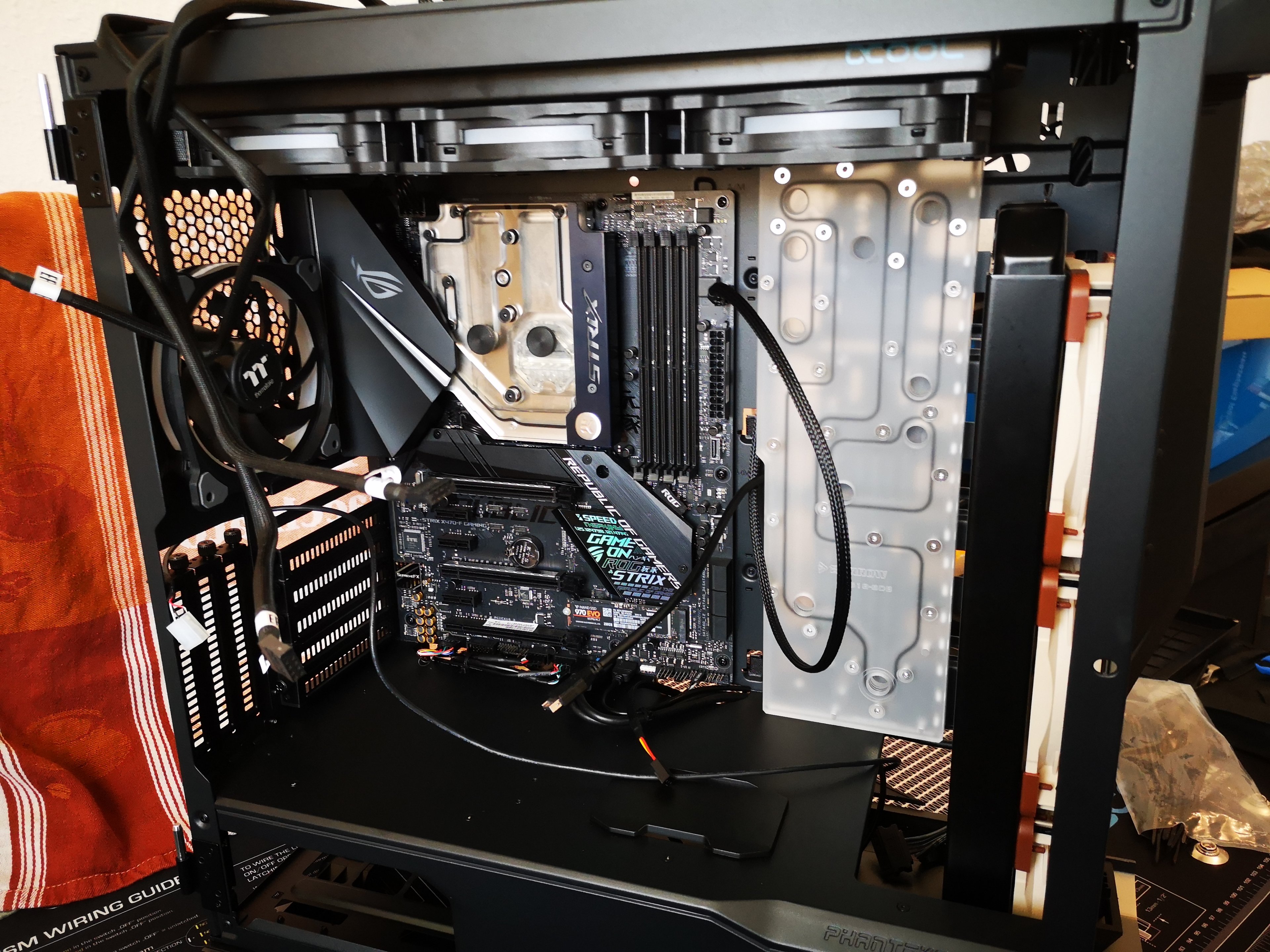

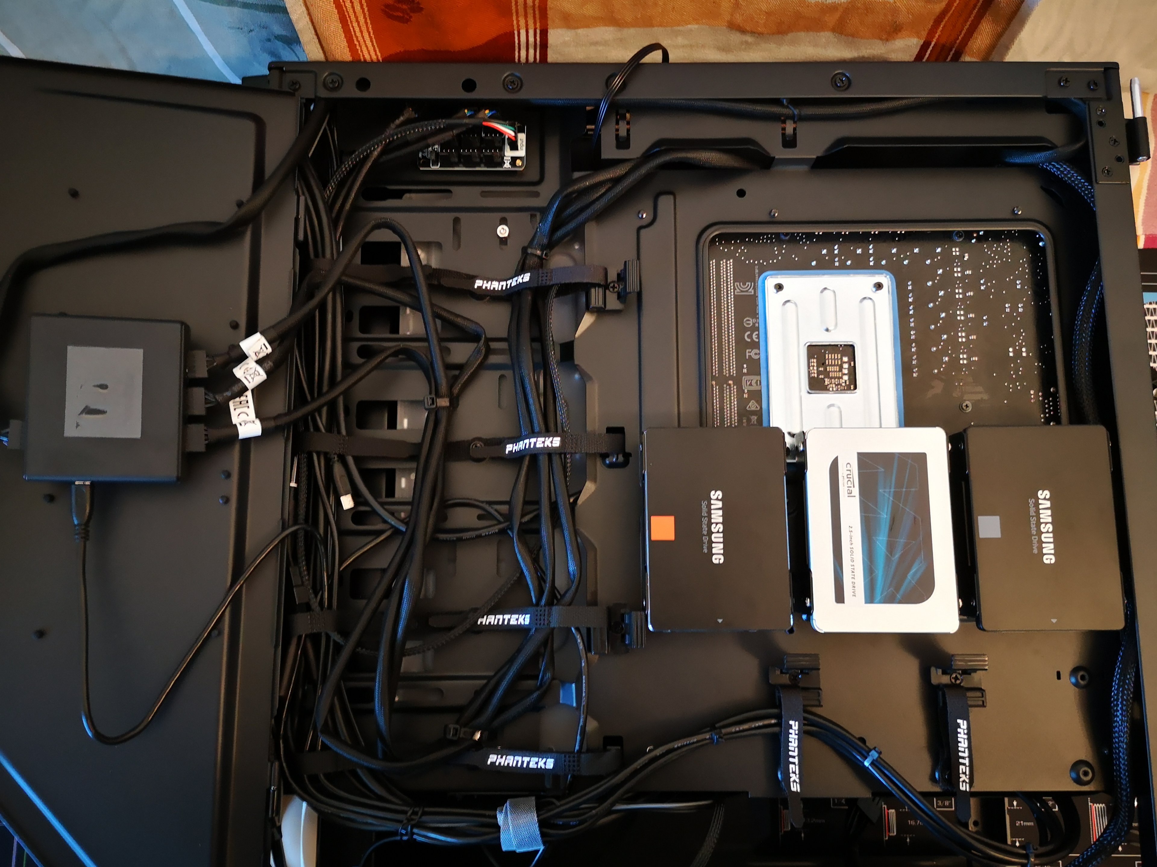

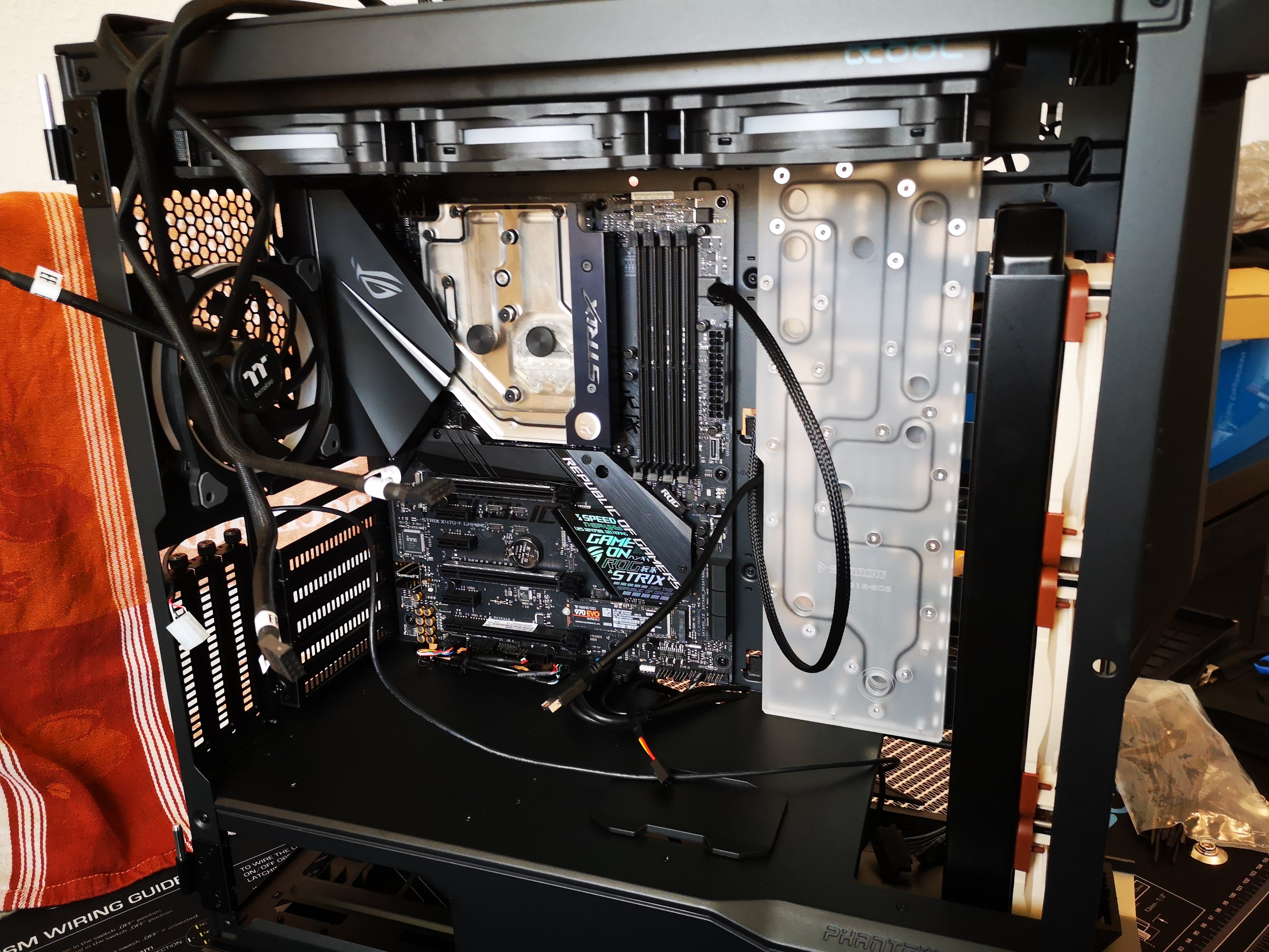

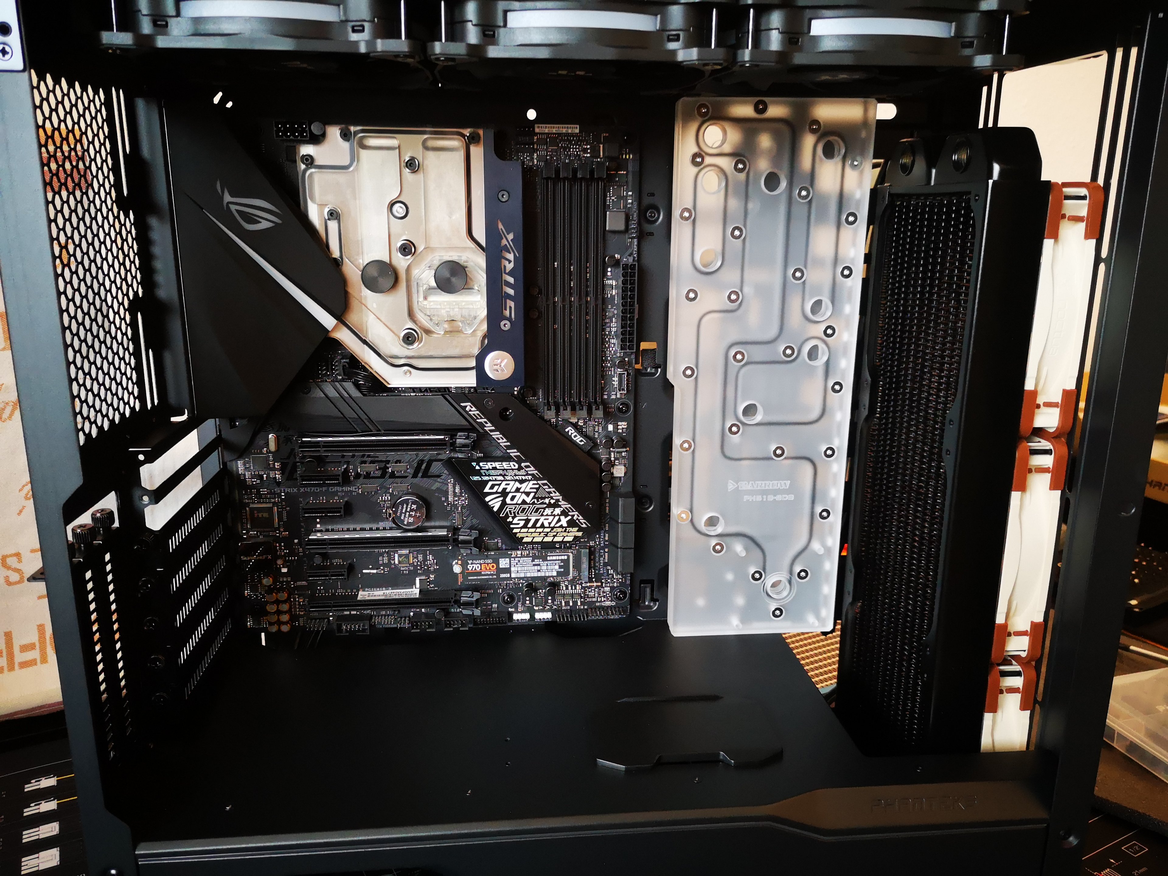

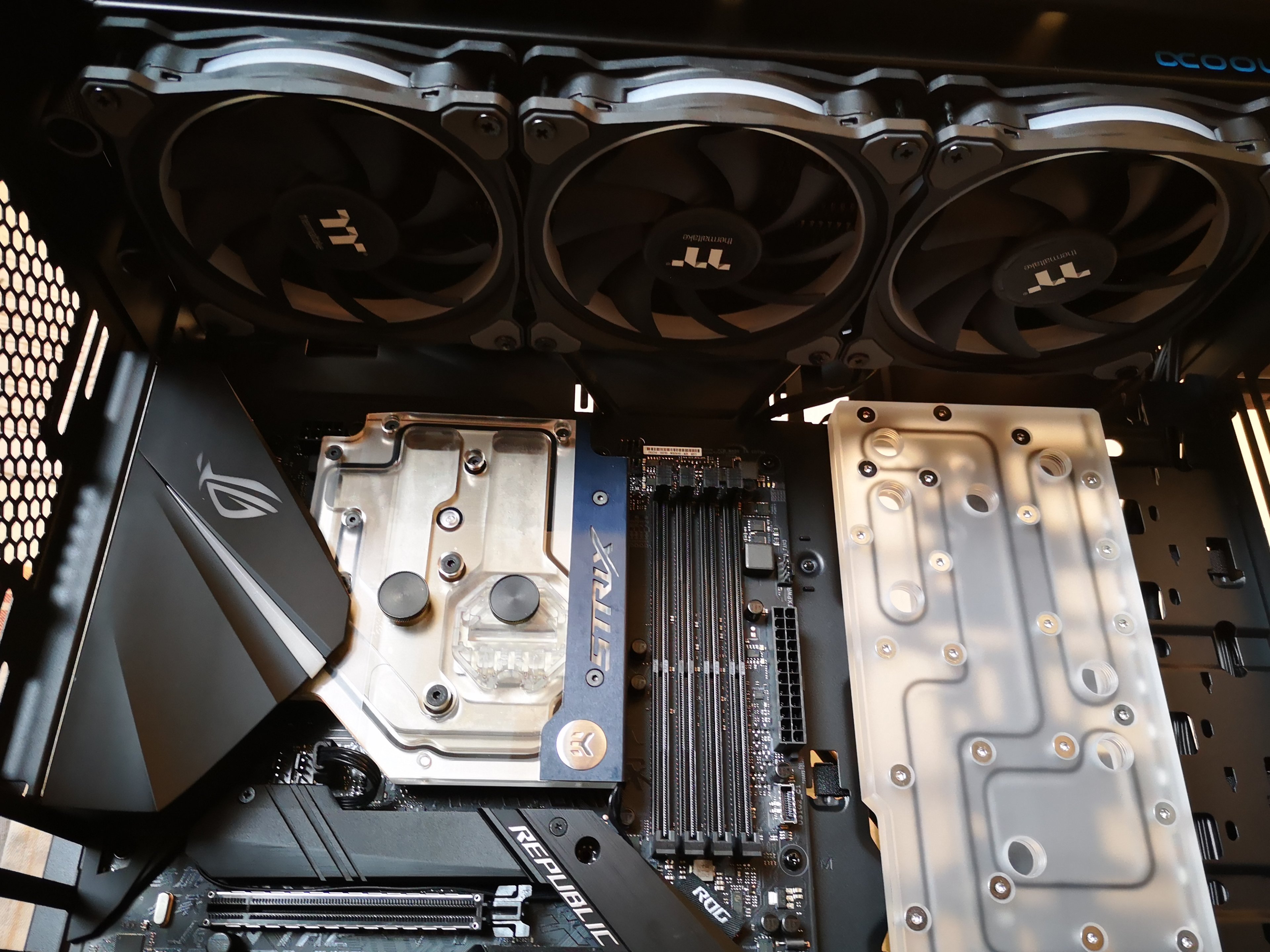

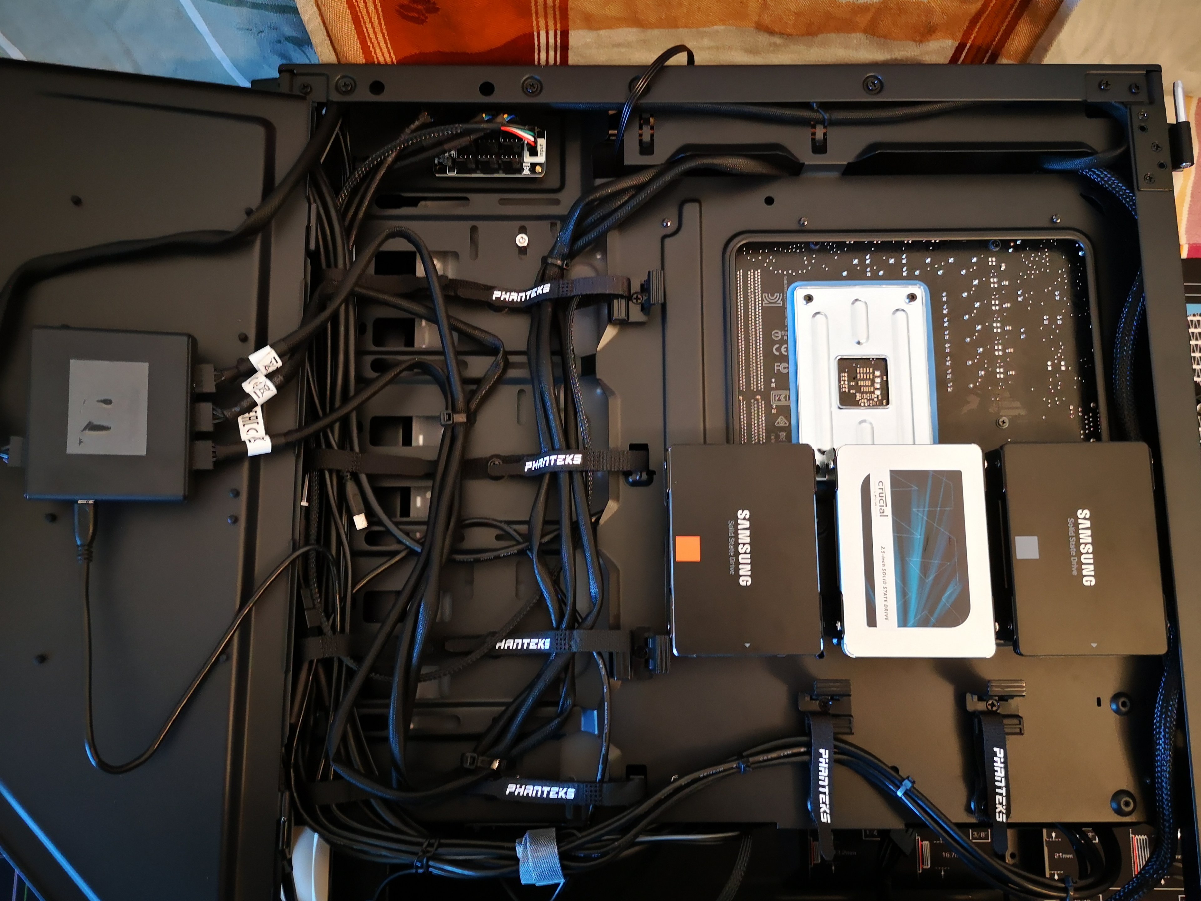

Es sind diesmal unglaublich viele Kabel zu verlegen. Die Riing Fans haben je Fan einen dicken USB Kabel = 4 dieser Kabel nur für die Fans. Dazu die ganzen Aquacomputer Hardware die mit dem Board und untereinander verbunden wird usw. usw. usw... jaja ist eine Herausforderung die ich gerne annehme^^
PS: Feedback und Verbesserungsvorschläge sind gern gesehen, noch ist alles machbar....

Tipp zu Ästhetik und Leistung:
Mir ist kein RGB-Lüfter bekannt, der von Leistung und Lautstärke ganz oben mit bei ist.
Überleg mal diese Kombination zu nehmen:
  • weiße highend-Lüfter, z.B. Noiseblocker eLoop
  • Phanteks Halos für das RGB
Das wurde hier schonmal in der Kombination verbaut, ab hier sind Resultate zu sehen: https://www.computerbase.de/forum/t...t-vielen-fragen.1883558/page-10#post-23059552
(zugegeben die Bilder sind etwas ausgewaschen, aber @gravity3381 scheint sehr zufrieden.
Ich hätte auch was betreffend Ästethik die braunen Entkopplerecken der Noctuas brennen mir in den Augen.
Die gibts auch in anderen Farben., Rot, Schwarz oder was auch immer, aber nicht braun. :stock:
Übel von der Seite im Kontrast mit dem restlichen Gehäuse und den restlichen Lüftern.
Und etwas rein Technisches, den hinteren Lüfter solltest du umdrehen, dass er rein bläst.
Du hast über den oberen Radi bereits genügend Abluft, mit den Hecklüfter der hineinbläst werden sich deine Temps verbessern.
Und nochmals Technik, Silentium PC hat inzwischen RGB Lüfter mit ordentlich Druck für Radis.
Sehen IMHO sehr gut aus und kosten nicht die Welt. Weiss aber nicht ob man die sehr weit runter geregelt bekommt. Und auch der Kabelsalat wäre überschaubarer:
https://www.silentiumpc.com/en/product/stella-hp-argb-120-pwm/
Auch die neuen Wingboosts sind laut dem Bauern top für Radis.
Ich weiß genau was du meinst :D auch mir fallen sie nach wie vor in die Augen wenn ich mein Case so anschaue, furchtbar dieser Farbton. Noctua könnte den Umsatz um 30% steigern wenn sie das gesamte Angebot in Schwarz und Weiß anbieten. Diese Lüfter (12x25 -> laut CB Test mit unter die besten für Radiatoren) gibt es leider nur in diesem Farbton. Gäbe es sie in Schwarz, hätte ich diese auch für den Top Radiator gekauft und auf RGB an dieser Position verzichtet.

Ich meine nur die Entkopplerecken der Noctuas in braun sind fürchterlich, die Cappuccinofarbenen Lüfter können von mir aus bleiben.
https://noctua.at/en/products/accessories/anti-vibration/na-savp1-chromax-black
https://noctua.at/en/products/accessories/anti-vibration/na-savp1-chromax-grey
https://noctua.at/en/products/accessories/anti-vibration/na-savp1-chromax-white
Auch beim Druck sind die Silentium PC Lüfter einiges stärker. Wobei bei deinen 30mm Radis ist weder Luftdruck noch Durchsatz grossartig relevant. Da wird wohl fast jeder Lüfter gehen.
@modena.ch
Ich finde Noctuas bleiben gruselig, auch mit schöneren Dämpfern.🙈
PS: Ja ein Profi macht das schöner :D
Reaktionen: [ChAoZ]
Ist aber viel besser als braun.
Schwarz oder grau passt ganz gut.
Sonst nehmen wir blau oder rot oder giftgrün. :jumpin:
Ich bin für die Farbe von vergilbten altem ehemals weißen Plastik aus den 90ern...
Das sieht echt gut aus mit den schwarzen Teilen... DANKE!

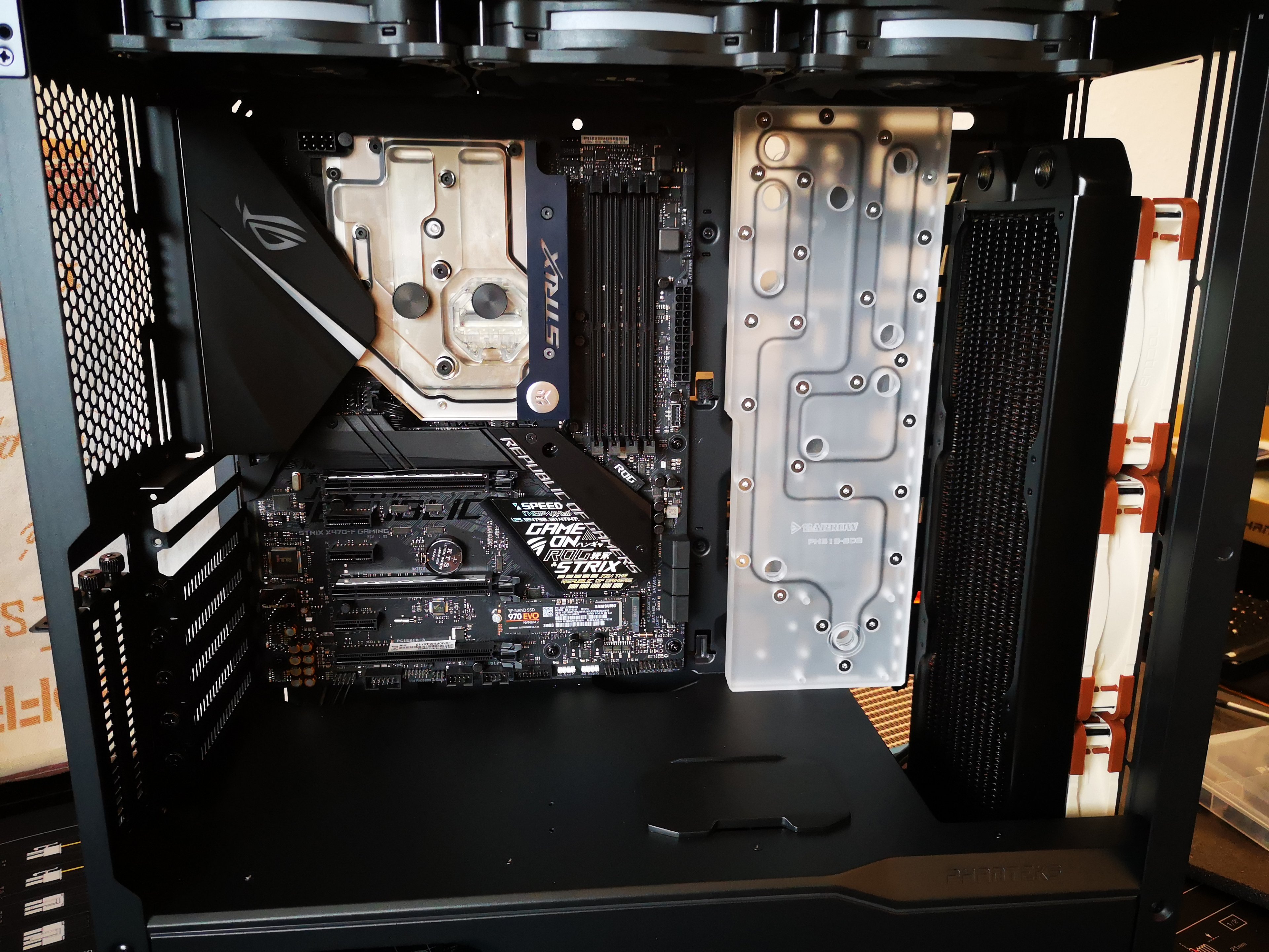

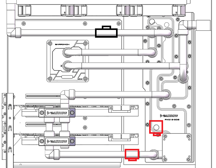

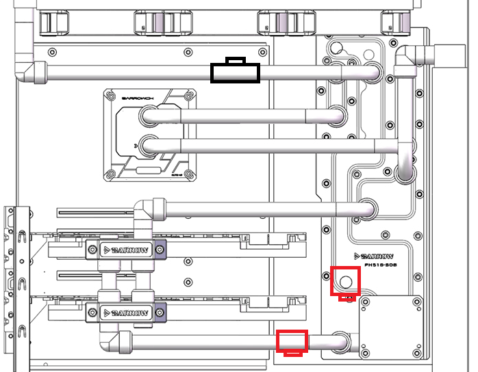

Ich überlege mir jetzt schon wo ich demnächst den Auslass realisiere und wie ich die Fehler aus dem letzten Build vermeide. Mein Plan diesmal ist ein T-Stück im oberen Bereich des Kreislaufes zu verbauen wo ich ein Stopfen anbringe, der beim Auslass geöffnet wird und so der Unterdruck ausgeglichen wird -> Wasser fließt zum AGB.
Schwarz = Belüftung
Rot = eine mögliche Position für den Auslass
Was meint ihr?
Vielleicht stell ich mich grade blöd an, aber ich sehe keine Möglichkeit den obersten Radiator vernünftig zu entwässern...
Ansonsten definitiv die untere rote Position, sonst hast du immer einen Restbestand im Reservoir
Keine Ahnung warum man nicht in jedem Radiator mehrere Öffnungen anbringt die das Entwässern erleichtern, ist doch eigentlich kein Problem in der Produktion.... aber ja, es wird nicht zu 100% klappen aber besser als mein erstes/letzes Mal^^

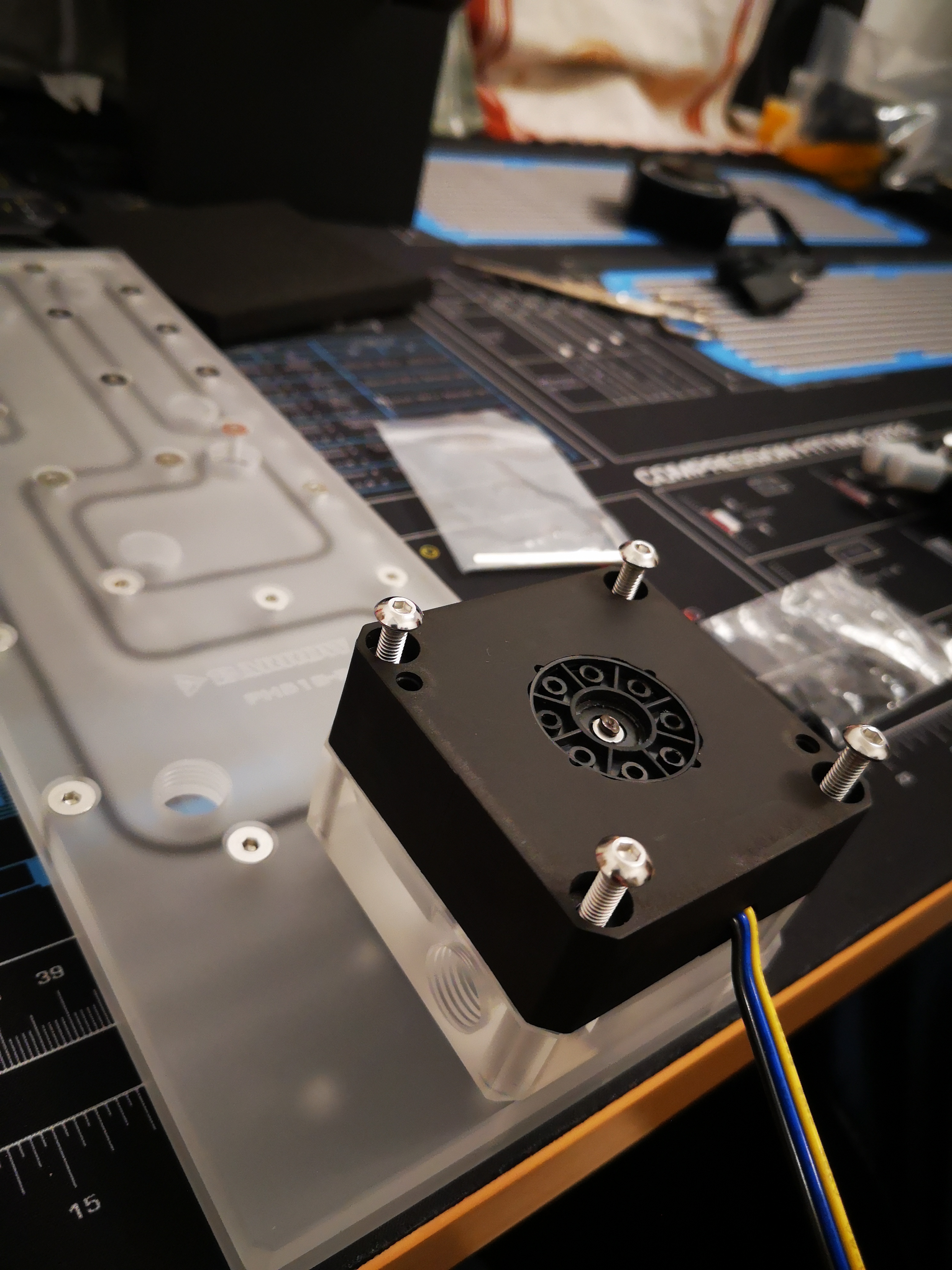

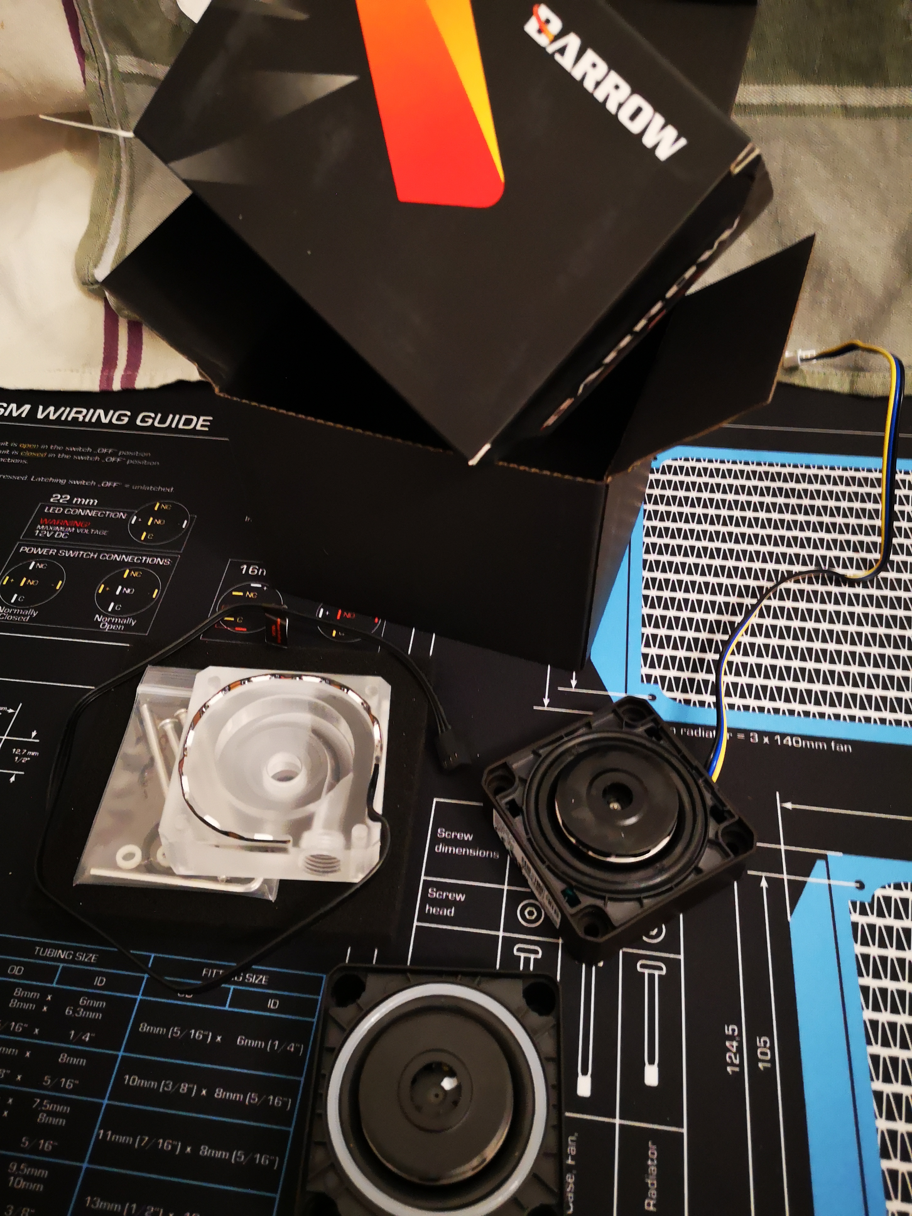

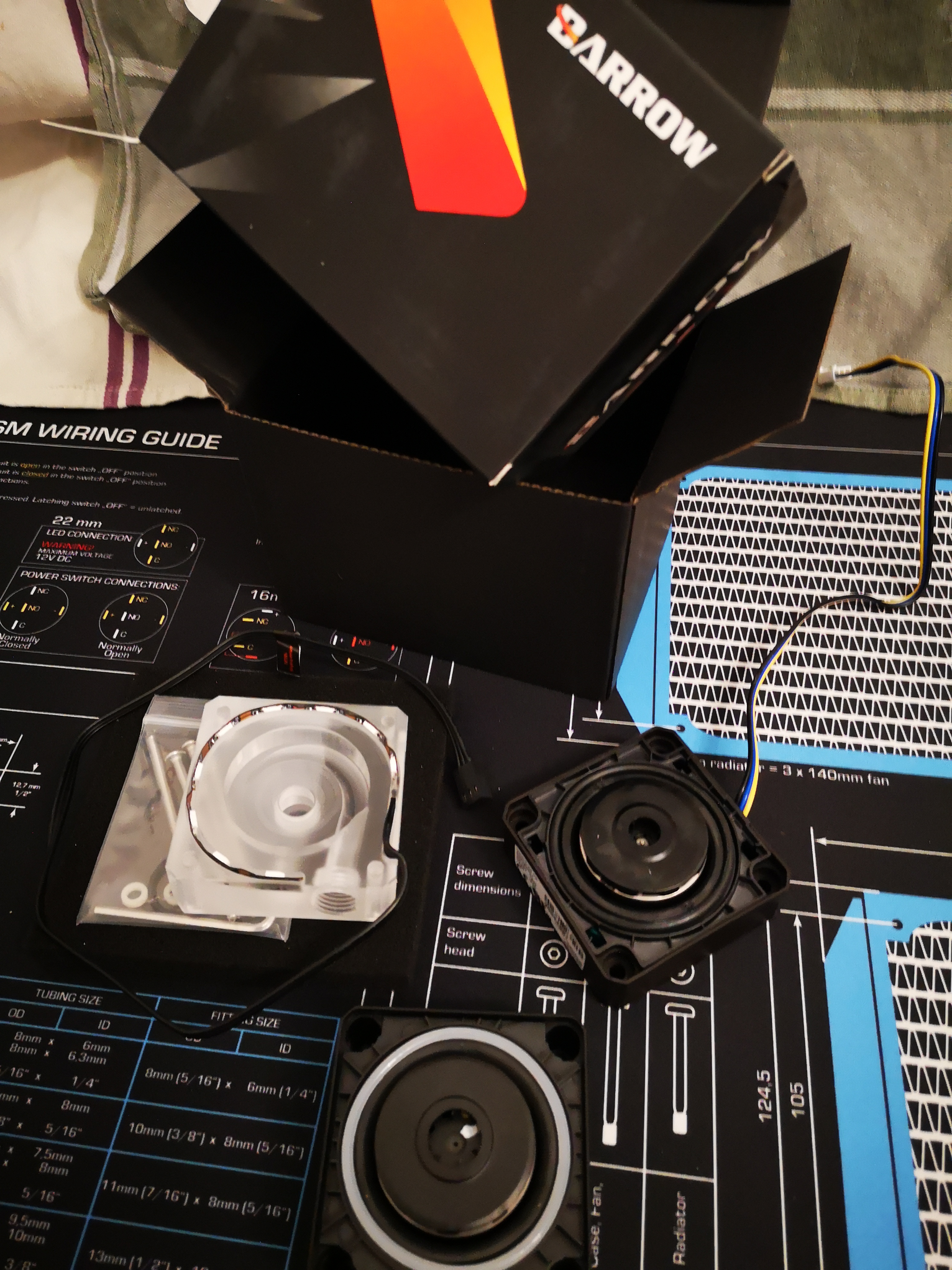

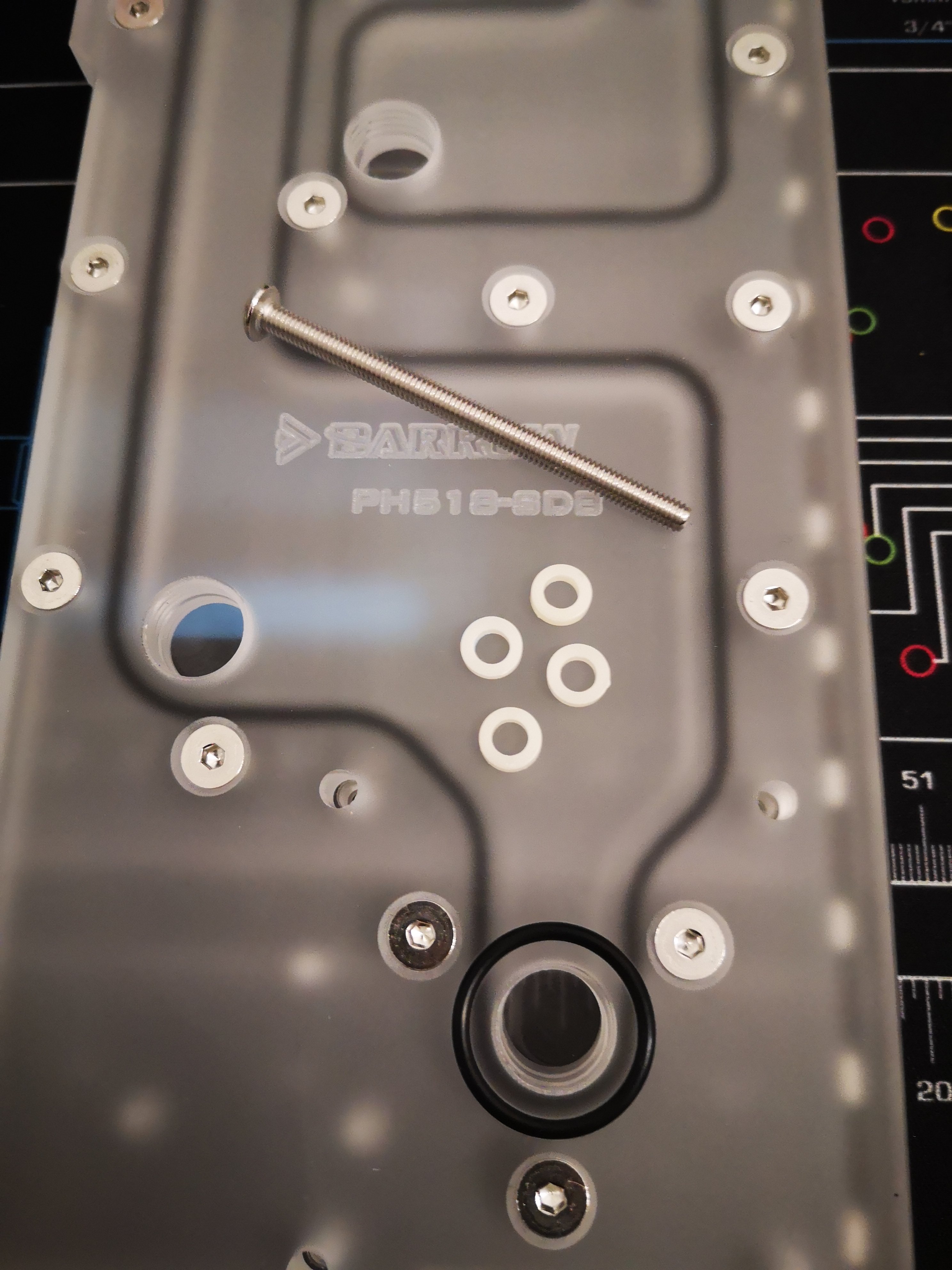

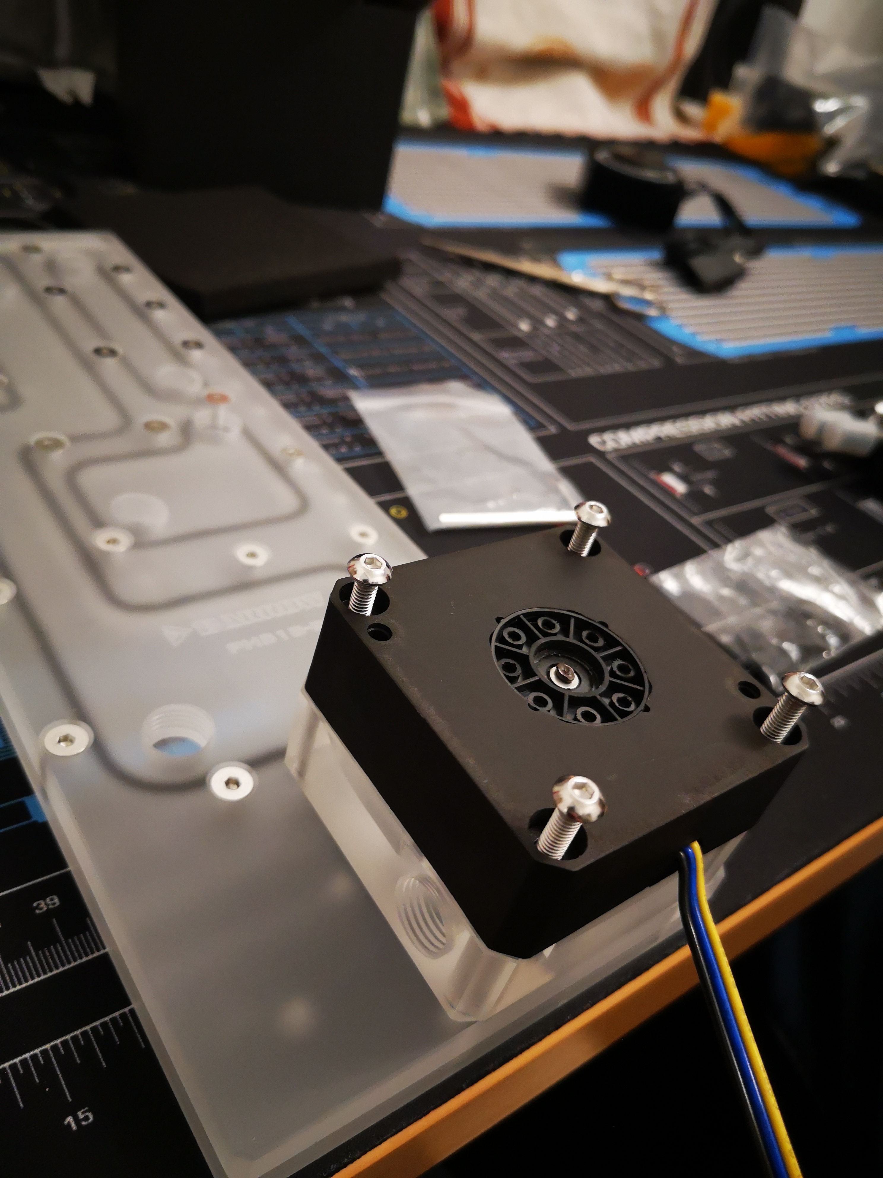

Soooooo.... Barrow Pumpe und Deckel gestern etwas näher betrachtet....
Tja was soll ich über Barrow sagen?! Mag sein dass die Fittinge gute Qualität aufweisen, der Rest ist aber ehr so "lala". Alles lag mehr oder weniger lose in der Verpackung. Der "Dämmstoff" war größer als die Verpackung selbst, sah alles so richtig Laienhaft aus. Der verbaute RGB Strip war der billigste den ich je sah... gleich ausgebaut. Brauche im Pumpen-Deckel kein RGB.
Keine Anleitung beigelegt, nicht mal ein Beipackzettel... nichts drin außer paar Schrauben und die beiden Komponenten. Ähnlich sah es bei der Distro Plate aus...
Barrow werde ich in Zukunft meiden :/

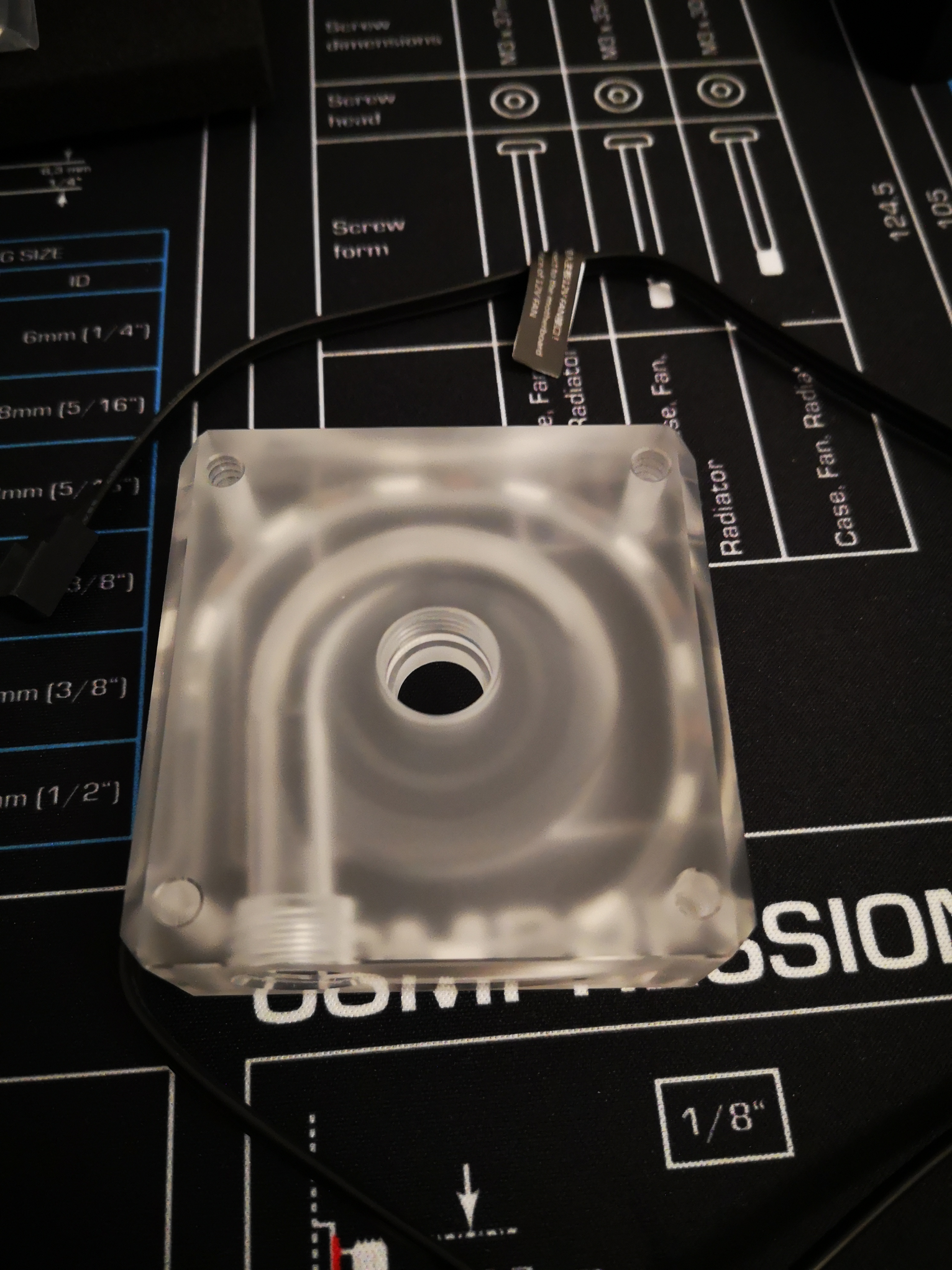

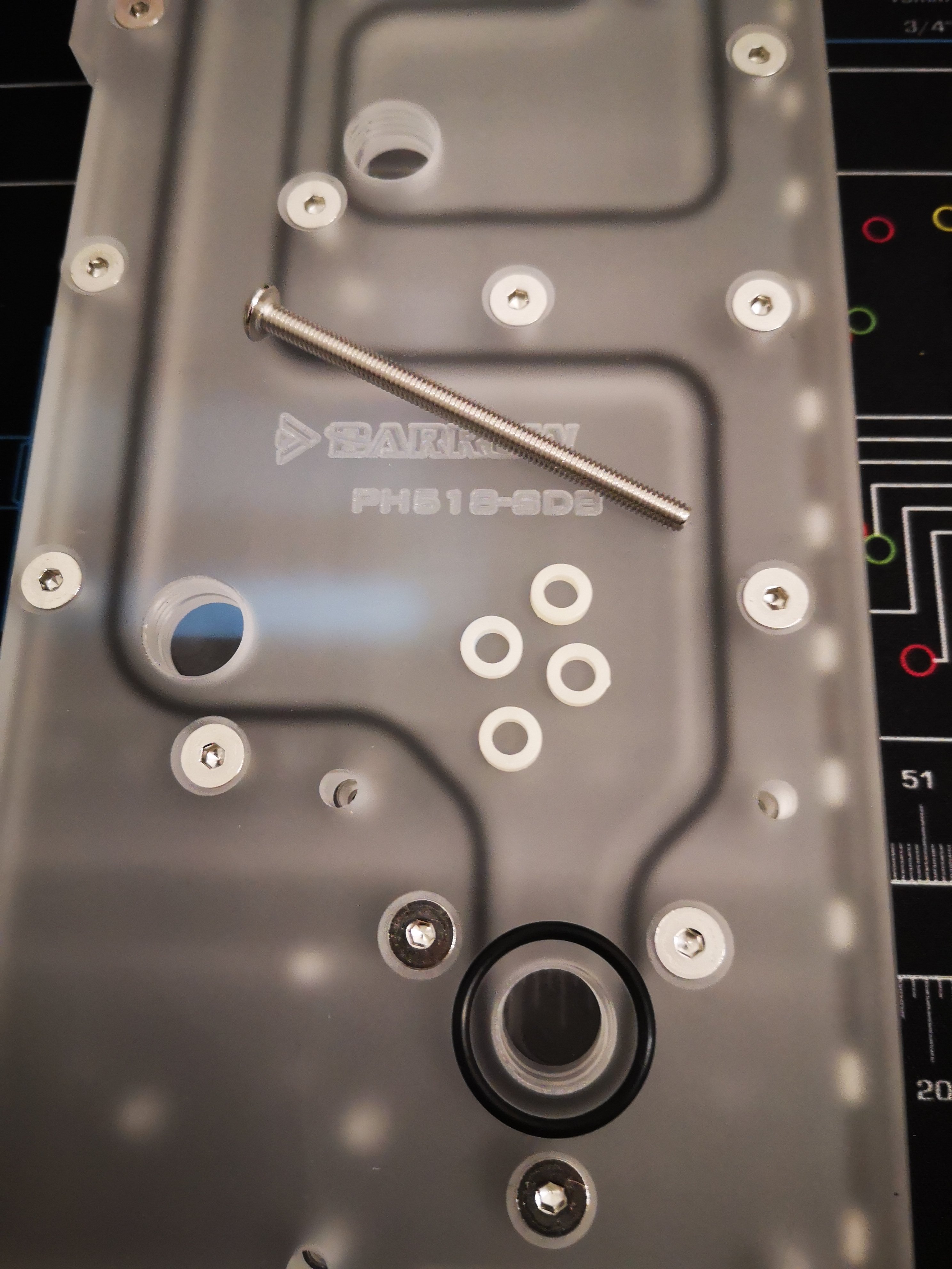

Heute würde ich gerne die "Hochzeit" vollziehen und die Pumpe + Deckel mit der Distro Plate verbinden.
Ich frage mich aber wozu die 4 weißen Plastik Teile beigelegt wurden (siehe Bild). Die gleichen Plastik Teile lagen bei der Distor Plate auch bei.
Kommen sie zwischen die Pumpe und dem Acryl-Deckel der zwischen dem Deckel und der Disto Plate?
Ich denke ich verbaue da eigene Gummi Dichtungen um die Vibrationen besser absorbieren zu können...
Ich denke die weißen Unterlegschreiben kannst du da getrost ignorieren. Zwischen die Deckel kommen die aufjedenfall nicht, dann liegt ja der O-Ring nicht mehr an.
Die kleinen Abstriche bei Barrow sind natürlich dem günstigen Preis geschuldet. Die Distriplate bekommst du so günstig wo anders nicht so schnell.
Ja genau das habe ich mir auch gedacht... nehme ich die weißen Unterlegschreiben dann wird das ganze Gerüst undicht, daher war die Überlegung Unterlegschreiben aus Gummi zu nehmen die nur 2/3 der Höhe der weißen Scheiben haben, die würden ja unter Druck sogar nachgeben aber wenn du sagst da müssen keine Unterlegschreiben hin, dann teste ich das heute so... mal schauen....
