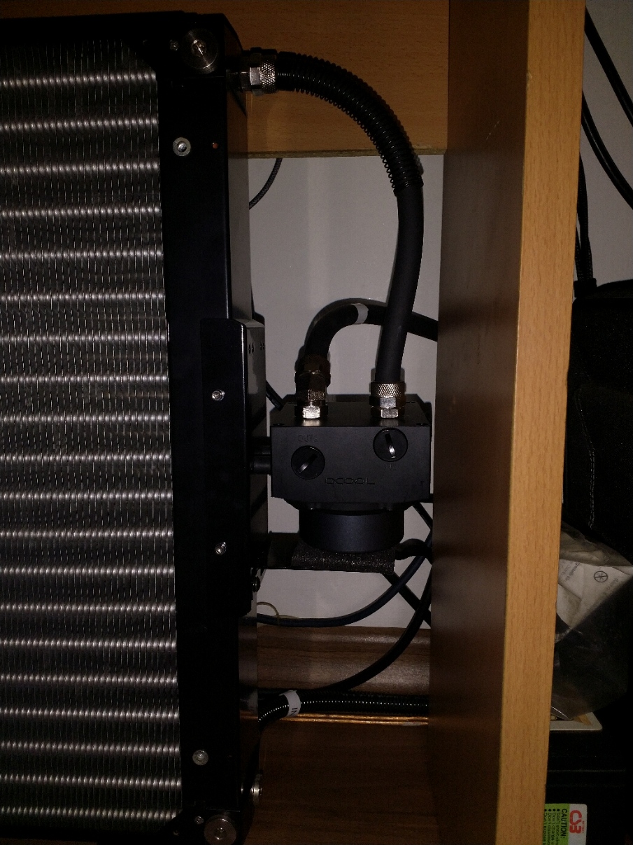

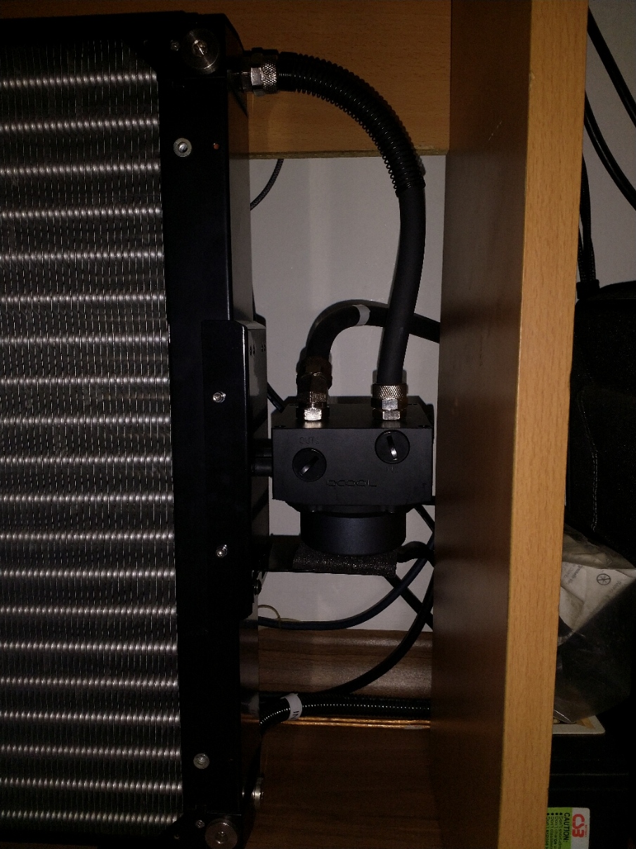

Na so:
Unten geht der Schlauch der aus dem Gehäuse kommt in den MoRa, von oben in die Pumpe und wieder zurück ins Gehäuse.
Ist zwar kein AGB bei mir sondern nur ein Aufsatz, aber macht ja keinen Unterschied was den Anschluss angeht.

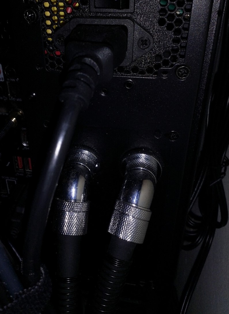

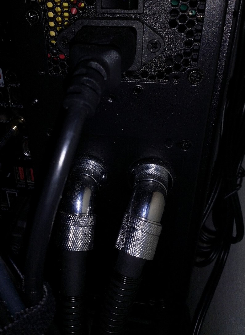

So gehe ich aus dem Gehäuse:
