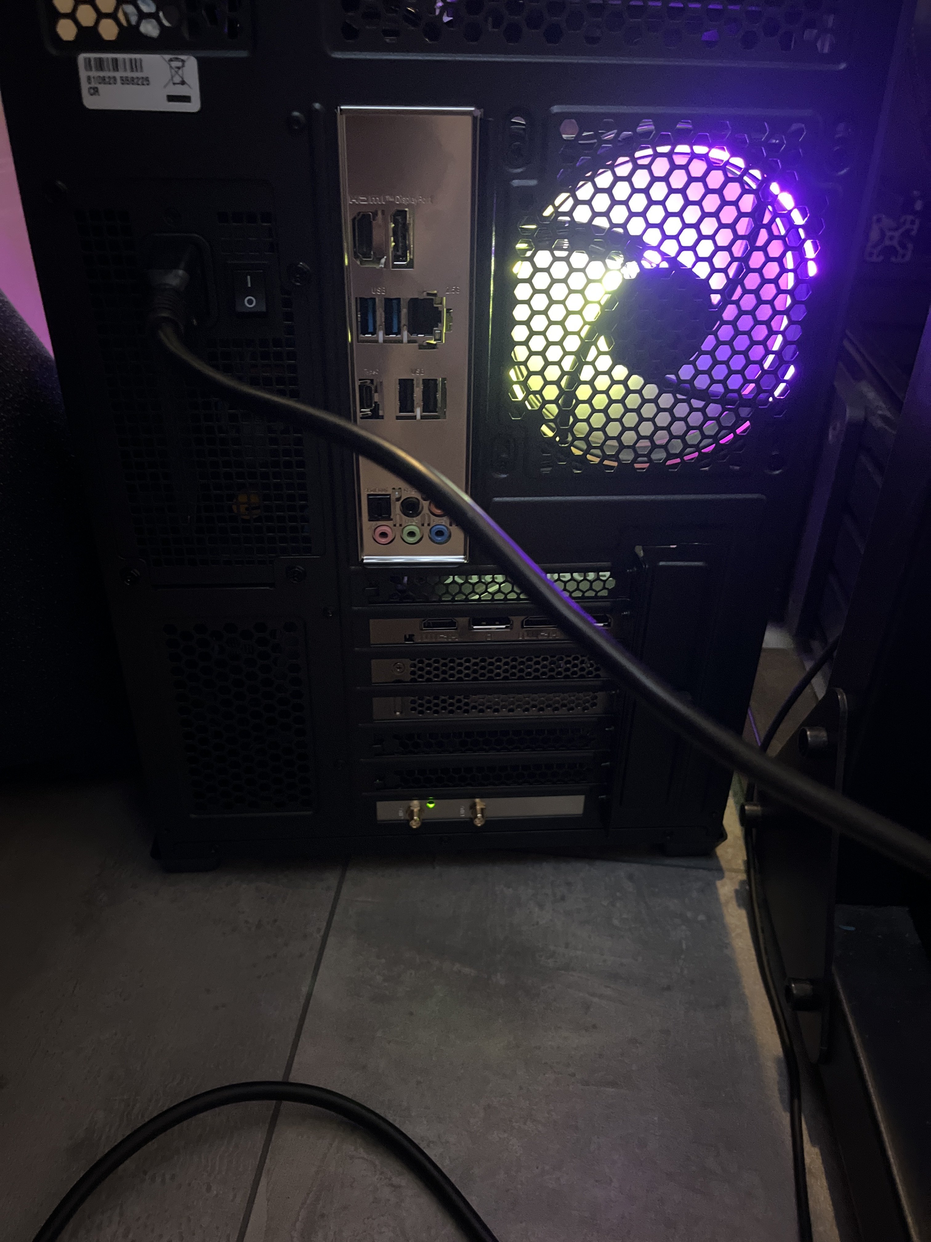

Hallo Leute ,
heute kam mit großer vorfreude mein neuer PC von Cyberpower gekauft bei Amazon.
Leider startet er, sehr laut mit allen lüftern (als hätte ich 10 stunden gezockt)
und ich bekomme kein Bild auf den Monitor. Auf den ersten blick scheint alles I O im gehäuse zu sein.
Alle lüfter drehen sich GPU etc.
Einer eine vermutung was das sein kann?

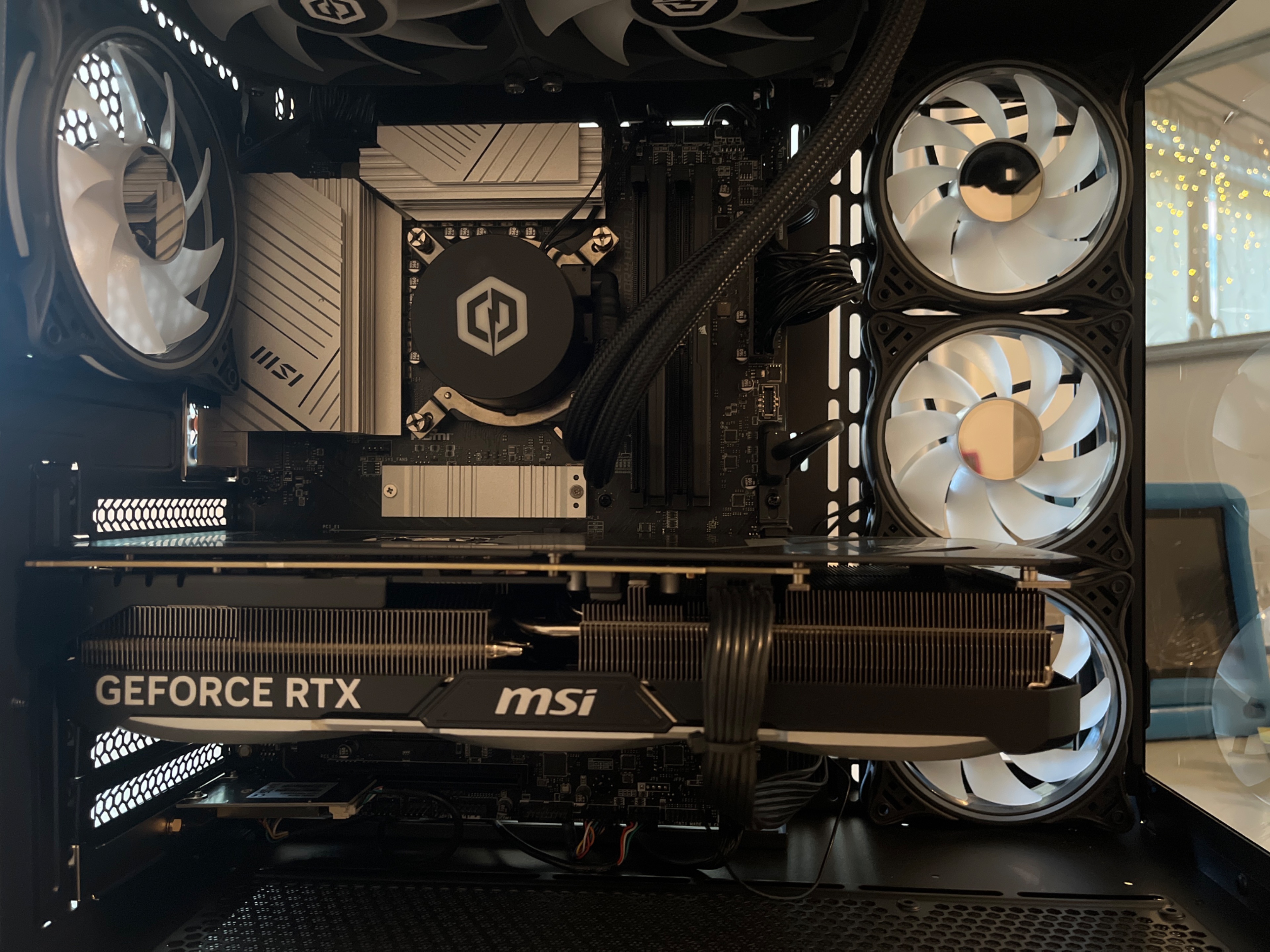

Die Lüfter kannst du über das BIOS regeln. Haben die alle einen 4pib Anschluss?
Stimmt überhaupt die Ausrichtung der Lüfter?
Nein. Die seitlichen Lüfter sollten Luft rein schaufeln, sind aber verkehrt herum montiert.

Vielleicht mal ein Bild mit Verkabelung?
Wo waren denn HDMI/DP eingesteckt?

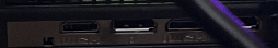

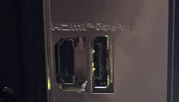

Hier wäre falsch:
Und hier richtig:

Aber: Wenn die Lüfter nicht "runter regeln" hört es sich schon ein wenig nach einem Problem an.
Hier wäre falsch:
Und hier richtig:
natürlich unten.
oben wäre ja für die integrierte gpu.
wie gesagt die lüfter laufen jetzt sehr leise aber ein Bild habe ich immer noch nicht
Die Kabel scheinen alle fest zu sein bzw richtig reingesteckt

@cookie_dent: Und einer davon ist halb-verdeckt.
