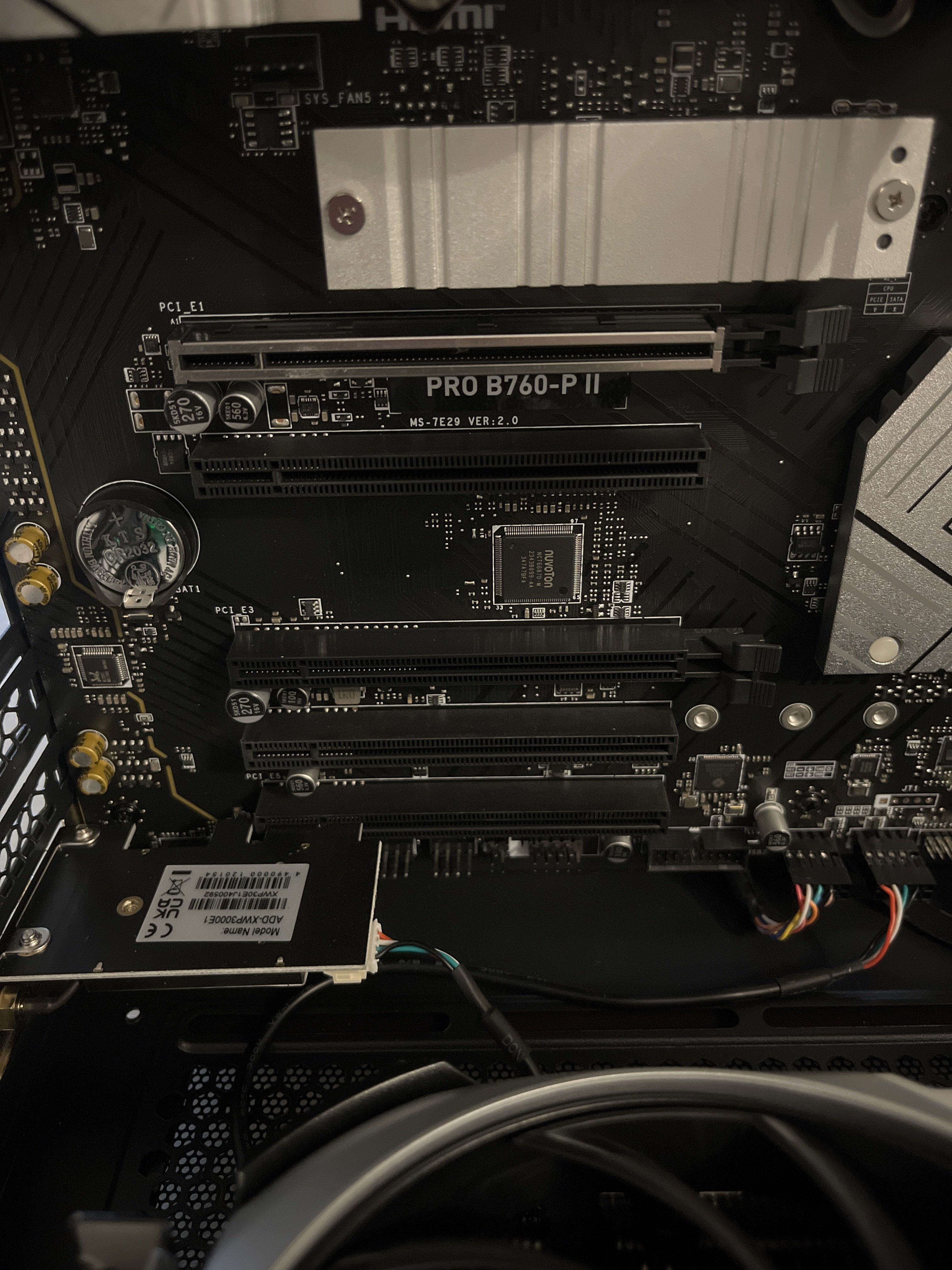

Die GPU war in dem Oberen slot verbaut .
Sind diese alle gleich? also kann ich auch einen anderen probieren?
Der Slot ist schon der, den du nehmen solltest, der "passt" also. Aber testen kannst du es.
Vorher würde ich aber erst mal nur die Grafikkarte losschrauben, also lockern und schauen, ob du sie etwas "bewegen" kannst.
GPU in den oberen wieder rein, nicht festschrauben und auch nicht hinstellen, versuchen ein Monitorkabel bis zum Ende rein zu bekommen. @Diegonapoli

Der Slot ist schon richtig, es geht darum das der DP Stecker auf dem Blech der Graka aufliegt und nicht auf dem Blech des Gehäuses. Im letzten Fall würde der DP Stecker nicht richtig sitzen -> kein Bild.
es war tatsächlich ein störendes blech!!!

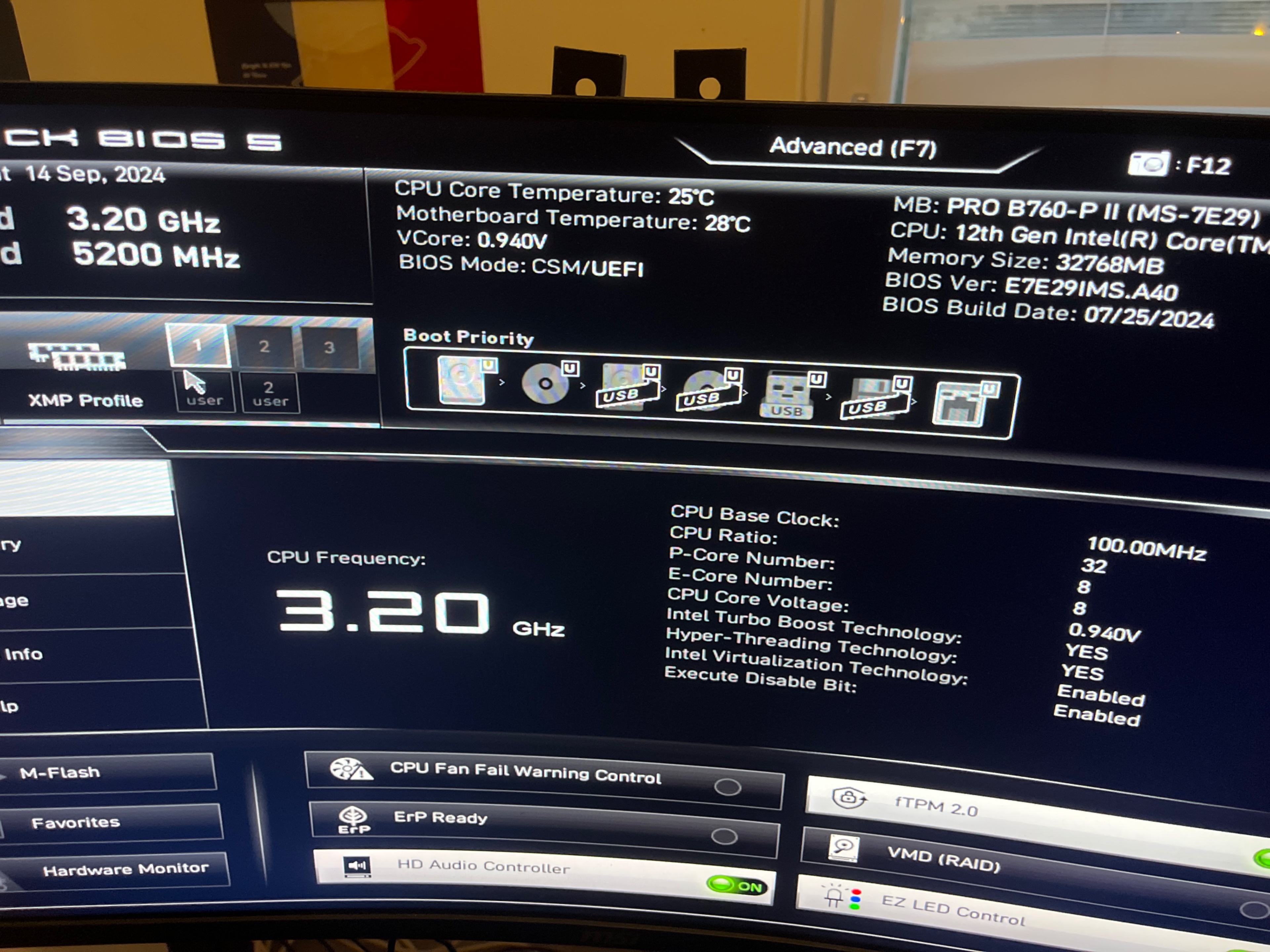

Allerdings komme ich jetzt nur bis ins bios …
Bei den Boot Optionen gucken, das der Windows Bootmanager ausgewählt ist, und gucken ob die SSD überhaupt erkannt wird
Reaktionen: tollertyp
@bisy yo funzt jetzt alles..
Danke für eure mithilfe !!!

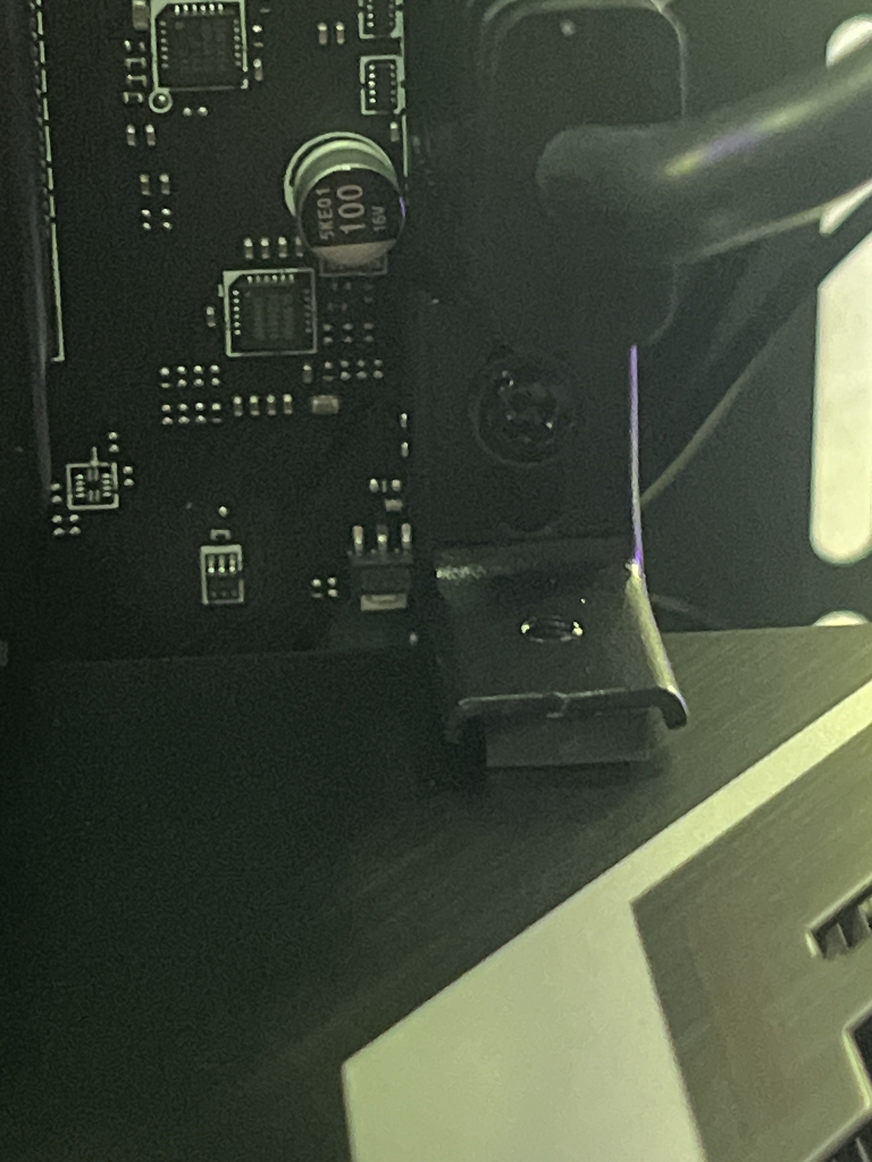

die graka hat oben einen winkel der aber nicht in die graka geschraubt ist sondern nur in das board
sollte ich diese dort befestigen?

Ja, und dennoch wirken beim Transport noch ein paar Kräfte. Gibt Händler, die schicken die Dinger ohne verbaute Grafikkarte.
Zum Winkel: Kann schon sein, vom Bild her alleine bin ich mir aber nicht sicher.
