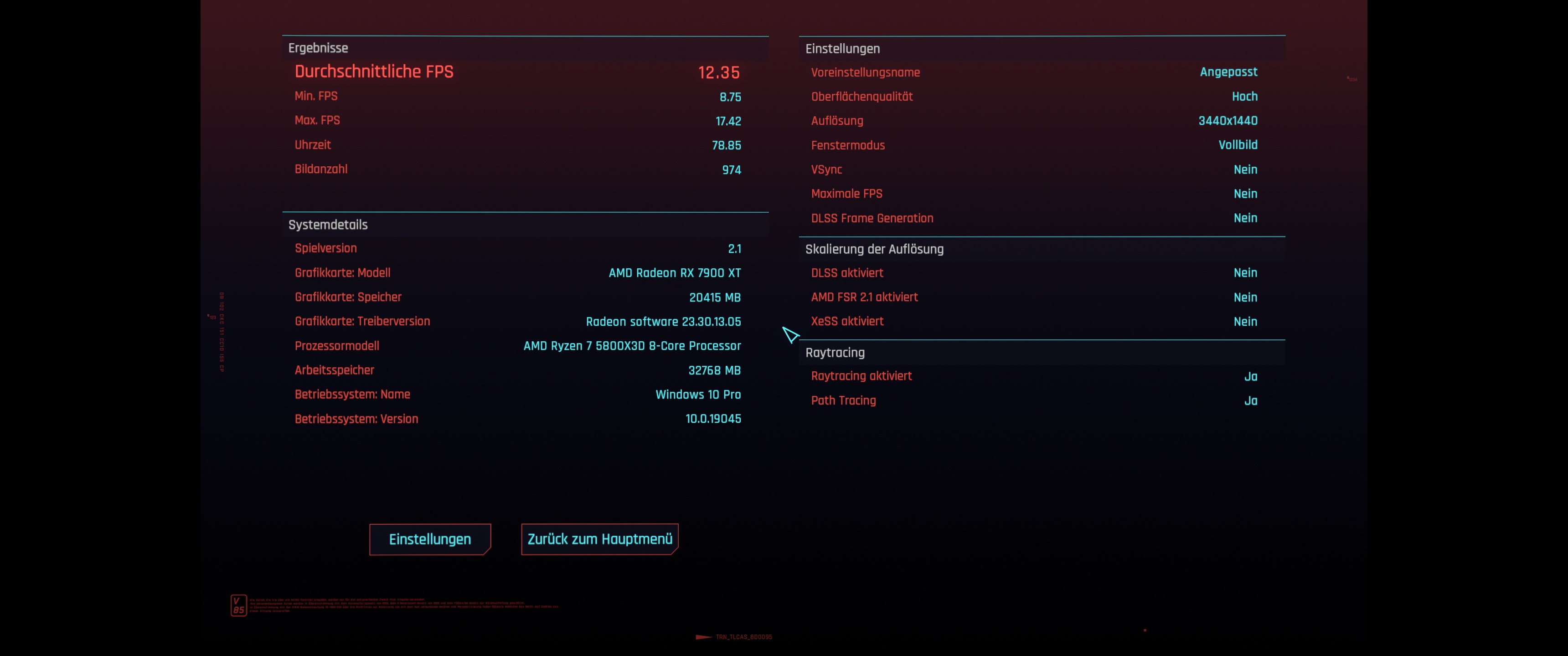

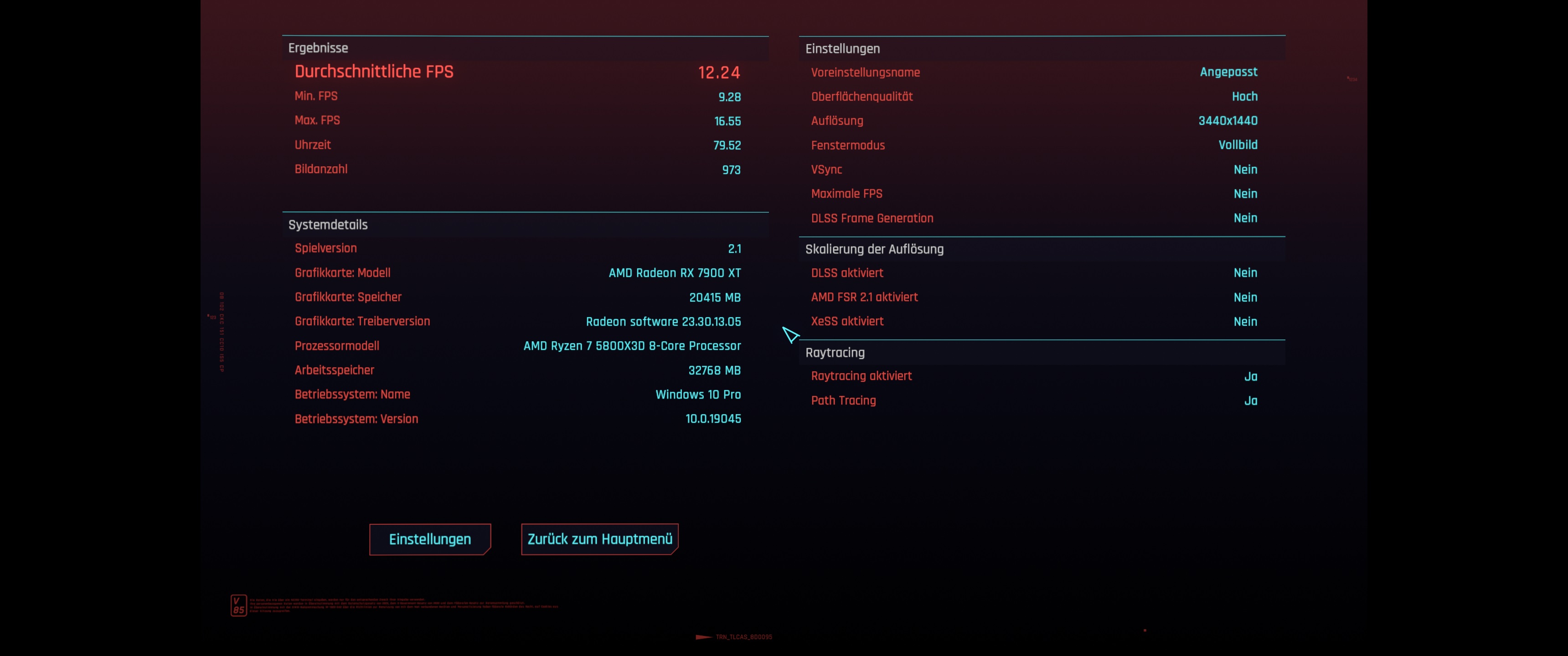

Oh danke wusste nicht das eine Option dafĂŒr gibt. Habe nochmal mit An und Aus gebencht dazwischen auch das Spiel neu gestartet das gibt keinen großen unterschied. Siehe die Bilder im Anhang

AnhÀnge
