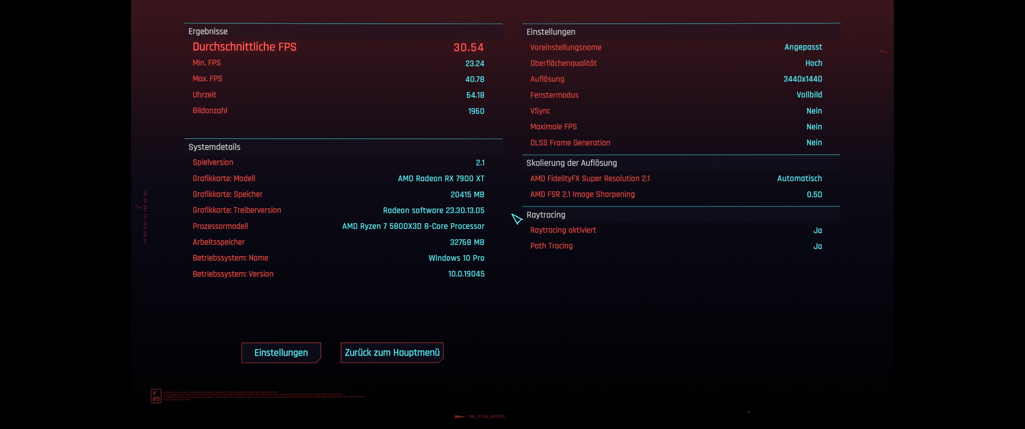

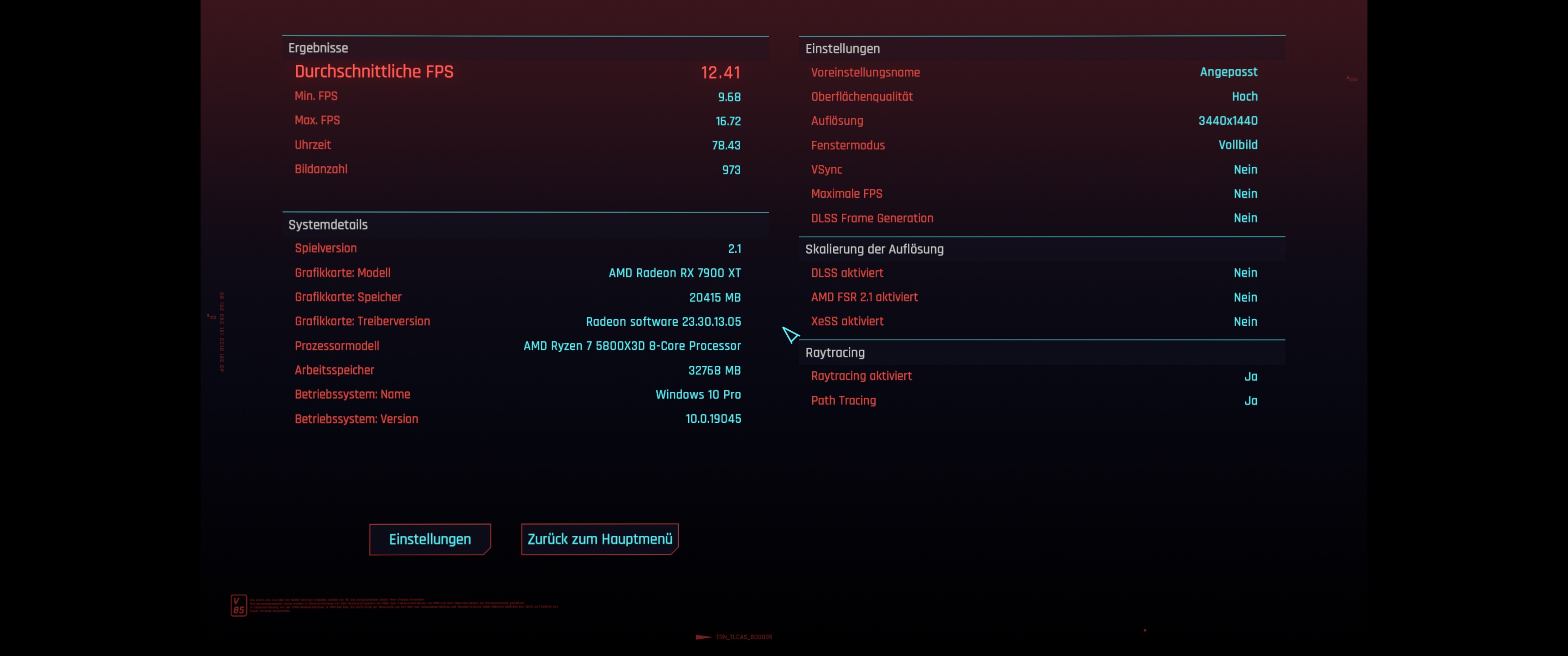

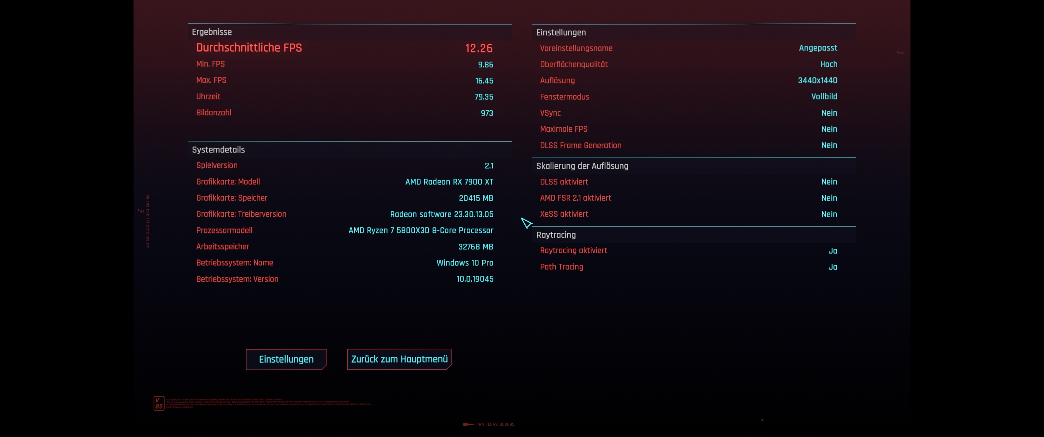

@dengg hmm ich habe jetzt nochmal drei Benchmarks gemacht wie nach deinen vorgaben.
Das Ergebnis ist in etwa gleich zu deinen. Ich habe langsam das Gefühl das der 8+ Kerne Bug noch immer nicht total beseitigt ist. Da ich zumindest mit AFMF auf dem Ryzen 3600 Max: 24,82, Avg: 17,4 und Min: 13,55 hatte.
Hier mal die Screenshots der Ergebnisse:

Ja das sieht mal ziemlich ähnlich aus.
Du meinst nativ afmf oder fsr auto afmf? mit fsr würds dann eh dazu passen da der X3D jetzt schneller ist.
Wär interessant wie ein 5800X dagegen abschneidet...
