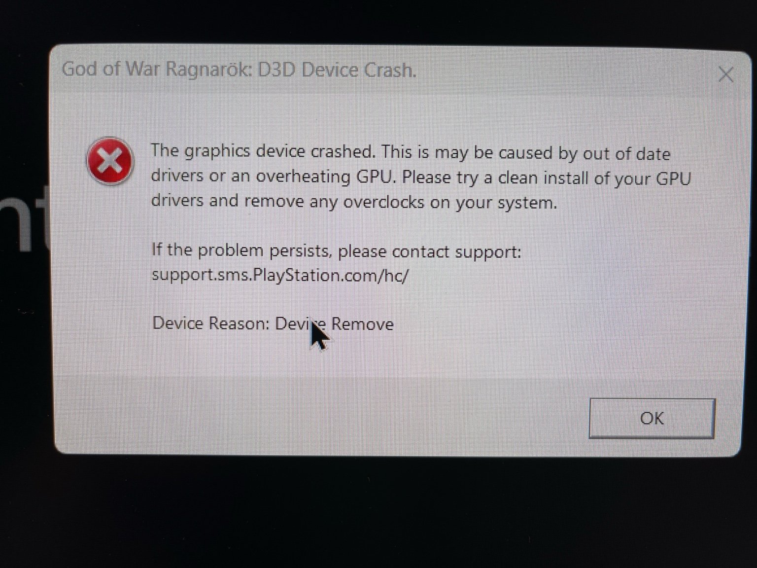

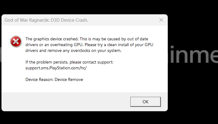

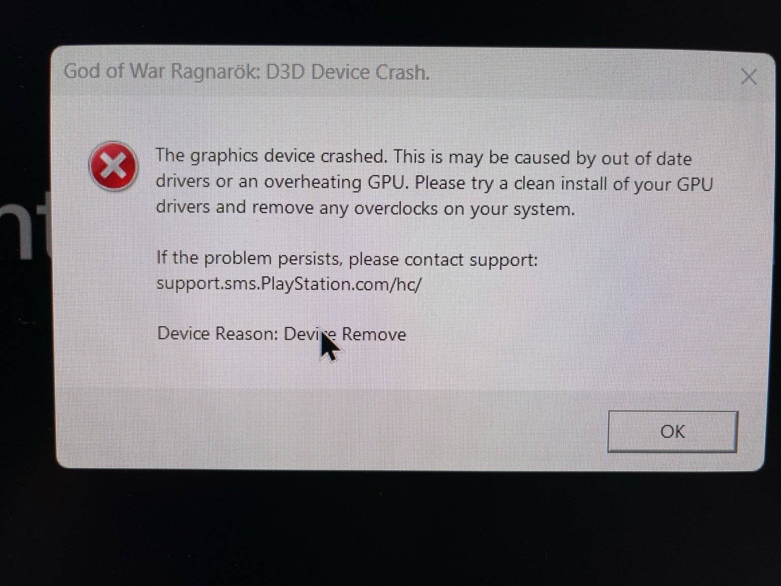

Letzte Woche hat das Spiel God of War Ragnarök funktioniert und ich konnte easy peacy spielen. Wenn ich jetzt das Spiel starte, kommt nach ein paar Sek der von mir aufgenomme Fehler. Am Wochende gab es ein WinUpdate (Benutze Win11) und seit dem taucht dieser Fehler auf. Andere Spiele funktieren problemlos z.B ShadowWarrior 3, HeardStone, StarCraft2. Tuning, moding ect betreibe ich nicht. Die im Afterburner angezeigt Temp von 76C bei 70% Lüfterleistung an. Die CPU ist bei 70C.
Habe ChatGpt gefragt was los ist und habe alle Grafikl-Treiber mit Hilfe vom Programm DDU entfernen lassen. Anschließend habe ich den aktuellen Radeon-Treiber installiert. Zur besseren Verdeutlichung habe ich ein Screenshot vom Fehler gemacht.
Dann muss es entweder das Spiel sein oder das Win Update, ich tippe auf das Spiel, ich befürchte da wirst du recherchieren müssen.
Reaktionen: CoolerTypderTyp
Erstelle bitte einen Screenshot mithilfevon HWiNFO (Systemüberblick) und GPU-Z (erster Reiter reicht aus) damit man einen Eindruck davon bekommen kann, wie der PC konfiguriert ist.
Ich sehe leider nur ein unscharfes Bild einer Kamera. Screenshots unter Windows kannst Du erstellen mit dem Gedrückthalten von Windows- und Shift-Taste mit dem Drücken von S dazu. Das kannst Du dann direkt hier einfügen.
Ist Hauptspeicher oder anderes übertaktet?
Reaktionen: CoolerTypderTyp und Darkling71
  • Ist ein aktueller Grafikkarten-Treiber installiert? - Deswegen hatte ich auch nach einem Screenshot von GPU-Z gefragt. Außerdem kann man hier leicht sehen, ob zum Beispiel "Smart Memory Access" für die Grafikkarte aktiviert worden ist, ggf. ist hier für ein BIOS-Update erforderlich, deines ist schon mehr als drei Jahre alt.
  • in diesem Zusammenhang würde ich auch die aktuellen AMD-Chipsatztreiber installieren
  • Der RAM läuft nur im Basistakt, hier könnte man im BIOS XMP aktivieren.
  • Für eine Überwachung der Temperatur würde ich im Hintergrund HWiNFO im Sensormodus laufen lassen, hier werden die maximalen Temperaturen der Komponenten festgehalten, was bei einer Fehlersuche helfen kann.
