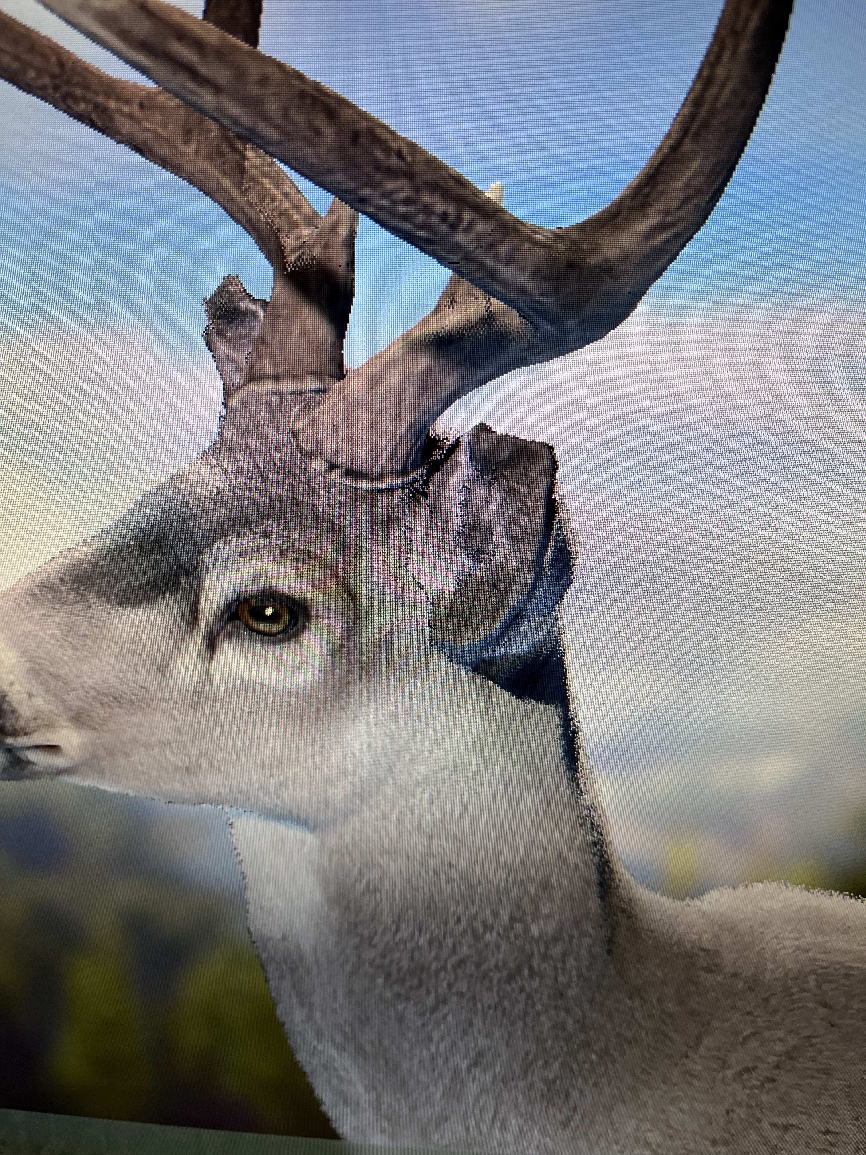

der zeigt was schwarz ist immer in pixel an . das nervt und ich weiss nicht wie man sowas beheben kann. das ist auch bei cod so und bei anderen spielen auch. dasschwarze das ist so unnormal
Treiber installiert, und nur die reinen treiber mal installiert und nicht die software dazu .

dann habe ich nach dem er neugestart hat .kein internet verbindung und dann normal heruntergefahren. alte karte raus neue rein. dann neue treiber installiert mit der software drauf und dann fing es an. das der bildschirm zb. in fortnite alle 2 sec aus und an ging. nach neustart war es weg. irgendwann hatte ich die schnauze voll das er bei fast jeden spiel das macht habe ich gegoogelt. da war erklärung am besten die reinen treiber installieren nicht mehr mit der (Adrenalin software) und nun kommt das an und aus nicht mehr aber hatte trotzdem diesen ich sag mal pixel fehler mit dem schwarz das er es nicht richtig macht. Besser?
Also das mit dem schwarz liegt nicht an der Karte, so einen defekt gibt es nicht.
Eher ein Software Problem oder das Bild ist eben so mies.
Vllt liegt es auch am Monitor (?).

Ist das Problem mit dem schwarz auch da, wenn du einen Screenshot machst (kein Foto) und dann diesen Screenshot auf einem anderen Gerät anzeigen lässt? Wenn ja, wurde das Bild von der Karte fehlerhaft gerendert, wenn nein ist das eher die Farbansteuerung oder das Farbprofil des Monitors. Hatte Ähnliches mit Graustufen durch ein Farbprofil dass mit dem vom Windows-Update verteilten Monitortreiber kam.

Wenn per HDMI angeschlossen an einem PC-Monitor,
sollte man das Pixelformat im Treiber ändern
von "YCbCr 4:4:4" auf "RGB 4:4:4 Pixel Format PC Standard (Full RGB)".
Am HDMI wird in der Regel immer ein TV erwartet.
Hat der Monitor hierfür auch separate Einstellungen,
sollte man dort auch auf Full RGB stellen,
bei den Bildparameter für HDMI.
DisplayPort bzw der Treiber erkennen das und wählen bei einem PC-Monitor
Full RGB.
Aber kontrolliere es doch einfach mal.
In der Adrenalin Software unter Anzeige - Pixelformat.
Ist dort "Pixelformat" überhaupt nicht vorhanden - ist es PC-Standad Full RGB.
Es betrifft eigtl. nur HDMI.
