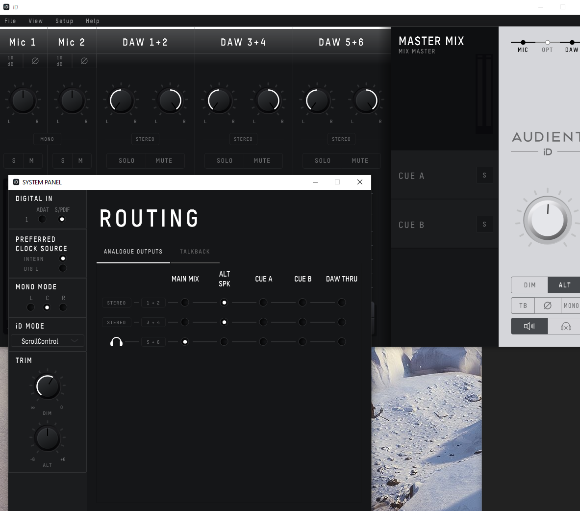

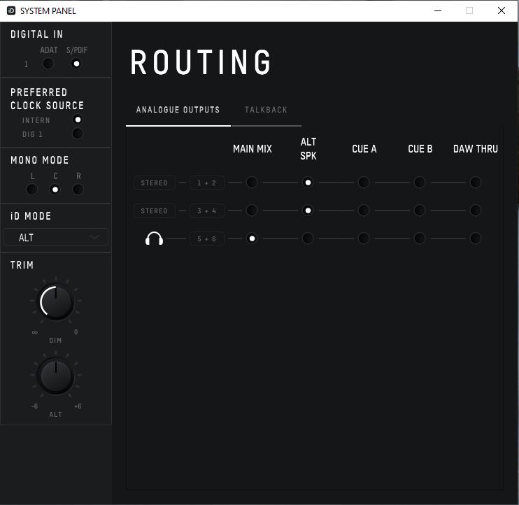

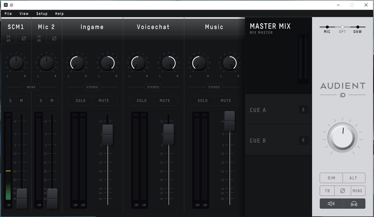

So, hier die versprochenen Bilder.
Sehe jetzt auf den ersten Blick keinen großen Unterschied. Du denkst aber schon dran, dass du, nachdem du den iD Knopf gedrückt hast, natürlich den Ausgang der Lautsprecher auswählen musst? Dann kann ich ganz normal die Lautstärke der Lautsprecher ändern, das sollte so auch bei dir gehen.

Ahhh ja !
Da isser, der kleine Fehler xD
Logisch. Total übersehen. Damit nutzt man den Button einfach auch für was und muss, wenn man MUTEN möchte, nur die KH muten.
