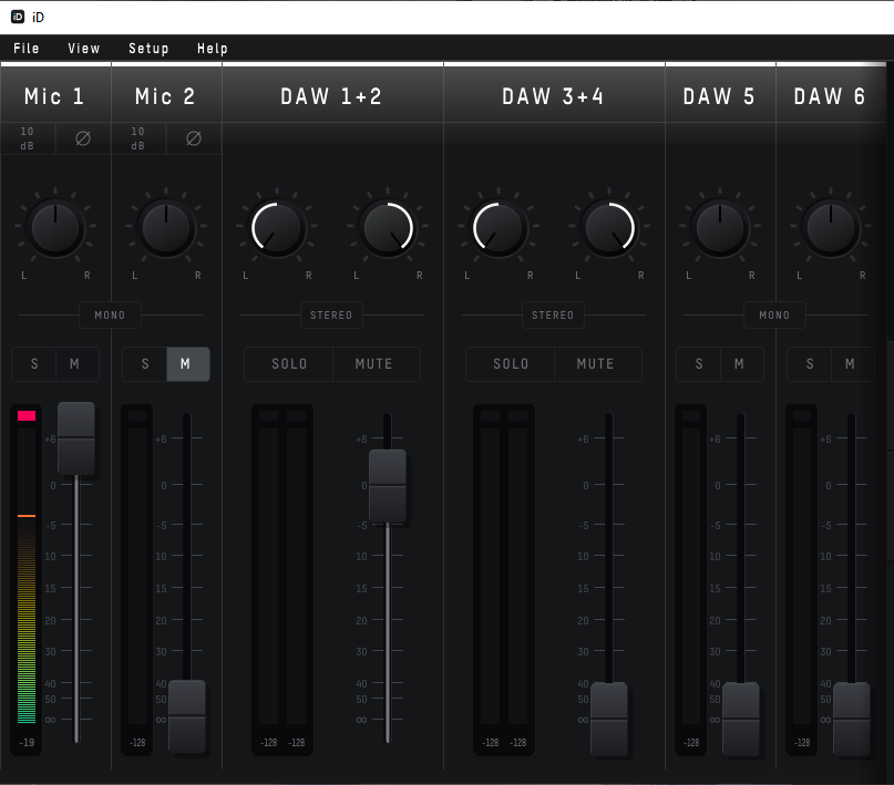

Update:
liegt am Adapter, Retoureaufkleber schon drauf.
Absoluter Müll -oder doch Pech ?
GAIN VOLL aufgedreht mit Adapter am MIC Eingang: (gleiches unverkennbares Rauschen)
Sonst hängt da noch NICHTS dran ! kannste knicken, wenn ich kein Montags-Modell erwischt haben sollte.
Da hilft das schwere stabile Messing Gehäuse auch nix wenn, wenn dann sowas bei rum kommt :(

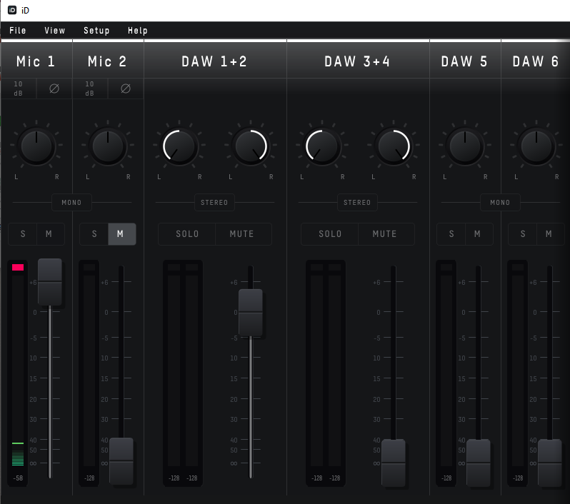

GAIN wieder VOLL aufgedreht, ohne Adapter aber aktive 48V
Also Device hat schon mal keine Probleme. Immerhin :)
(muss auch ordentlich laut machen um überhaupt was zu hören vom Rauschen .. normales Grundrauschen)

kannst du das bitte mit dem Adapter noch machen ?
mit voll aufgedrehtem GAIN (ich weiß das man es so nicht nutzt)
Höre da aber das Rauschen meine ich .... per Smartphone ohne KH
Ja, man hört ein leises Hintergrundrauschen, bei voll aufgedreht Gain wird das natürlich lauter, das ist völlig normal, spielt aber auch keine Rolle, ist ja völlig realitätsfern.
doch, spielt eine Rolle. Dadurch hat man einen absoluten Wert.
Besser kann man es nicht vergleichen.
Mit "ein bisschen" Rauschen hat das aber nix mehr zu tun.
Wesentlich mehr als das Mikro am Onboard Sound. ;)
Wie gesagt, evtl. hat ja mein Adapter ein weg.
