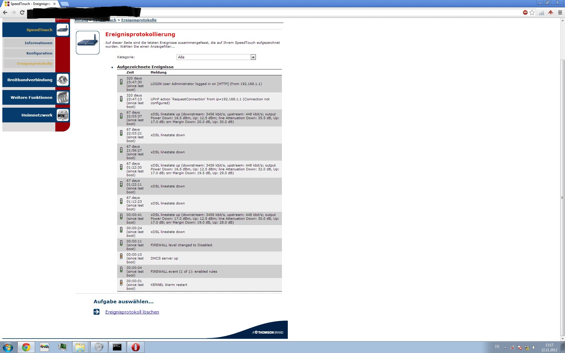

Moin zusammen,
und zwar geht es darum, dass ich seit langem relativ unzufrieden mit meiner Internetleitung bin. Habe momentan eine 3000er Leitung bei Tele2 .
Die Sache ist, am Anfang ( 2007 ) war nur eine Dsl light Verbindung verfügbar, letztes Jahr wurde es durch ohne jegliche Arbeiten auf eine Dsl 3000 Leitung erweitert.
Nun habe ich mich nochmal ein bisschen schlau gemacht, bezüglich Alternativen, und bin dann bei Tele 2 darauf gestoßen, dass durchaus eine 6000er Leitung bei mir verfügbar ist.
Zum anderen habe ich mal das Protokoll meines Modems "ausgelesen" um zu wissen welche Dämpfung ich habe. Nur leider kann ich selber mit den Werten nicht viel anfangen, wäre nett von euch, wenn ihr mir das Protokoll ein bisschen erläutern könntet, bzw. was für eine Geschwindigkeit mit diese Dämpfung möglich wäre.
Modem: Speedtouch 516i
Router: Asus asus rt-n56u
Grüße,
Nev

Tipp: IP im Bild schwärzen ;) Ansonsten sollten die Datenraten draufstehen (Down- und Upstream)

Wo finde ich den Down- und Upstream?

Was könnt ihr mit den Werten von dem Protokoll anfangen? Wegen der Dmöpfung z.B

Die Dämpfung die im Modem angezeigt wird ist leider alles andere als zuverlässig. Viel wichtiger ist die Signal to Noise Ratio SNR. Diese zeigt quasi an wie Stabil deine Leitung ist, höhere Werte sind stabiler. Wenn die Datenrate erhöht wird singt die SNR, für einen stabilen Betrieb reichen aber normalerweise 8-9dB bei der SNR aus. Dh. bei dir ist luft nach oben (du hast 20dB SNR im Downstream). An deiner stelle würde ich einfach bei Tele2 anrufen und hartnäckig darauf bestehen das sie mal ein 6000er Profil auf Probe schalten. Falls nicht wechsel den Anbieter.
Dämpfung 32/17 sehr guter SNR, da ist noch einiges an Geschwindigkeit raszuholen ;)
Also was wäre mit dieser SNR rauszuholen?
Tele 2 hat mich die ganze Zeit vertröstet, dass wir zu weit vom Verteilerkasten weg seien, aber wenn die SNR garnicht mal so schlecht ist, scheinen die mich schön auf den Arm genommen zu haben.
Vielen dank für die Hilfe!
