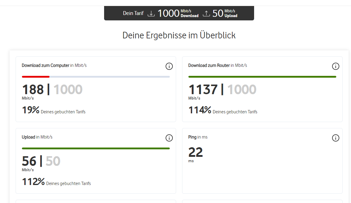

Ihr habt völlig recht, habs verwechselt. Mein Fehler :D
Aber es sind leider nur max. 200Mbit/s und keine 1000Mbit/s, mit dem gleichen Kabel am Laptop 1000Mbit/s im download:
Reaktionen: Redundanz
FortePuer schrieb:
Aber es sind leider nur 100Mbit/s und keine 1000Mbit/s:
Doch es sind 1137Mbit, nur scheitert es wohl an der Verbindung zwischen Router und deinem Rechner.
Das ist eine ganz andere Baustelle, mit der dein Provider nichts zu tun hat.
Reaktionen: tollertyp, NerdmitHerz, conglom-o und 2 andere

Bahkauv schrieb:
Welches Tool differenziert denn zwischen "Download zum Router" und "Download zum Computer"?
Das ist der Vodafone Speedtest. Der "Download zum Router" ist allerdings nicht gemessen sondern nur das aktive Profil und somit quasi Theorie. Es kann also leider doch an einer Überbuchung der Leitung liegen.
Reaktionen: Incanus

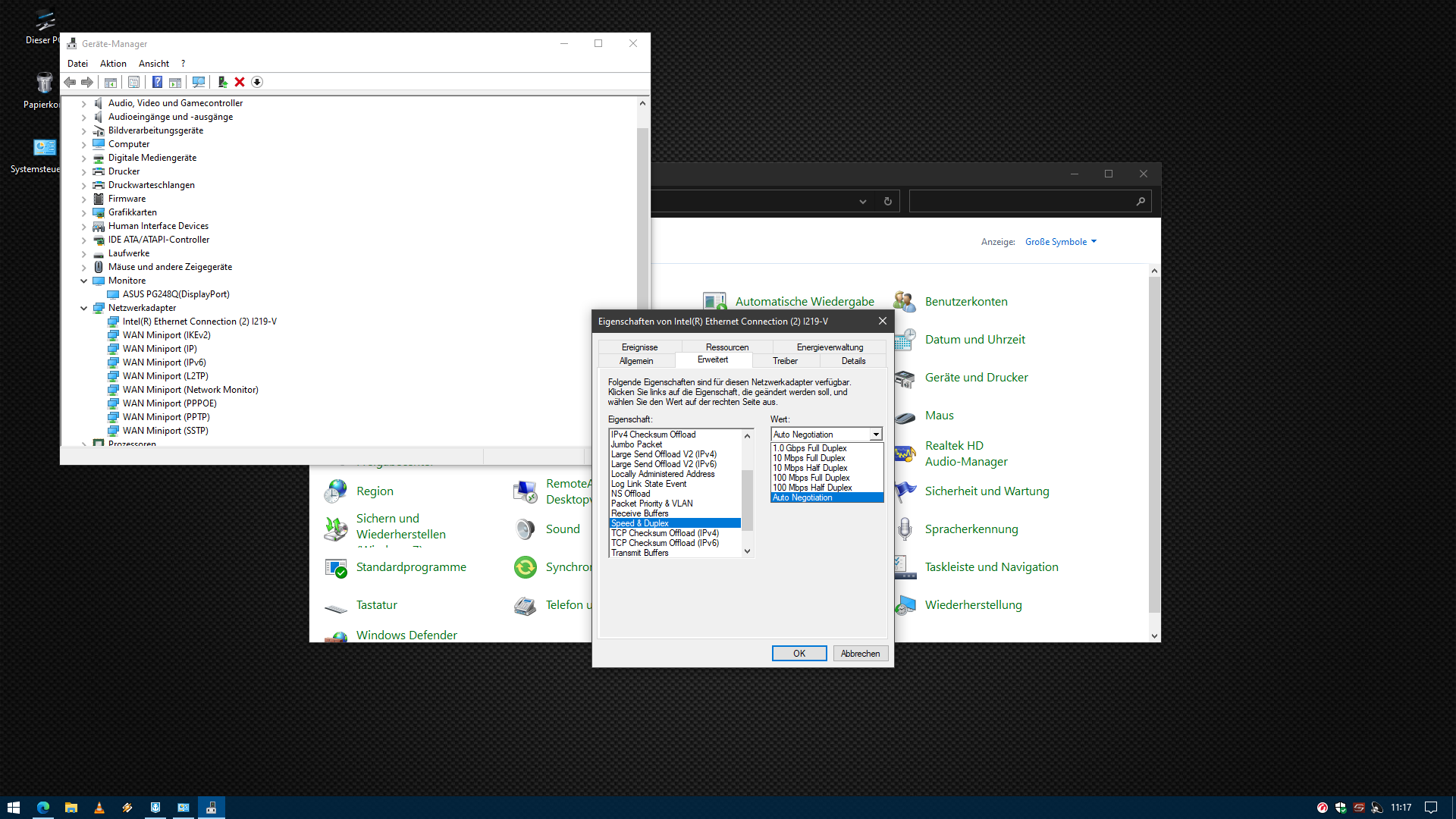

schau doch mal im Gerätemanager ob dort etwas bei deinem Netzwerkadapter verstellt ist
Danke, das hatte ich mir gedacht und ich glaube auch, dass es am Anschluss (Kabelinternet) liegt. Davon abgesehen sind die meisten alle Speedtests sowieso käse wenn man in diesen Bandbreitenbereichen testet.
Wie soll es am Kabelinternet liegen, wenn am Router die volle Bandbreite ankommt und an einem anderen Gerät mit dem gleichen Netzwerkkabel ebenfalls?
