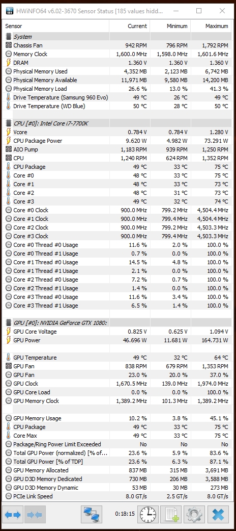

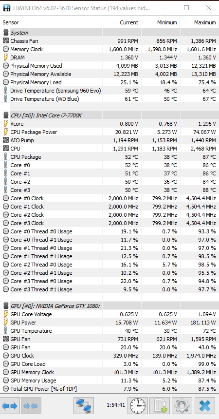

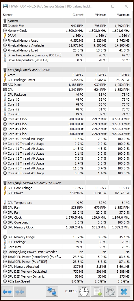

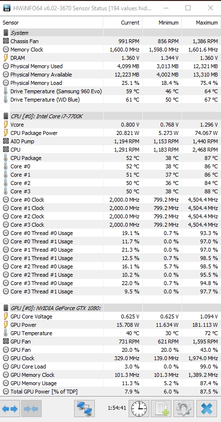

Problem ist, dass ich für alle Lüfter+Pumpe eigene Kurven definiert habe. Wenn ich 3DMark laufen lasse und dann die von dir vorgeschlagene Messposition nehme, habe ich max 38,9db (avg. 33,0).
Screenshot mit den Werten nach dem Lauf hab ich mal beigefügt. Darin ist zu sehen, dass der CPU-Lüfter grade mal auf etwas über 50% gekommen ist, GPU-Lüfter auf 37%.
