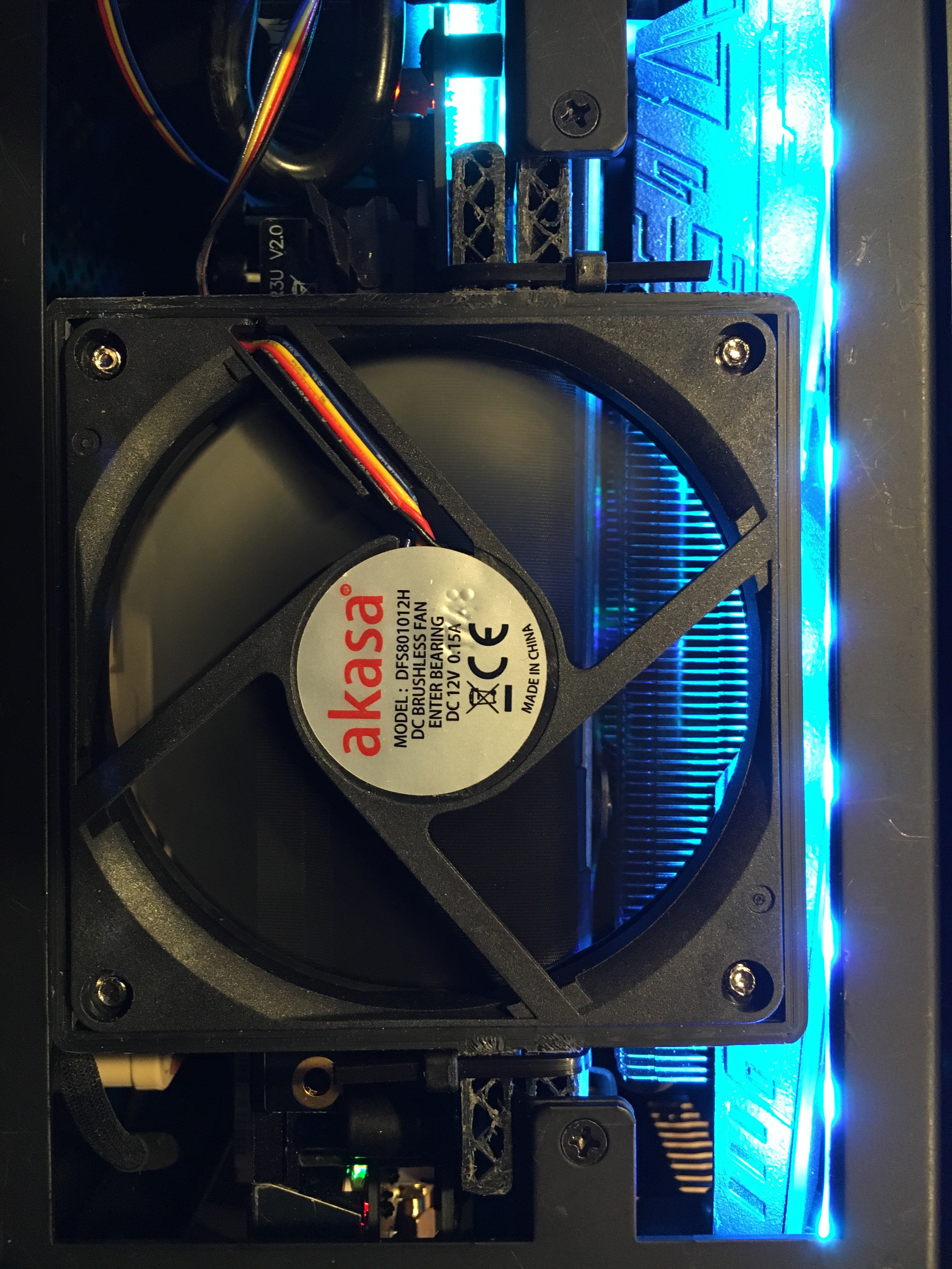

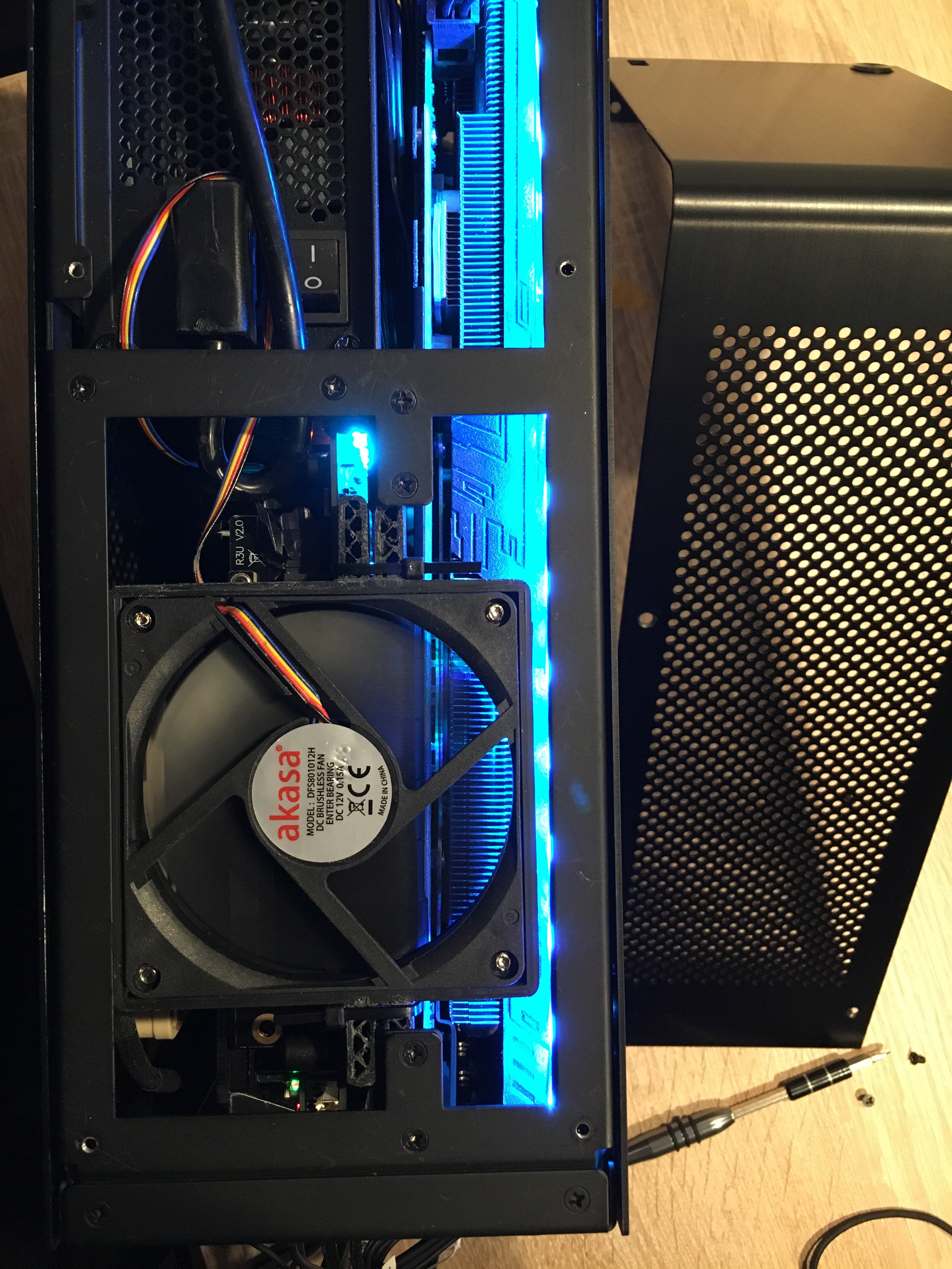

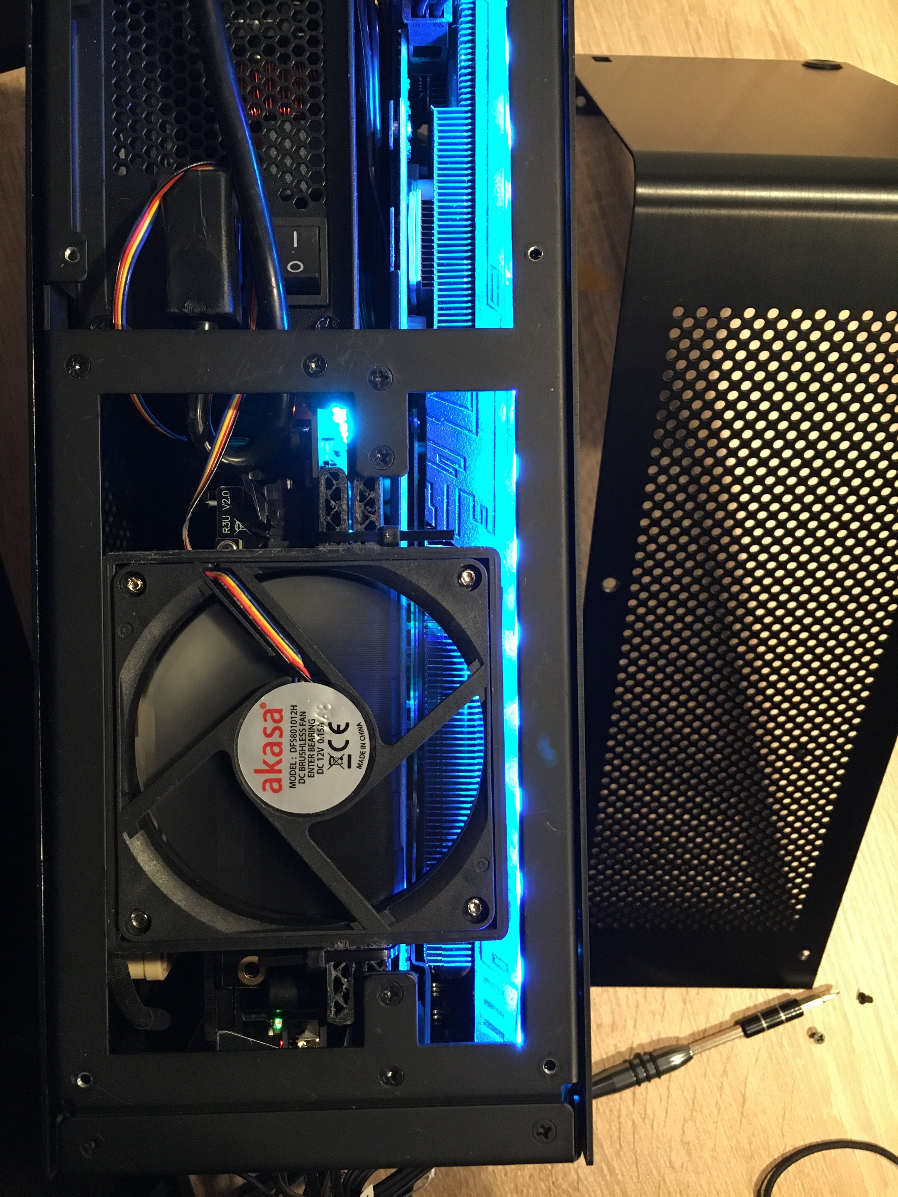

@Shelung : Wenn du das ADT-Kabel von SFF-Lab nimmst, dann kannst du oben noch einen Askasa 80mm Lüfter verbauen. Ist aber eine ziemlich fummelige angelegenheit, dass so hinzubekommen, dass es nicht schleift, aber es geht schon. Hab dazu so einen 3D gedruckten Adapter genutzt und den noch ein wneig bearbeitet. Würde es aber nur empfehlen, wenn das Gehäuse nicht oft bewegt wird, sonst fängst du nach jedem aufstellen, tw. nur leichtem bewegen wieder an, dieses Teil auszurichten. Wird mit der Zeit wirklich nervig.

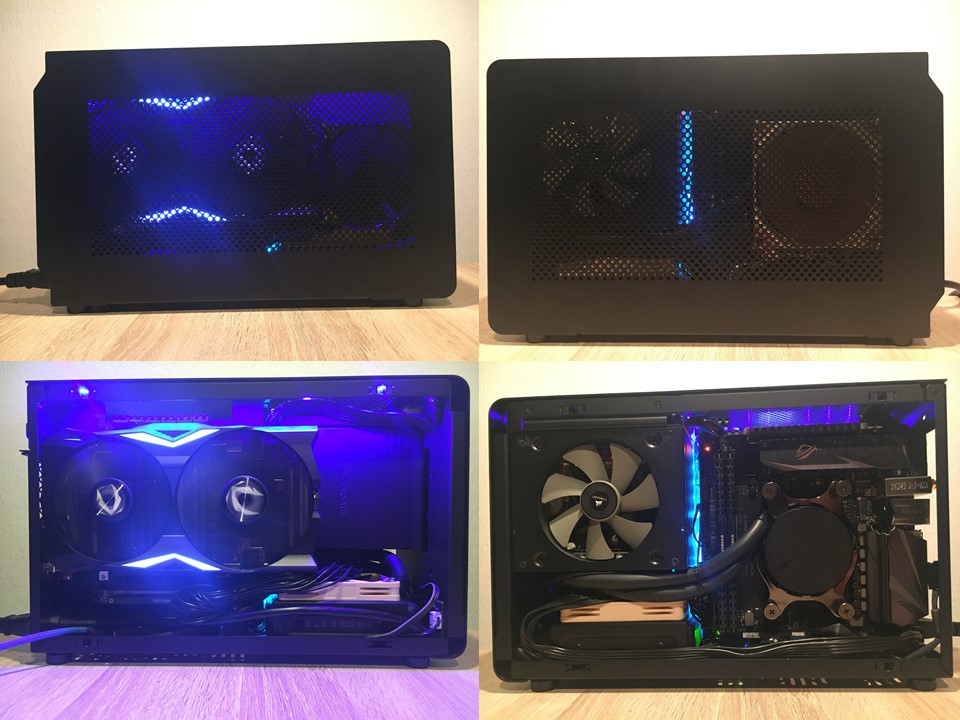

Ich glaube jetzt bin ich fertig und zufrieden. Grafikkarte nochmal geupgraded, da die GTX 1060 Strix hinten am Schlauch/Anschluss vom Radiator der Asetek angestoßen ist und das ATX-Kabel stark gequetsch wurde.

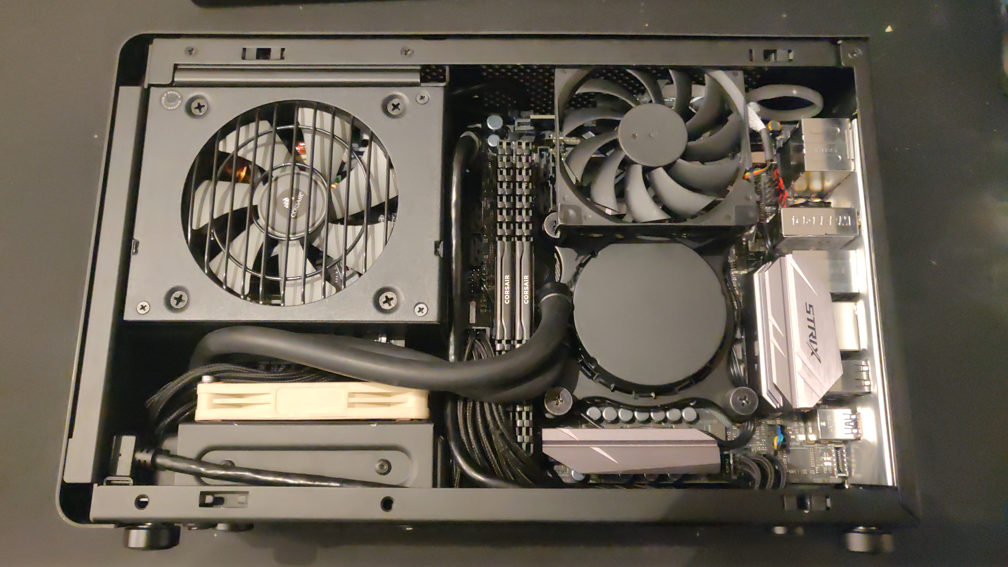

An sich ist mein einziges Problem das bei geschlossenem Seitenteil die m.2(sata) SSD bei intensiven games wie far cry 5 über 70 Grad hinaus geht.
Denke daran ist die Grafikkarte mitverantwortlich.
Das riser Kabel steht selbst gut gebogen weit nach vorn, ob da der top Lüfter noch genug airflow auf CPU seite erzeugt?

Genau das Problem hatte ich auch. Ich habe den 80mm-Lüfter anstatt unter den Deckel einfach voll auf die SSD pustend verbaut (Magnet-Befestigung). Der läuft einfach auf lautlosen 20-30% und die SSD bleibt in den unteren 60ern.

Was genau hast du denn an dem Adapter bearbeitet? Je nachdem wie viel Platz da noch ist, könnte man noch eine Strebe bzw. zwei sich kreuzende Streben reinbasteln, die den Riser runterdrücken oder wenigstens ein mögliches Schleifen verhindern.Kuemerling schrieb:Ist aber eine ziemlich fummelige angelegenheit, dass so hinzubekommen, dass es nicht schleift, aber es geht schon. Hab dazu so einen 3D gedruckten Adapter genutzt und den noch ein wenig bearbeitet.

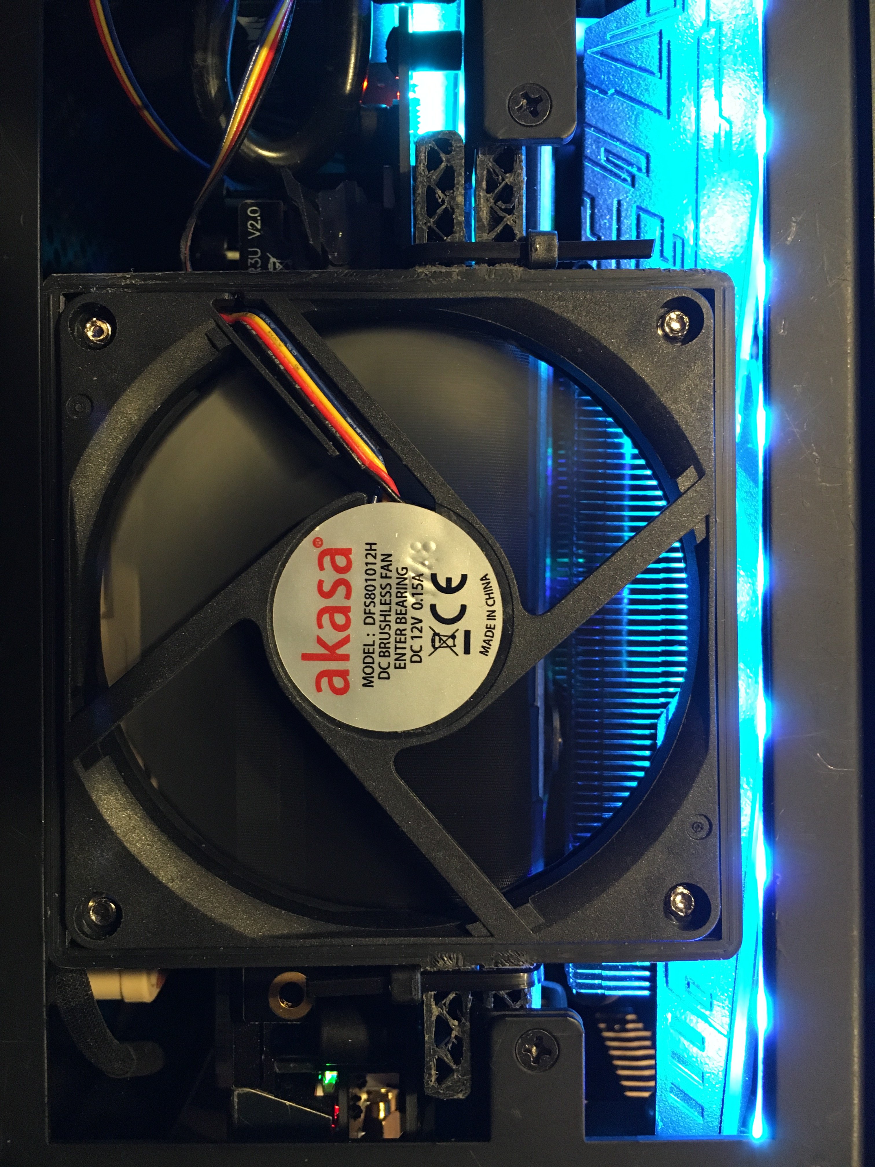

Eisbrecher99 schrieb:Was genau hast du denn an dem Adapter bearbeitet? Je nachdem wie viel Platz da noch ist, könnte man noch eine Strebe bzw. zwei sich kreuzende Streben reinbasteln, die den Riser runterdrücken oder wenigstens ein mögliches Schleifen verhindern.
Erstmal musste ich von den Streben oben Material wegnehmen, da sonst zu viel Druck Zwischen Kabel und Lüfter war und sich somit der Lüfter nicht gedreht hat. Dann habe ich behelfsmäßig mit Kabelbinder mir ein wenig Abstand zwischen Kabel und Lüfter gemacht. Da sonst der Lüfter einfach aufliegt und dauerhaft schleift.
Als da könnte man gut nochmal 2-3mm Abstand schaffen irgendwie.
Hatte mal 2 Bilder davon gemacht. Kann gerne nochmal versuchen bessere zu machen, hab es aber derzeit nicht mehr verbaut, da ich den PC viel rumschleppe und dann jedes mal den Lüfter richten musste....
Ich denke was verbessert werden müsste, wäre
A: das ganze Teil etwas Verwindungssteifer zu machen, da der Lüfter es nicht ist und unter Druck biegt
B: die Doppelstreben oben etwas abtragen
C: irgendeinen Unterbau oder dergleichen machen, damit man Abstand zum Kabel bekommt.

Ich versuche das mal zeitnah wieder reinzufummeln. So genau kann ich es jetzt gar nicht mehr sagen. Aber ja vllt liegt es bei mir auch am Material, habe ABS genommen. Doch schaden würde es sicher nicht die Ränder ein wenig stärker zu machen und so ein wenig mehr Verwindungssteifigkeit hinzubekommen, oder sehe ich das jetzt falsch? Also wenn es eine gute Version gäbe, die meine jetzigen Mängel auszugleichen weiß, würde ich wahrscheinlich auch gleich eine nehmen. ^^

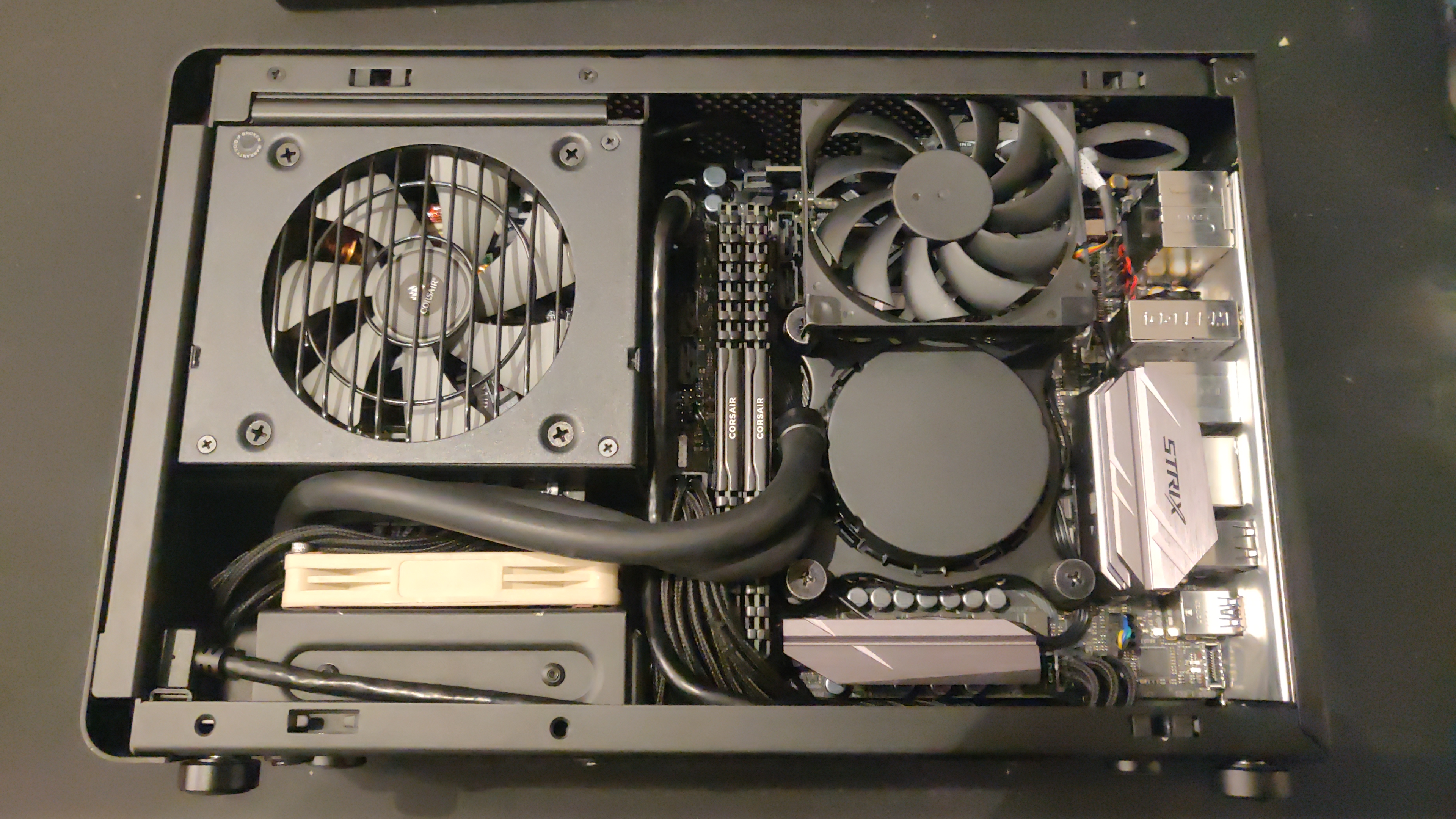

Ich muss zugeben, dass das SF600 Gold, in Kombination mit einer Asetek LC545, eine echte Herausforderung beim Einbau sein kann.
Insbesondere die doch recht langen und steifen Kabel, machen daraus eine nicht zu unterschätzende Aufgabe.
Ich muss da definitiv nochmal etwas tüfteln.
Über Rat und Vorschläge diesbezüglich freue ich mich selbstverständlich sehr.
