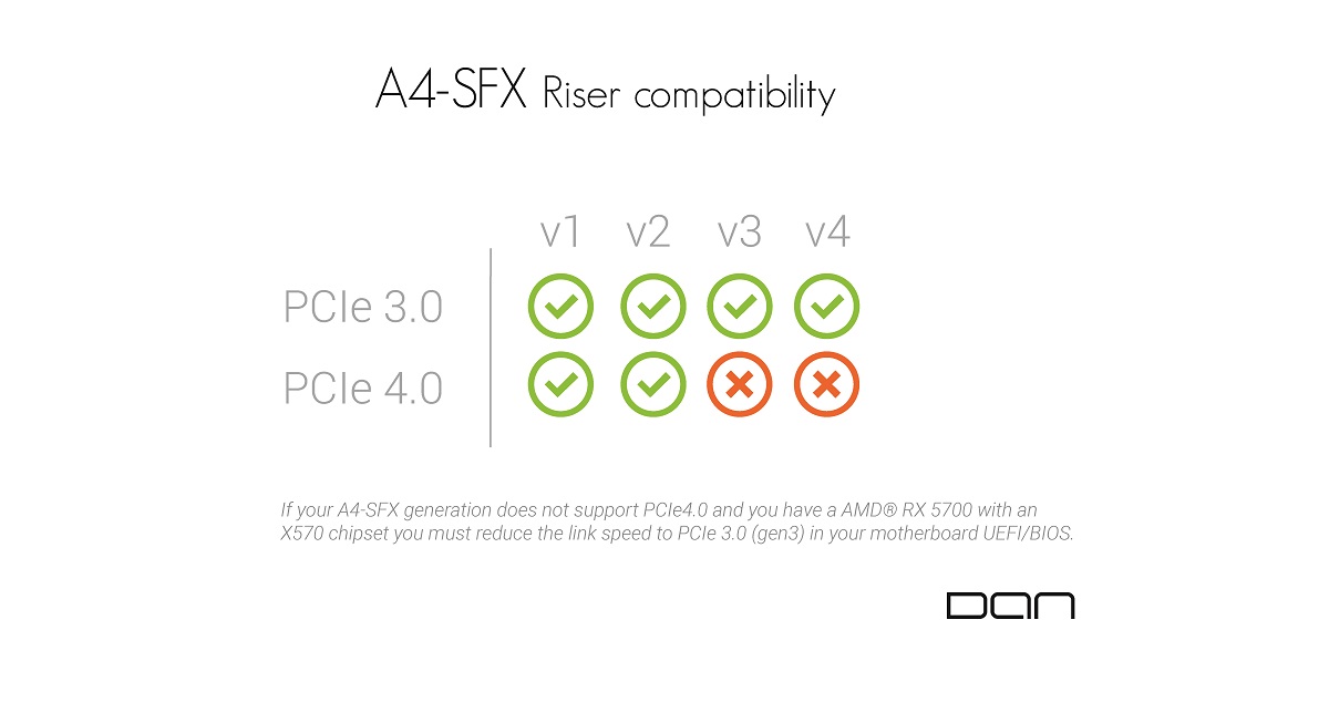

Heute habe ich die PCIe 4.0 Kompatibilität aller A4-SFX Versionen durchgetestet:
Bei der v3 und v4 stürzt Windows 10 mit einem Blue Screen nach dem Boot-Logo ab. Nur das v1 und v2 mit dem 3M Twin Axial Riser ist in der Lage PCIe 4.0 zu betreiben.
Ich habe einen 6 Stunden Belastungstest mit Futuremark, Valley Benchmark und einigen Spielen durchgeführt und konnte keine Probleme feststellen.
Besitzer eines v3 und v4 Gehäuses haben jedoch keine Nachteile. Wenn im UEFI/Bios der „Link Speed“ auf gen3 reduziert wird, funktioniert auch eine AMD RX5700 auf einem X570 Board. Der Geschwindigkeitsverlust durch den Wechsel von PCIe 4.0 auf 3.0 ist nur in Spezialanwendungen messbar.

Gehe ich recht in der Annahme, dass es in Zukunft für die Versionen V3 und V4 eine "Upgrade Lösung" von DAN Cases geben wird?
Die Situation müsste auch von der Qualität des Mainboards abhängen oder?
Wenn entsprechende "Verstärker" verlötet sind müsste eine V3 oder V4 auch mit dem ADT-Kabel PCIe 4.0 unterstützen können.
@boltthrower: Das v3 und v4 nutzt die allgemein gültigen Mountpoints für Riser. Dies ist kein Standard aber alle Hersteller orientieren sich da an 3M. Daher können v3 und v4 Besitzer entweder das 3M Kabel kaufen (ist im Handel erhältlich) oder auf preiswertere Lösungen warten. Ich kann nicht viel sagen, aber Li Heat & ADT (Riser Hersteller) arbeiten bereits an einer Lösungen. Ob ich ein Upgradekit herausbringe weiß ich noch nicht.
Ich validiere gerade ob ich für die nächste Batch v4.1 wieder auf 3M wechsel.
Leider habe ich hier kein Laborequipment um sagen zu können ob es bei den v3 & v4 Risern an der Schirmung oder dem Kabelwiederstand liegt. Liegt es an der Schirmung was ich vermute, dann bringt auch ein Retimer dicht am PCIe Sockel nichts. Laut Spezifikation ist das 3M Kabel zu lang, ich vermute aber durch den niedrigen Widerstand 85 Ohm und der guten Schirmung (Twin Axial) funktioniert es bei diesem Kabel.

Aktuell überlege ich die nächste Lieferung A4-SFXv4.1 mit dem 3M Riser Kabel auszustatten. Damit wäre die v4.1 PCIe 4.0 fähig. Der aktuelle Preis liegt bei 199€ der neue Preis würde zwischen 215-220€ liegen. Wäre euch das Feature PCIe 4.0 einen Aufpreis von 15-20€ wert?

naja das musst du schon machen. irgendwann gibts auch von Nvidia und Intel nur noch PCIe 4.0 und du kannst doch nicht jedem sagen er soll in den BIOS Settings PCIe 3.0 einstellen. könntest du schon, aber es ist doch irgendwie blöd. ich finde es richtig von dir. lieber den Produkt so früh wie möglich an den Markt anpassen. der beitrag von @DaHans zeigt sehr gut wieso es wichtig ist. je länger du damit wartest, um so mehr lange gesichter wird es später geben....

@DaHans: Da ich selber keinen eigenen Shop habe, würde eine Upgradekit nur veröffentlich, wenn einer meiner Shops daran interessiert ist. Ansonsten ist es jedem freigestellt das 3M Kabel 8KC3-0726-0250 bei Digitkey oder Mouser zu kaufen. Zwar beträgt die Länge der dort angebotenen Version nur 250mm aber diese reichen ganz knap. Deinen Kauf musst du nicht bereuen, denn PCIe wird erst in vielen Jahren interresant selbst der Unterschied zu PCIe x16 gen2 zu gen3 ist kaum messbar. Die v4.1 wäre somit wie viele Dinge im Hardware-Bereich eher psychologischer Natur und hilft Kunden die nicht wissen wie man den PCIe Linkspeed umstellt. Einen wirklichen Geschwindigkeitsvorteil wird dadurch niemand in den nächsten Jahren erziehlen.

@ DAN: ich würde nur auf 4.0 wechseln wenn sich die 5700/XT Customs sehr gut verkaufen und im DAN Kühlen lassen... Es gibt einfach keinen Sinnvollen Grund auf die 3M zurück zu gehen. Und wer ein A4-SFX kauft ist auch in der Lage eine UEFI Einstellung vorzunehmen...

wie ist es eigentlich bei den V3 und V4 Versionen? wird im PCIe 4.0 Mode das Bild angezeigt so dass man überhaupt ins BIOS rein kann? es gibt CPUs, die keine integrierte GPU haben und wenn die Riser Card gar nicht funktioniert, hat man eben pech.
