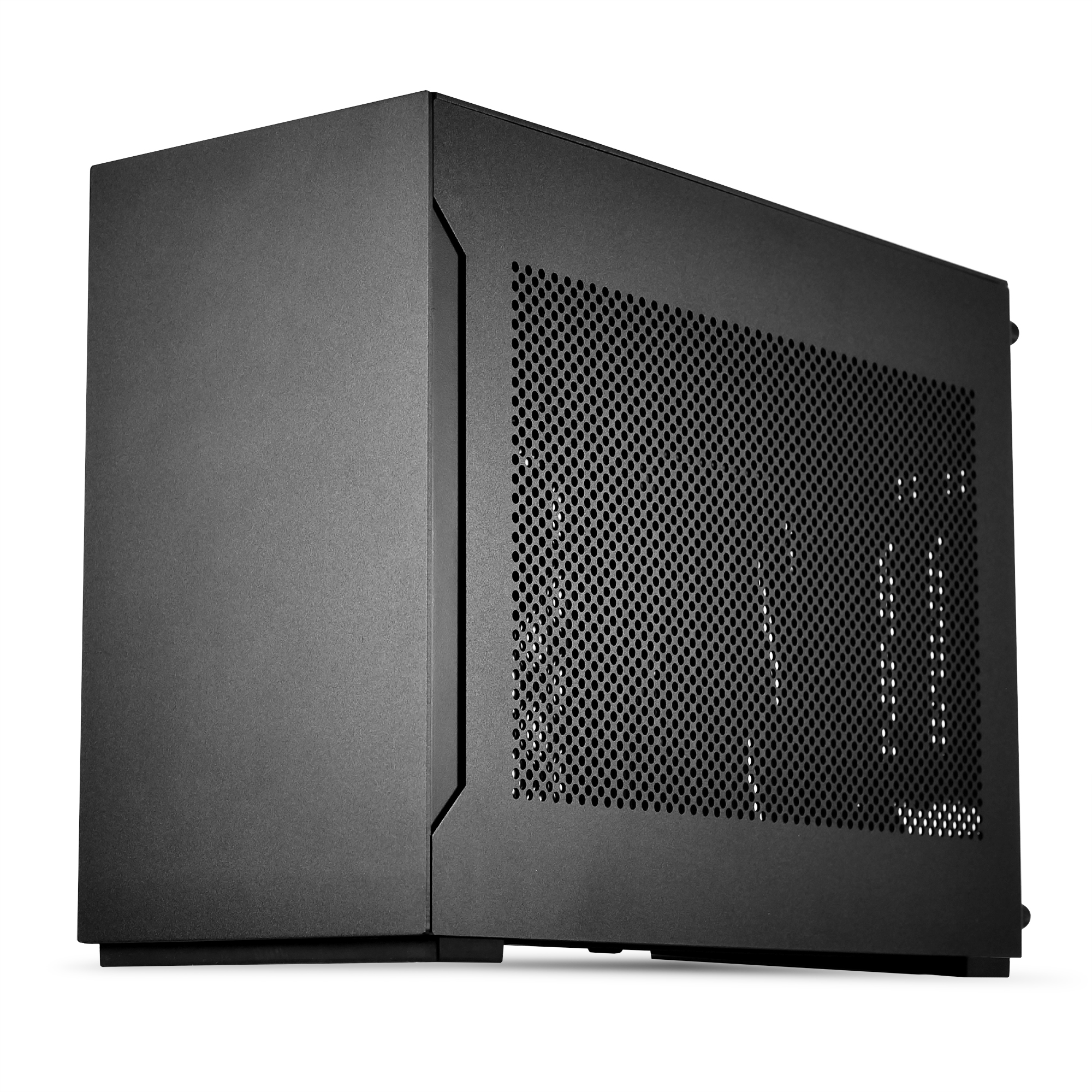

Das A4-H2O bzw. chemisch korrekt A4-H₂O wurde von DAN Cases GmbH designt und wird durch LianLi Ltd. hergestellt und vertrieben. Das Ergebnis ist ein echtes SFF Produkt, mit DAN DNA und LianLi Herstellungsqualität, zu einem fairen Preis und guter Verfügbarkeit. - "A Tribute to SFF"
In 11 Litern können 3-Slot Grafikkarten mit einer Länge von 321mm, High-End Prozessoren und eine vollwertige 240 AIO/Wasserkühlung verbaut werden. Das Gehäuse nutzt das vom A4-SFX Salonfähig gemachte Sandwich-Layout. Das Produkt ist perfekt für SFF Liebhaber, dem portablen Einsatz, CAD Workstations oder Gamer die ein High-End System aufbauen wollen.

Gehäusemaße (H x B x T):
244 x 140 x 326mm, 11,1L
GPU Support: 3 Slot GPU bis zu 321mm in der Länge
Motherboard support: Mini-ITX
Power Supply support: SFX, SFX-L
Wasserkühlung/AIO support: 240mm Radiatoren (30mm Dicke) mit120x120x25mm Lüftern
Festplatten/SSDs: 1 x 2.5" HDD/SSD
IO: USB-A, Audio, Mic, USB-C
Material: 1.5-2mm Aluminium (außen), 1.5mm Stahl (inner)
Seitenteile: LianLi Push Pin Technology
Farben: Schwarz oder Silber eloxiert & sandgestrahlt, mattschwarz innen
Riserkabel: wahlweise PCIe 16x gen4 oder gen3[/SIZE]
Erscheinungsdatum : 9. Februar 2022 bei (Caseking; Newegg & OCUK)
Preis: ca. 115€ (gen3 Riser), 155€ (gen4 Riser)

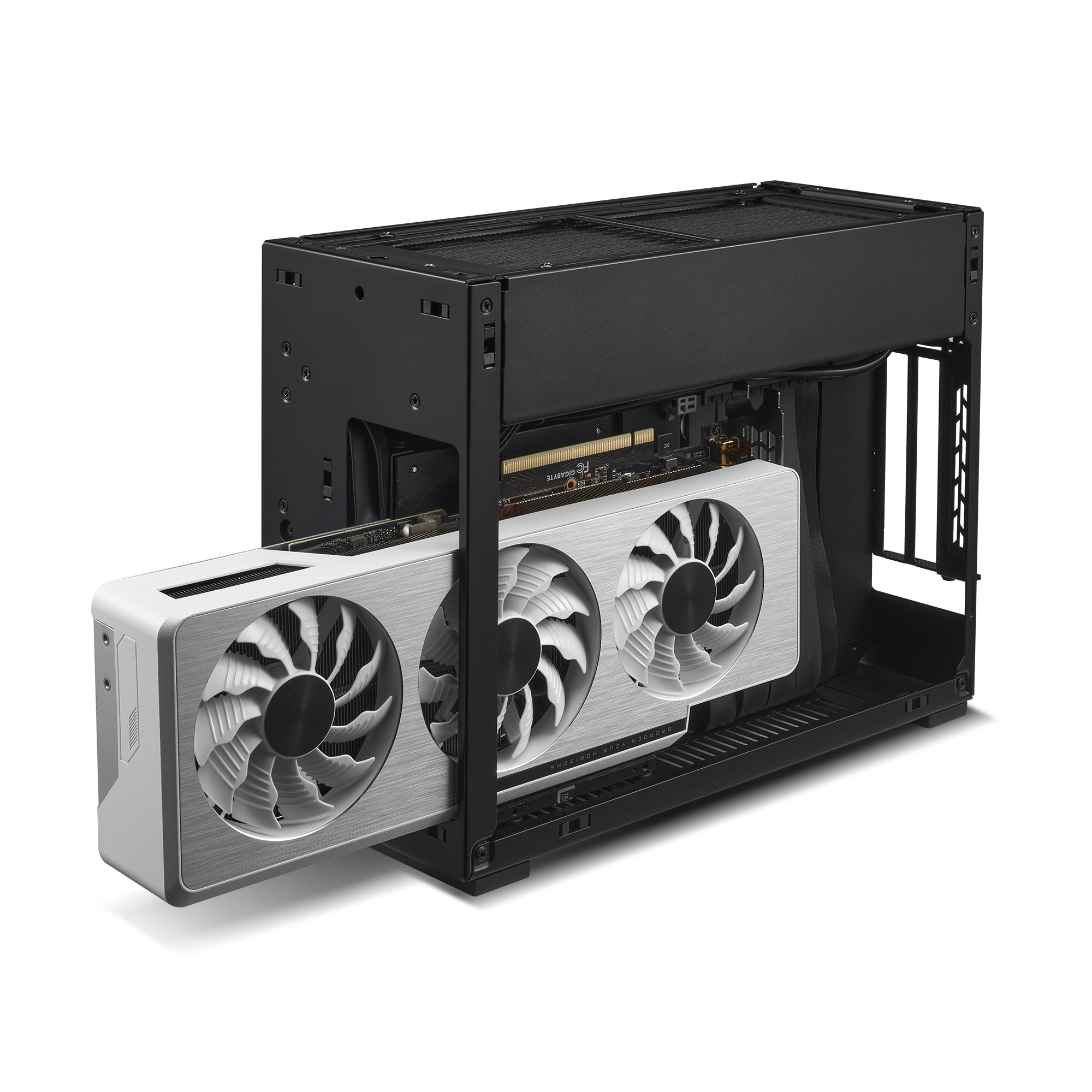

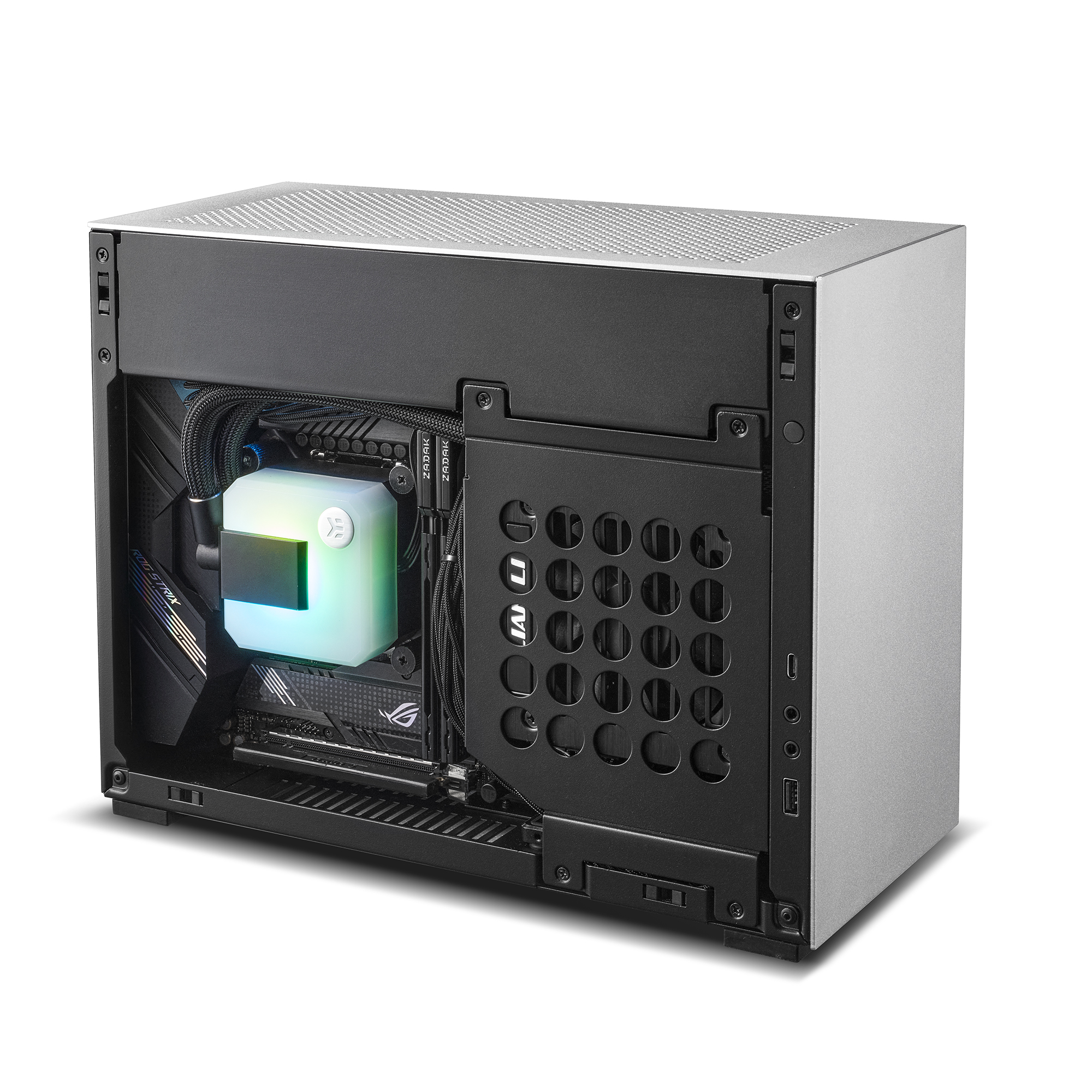

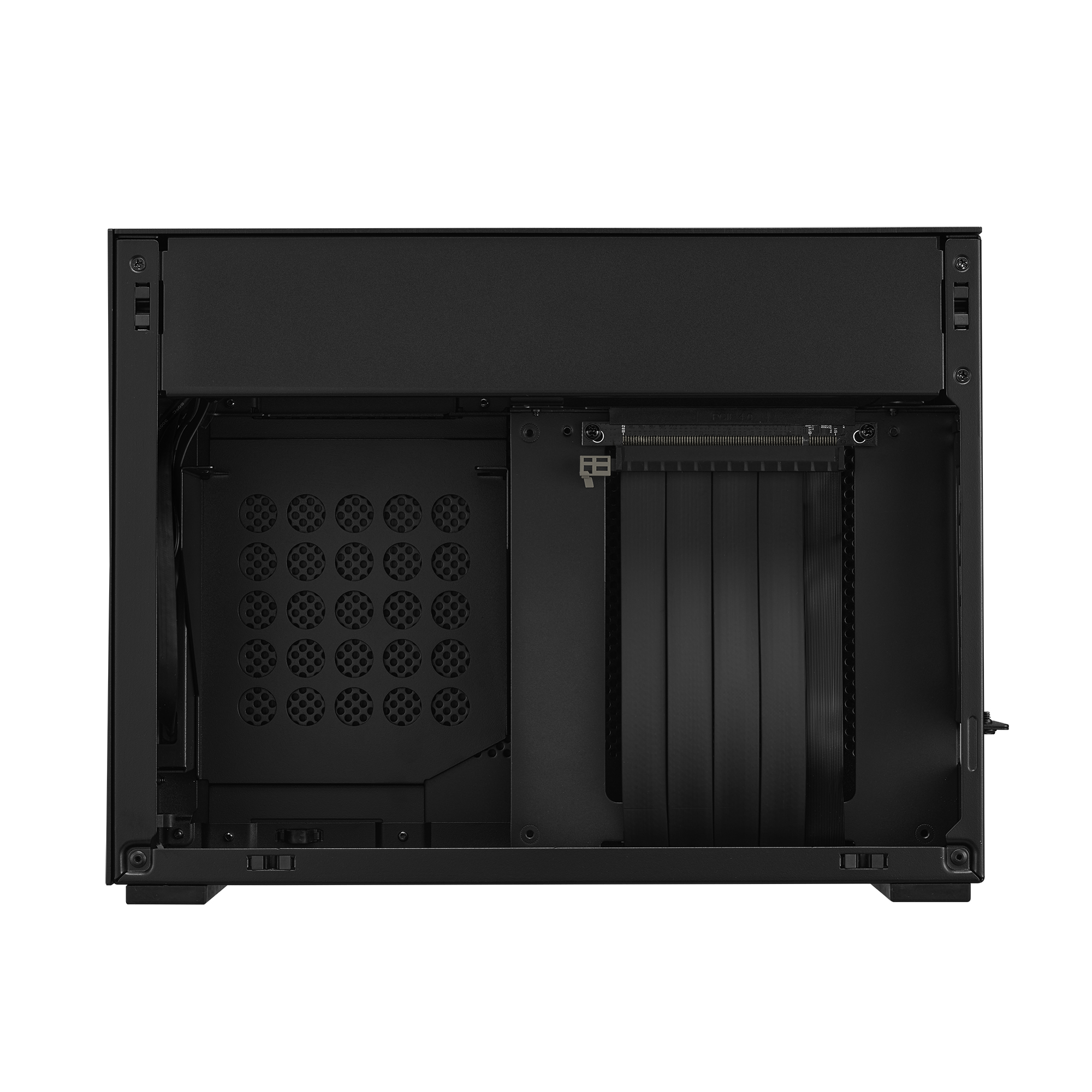

gibt es einen speziellen grund, warum die kammern getauscht wurden? ich hätte gemeint, dass es mechanisch günstiger ist, wenn die gpu zusätzlich durch den pcie-slot gestützt wird. jetzt hängt sie kopfüber und wird nur vom gehäuse gehalten?

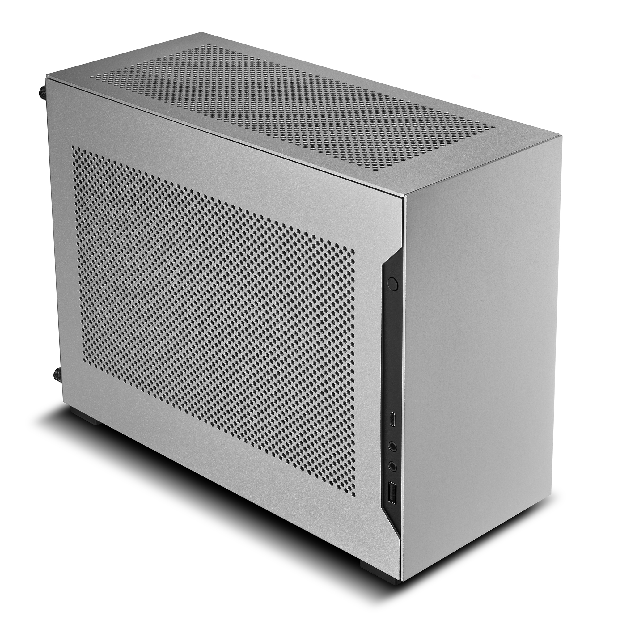

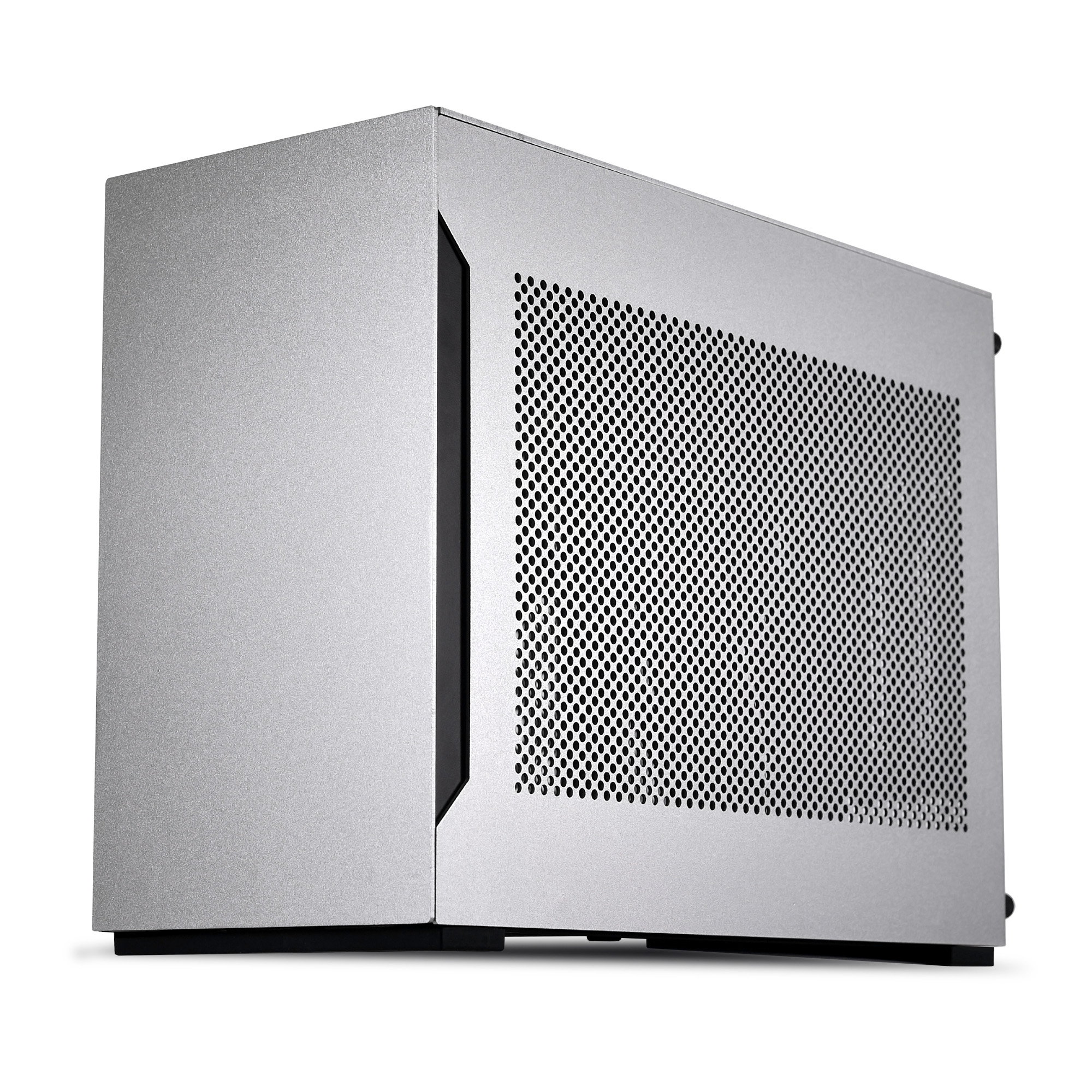

Oh, keine abgerundeten Ecken mehr?
Ist mir auch gleich optisch negativ aufgefallen.
Insbesondere die Ecken vom Deckel und Unterseite zur Frontseite sehen einfach bescheiden aus. Speziell bei der Version in Silber.
Hier hätte man bei der Frontseite die Ecken nicht abrunden und an Ober-Unterseite anpassen können
Dieser Art der Montage erlaubt größere Grafikkarten und schafft mehr Platz für die Schläuche die aus der AIO kommen. Die Grafikkarte wird durch die Arretierung am PCIe Sockel gehalten und durch die Slotverschraubung und Slotenden-Halterung.
Meinst du wie beim ersten Sample welches von Optimumtech getestet wurde?
Tatsächlich sind alle Ecken abgerundet, das Problem ist, dass der "Deckel/Top-Panel" nicht zwischen den Seitenteilen liegt sondern oben auf. Würde er dazwischen liegen. würden die Rundungen der Seitenteil, Deckel und Front in einer sauberen Ecke münden. Tatsächlich ist dies die einzige Designentscheidung bei der sich Lian Li durchgesetzt hat. Mich persönlich stört dies aber auch nicht doll weil wir hier von einer 1-2mm Zone sprechen.
Ja genau, das war ja früher ein gewisses Alleinstellungsmerkmal deiner Gehäuse, siehe das A4 mit den runden Ecken, oder der C4 Prototyp, bei dem ja die Front an der langen Frontseite nach hinten zur Seite abgerundet war.
