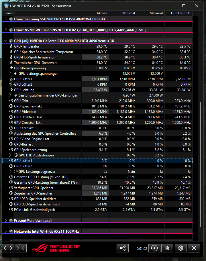

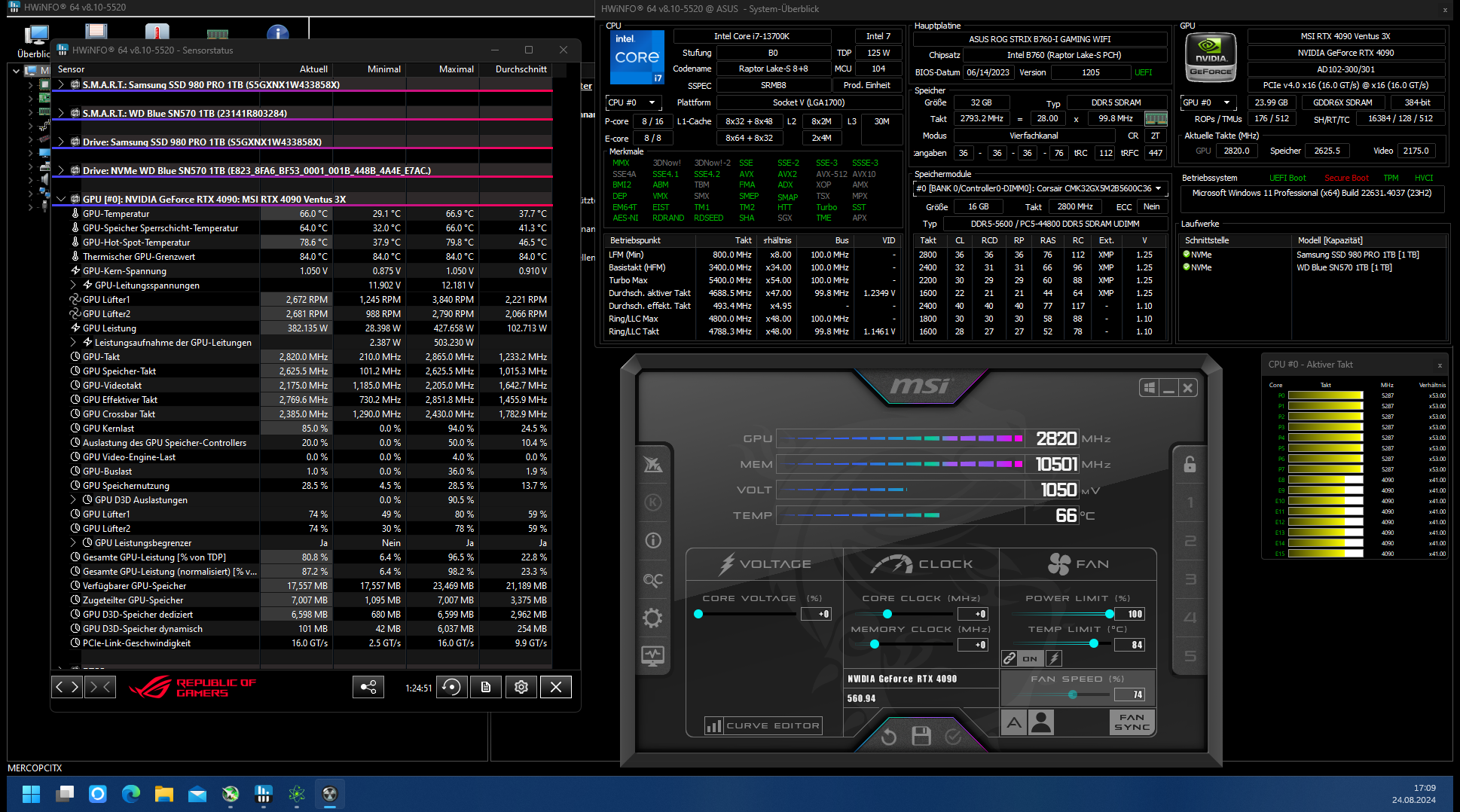

Meine GPU hat einen silent mode, wobei die Lüfter ausgeschaltet sind. Ab und an schaltet sich der mittle kurz an, geht relativ schnell wieder aus. Nach intensiven Gaming sessions, während einer Hitzewelle, wurden die Kühlphasen des mittleren Lüfters länger und schneller (rpm). Nun läuft der mittlere Lüfter fast immer zu 100%, selbst wenn ich nichts tue.
Ich habe gelesen dass MSI RTX 4090 Ventus 3x OC keine Vram Kühlpads hat und allgemein an Kühlkomponenten gespart wurde (es gibt bereits eine verbesserte E Version). Verschiedene MSI Afterburner Lüftereinstellungen wurden ohne Erfolg ausprobiert.
(CPU Temps ebenfalls i.O., PC steht frei, relativ mittig im Raum)

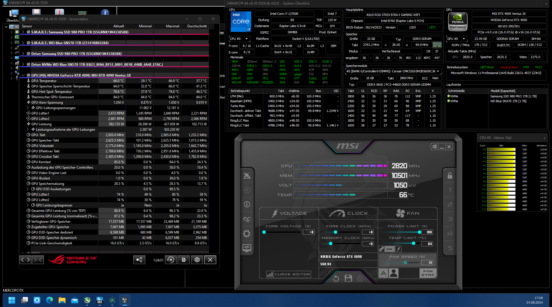

Ich habe meine Temperaturen überprüft, während Gaming und in Idle, alles in Ordnung.
Meine Einschätzung ist: Heatspikes, welche den Lüfter anwerfen, sind so kurz dass sie nicht großartig in die angezeigte Temperatur einfließen.

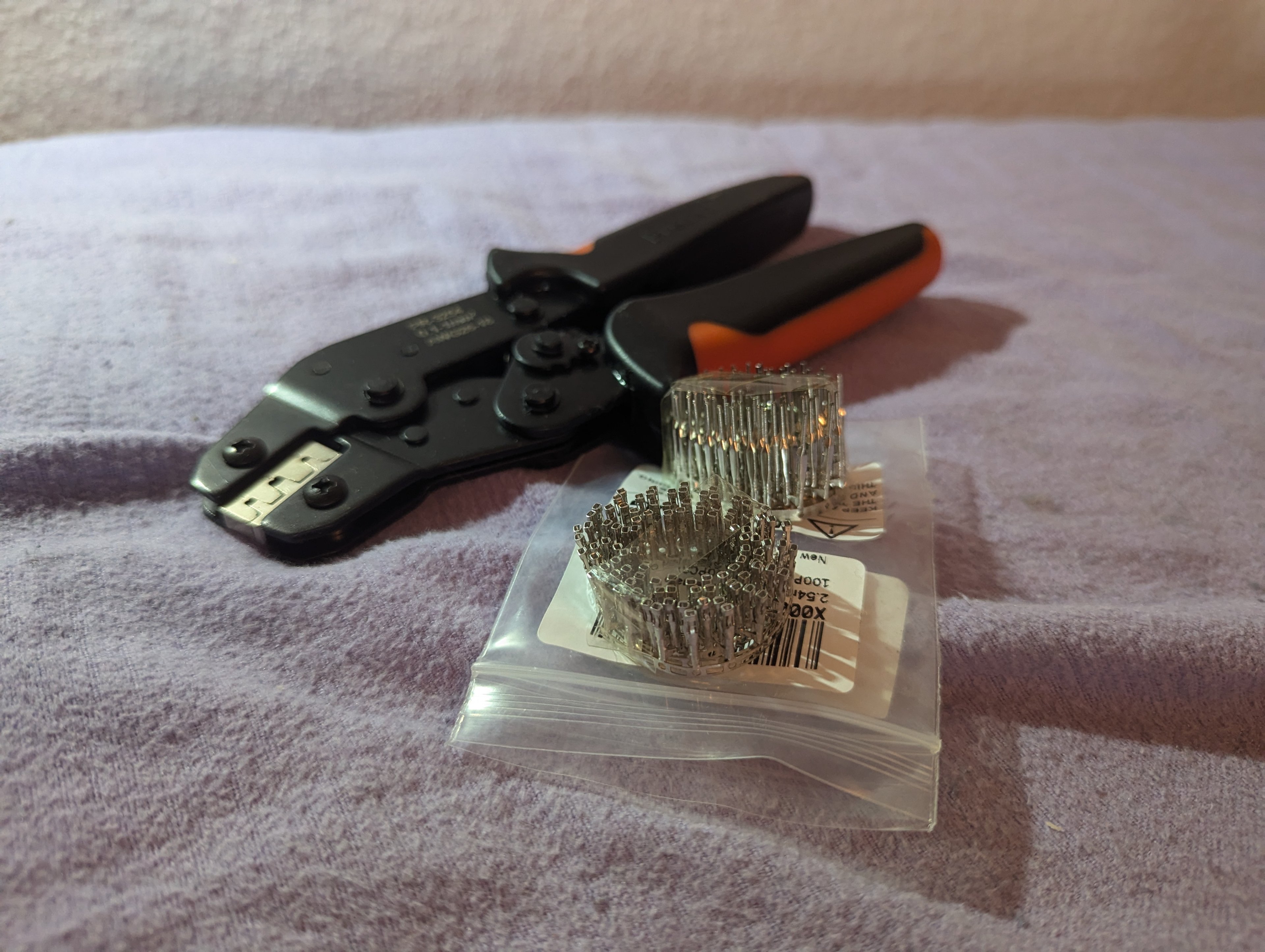

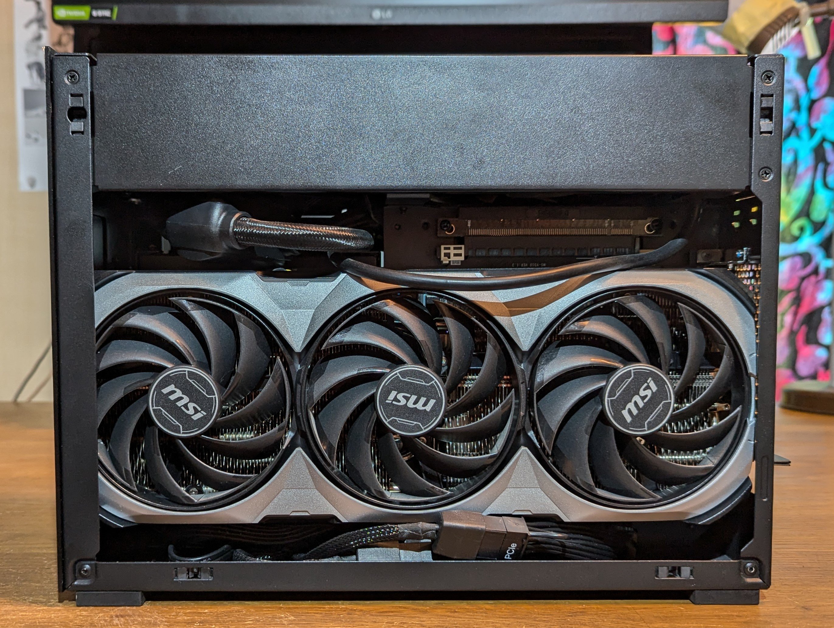

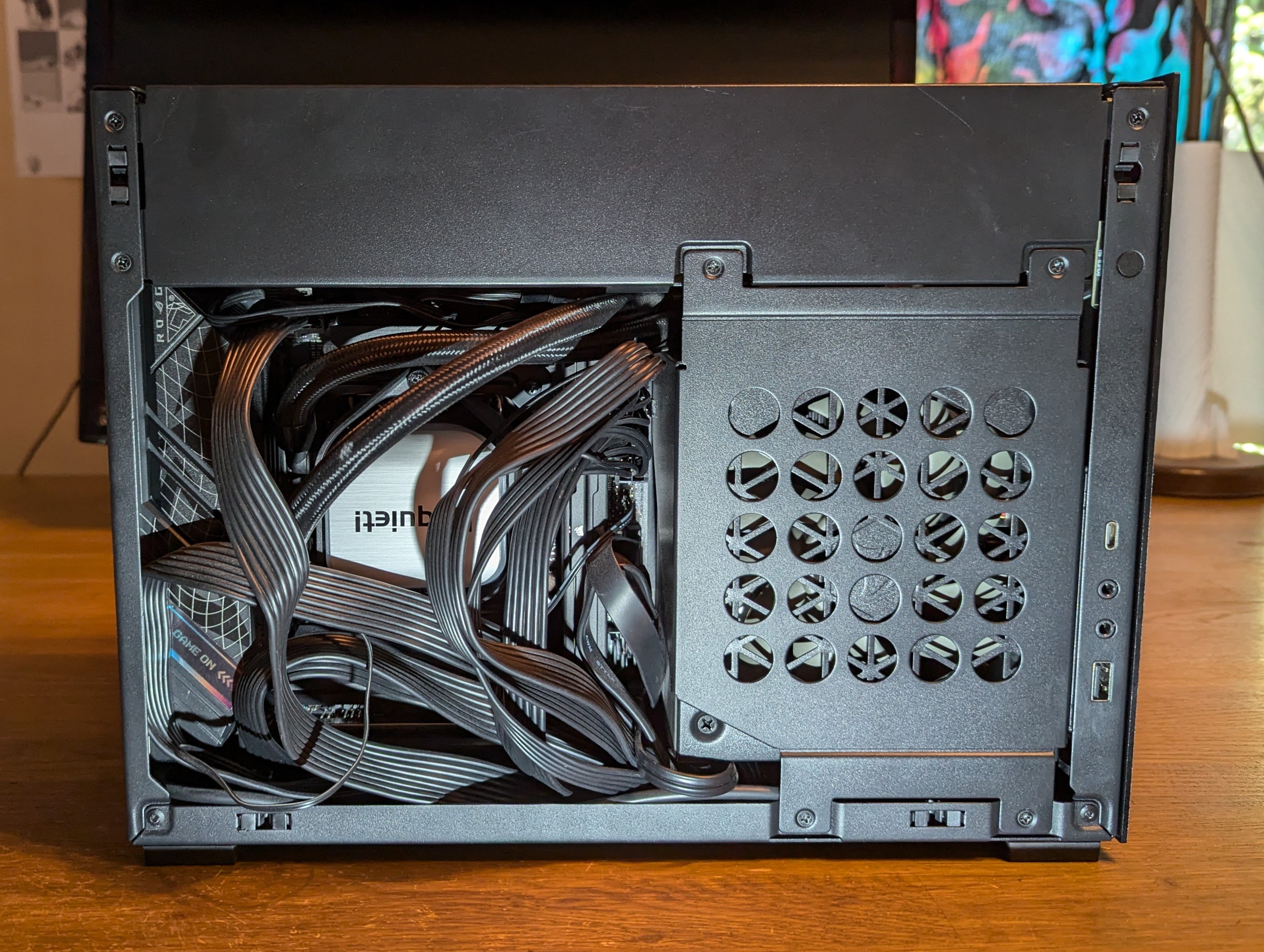

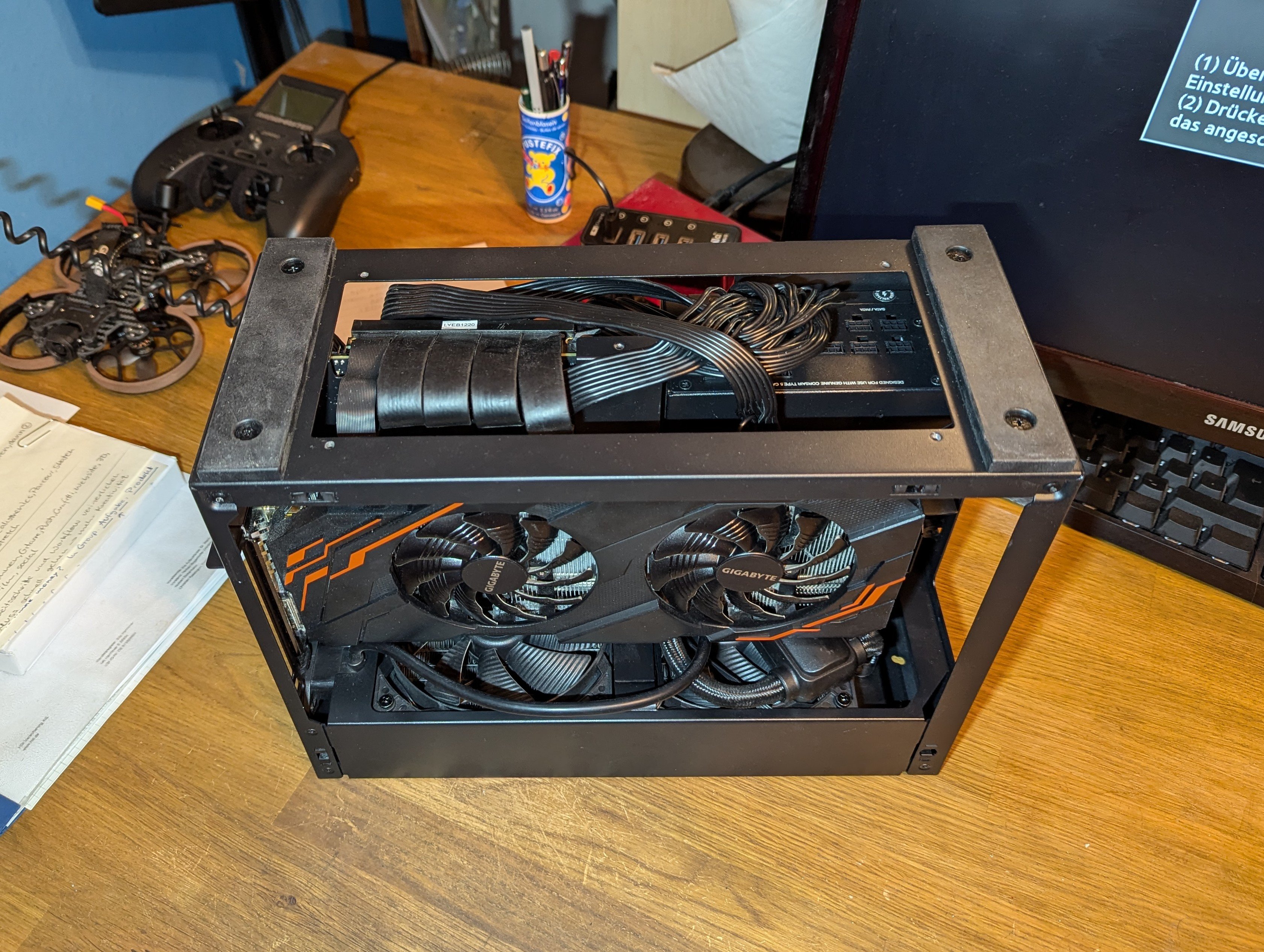

Kabel: alle Kabel sind viel zu lange und nehmen dem PC Airflow, außerdem kann ich das Gehäuse nicht schließen.
Lösung: Ich habe bereits eine spezielle Zange und Innenleben der Verbindungsstecker gekauft, um alle Kabel selbst zu kürzen. Durch verbesserten Airflow könnte sich die Grafikkarte beruhigen.

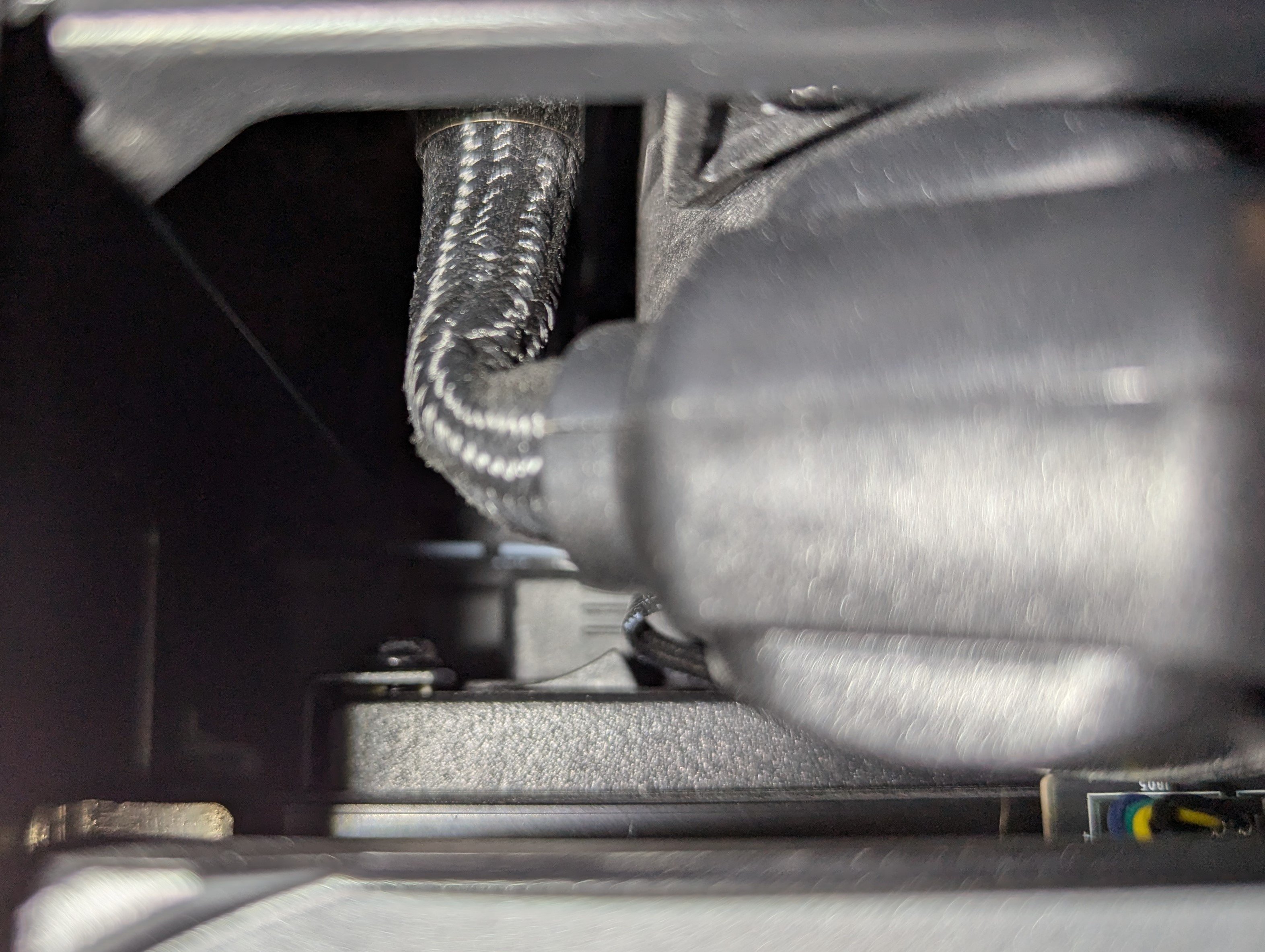

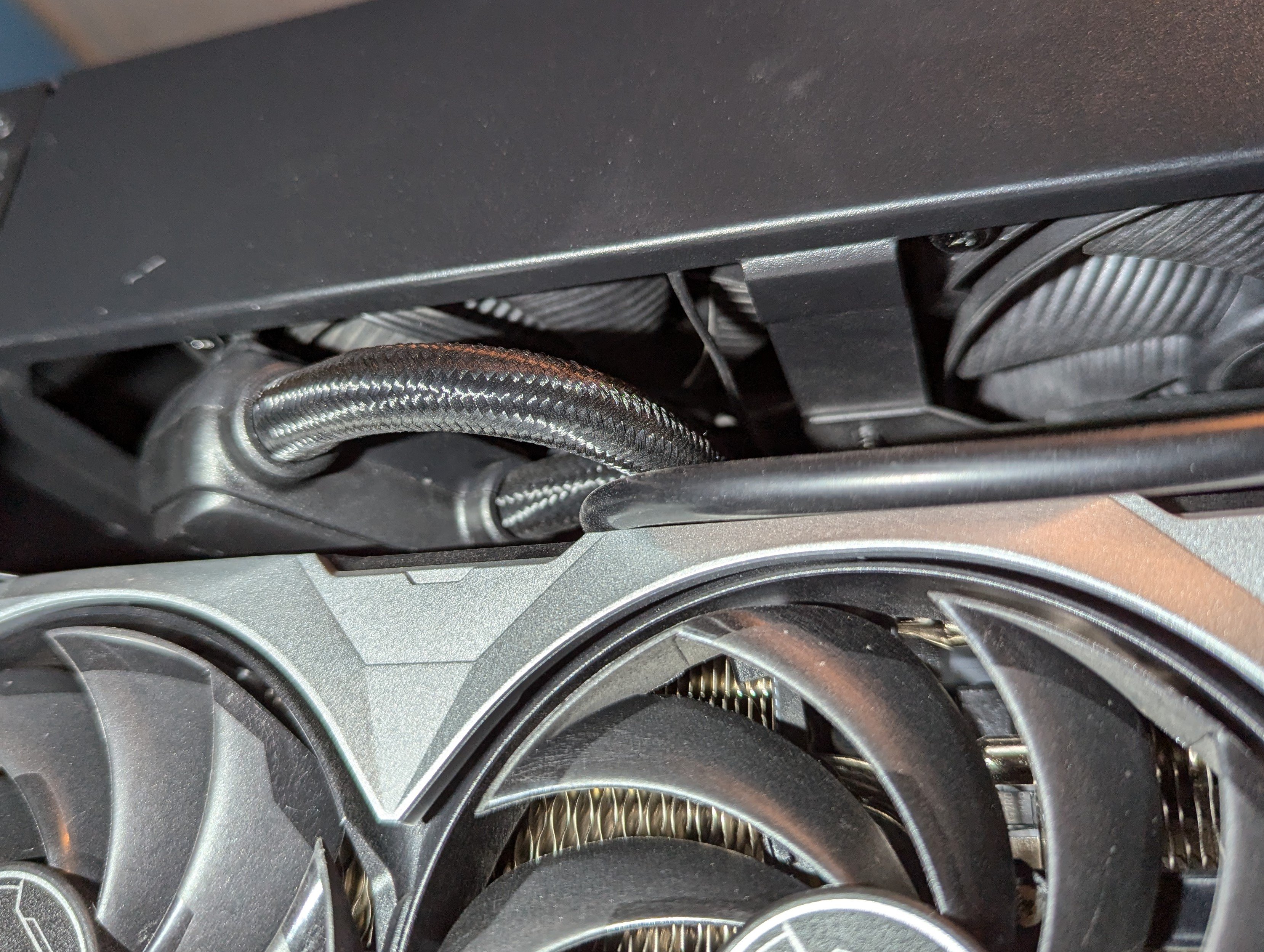

AiO Wasserkühlung: Die Wasserpumpe ist ungünstig platziert. Bei kleinster Bewegung streift der AiO-Lüfter an der Pumpe. Außerdem Muss der Schlauch geknickt werden, weshalb die Wasserpumpe mehr arbeiten muss. Außerdem habe ich Angst dass es undicht wird und Wasser auf die GPU tropft.
Lösung: Benutzerdefinierte Wasserkühlung mit Inline-Pumpe, denn über der Graka ist horizontal Platz.

Im Anhang findet ihr Bilder zu besagten Problemen, sowie Screenshots der Temperaturen während Gaming und Idle (Lüfter läuft 100%)

Ich hatte auch mal das H2O, ggf. eine ander AiO? Da gibt es auch passendere und unpassendere. Da gibt es ja auch Empfehlungen in diversen Threads zu dem Gehäuse.

  • Kabelmanagement. Das ist einfach Mist wie es jetzt ist. Mit Kabelbindern könnte man da schon was rausholen. CPU Kabel kann man hinter dem Board verlegen, also zwischen Board und Mittelwand. Das ATX Kabel kann man über dem Netzteil herausführen, bei flachen Kabeln sogar zwischen Netzteil und Board. Kleinere Kabel kann man ggf. auch hinters Board legen. Lüfterkabel von oben kann man ganz hinten verlegen, je nachdem wo dein Fan Header ist. Ansonsten alle Kabel zwischen Netzteil und Front klemmen, da ist genug Platz. Oder nach unten vielleicht noch. Ich hab auch ein SFX-L im A4 H2O und da ist kein einziges Kabel vor dem Board sichtbar, und ich hab noch ARGB Anschluss belegt und einen RGB Strip drin.
  • Alternativ Kabel eben selber kürzen wenn du dir das zutraust. Ansonsten Custom Kabel bestellen für ATX und GPU. CPU sollte wie beschrieben problemlos möglich sein hinterm Mainboard. Auf Etsy mal nach DreambigbyRayMOD suchen, ist preiswert und nett für Custom Kabel.

@pietcux die Temperaturen waren immer gut, weshalb ich den Kabelsalat anfangs auch gelassen habe, leise war es nicht, aber... absolut akzeptabel.
Mithilfe von @h3@d1355_h0r53 Antwort habe ich einige Kabel schöner verlegt. Das Hauptproblem ist dass die Grafikkarte 3 "type 5" auf "PCIe Kabel" braucht und der Adapter, der diese verbindet, von der länge her mehr als ausreicht. Da muss ich die Kabel soweit wies geht kürzen. Wenn die Kabel verlegt sind informiere ich mich zu den Lüftern, danke.

Bei der AIO habe ich allerdings echt Kopfschmerzen gehabt.
Das Gehäuse macht massiv Probleme mit der Größe der Pumpeneinheit und den Wegen die die Schläuche gehen müssen ohne diese zu knicken.

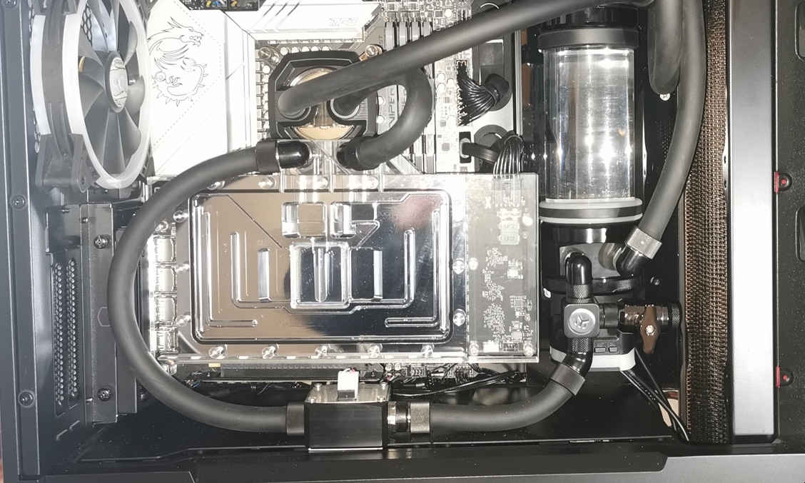

Die Idee mit der Wasserkühlung hatte ich auch, da nach meinem Verständnis die Karte kleiner wird, also der große Luftkühler wegkommt
Die Grafikkarte wird kürzer und auch schmaler.
Das ist eine MSI RTX 4080 Gaming X Trio (Rechner Sohn), die hätte zwischen AGB mit Luftkühler nicht gepasst. Um die Grafikkarte vor dem Umbau austesten zu müssen, haben wir auch das Rieserkabel mit verwenden müssen. Damit die Grafikkarte auf der Halterung, die noch nicht verbaut war, halbwegs seitlich raus stand.
Zudem ist die Grafikkarte von 3,5 Slot auf 2 Slot kleiner geworden. Aber wie bereits geschrieben, mit nur einem 240 Radiator wird die Wassertemperatur so stark ansteigen, dass es weder leise noch kühl wird. Als Dauerbetrieb würde ich daher solch ein Umbau nicht empfehlen.
Reaktionen: merco001
Eigentlich ein Trauerspiel, wenn man sich die https://www.asus.com/de/motherboards-components/graphics-cards/asus/rtx4080-o16g-noctua/ anschaut. Die hat einen genauso großen Kühlkörper, wenn nicht kleiner, wie ein 240er Radiator und die gleichen Lüfter drauf und ist der ungeschlagene Maßstab, was Temperatur und Lautstärke angeht.
