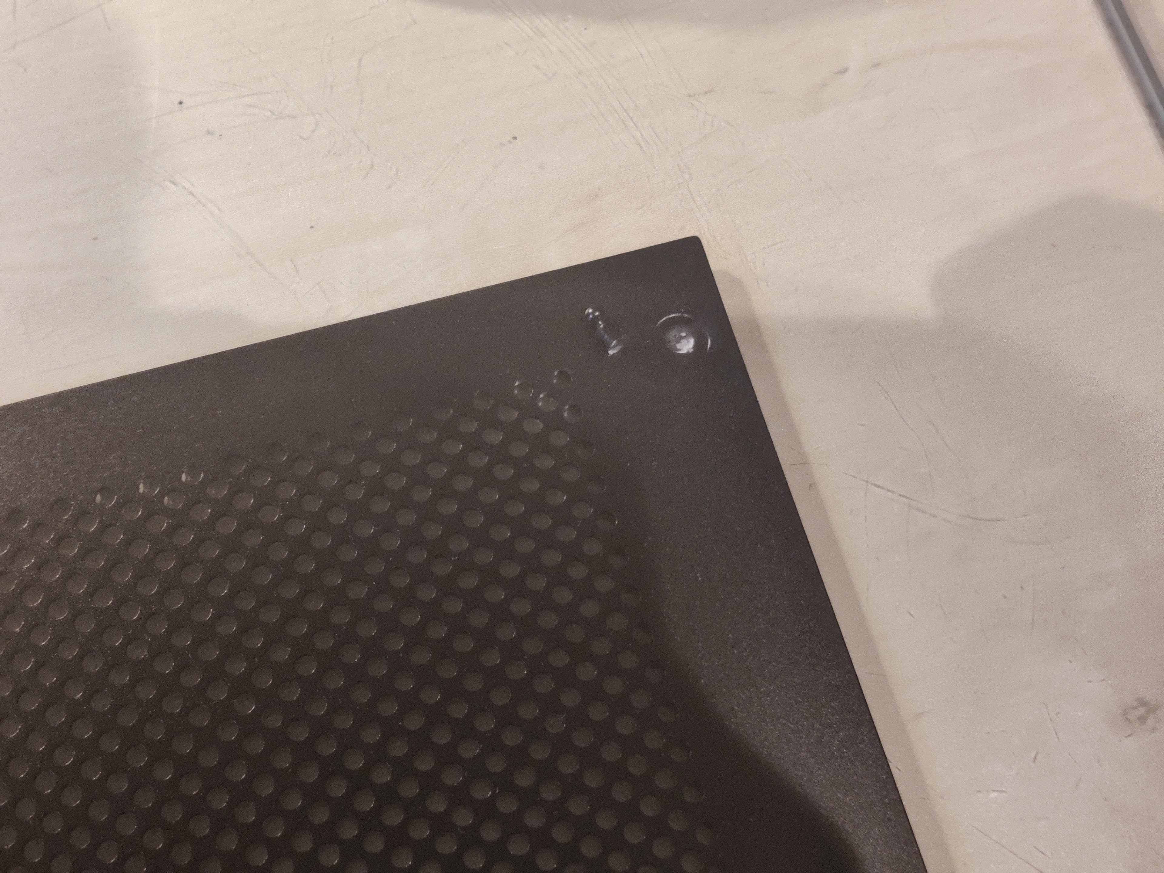

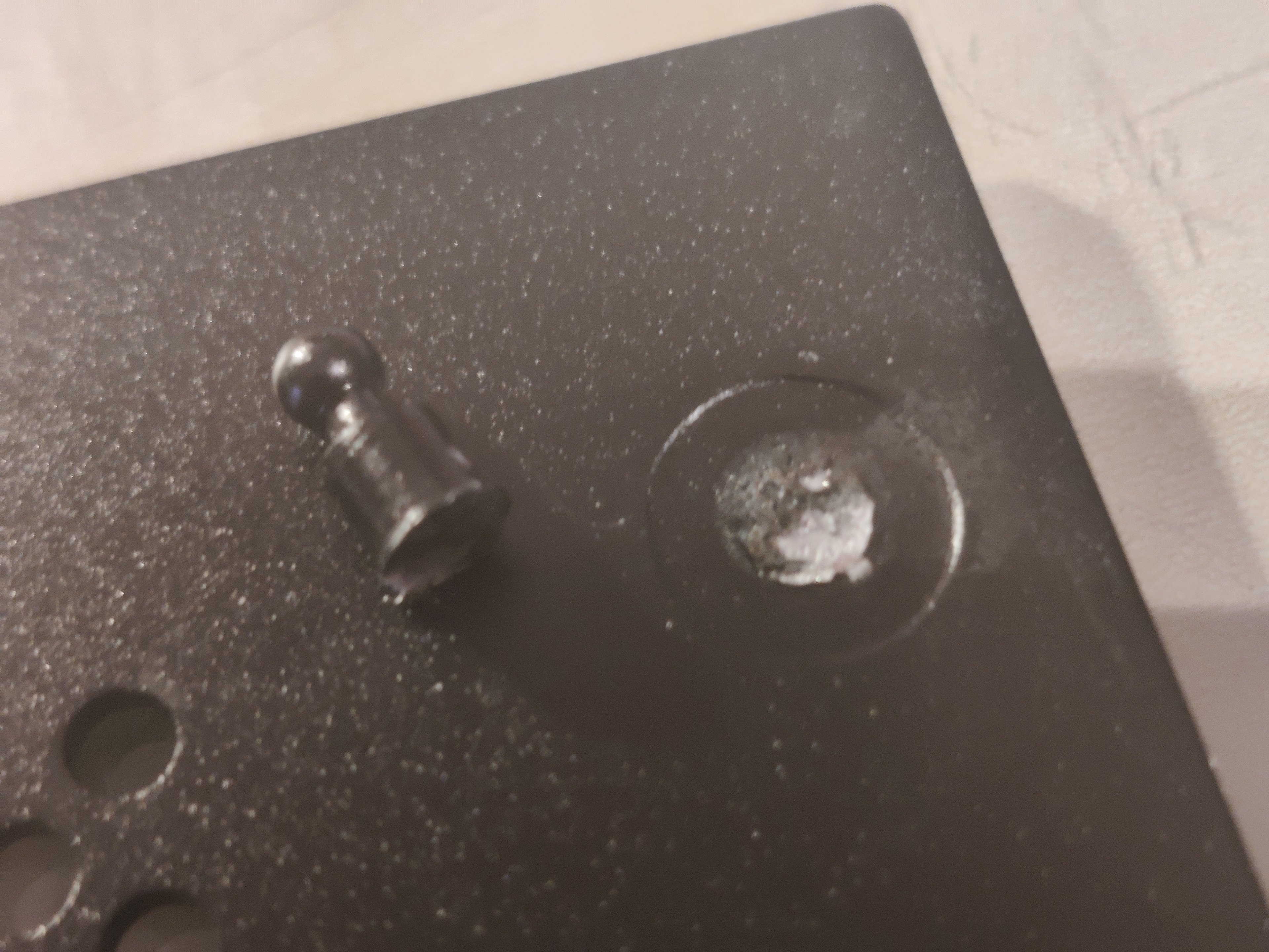

vorhin ist mein A4-H2O angekommen, einen Tag früher wie von CaseKing angekündigt.
Leider ist beim Demontieren des oberen Alu-Blechs sofort ein Push-Pin abgefallen. Sieht für mich so aus als wenn beim Punktschweißen was schiefgelaufen wäre, da ist maximal ein Drittel der Fläche überhaupt im Kontakt gewesen, der rest sieht aus wie eloxiert.
Die restliche Build-Qualität erscheint mir Top. Alle anderen Push-Pins scheinen intakt zu sein. Müssen sie auch, denn die Seitenteile sitzen schon sehr straff, was bei einem Nagelneuen Case aber auch zu erwarten ist. Freue mich schon darauf das Teil mit leben zu füllen.
CaseKing habe ich telefonisch informiert, die haben mich aufs Reklamationsformular verwiesen. Ich hoffe einfach mal dass die ausreichend Ersatzteile bzw. Ersatzcases auf Lager haben. Die Verfügbarkeit im Shop redet vom 19. April, solange will ich auf gar keinen Fall warten...
