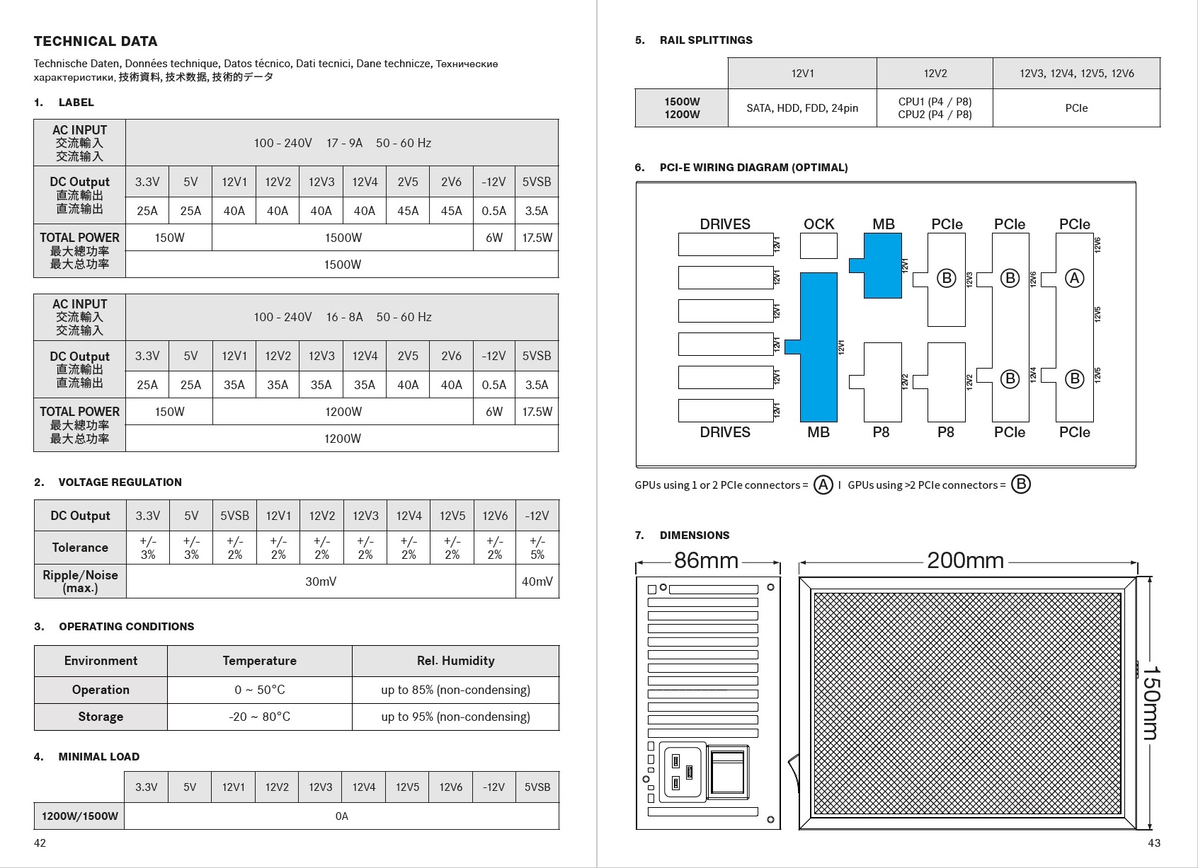

Ich habe jetzt aber ein Problem und weiß nicht an was es liegt und zwar leuchtet mein Mainboard fröhlich vor sich hin wenn das Netzteil eingesteckt aber der Schalter auf der Stellung 0 ist, der PC lässt sich nicht starten.
Das 24Pin Kabel hat auf der Netzteilseite 2 Anschlüsse (im Anhang blau markiert) kann es eventeull daran liegen?
