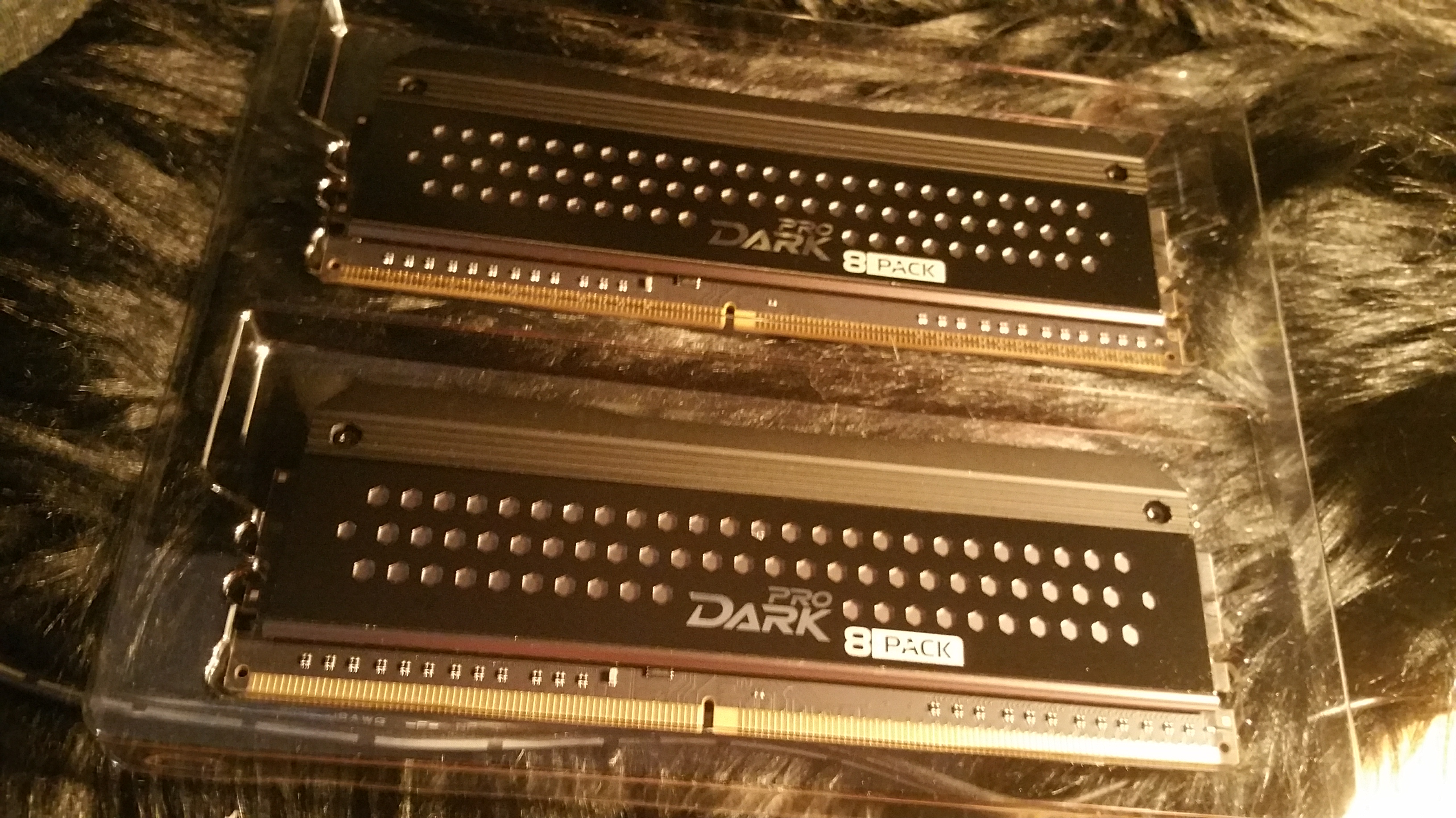

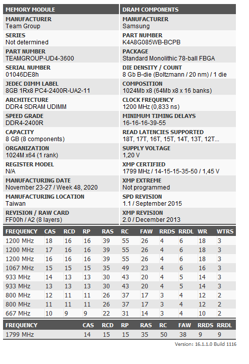

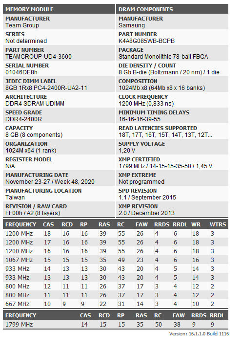

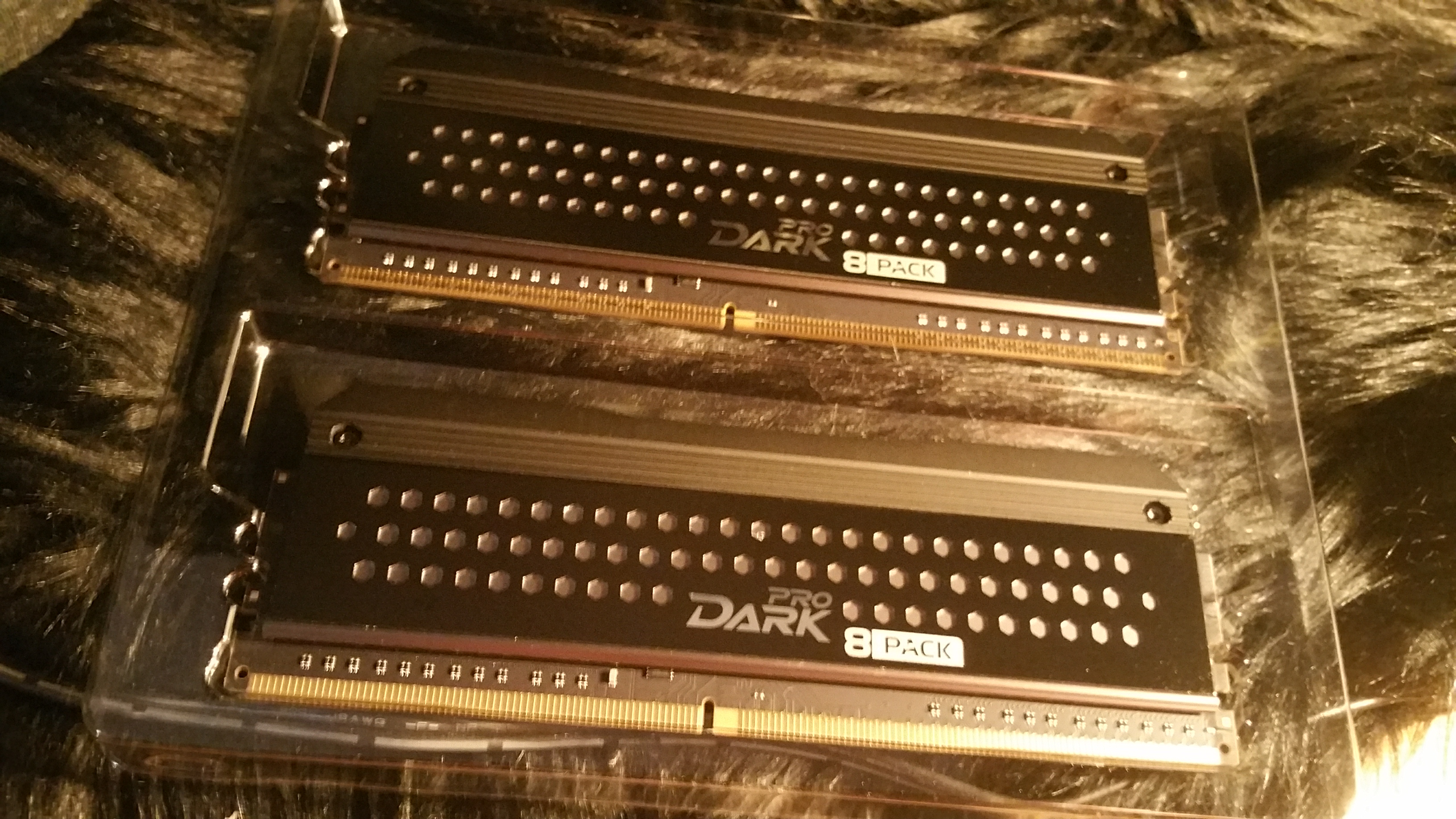

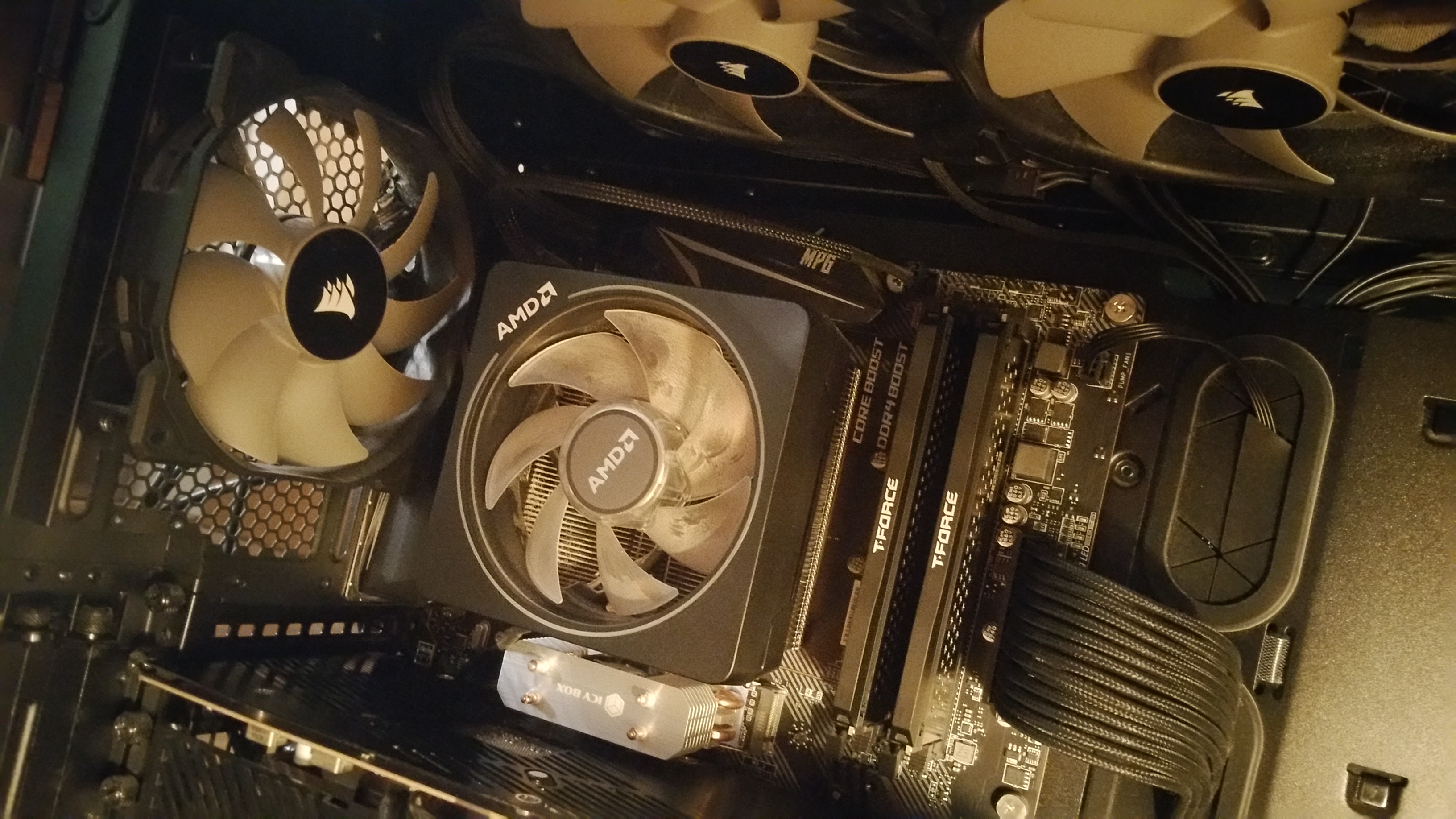

Hallo und einen schönen guten Tag,
da ich mehrfach gelesen habe dass Ryzen 3, 5, bis 9 prinzipiell "nur" 3000 Megahertz RAM-Takt können, wäre meine Frage:
Ist das wirklich so? Geht bei einem Ryzen prinzipiell 3000 Megahertz als Limit für RAM-Taktung, oder geht da auch mehr?
Kann man die RAM Geschwindigkeit bei einem Ryzen System auf 3600 Megahertz hochdrehen, ohne dass er dabei gnadenlos übertaktet wird oder gar Schaden nimmt?
(Ryzen 7 3800X 8-Kerner.)
Ich habe die Ehre einen der seltensten RAMS zu testen, den Hochgeschwindigkeits-RAM T-Force Dark Pro von Team Group, 16 Gigabyte T-Force mit 3600 Megahertz CL14 der drastisch schneller sein müsste als der g.Skill 3000 Megahertz CL14.
Aber trau mich jetzt nicht höher als 3000MHz einstellen im BIOS.... :D

Sehr schön, vielen lieben Dank für die Antworten. Also das hängt von der Ryzen Generation ab, es ist ein Ryzen 7 Zen 2. Dann habe ich sozusagen wohl eher Pech gehabt, kann aber dafür vermutlich die Timings sehr scharf einstellen (beim g.Skill Trident Z waren CL13 Timings bei unter 3000 Megahertz angegeben, dann packt der RAM hier locker CL12.)
Die Voltage habe ich zurzeit, wie fast alles im System, ein wenig undervoltet - der RAM ist eigentlich mit 1,450 Volt spezifiziert, ich lasse ihn aber mit 1,400 Volt laufen, und er läuft gut sehr kühl und rocksolid.
Da die Maschine pfeilschnell ist, und ich cool & quiet oder noch besser ultrasilent bevorzuge und generell Komponenten nur sehr ungern übertakte würde ich sagen belassen wir es bei 3000 Megahertz bis ich mal einen Zen3 Ryzen kriege, und einfach mal versuchen die Timings ein wenig schärfer einstellen. :)
