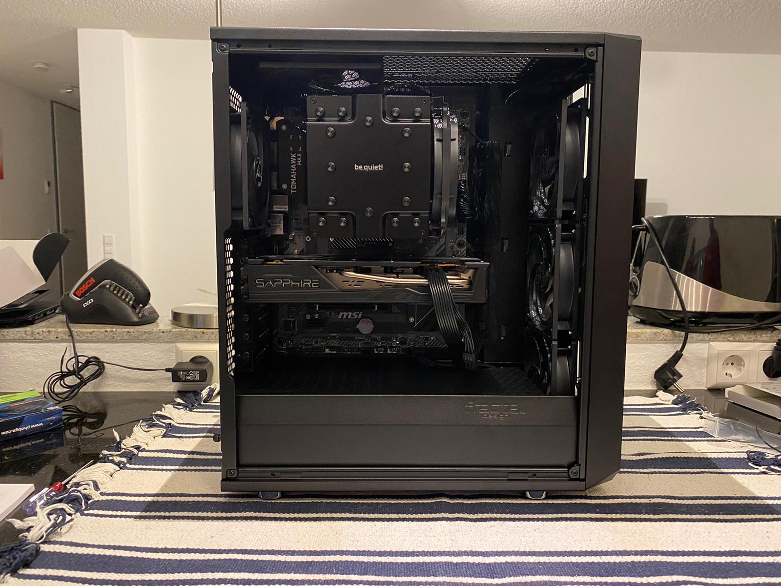

Frage: Wie gut "kühlen" die Rock's passiv? bzw. beim Pro 4 nur mit einem Lüfter (mitte)? Mein System steht in der Signatur und im Moment wird nicht übertaktet.

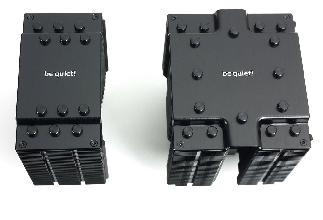

Es geht mir eher um so etwas (siehe Anhang). Einen Macho B kannst du ja auch passiv nutzen.

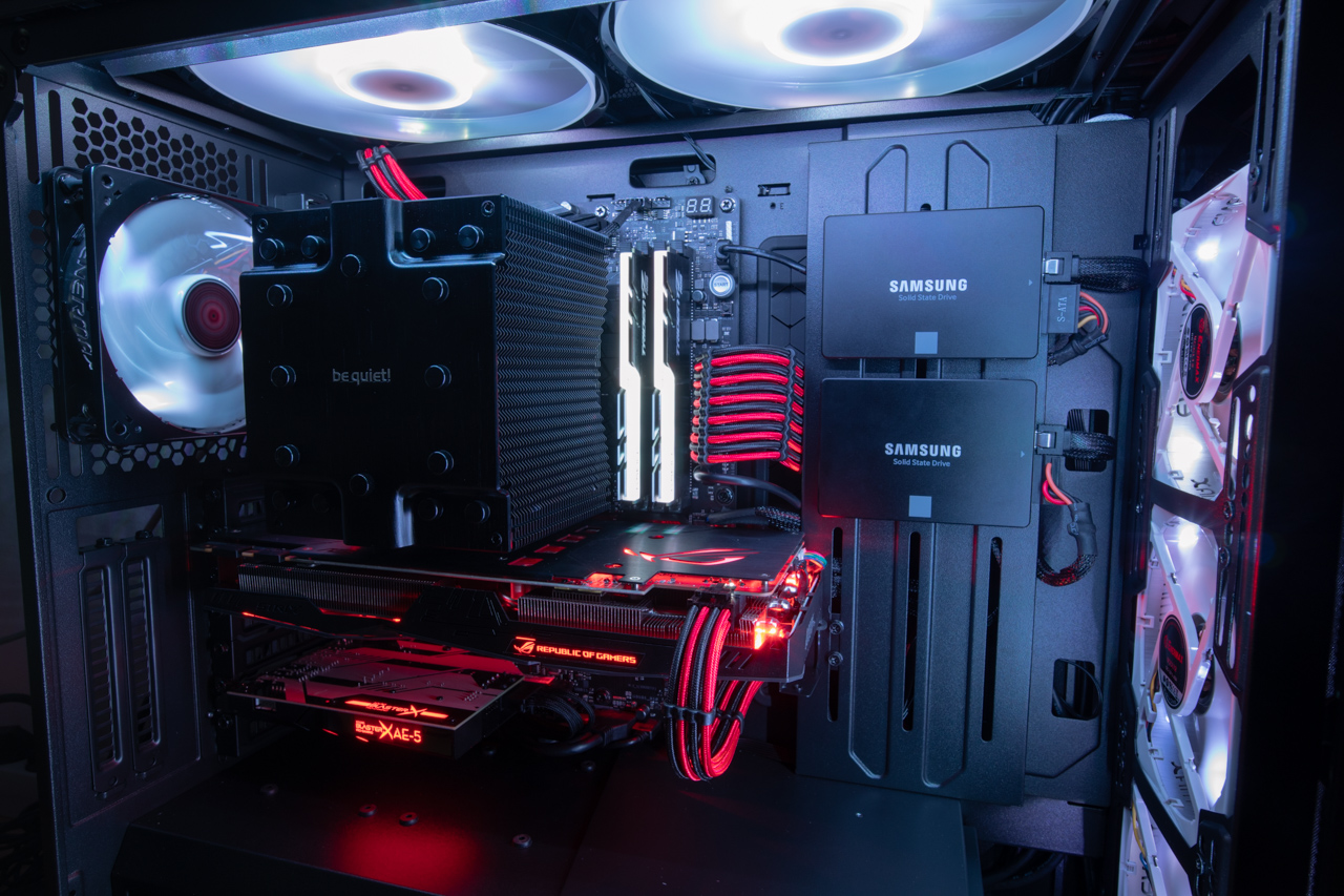

Hab die Kombi gestern verbaut mit 2 Modulen G.Skill Aegis. Deine Module sind nicht viel höher, passt!
Reaktionen: Hunky und 1984
