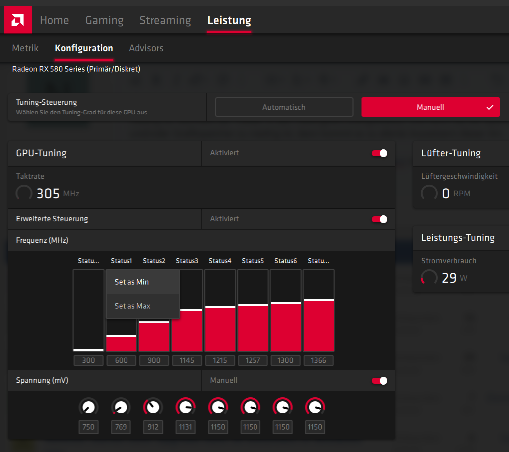

Das Verhalten erinnert an Probleme mit zu niedriger Spannung bei Grafikkarten im 2D-Betrieb. Wenn die Last niedrig ist, wechselt der Treiber in den niedrigsten Energiestatus, und wenn da die Spannung für Grafikchip und/oder Grafikspeicher zu niedrig ist, dann kommt es zu allerlei Aussetzern dieser Art. Dann ist das Feintuning des Treibers nicht genau passend für die elektrischen Eigenschaften des eigenen Chips. Eventuell hat man "Montags-Silizium", oder die Regelung ist ungenau.
Ich empfehle, zunächst einmal die verwendete Radeon-Software zu aktualisieren.
Sollte das Problem mit der neuesten Version weiterhin bestehen, schafft es eventuell Abhilfe, im Treiber den niedrigsten Leistungszustand zu deaktivieren. Dazu setzt man hier den zweiten von links als Minimum und übernimmt dann die Änderung:
Ich weiß nicht, ob bei einer APU diese Anpassung ebenfalls verfügbar ist, aber bei einer regulären GPU gibt es das. Die Balken werden beim 4650G im Zweifelsfall auch andere Werte haben, falls es verfügbar ist. Man muss jedenfalls erst die Tuning-Steuerung auf manuell stellen und dann die erweiterte Steuerung aktivieren, um die angezeigten Balken überhaupt zu sehen.
Das ist keine hundertprozentige Lösung, sondern eher ein Hack, der auch den Stromverbrauch etwas anhebt. Für den Fall, dass es funktioniert, wollte ich das jedenfalls dennoch nennen.
Reaktionen: Worker151 und masterkruk
Vielen Dank!
Leider hat die Aktualisierung nichts gebracht und der Reiter "Konfiguration" existiert bei mir gar nicht erst.
Edit: So ein Mist, jetzt mal testweise XMP deaktiviert und nach dem Neustart erkennt er den Monitor nicht mal mehr mit voller Auflösung, sondern 1680x1050 und es flimmert massiv. Das liegt wohl kaum am deaktivierten XMP, sondern eher dem neuen Treiber? Jetzt ist es jedenfalls komplett unbrauchbar. Und nach wie vor ist es so, dass das Flimmern weg ist, wenn ich den Bildschirm aufnehme.
Edit: Trotz mehrmaligem Neustart keine Besserung, dann XMP wieder aktiviert, im UEFI von PEG auf IGD umgestellt und bei Integrated Graphics von Disabled (??) auf Game Mode (sonst gab es noch Force Mode) umgestellt. Jetzt wieder volle Auflösung möglich, aber nach wie vor Flimmern. Meint ihr da spinnt irgend eine Hardware oder Software? Kann man das leicht herausfinden?
Reaktionen: masterkruk
Dann hat AMD das ab Werk für die APUs nicht aktiviert. Dann muss man evtl. mit einem Drittanbieter-Tool wie dem MSI Afterburner nachhelfen.
