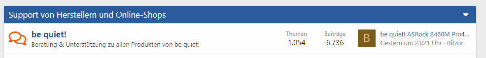

vorher vllt mal den be quiet!-support damit behelligen, die haben auch ein supportforum hier bei CB.
barmbekersurfer schrieb:
Hmm. Ich frage mich, ob @MostBanned einfach nur überdurchschnittlich empfindlich ist. Ich habe exakt das selbe Modell im Juli 2019 gekauft und verbaut. Vollkommen leise ist mein Pure Power auch nicht. Aber von "Klackern" kann nicht die Rede sein. Für mich ist es ein gleichmäßiges, kaum wahrnehmbares "Laufgeräusch", das sich über die Monate nicht verändert hat. Mich stört es nicht und ich würde es als "normal" bezeichnen.
Nein. Es ist ein ganz deutliches klackern. Das auch nicht konstant ein Laufgeräusch darstellt sondern ein unregelmäßiges Klackern.
Darf ich frech nach einem Link zum Supportforum hier auf CB fragen?
