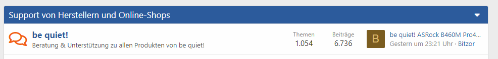

Hier mal etwas zum lachen oder weinen - je nach bedarf^^
Der Thread kommt mir bekannt vor. Mir ist eher nach weinen nach 4x P12 Grillen Konzert
