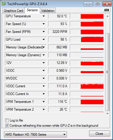

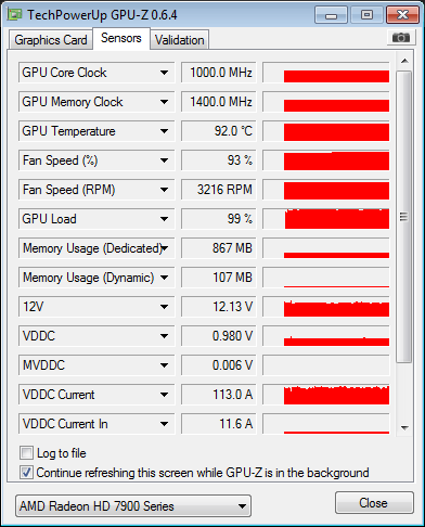

habe ein großes problem denke mal ich weis schon das ich sie weg schicken werde aber ich möchte mal eure Meinung dazu hören und zwar sobald ich Sleeping Dogs spiele und das ca 20minuten auf maximaler einstlung (Extrem HD DLC) läuft auch perfekt keine ruckel nichts doch nach 20minuten geht der Rechner einfach aus ... dann mache ich ihn wieder an und Bios sagt das er mich geschützt hat damit keine Großen schäden kommen NB Theminal irgendwas ... ok alles kla so kurz vor dem ab kacken konnte ich 2 Scrennshots mit Temperatur und co. machen seht euch dies an ich finde das ein WTF btw. hier mein System vorerst:

http://gpuz.techpowerup.com/12/08/18/ghg.png
http://gpuz.techpowerup.com/12/08/18/f36.png
CPU Temperatur?

Mit meiner Glaskugel lese ich aus deinem ohne Punkt und Komma geführten Erguss, dass dein Rechner viel zu warm wird.
Also solltest du mal damit anfangen, die Temperaturen von CPU, GPU/Spawa und Mainboardchip in Erfahrung zu bringen, z.B. mit Aida64.
Bzw. die Temps der Graka sind ohnehin schon zu hoch... ist dein Gehäuse ausreichend belüftet, wird die Graka ihre Abluft los? Wie warm ist die Umgebung? Gehäuse offen oder geschlossen?
40° ist deine CPU idle Temperatur?
Wie hoch ist sie denn bei Last?
Deine Graka Temperatur ist auch nicht so wirklich gesund.
Raumtemperatur?
Vermutlich heißt es NB Thermal Protection. Irgendeiner Deiner Chips wird vermutlich zu heiß, NB steht eigentlich für die Northbridge. Miss nochmal sämtliche Temperaturen unter Volllast.

Die CPU Temp war vermutlich weit über 60°C, wenn kurz nach dem Start die Temp bei dir da noch 57°C beträgt. Da liegt wohl auch dein Problem, wäre meine Einschätzung.
Ich vermute mal deine Northbridge (NB) wird zu heiß, da sitzt meist nur ein Kühlblock drauf. Schau mal nach ob der eventuell stark verstaubt ist und ob er wenigstens im Luftstrom von einem der Lüfter liegt. Ist dein Rechner übertaktet?
Keinen einzigen Lüfter im Gehäuse und sich dann über Temperatur-Probleme beschweren..? :freak:
@kraytdragon nein nicht übertaktet und nein kein Staub. das MB ist komplett Sauber nur der CPU Lüfter hat etwas nich viel Staub intus ...
@sc4red ich bin auf die Temperatur der Graka aufmerksam geworden anfangs die sollte doch niemals so heiß werden oder? ich mein trotz lüfter im gehäuse wird sie doch nich kühler ... oder?
Also 92°Celsius ist im Rahmen für die GPU. Zudem würde die GPU automatisch abschalten was eigentlich nur einen kurzen Bildaussetzer bringen würde, wenn sie zu heiß wird. Die GPU kann eigentlich nur der Grund sein wenn sie zum Zeitpunkt der Abstürze höher war.
Ich finde allerdings die Temperatur der GPU-VRMs mit 110°+ zu hoch, allerdings weiß ich nicht wie viel diese aushalten. Vielleicht kann dazu ja jemand anders etwas sagen.

Die "ASUS HD7970 DirectCU2Top" bläst ihre Abluft nicht aus dem Gehäuse raus, sondern nur zu den Seiten IN das Gehäuse rein, sodass sich dieses immer weiter aufheizt und ohne Gehäuselüfter, wie in deinem Fall, kommt die warme Luft nicht raus:
Effekt:
Die Temperatur steigt und steigt und steigt... --> Bluescreen
@Merle jo hier isses verdammt Heiß ... aber trotzdem ich befolge mal deinen Rat mit dem Ventilator dann fehlt mir zwar die Kühlung aber lieber so als PC Schrott^^
