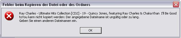

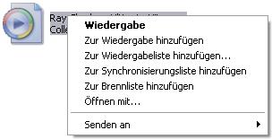

ich wollte mal nen Order mit .mp3 Dateien löschen. Einen Titel konnte man allerdings nicht löschen. Warum bloß? :( Komischerweise klappt wenn man mit der rechten Maustaste raufgeht ein seltsames verändertes Menü auf. Wenn man es löschen will steht dann da,
dass eine Datei nicht gefunden wurde. Wenn man versucht dieselbe Originaldatei über die "beschädigte" hinüber zu ziehen kommt auch ne Fehlermeldung. Habe auch nichts an der Datei oder dem Ordner verändert.
Bekommt man die trotzdem irgendwie weg!? Ich hoffe. :rolleyes:

Man kann den Dateinamen nicht verändern. Auch wenn ich versuche über die Eingabeaufforderung die Datei zu löschen sagt er, dass er die Datei nicht gefunden hat bzw. dass das Wort so und so nicht bekannt ist
oh ich sehe gerade, das ich nach dem del den punkt vergessen habe soll natürlich del. ray charles - ultimate his collection [cd2] - 19 - quincy jones, featuring ray charles & chaka khan i'll be goodtoyou.mp3 sein. sry :rolleyes:.
