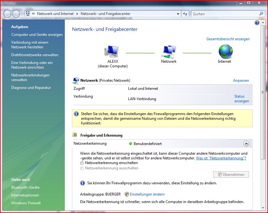

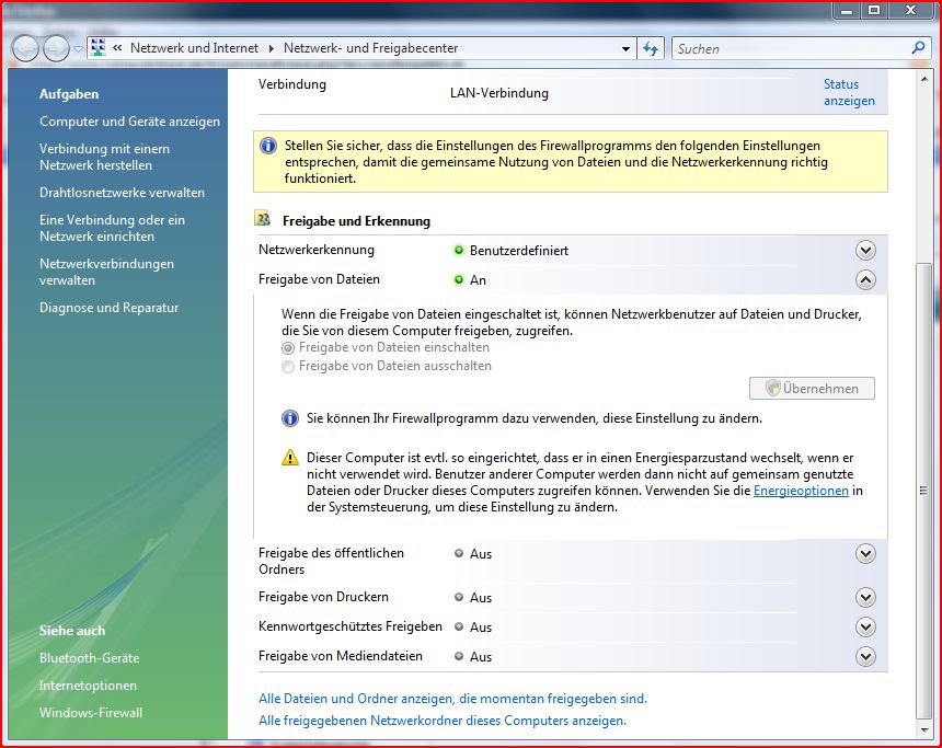

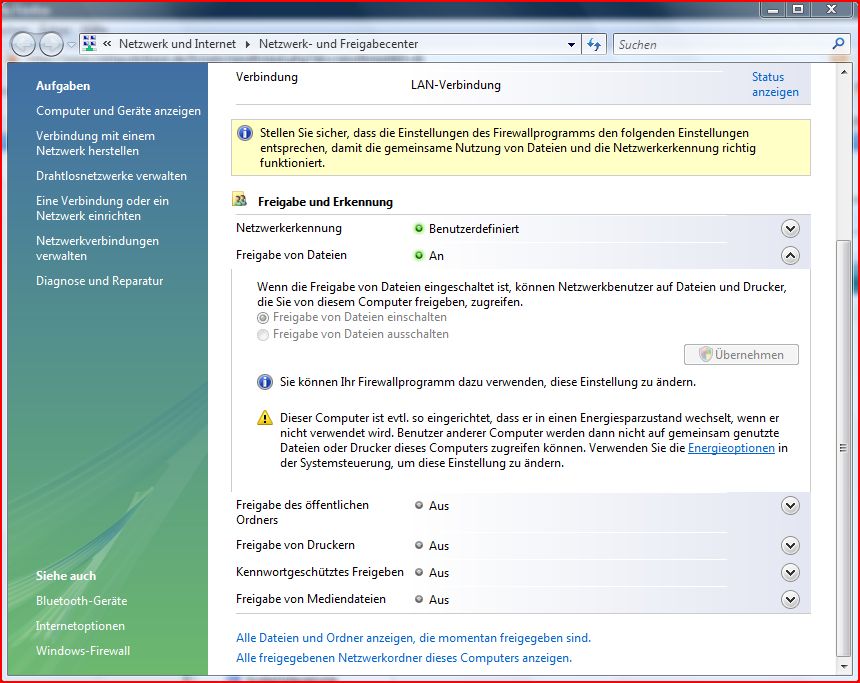

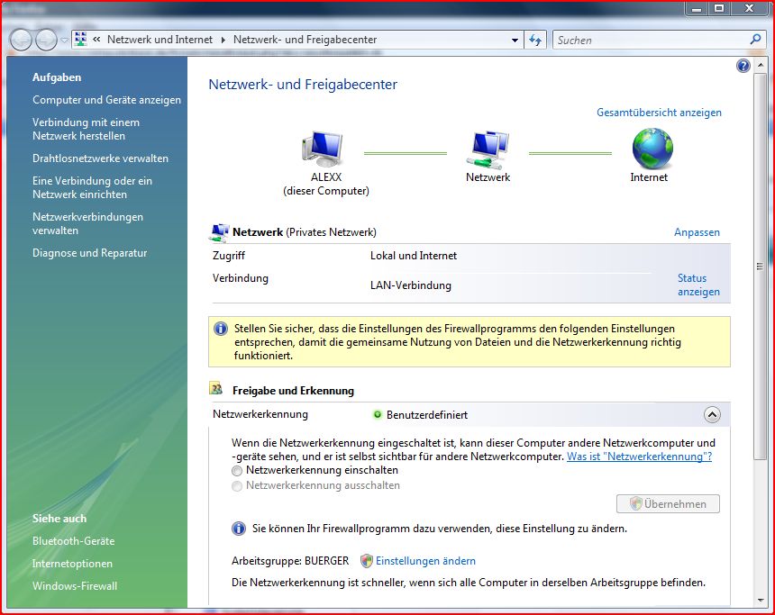

Hallo :)
ich habe hier momentan ein kleines Problem mit meinem Heimnetzwerk, welches aus einem Win Vista Notebook und einem Win XP Desktop PC besteht. Beide sind über LAN-Kabel an den Router angeschlossen, können sich auch gegenseitig im Netzwerk finden. Außerdem ist auf beiden Kaspersky Internet Security 2009 installiert.
Das Problem ist nun, dass auf der Win XP Rechner nicht auf die Dateifreigaben von dem Notebook zugreifen kann. Sobald ich einen freigebenen Ordner auf dem XP Rechner öffnen möchte, erscheint folgendes Fenster:
Wenn ich nun in das Netzwerkfreigabe-Center von Vista gehe, finde ich die Einstellungen bzw. Hinweise, die als Grafiken an diesen Beitrag angehängt sind. Könnt ihr mir sagen, welche Einstellungen ich in Kaspersky umstellen muss, damit die Dateifreigabe einwandfrei funktioniert. Habe bereits Mr. Google gefragt, aber das hat alles irgendwie nichts gebracht bzw. ich habe zwar Lösungen gefunden, die aber nicht funktioniert haben.
Liebe Grüße
Alex

Wie hast du denn den Ordner freigegeben?
Du must bei jedem Ordner, den du freigeben willst, unter Eigenschaften/Freigabe "Jeder" eingeben.
Hm daran scheint es gelegen zu haben. Ich hatte die Dateien vorher immer mit "Erweiterter Freigabe" freigegeben. Nun funktionierts aber!
Danke :)
